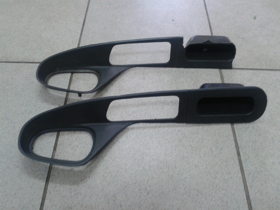

Осталось найти облицовку включателей стеклоподъёмников.

с водительским пластиком будут проблемы, не так просто его достать, вещь дефицитная. Новая стоит очень много, тут только разборки
Уже понял что все плохо с ним)
у меня лично еще и проблема как ее отодрать, бывшие хозяева дебилушки намертво ее примазали клеем каким то
не забуть про саморезики, что её держат. А так может пробовать феном или горячей водой и потихоньку подрезать клей
буду весной пробовать, сегодня как раз блок управления стеклами накрылся) не жалко будет все выломать)
на счет ручек посмотри здесь комы. www.drive2.ru/l/492390170172064488/ Создавал тему. но не заказывал. Мне придется брать в сборе или все таки решусь на карты от 150 блок закажу
Спасибо, посмотрю
Учти еще факт что может прийти черная
Облицовка эта дорогущая, что шиздец (даже кетайская)… Её так раз лучше поискать на разборе…
Уже смотрел по каталогу)))
Ужаснулся?)))
Ага.
