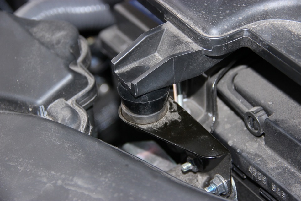

Недавно я писал про по постукивание при запуске, которое жутко раздражало. Проблема решилась для меня совсем неожиданным образом. Я все думал, что виноват подвес глушителя, ведь звук был по ощущениям реально снизу авто, но FrenchS подсказал верное решение, спасибо ему за это громадное!

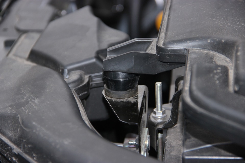

Дело все было в одном из креплений корпуса Воздушного фильтра! Это место было определено как постукивающее при качании корпуса

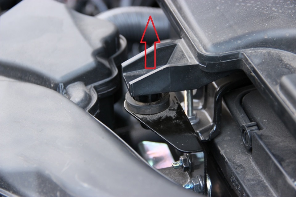

Я попросил знакомого приподнять это место и подержать пока я буду пробовать запускать. при запуске стука не было, опустили обратно стук появился
После чего я нашел в гараже какую-то резинку от москвича
и вставил, чтобы закрепить в приподнятом состоянии
теперь все ок! Ничего не стучит, радость и счастье))))
