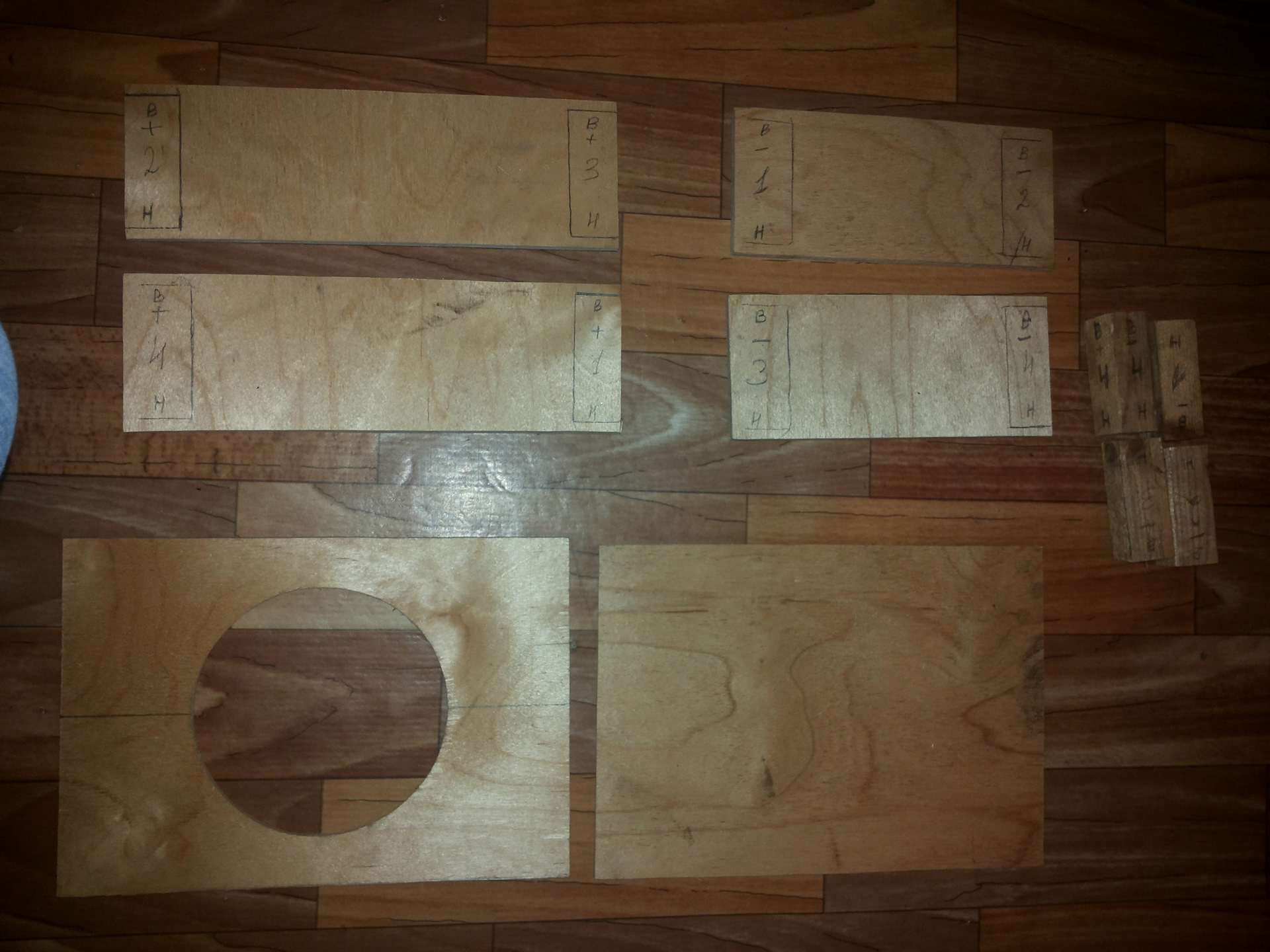

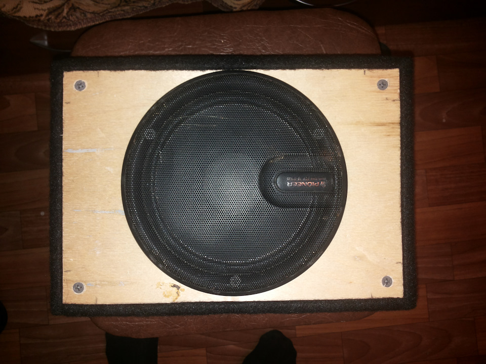

Померил под передними сидениями пространство. И замерил диаметр динамика. И понял что можно сделать не большой короб.

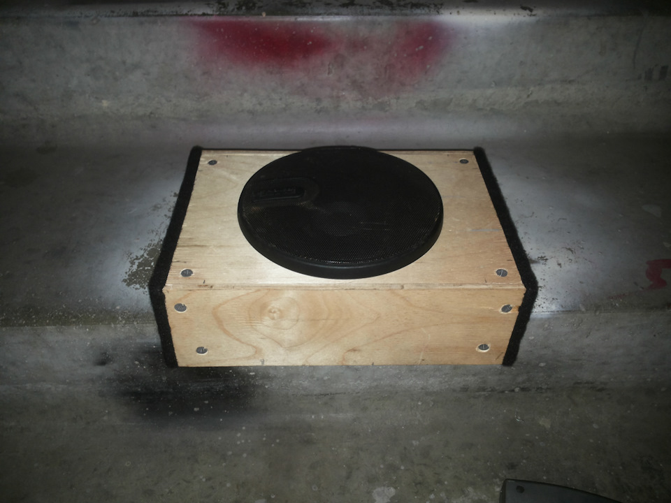

Сел дома и сделал эскиз чертежа. По которому решил выпилить из 5мм фанеры заготовки для короба.

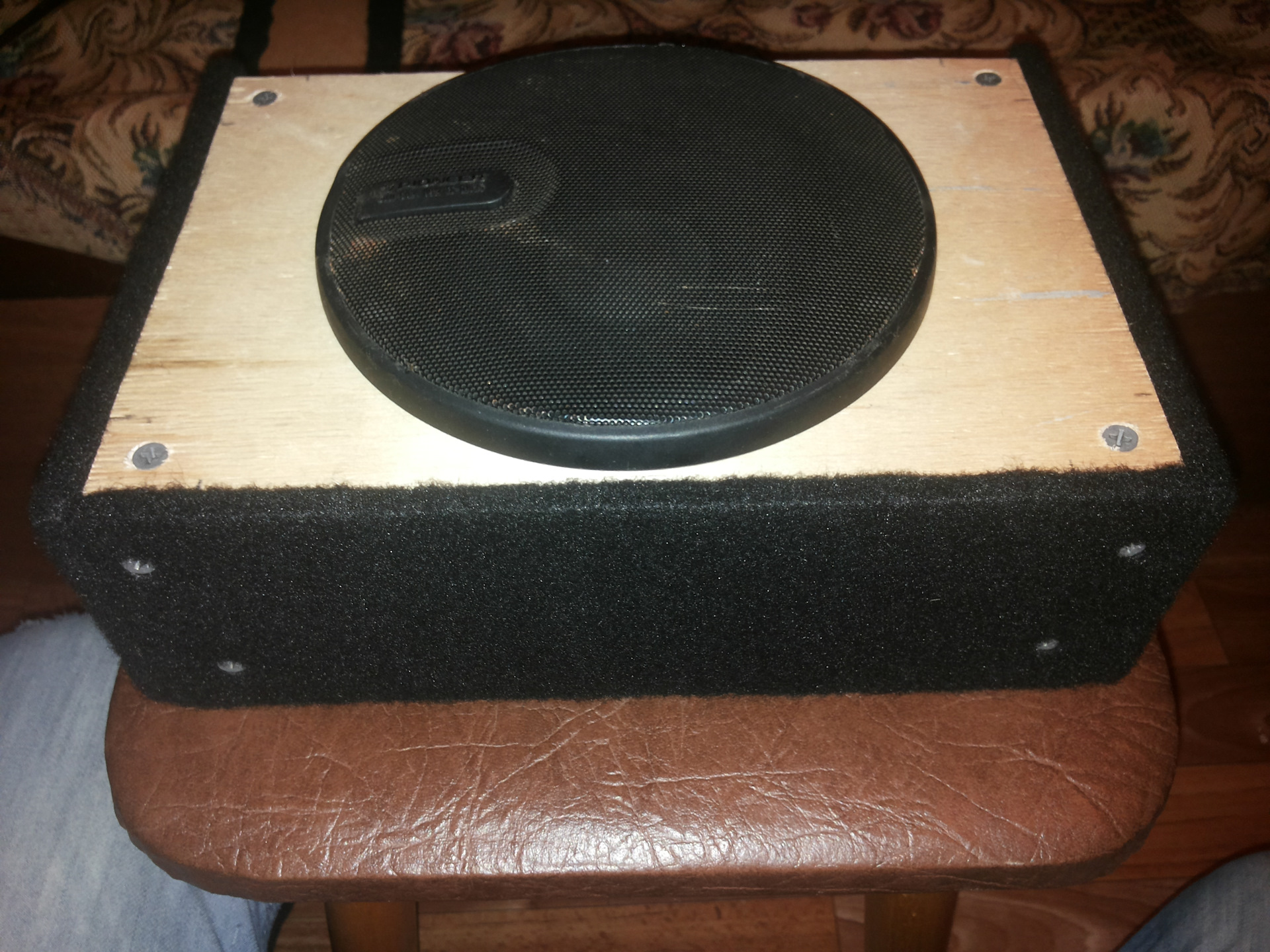

Далее, решил сразу высверлить отверстия с фаской под саморезы, скрутил все заготовки чтобы примерить под сидением короб. Примерил, он подошёл туда как родной. Решился закончить один короб и посмотреть что получится в конце всей работы.

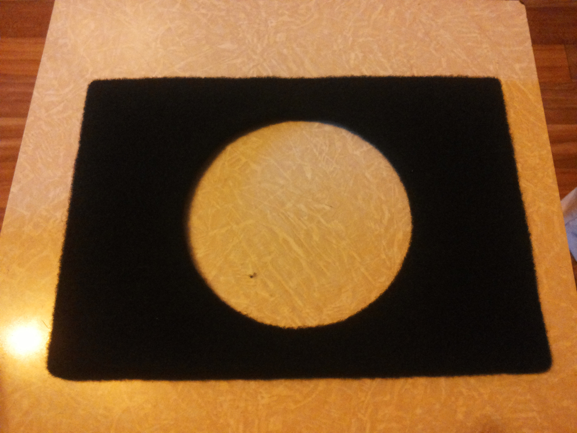

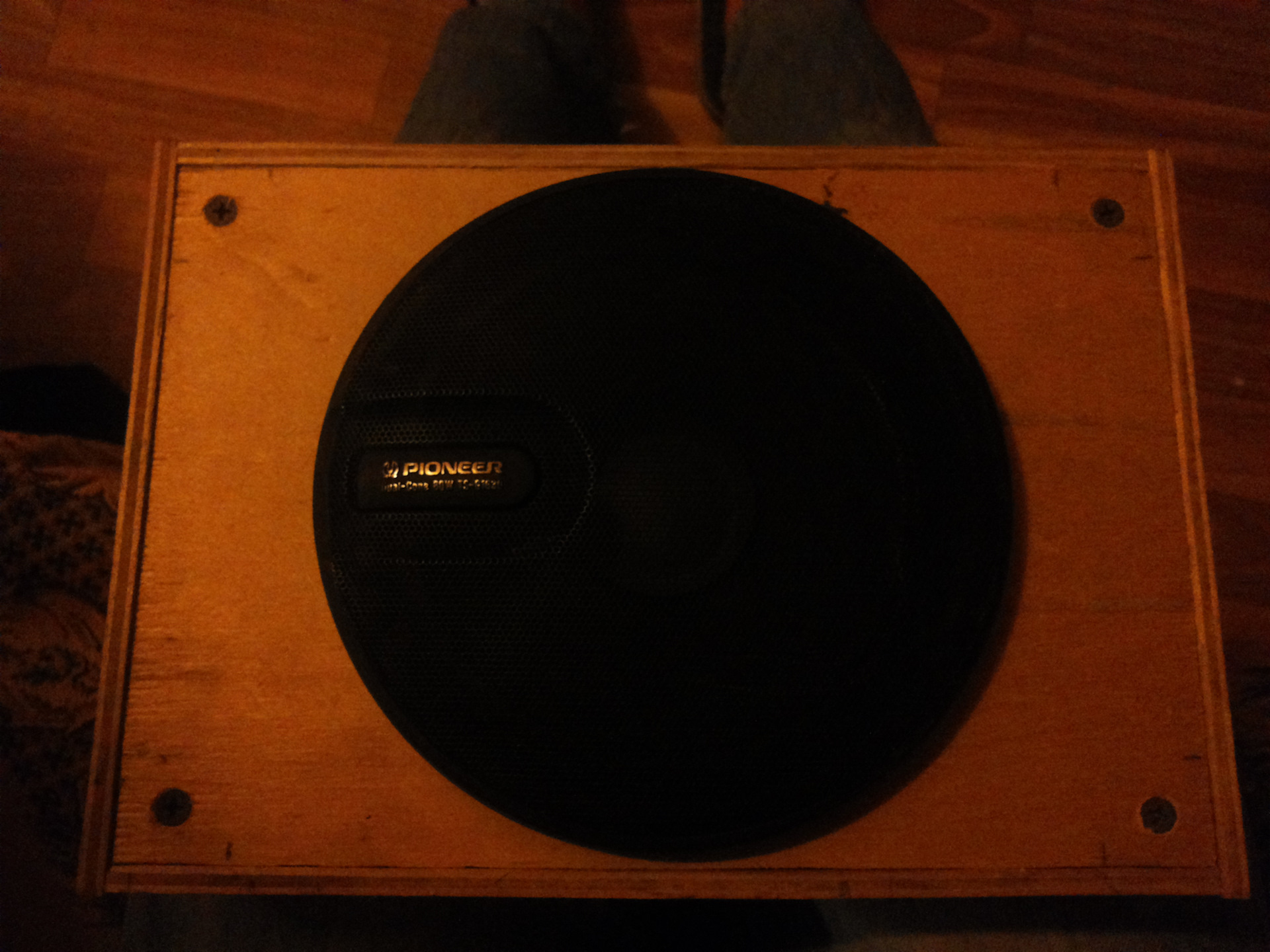

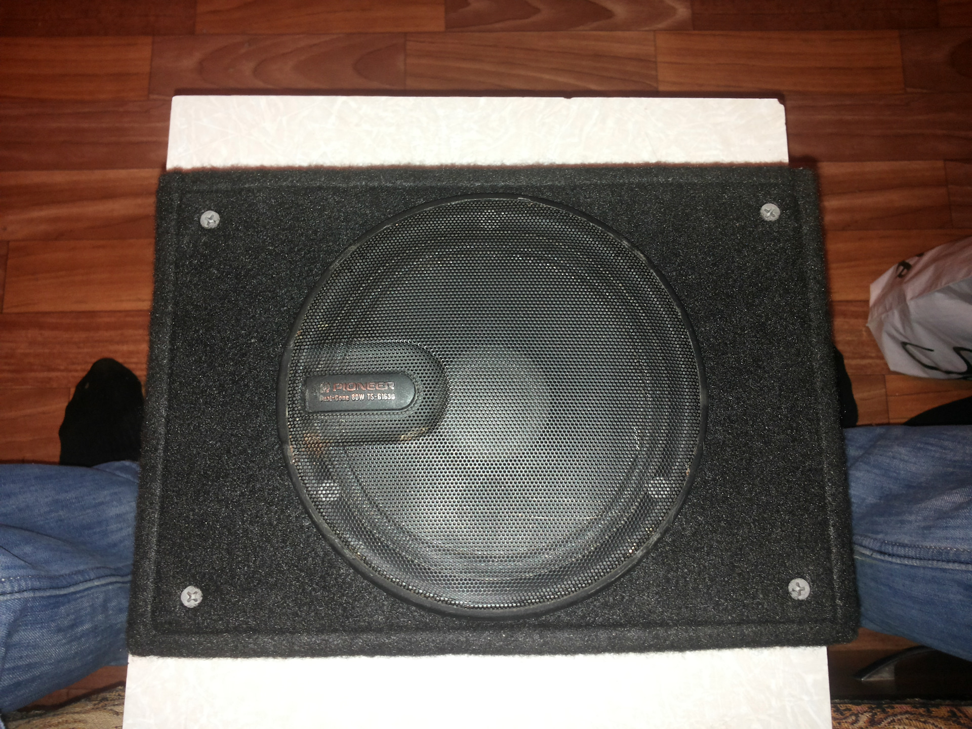

Думал чем его обтянуть, чтобы выглядел хорошо. И лазая в гараже, нашёл куски карпета. Остались от дверных обшивок, когда с другом делали из фанеры на его Ваз 2106. Подумал, прикинул. Забрал всё домой. Колонки, карпет, короб. Придя домой, прикрутил динамик к коробу чтобы посмотреть как он сядет в выпиленное отверстие. За одно подключил к домашней акустики 5:1 к сабику, играют отлично, даже басить начали. Этот всё меня порадовало.
Далее, открутил динамик. Сходил к брату в гараж за мебельным степлером и скобами. Придя домой понял, что скобы не от него. А магазины уже все закрыты. Отложил всё до утра.
На следующее утро побежал в магазин за скобами, купил скобы подобрав их по длине чтобы фанеру не пробивали на сквозь. Придя домой, начал потихонечку обшивать короб.

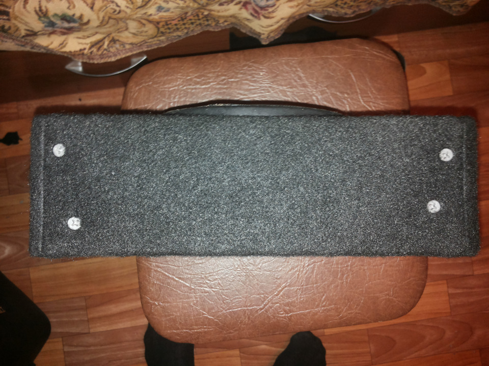

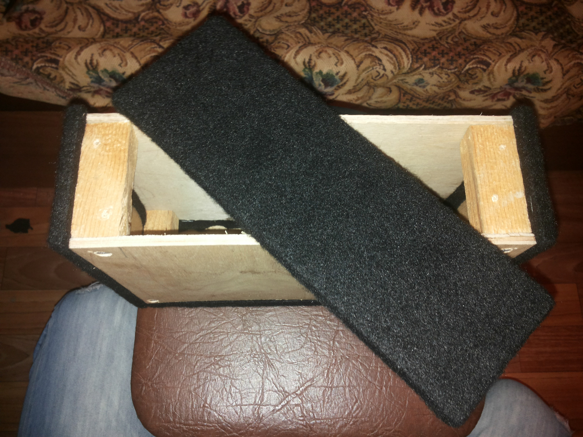

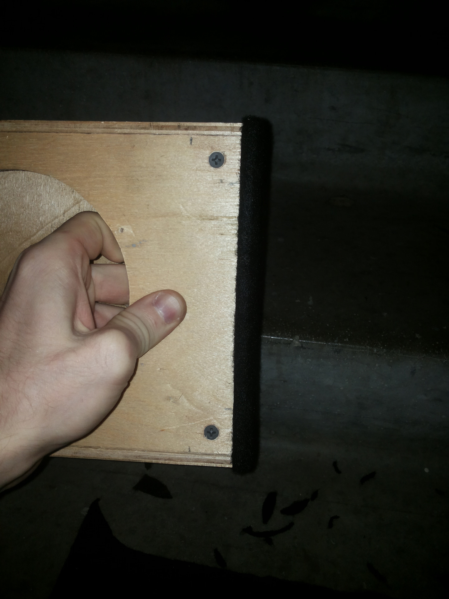

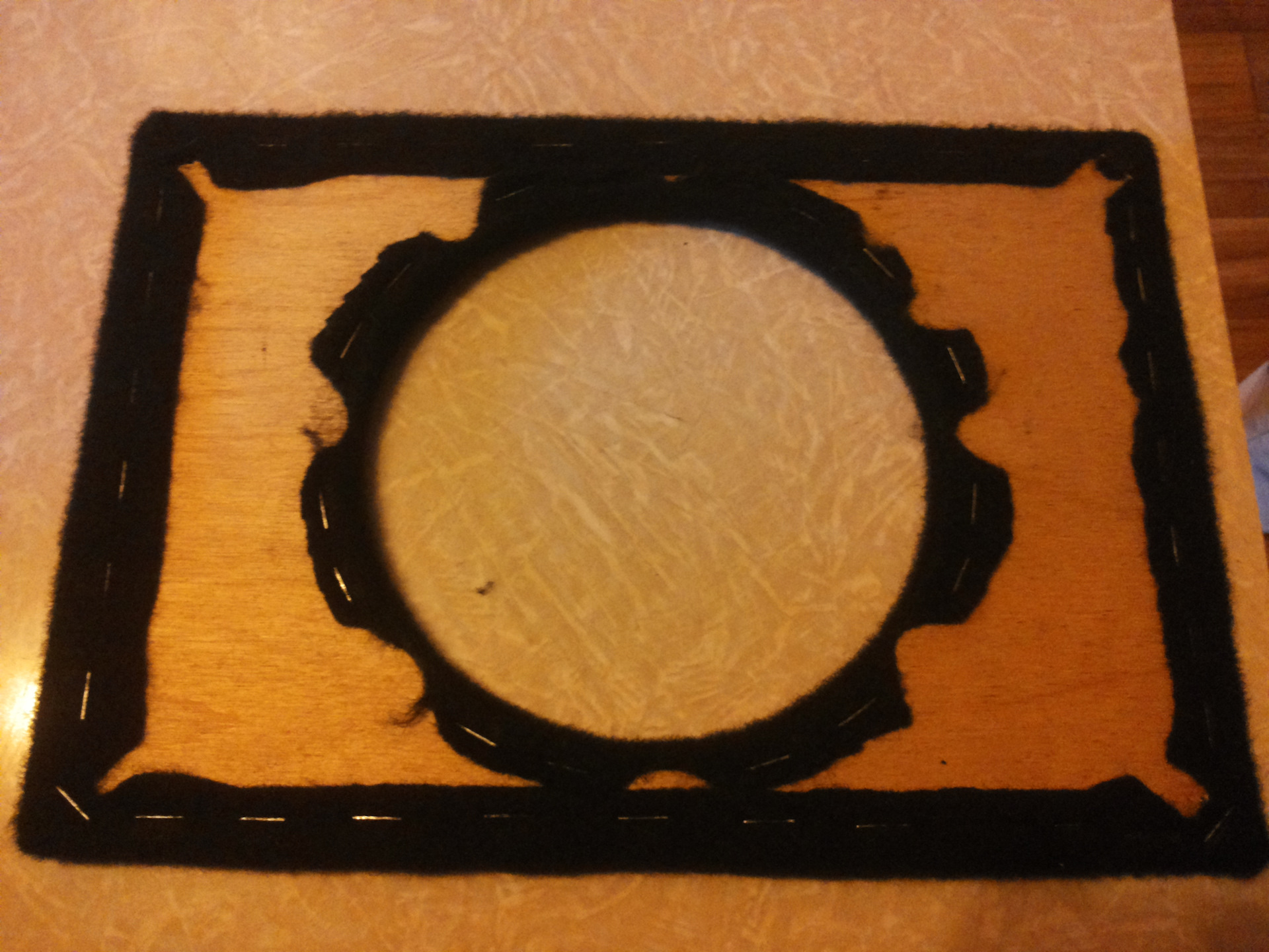

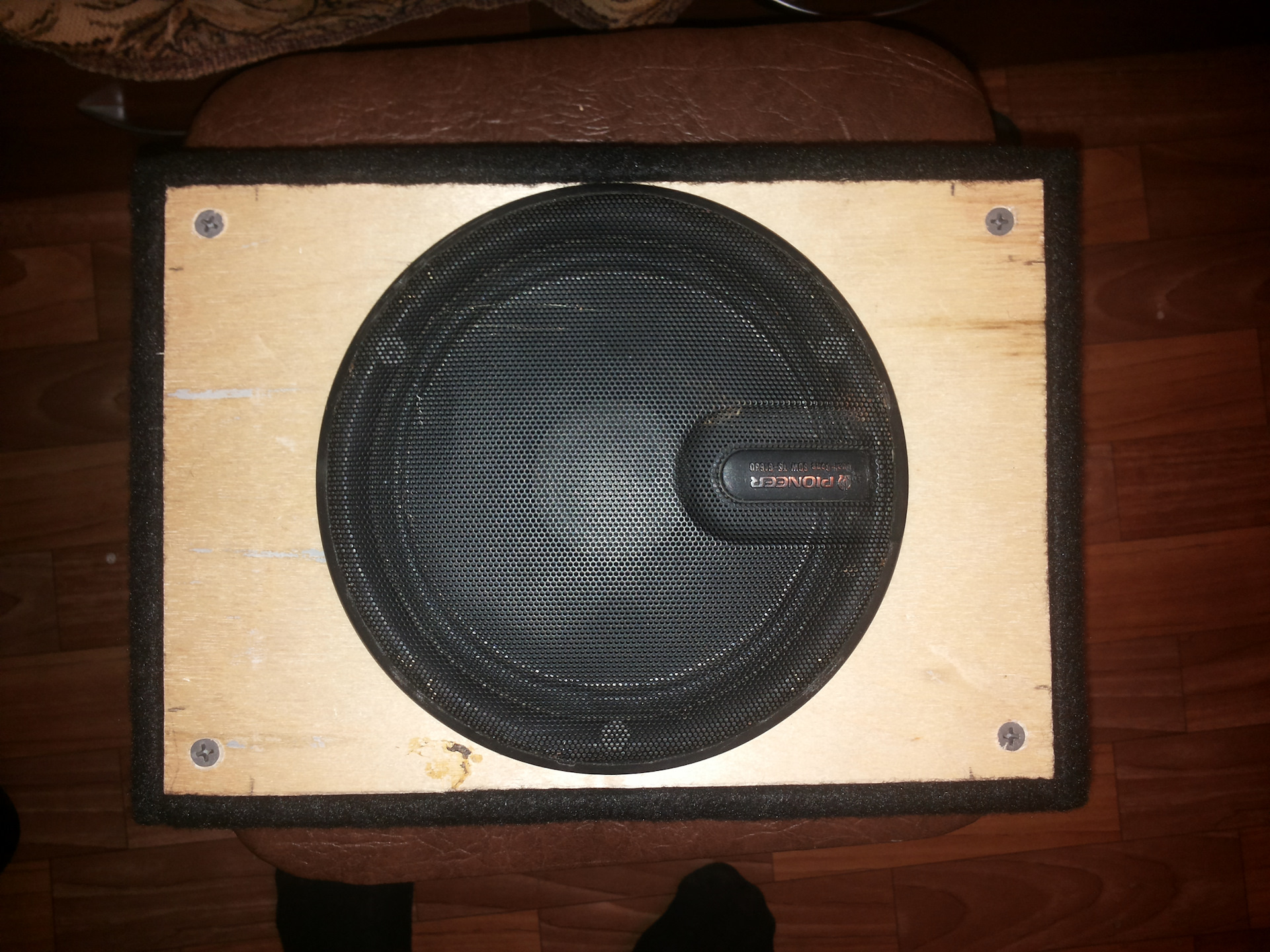

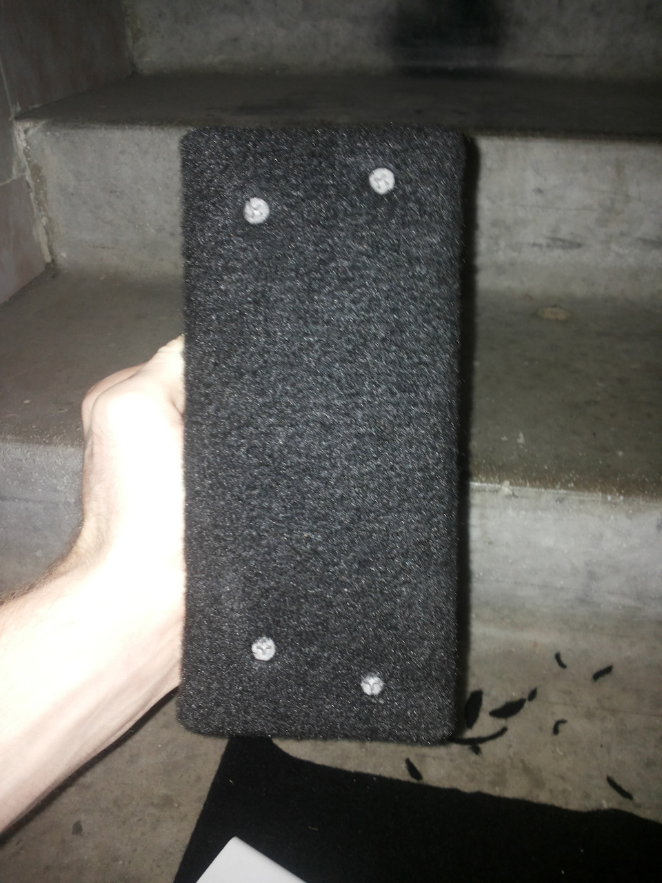

Далее, рассказываю как обтягивать. Отрезаете кусок карпета, положив на него открученную боковину короба и чтобы был нахлёст с внутренней стороны боковины примерно 10-15 мм. Одну длинную сторону боковины с внутренней стороны где получился нахлёст, прибиваете на скобы мебельным степлером до углов. Потом, натягиваете как следует карпет на противоположную сторону, и точно так же прибиваете скобами до углов. То же самое проделываем с маленькими сторонами боковин. А в последнюю очередь прибиваем скобами уголки подрезая ножницами складки. Далее на фото будет выдно. Посмотрите внимательно в низу по фоткам, там будет фотография верхней крышки короба где прикручивается динамик.
Когда обтягиваете каждую боковину откручивая от короба, прикрутите её обратно. Только после этого снимайте другую для обтягивания.

Как по мне вид саморезов…нужно было клеить сверху
