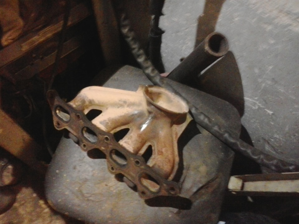

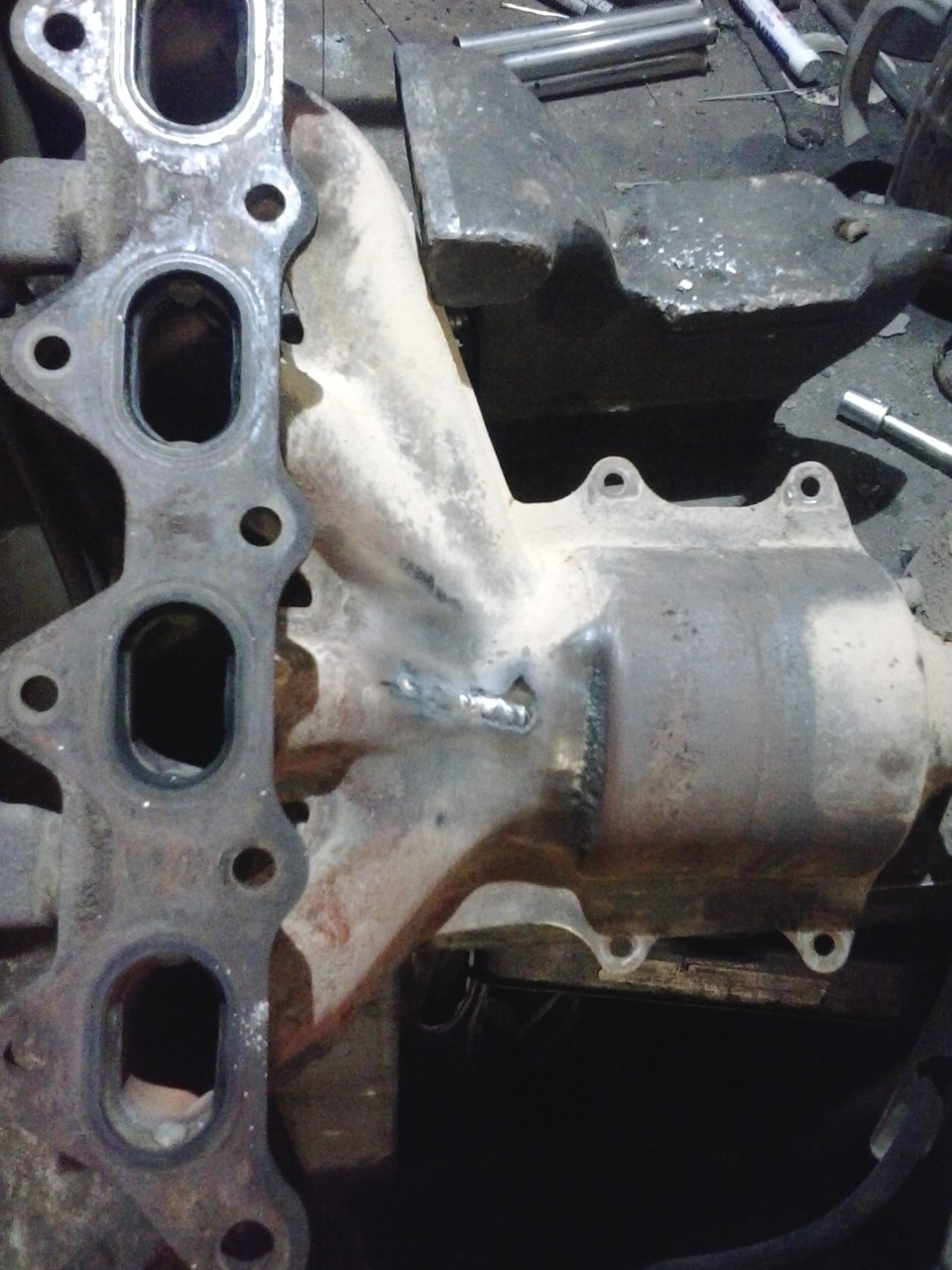

Летом капиталился движок, потом был установлен контрактный вариатор. Вроде большая часть машины переделана, должен ездить и в ус не дуть. Ан нет, как то подвожу себя до работы (дальше за руль садится жена и едет к себе на работу) ставлю переключатель скоростей на P. Выхожу из машины и слышу отчетливый стук (периодичный, низкой частоты) как будто долбят алюминиевой ложкой по пустой консерве. Еду к ребятам что чинили мотор, они его облазивают сверху, обнюхивают, обслушивают прибавляют газу, говорят это не клапана не шатуны. ЗВУК ИСЧЕЗАЕТ при нажатии на газ! а в случае поломки вышеперечисленного он бы увеличивался. Говорят, оставляй будем все по очереди снимать, когда перестанет стучать, значит нашли. Но мне то, блин, хочется ездить на машине, я начинаю рыться в инете и нахожу видео с подобным стуком (к сожалению щас найти ссыль не могу). В видео автор думал что это рассыпался катализатор и внутри банки еще какой то камушек остался и типа бренчит. Я решаю что у меня тоже самое и начинаю искать человека, который сможет мне удалить катализатор с переделкой на пламягаситель. Есесна вытачиваю обманку на вторую лямбду.

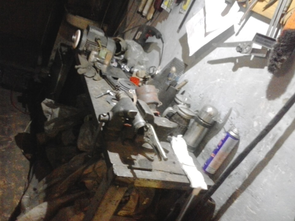

Искал, искал — нашел человека на Авито зовут Игорь Leone85, более 3,5 лет занимается выхлопными системами делает выхлопы из нержавейки, берет недорого. Так вот, оказалось у него даже очередь на подобную процедуру.

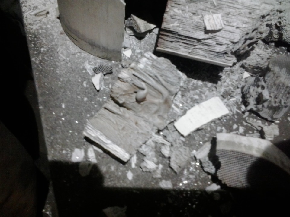

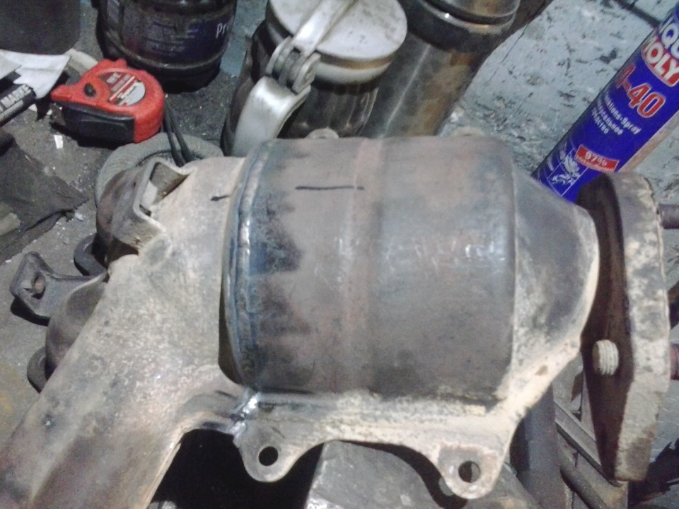

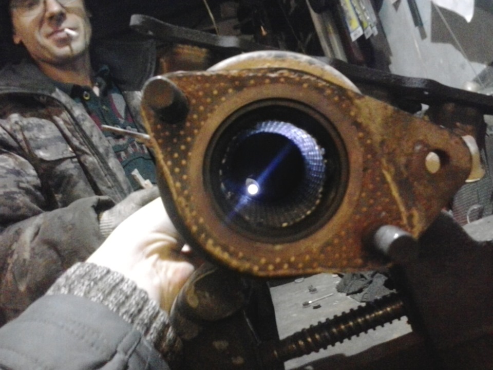

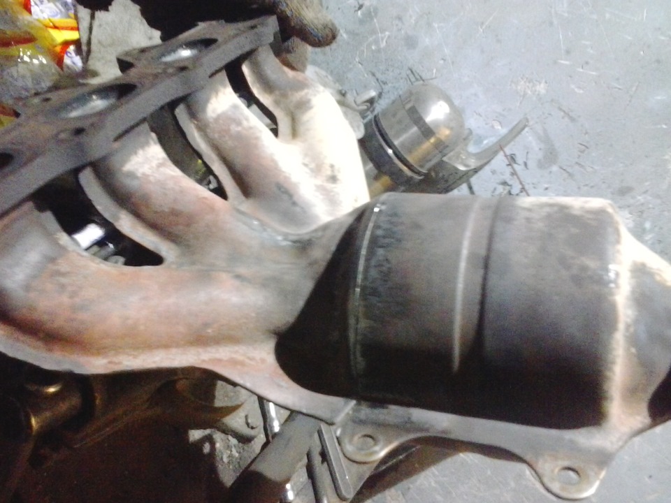

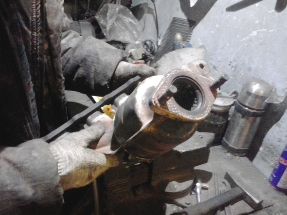

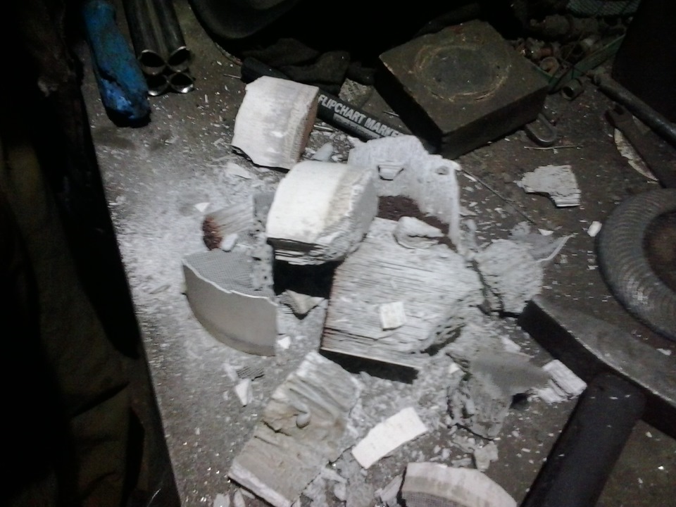

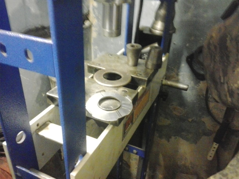

Договорились (несколько раз пришлось переносить срок приезда) приехал, открыли капот, вывернули лямбду, посмотрели — вроде целый каталик. Делаю предположение — "может снизу раскрошился?". Берем статоскоп, но не медицинский а для автомобилей (на конце мет щуп аля штырь). Слушаешь так, звук слышно, прикладываешь шуп, звука в статоскопе нет. Общупали оба, все что только можно. Он говорит: "Ну давай, снизу выхлоп открутим посмотрим как он себя снизу чувствует". Откручиваем, а там тихий ужас. катализатор снизу потрескался, часть высыпалась, часть оплавилась. Вывод: переделывать в пламягаситель (просто выбить не вариант, потом пустая бочка резонировать начнет)
Далее в картинках:
На все про все ушло 5 часов

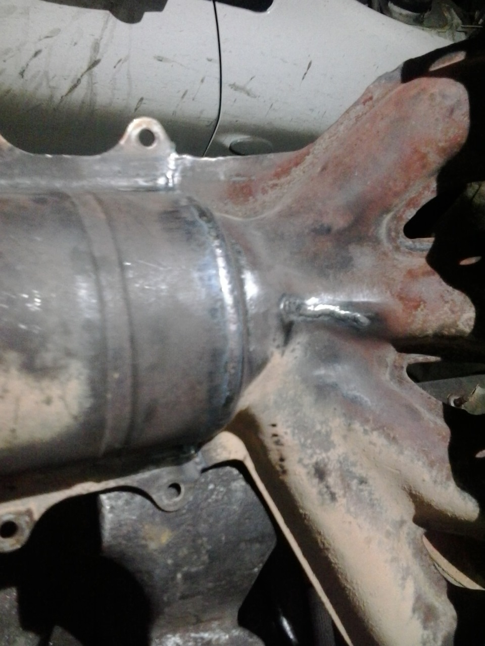

Второй было решено пока не выбивать. Обманку для 2-й лямбды забыл дома. как ни странно, она еще не почувствовала прямоток (может потому что на газе езжу). Как машина прогрелась — запах сзади как отключился. Вероятно второй катализатор жив и еще вытягивает дожигание. Машина едет лучше, не то чтобы с места рвет, но исчез провал при трогании с места, и газульку теперь еле касаюсь, а не нажимаю.
по стоимости вышло 1500р за магию превращения, и 400р за починку старых ран (трещин) стоимость монтажа/демонтажа была подарена мне в уплату поломки маслощупа
НО: гремящий звук (от которого пытался отделаться) остался / Печаль-БЕДА может где защита о выхлопную трубу гремит, будем искать… (to be continued) ВСЕМ БОБРА кто досюда дочитал ;)

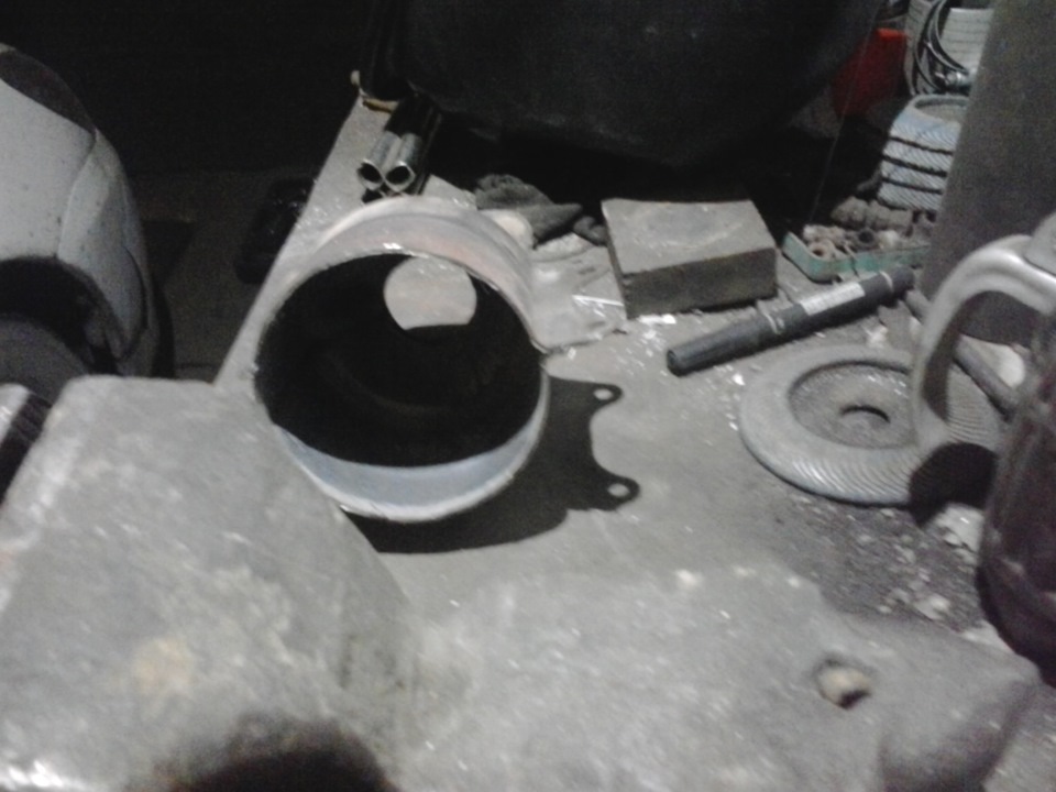

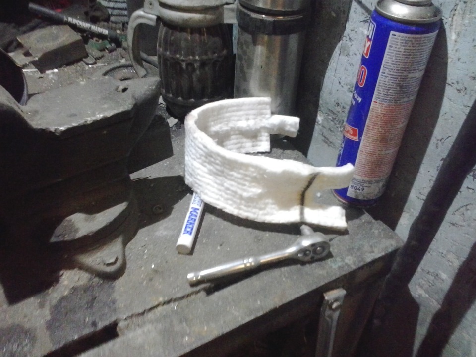

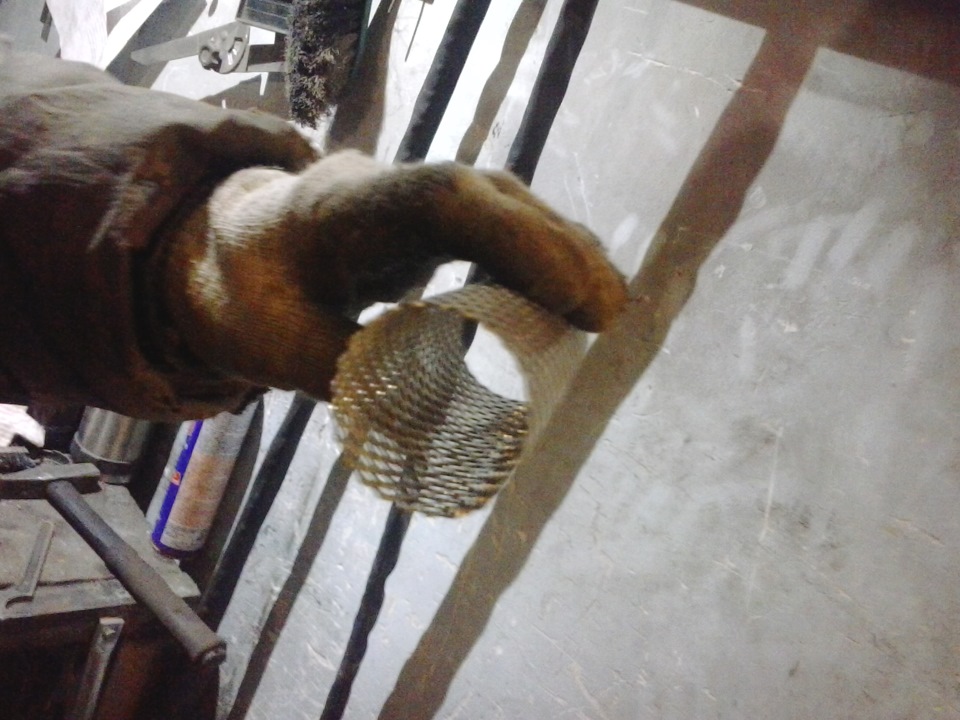

так у меня практически руководство к действию в бж. все же описано. снимаешь теплозащиту (3 болта), откручиваешь лямбду (ключ на 22 рожковый), снимаешь выхлопной коллектор, чтоб снять — надо гайки(вроде 9 сверху и 3 снизу) замочить в вд-шке. потом (там ключи на 12-13-14 желательно иметь ключь накидной с трещеткой) открутить выклопной коллектор (перед тем как откручивать вынь маслощуп, потом вынь трубку маслощупа- она на 1 болте держится). снял коллектор, раскручиваешь 4 болта, снимаешь теплозащиту катализатора. Болгаркой отрезаешь верх выхлопного коллектора (не забудь метки поставить чтоб потом соосность соблюсти). выдавливаешь каталик ручкой от молотка (советую давить в пакет, их принимают рубликов 500 можно выручить даже за лом) одень перчатки с резиновым или нитриловым покрытием, внутри уплотнитель из стекловаты, если взять голыми руками — потом чесаться будут. ну а дальше — труба из перфонержавейки, стенка из нержавейки, штук 10 мочалок для посуды из нержавейки, по внешнему краю можно стекловату от каталика. все свариваешь скручиваешь в обратном порядке и машина едет /// ну либо снимай выхлопной коллектор — пиши Leone86 сверху есть ссылка. отсылай ему. он сделает
