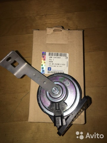

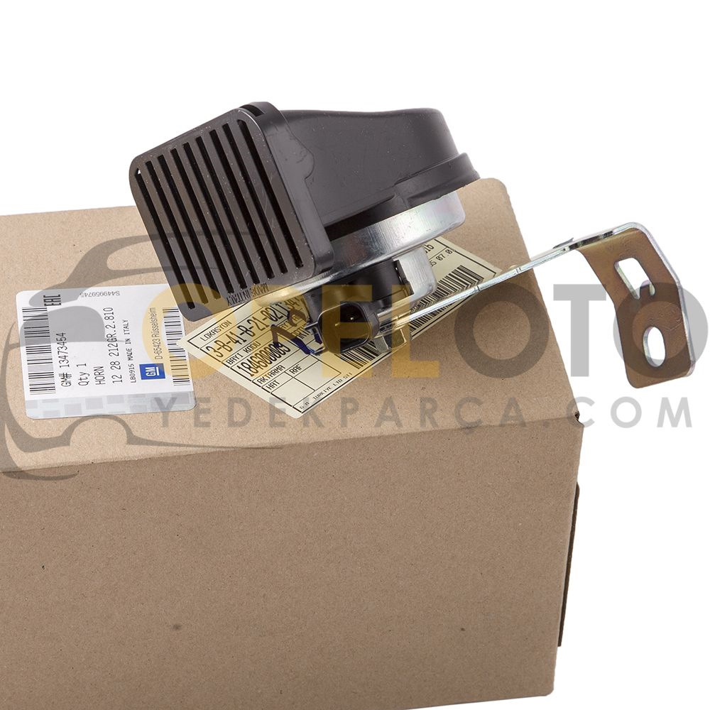

1. Сигнал высокого тона от FIAMM — 96989232, нового образца, 2008-2012 годы.
Производитель — FIAMM, входит в состав Hitachi Group. На упаковке от GM написано что деталь сделана в США.
Странно, но ФИАММ — это чисто итальянский бренд, и производит продукцию тоже в Италии.
Знаю, что на улитке сигнала тоже написано MADE IN USA, но … Короче, не важно.
На улитке крупными буквами написана модель — AM80S. Куда только эти AM80S не ставились… Начиная от дешевых марок (то есть от наших Шевроле) и до премиума типа VW Phaeton и подобных.
Итак, каталог производителя говорит, что под наши авто оригинальный артикул сигнала высокого тона — 927390, обозначение AM80S/H, частота 500Гц.</b>
Тут же видим и артикул на низкий тон — 927391, обозначение AM80S/L, частота 405Гц.
Применяемость — CHEVROLET • HOLDEN • OPEL • VAUXHALL • MERCEDES VAN • VOLKSWAGEN VAN • RENAULT VAN

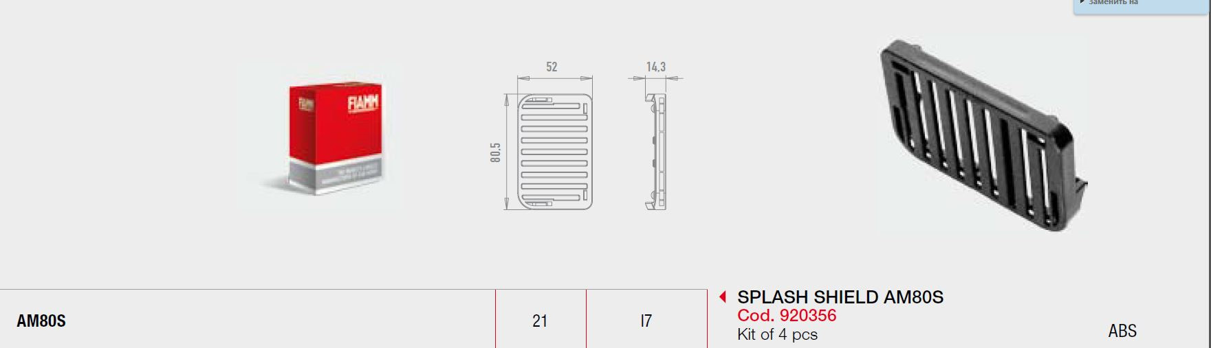

А чуть ниже в каталоге нахожу еще одну интересную плюшку — оригинальная защита от брызг 920356 SPLASH SHIELD for AM80S . В комплекте 4 решетки.
Жаль нигде не бьётся, купить не смог…

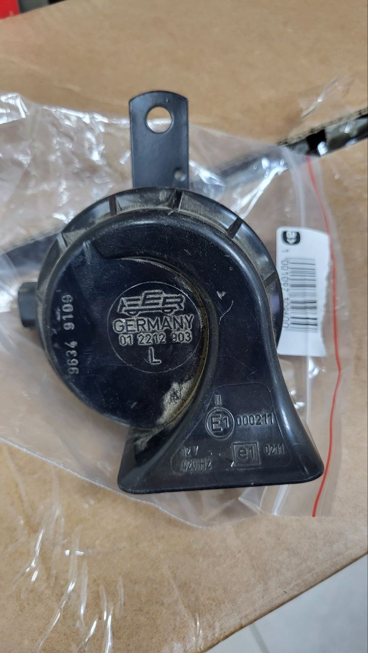

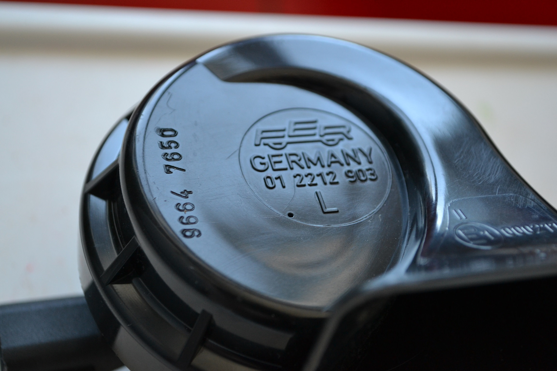

2. Сигнал низкого тона от FER — 96349109, старого образца, 2003-2007 годы.
Производитель — FER, Германия, хотя на упаковке от GM написано что деталь сделана в Польше.
На улитке крупными буквами написана модель — 012212903, частота 420Гц. И эти сигналы так же применялись на огромном диапазоне авто вплоть до PORSCHE Boxster 996.
По оригинальному артикулу в магазинах ничего не бьётся.
Артикул сигнала высокого тона 012222903, частота 510Гц.

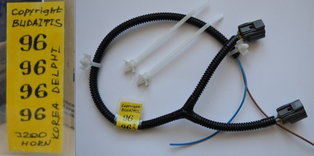

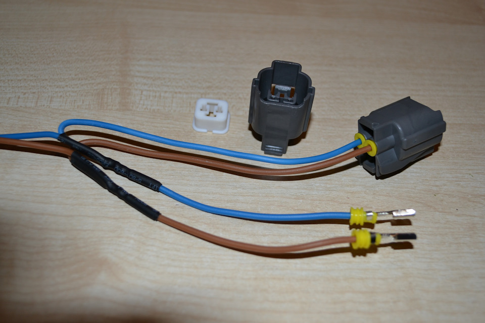

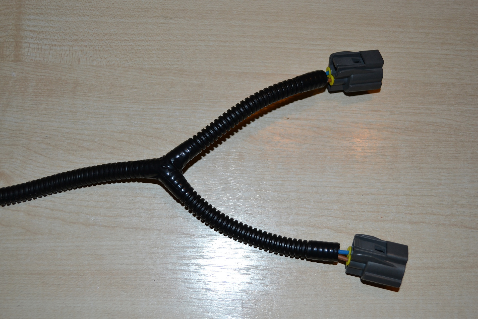

ПРОВОДКА ДВУХТОНАЛЬНЫХ СИГНАЛОВ
Так как все два оригинальных жгута проводки 96415396 куплены Димой и Владом, а новые только под заказ с ценой >2500руб (я конечно люблю оригинальностьЮ, но не на столько), то заодно попросил Диму и разъёмов купить себе и Руслану maxx096 (Дим, тебе пора уже агентский процент брать у Клеммы505):

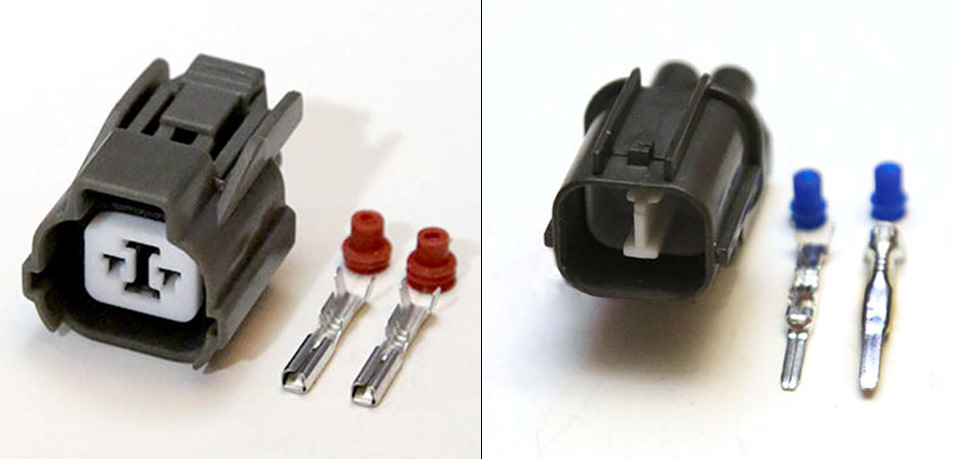

SUMITOMO 6189-0129. (DJ7028-2-21)
SUMITOMO 6181-0070 (DJ7028-2-11)
Теперь изучаем как выглядит этот кусок провода 96415396 с разъёмами в разрезной гофре по цене половины комплекта климат-контроля или двух антибуксов.
Ну и начинаем делать точную копию но ценой в 20 раз ниже )))
В стоке на авто диаметр гофры 10мм, нашел такую же, нужно всего 70см.
Сечение кабеля в стоке — 0,75мм. Используем такой же провод.

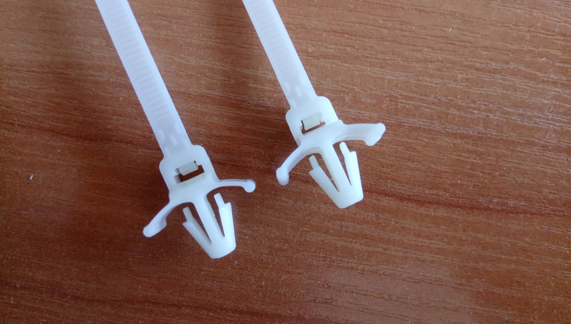

Осталось самое сложное — найти хомуты крепления проводки сигналов.
В ветке каталога Лачетти я чего-то не смог найти эти хомуты. Поиск в Яндексе выдал артикул 90461994 и 1288888, ценой выше 100 рублей.
Нашел полный аналог — DELLO-AUTOMEGA 200001010 по 28 рублей. Купил 5 штук про запас.
ВОТ ТЕПЕРЬ ПРОВОДКА ДВУХТОНАЛЬНЫХ СИГНАЛОВ ПОЛНОСТЬЮ ГОТОВА!

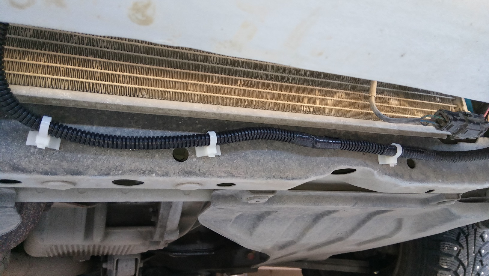

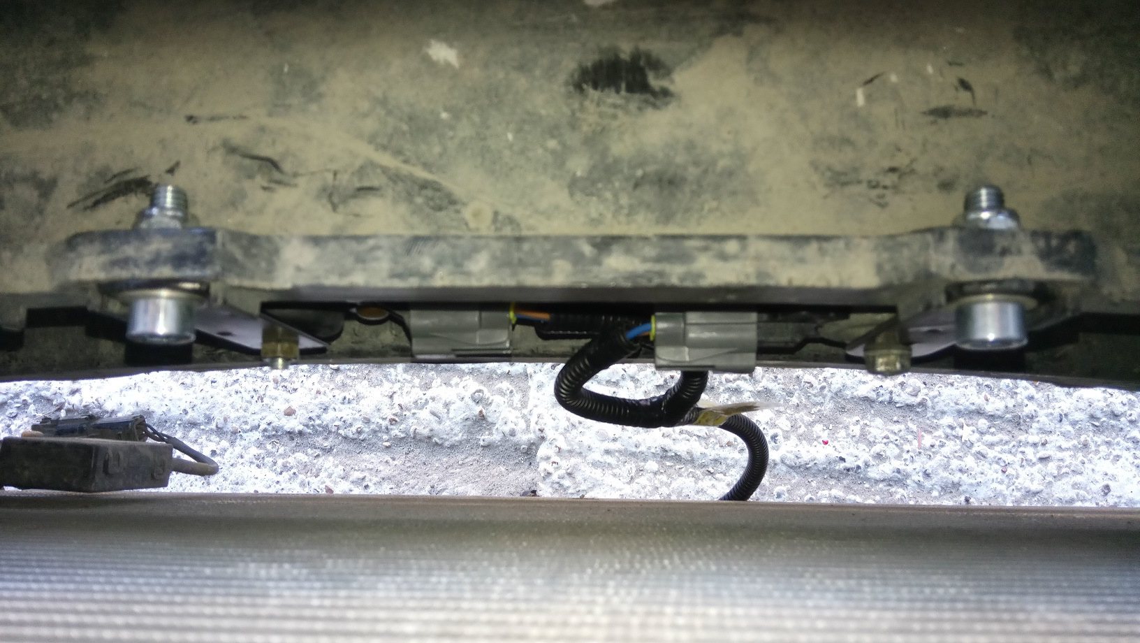

УСТАНОВКА
Благодаря Володе Plados мы узнали, как именно прикреплены с завода сигналы и проложена проводка.
Установил и прикрепил всё в полном соответствии со стоковыми креплениями.
На всё про всё потрачено 600 рублей.
Звуком более чем доволен!

Разъёмы 2 комплекта по 5шт брал на али за копейки, пробовал поискать у нас на авторынке запросили аж по 500₽ за штуку с обжатыми кусочками проводов
Здравствуйте, а можно ссылку на разъемы
Смотри, что нашлось на AliExpress

Устанавливал сигналы внутрь усилителя бампера без съёма бампера?
У меня волжские не пролезли между усилителем и радиатором
Между усилителем и радиатором и не получится.
Заводил в районе адсорбера под левой фарой, по-другому никак.

"Самый" оригинальный — потому что ни у кого в комплекте нет подобной косы подключения с HAND MADE ярлычком где написано между прочим твой ник! ))

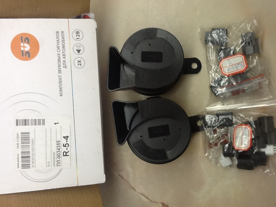

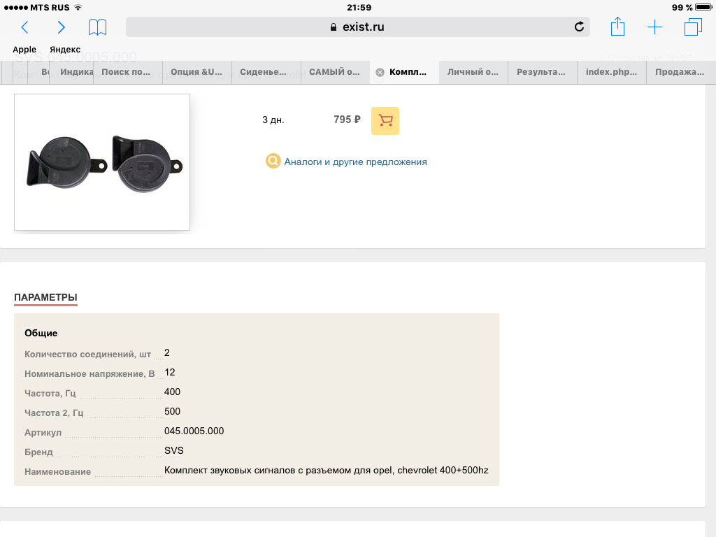

А еще есть вариант 0450005000 Комплект звуковых сигналов SVS с разъeмом для Opel, Chevrolet 400+500Hz, за качество есть сомнения но цена интересная.
Да, эти СВС фанфары на каждом сайте выдаются как заменитель.
Но я даже и не хотел их покупать, учитывая опыт прошлого использования продукции этой фирмы.
