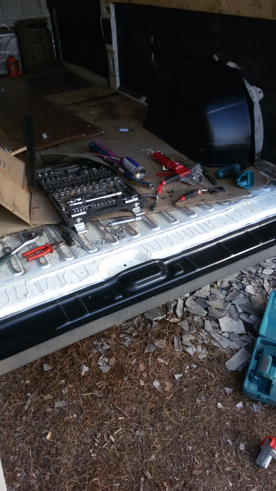

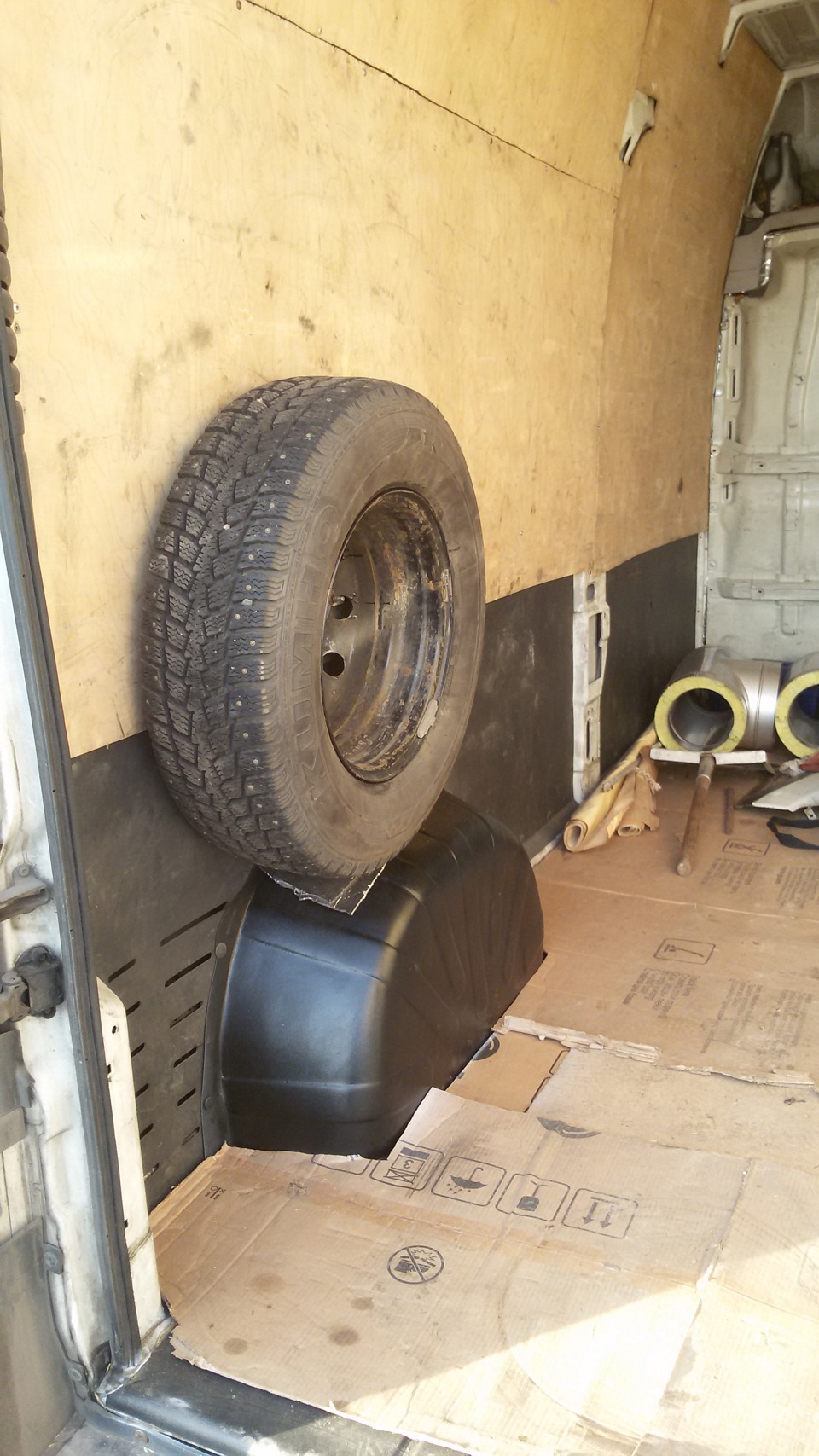

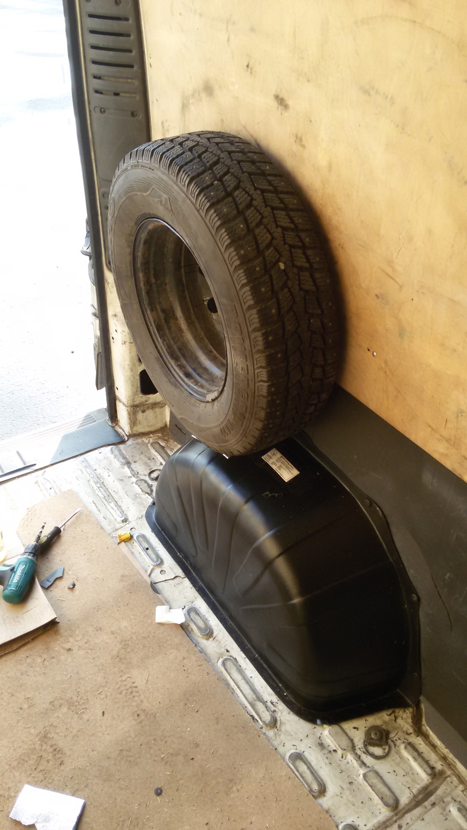

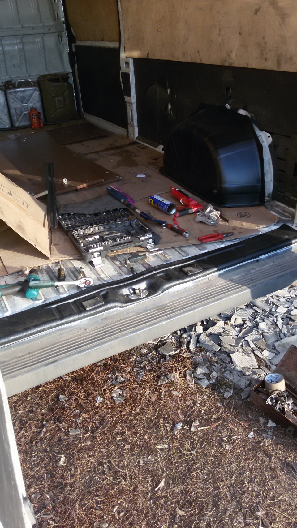

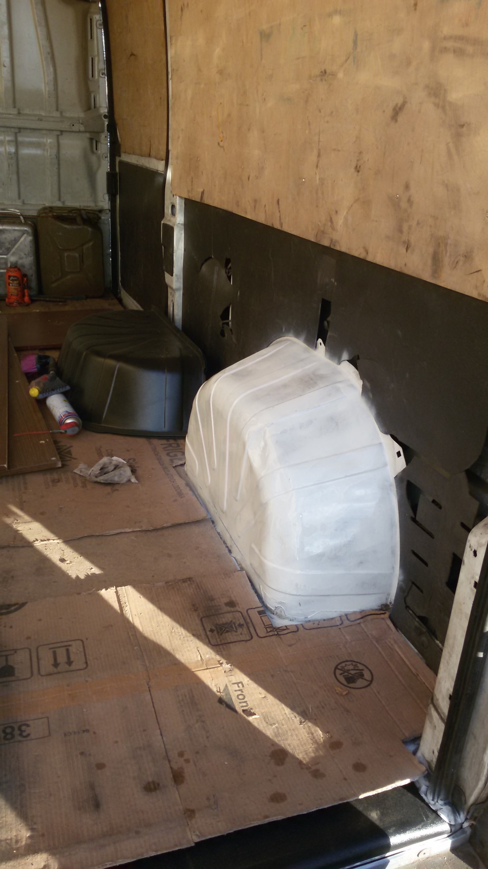

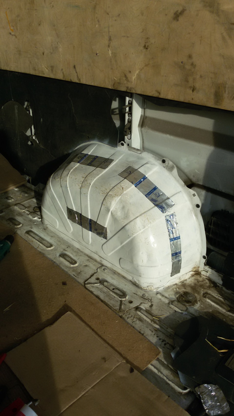

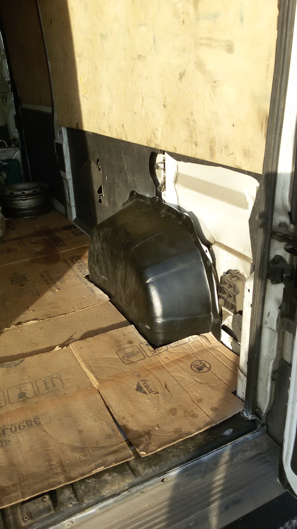

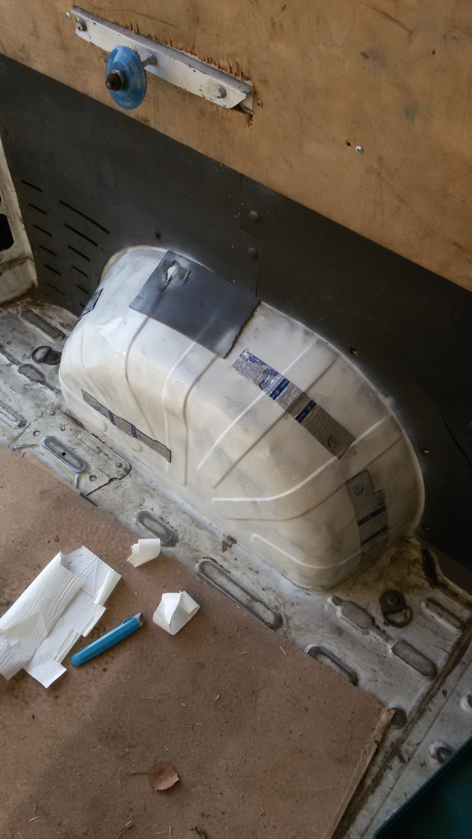

Выдалось свободное время и решил наконец таки установить накладку порога распашонок и накладки арок!Клеил все на Момент.Накладка порога какраз кстати, оч советую, при загрузке и разгрузке самое то!Ну а по аркам все видно на фото, встали как родные, пыльнул из балончика ободранный метал, наклеил полосочки вибры(зачем хз) также по периметру и по ребрам жескости прошол моментом.В комплект к аркам идет набор пистонов и остаеться только просверлить дырки в пластике, ставить пистоны советую начать с нижних креплений и в верх, все встает на ура.Качество пластика на высоте!Спасибо Русской Артели!

Накладки на арки крыльев Русской Артели еще худо-бедно можно натянуть .
Но вот внутренняя обшивка из пластика от этих рукодельцев — это нечто .
Отверстия не совпадают, форму обшивки приходится подрезать по месту .

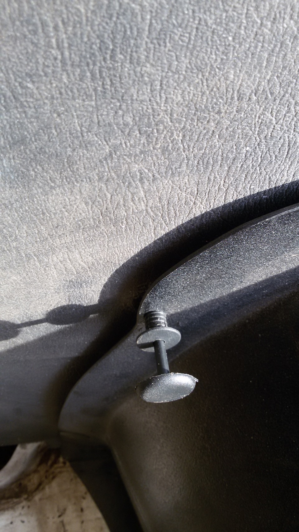

Верхние задние листы не держатся на квадратных пистонах, которые предлагается вставить в пятиугольные отверстия на кузове.
Замечания которые я делал по звонку в артель в 2014 году выслушали .
Но по сей день ни каких изменения в форму и крепежный элемент обшивки не внесено .
Так что если хотите позаниматься недельку сексом с обшивкой грузового отсека, то вам в артель .

а накладочка то не особо подошла?!)) углубления не помешали?)) У меня такая же проблема была…
Есть немноно но фанеру напооьную положу и какраз неровностт убереться!
Ткни носом где неровность, а то у меня-то Джампера нет((
Вам показалось Сударь!У вас был Джампер и еще будет)
во а че на запаска в будке?или там штатное место?
Для полного феншуяя не хватает фанеры на полу)
Запаска в будке это ее правильное теперь место(привет от Рено-Мастер)
Штатное место под днищем!
Фанера на полу и по низу фургона в разработке)))
ну блин под днищем удобней.
место в будке не занимает, минус. что она постоянно грязная.
А у тебя тоже должно в кузове стоять.
Ну в ивеке в кузове.
А в фиате в штате под днищем
А вот у пасажира под днищем.
и честно рад что оно в кузове, чистое и сухое.
Ну в ивеке это колесо не замечаешь.
А в фиате места по минимуму.
