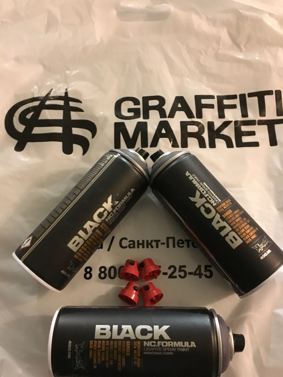

И так 12 марта поехал в магазин “GraffitiMarket”
1) г.Москва метро Таганская улица Верхняя Радищевская 9А
Также у них есть ещё 2 магазина где можно приобрести Монтану
2) г.Москва метро Киевская «Улица Брянская 2»
3) г.Москва метро Дмитровская «Улица Новодмитровская 1 стр 5»

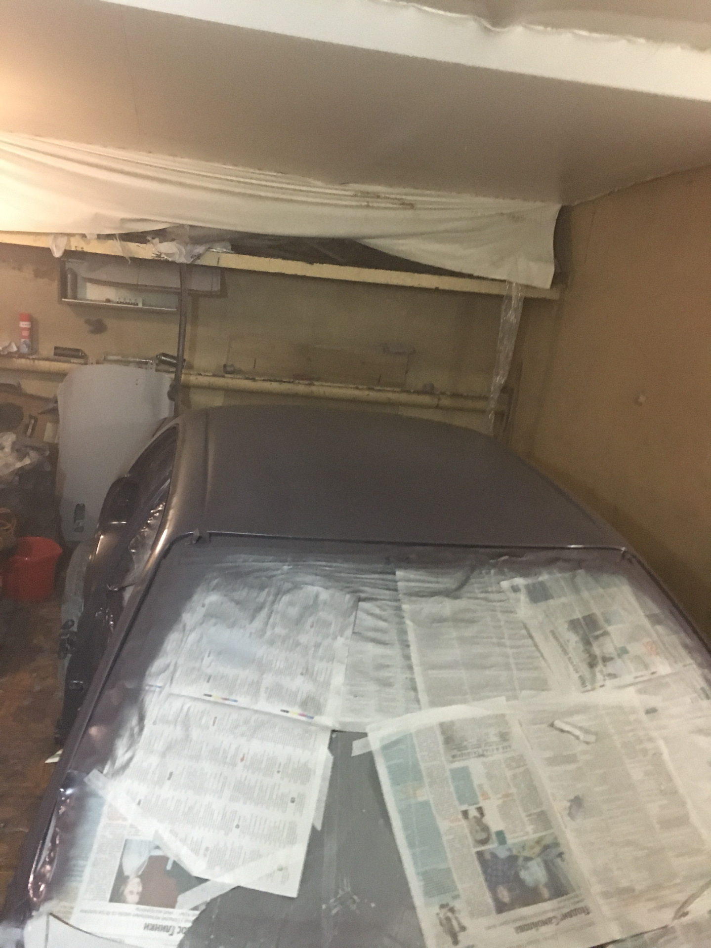

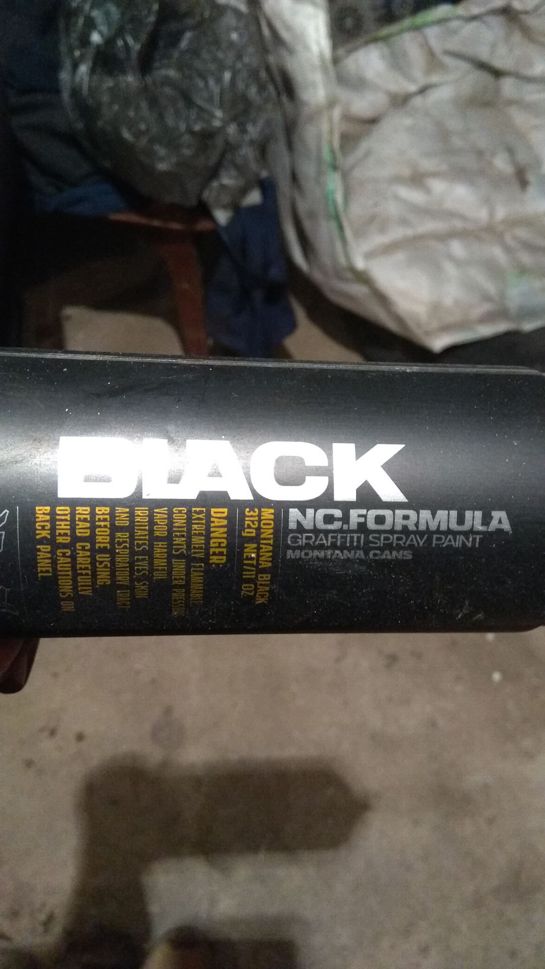

И купил 10 баллонов краски MONTANA BLACK цвет NOSTRADAMUS и красные капы которые регулируют распыление краски (цена баллона 316р объём 400мм)

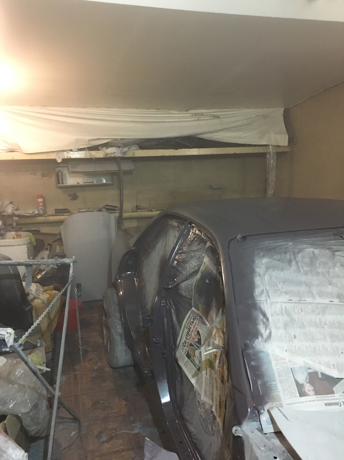

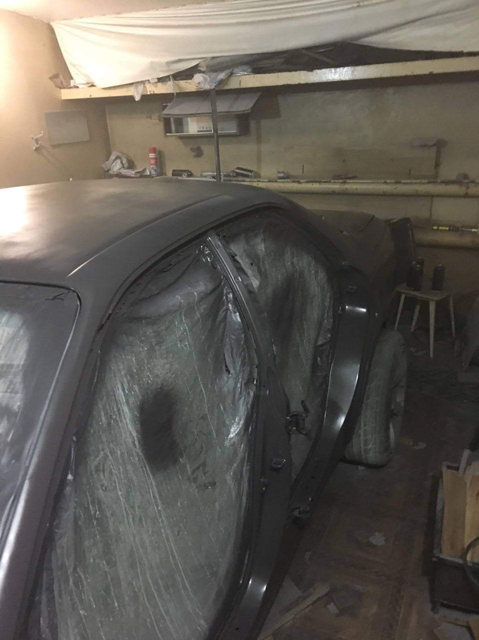

Приехал вечерком в гараж, обезжирил машину, и начал красить во время покраски забыл одеть на лицо Респиратор 😷 😂. И решил не отвлекаться и докрасить. Но надышался краской ппц, когда все докрасил, забрал одежду выключил свет и на улицу так как дышать в гараже вообще было не реально… и уехал домой:))
Через 2 дня решил приехать в гараж посмотреть что я там накрасил :))😂
Приехав посмотрел местами есть пару клякс от краски походу вовремя покраски с баллона капала краска… вроде нечего страшного все это замоется и закраситься…

Осталось покрасить
4 двери
2 крыла передних
Передний бампер
Задний Бампер
2 порога
Капот
И фендоры
Цвет очень нравиться думаю все хорошо будет
Вот ещё обдумываю ее под лак глянец или матовый…

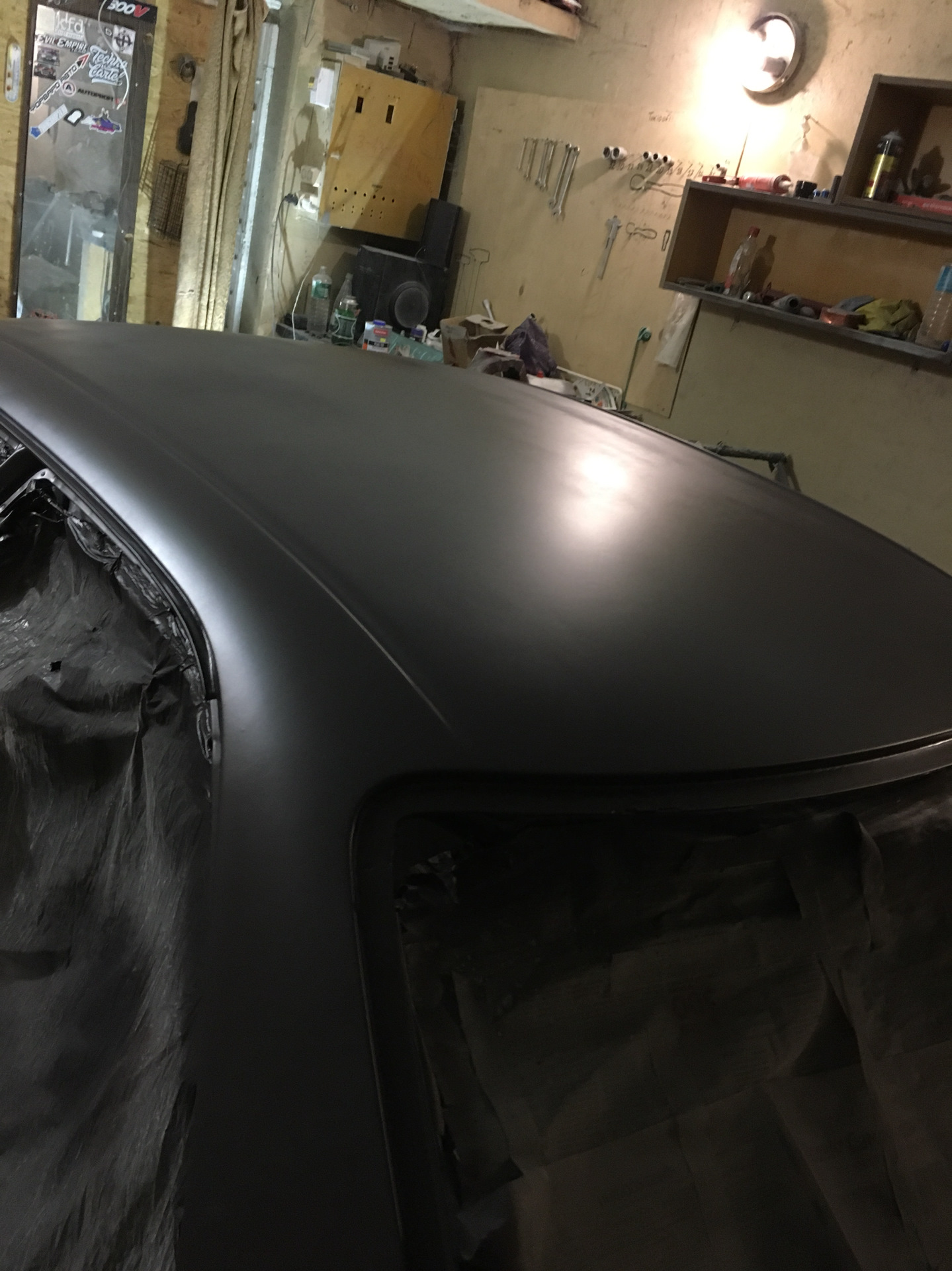

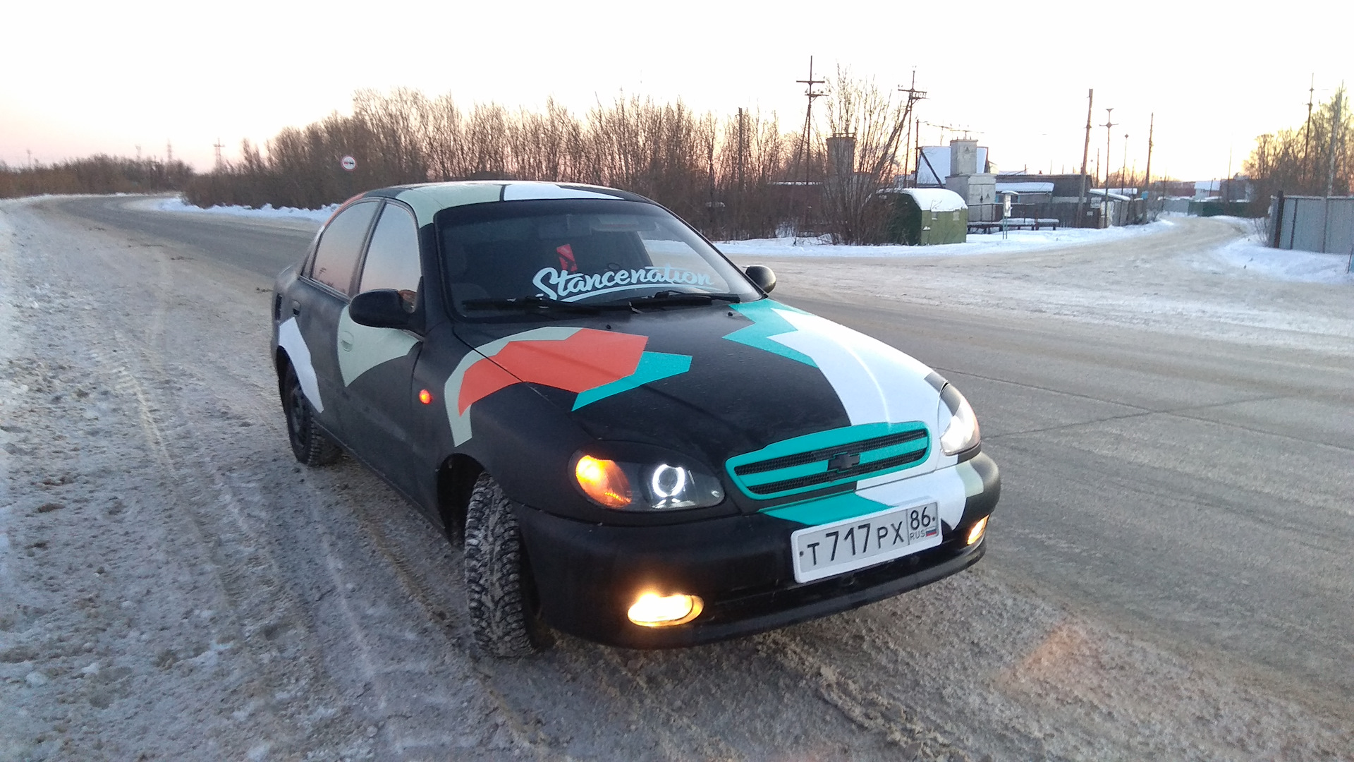

Монтана пористая как раптор, отказываюсь понимать как на неё ляжет лак, и как ты это потом будешь полировать. Пишу такие коменты, потому что сам красил шеви ланос, и результат не порадовал. Посмотри какая яблочность на крыше у тебя… Тоже самое было и у меня, по-этому решился на городской камуфляж.
С крышой незнаю что с ней может плохо зачистил :))
Скорее всего потому что баллончик держал горизонтально. Перепады в давлении краски, и результат на лицо.
какой стремный камуфляж лол)))))
Мне говорит это человек который ездит на ваге с колхозными разварками?

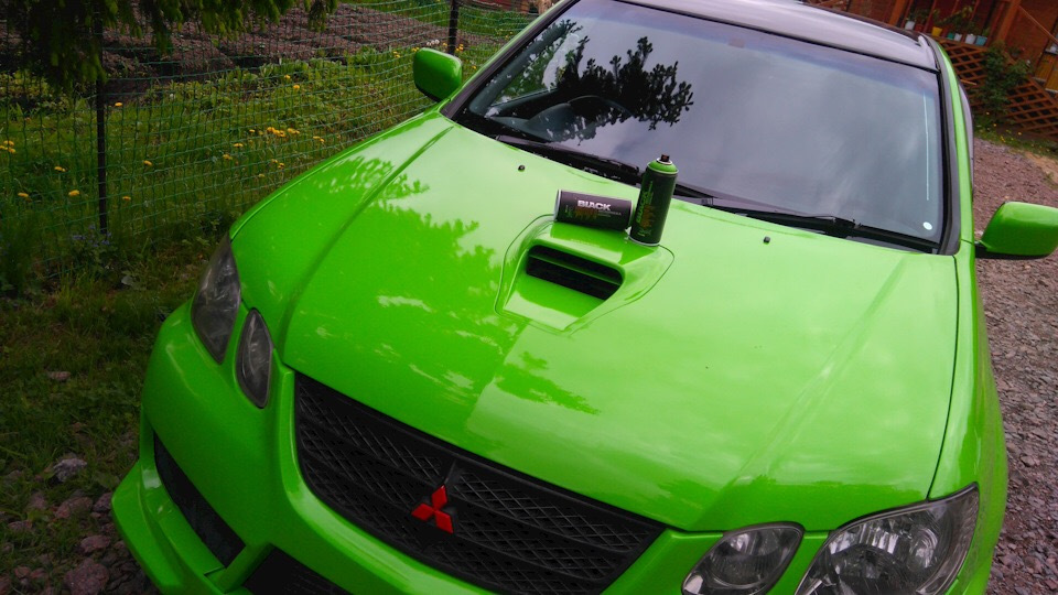

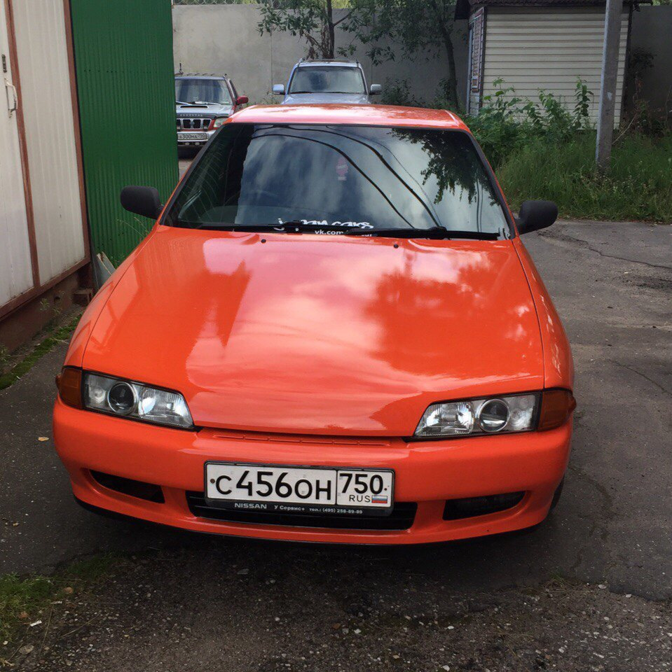

че это нельзя ее лачить? www.drive2.ru/l/10054371/
Моя краска была зернистая, что-то на подобии раптора. Возможно говорим о разных красках?
монтана блек… красить надо без сушки и пожирнее, чтобы небыло опылов и шагры
Wh1TeJDM
лак держится норм, полируется все четко
www.drive2.ru/l/486359623771619608/
Wh1TeJDM
вот эта монтана🧐
Читал у кого-то, мол лак поднимает монтану, значит вброс)
в лак нельзя добавлять растворитель/разбавитель
ни чего не поднимает))
