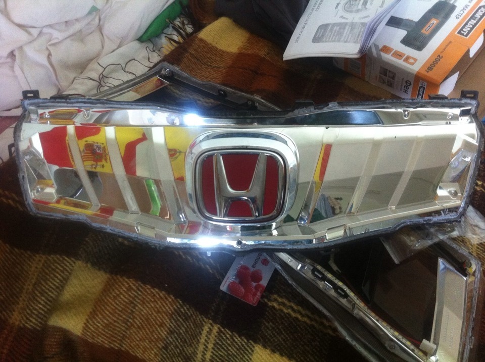

люстра разобрана, что дальше?
Спрячьте хромированную часть!заверните ее в нетканку и не трогайте! хром очень капризен, не думайте даже его чем-то протереть…

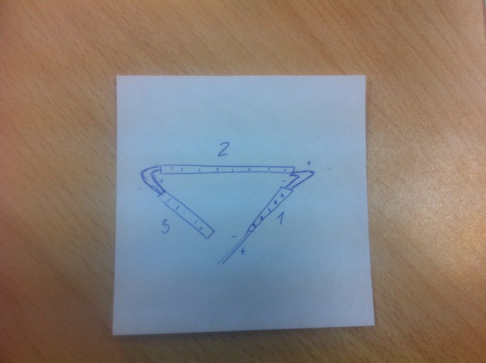

Как расположить диоды внутри?
это ключевой вопрос, который вы должны решить для себя сами, но учтите следующие факторы:
диодов почти не должно быть видно, это вопрос хорошего тона и качества.
Учитывайте, что проводов тоже видно быть не должно видно
расположить провода так, чтоб люстру потом без проблем можно было собрать
равномерный яркий свет!да!

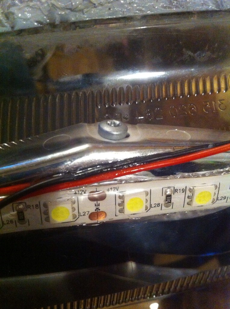

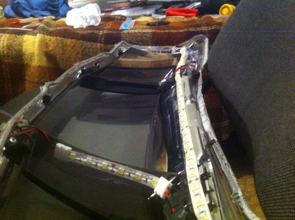

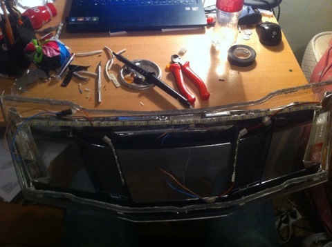

Моя схема расположения:
Ход работ:

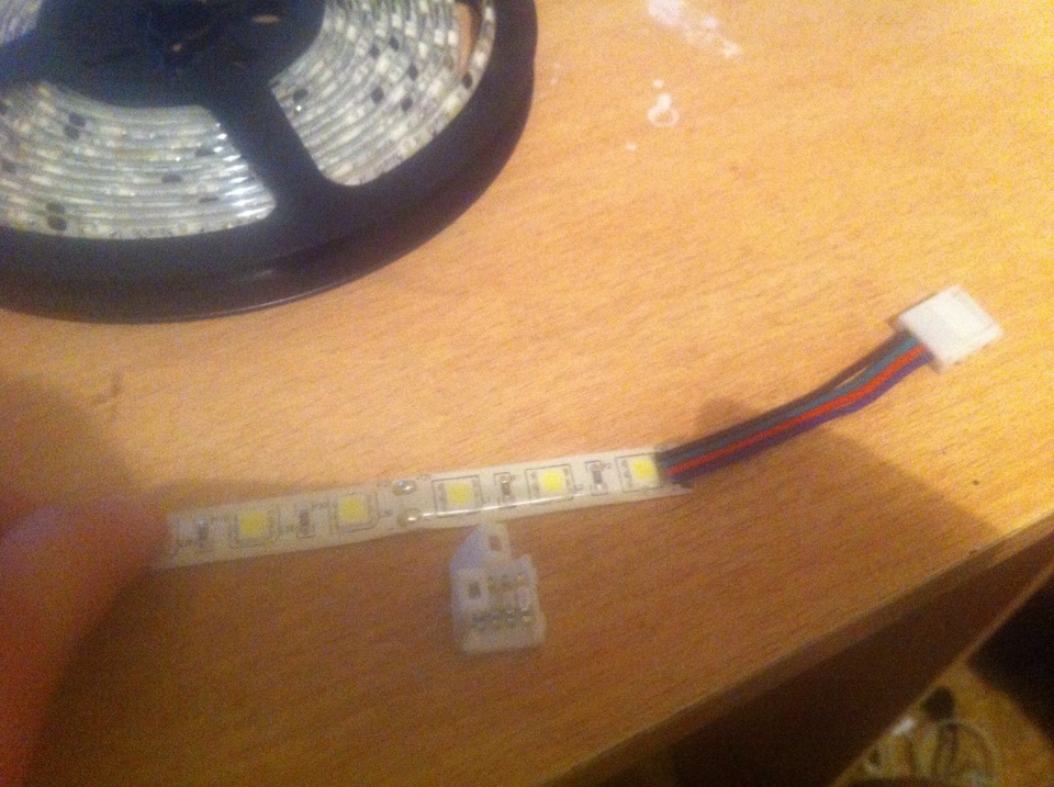

Для начала отмерим нужные куски ленты, очистим контакты от силикона

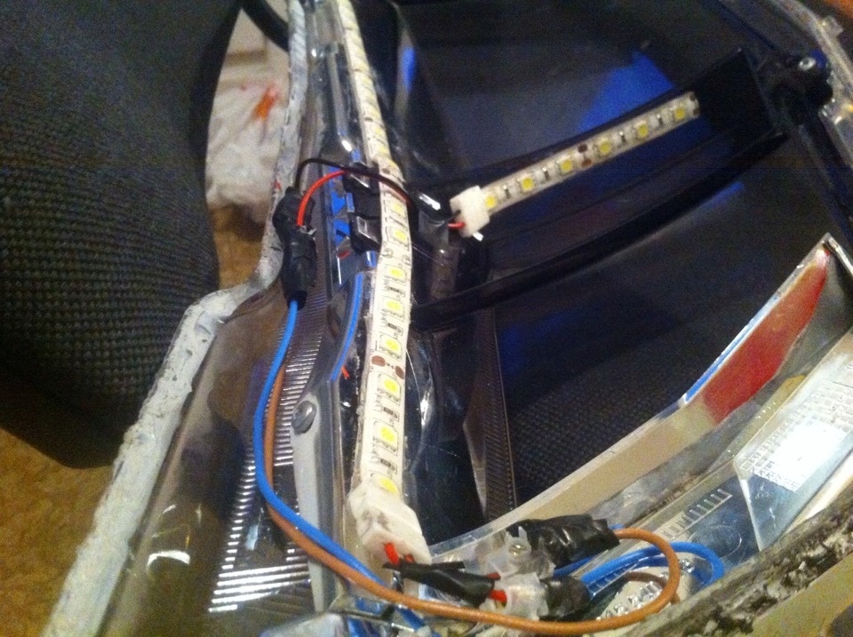

Защелкиваем коннекторы, защелкиваем в них провода, смотрим, какая длина проводов оптимальна
Расположение меня вполне устроило, поэтому я начал процесс соединения цепи.
Паять я не умею, поэтому я использовал маленькие коннекторы на винтах как аналог скрутки. места занимают дофига, поэтому доставили немало хлопот
лучше-пайка или скрутка с термоусадкой.

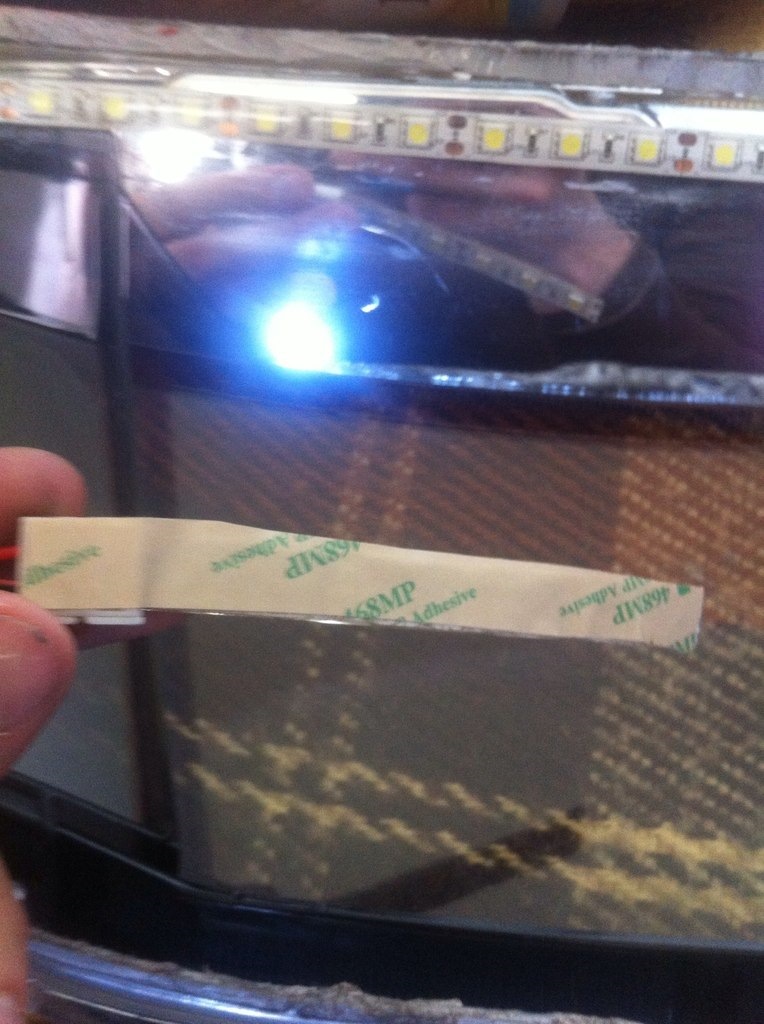

как крепить?
заводской клей лент-шлак, поэтому я воспользовался рабочим опытом:
Перед тем как собрать…
Проверьте наличие следов пальчиков! сотрите их! ищите волосы, пыль, вытирайте сухими неткаными салфетками!
Перед сборкой весь старый герметик должен быть механически удален и использован новый.
Склеивайте тщательно, если люстра запотеет будете много плакать!

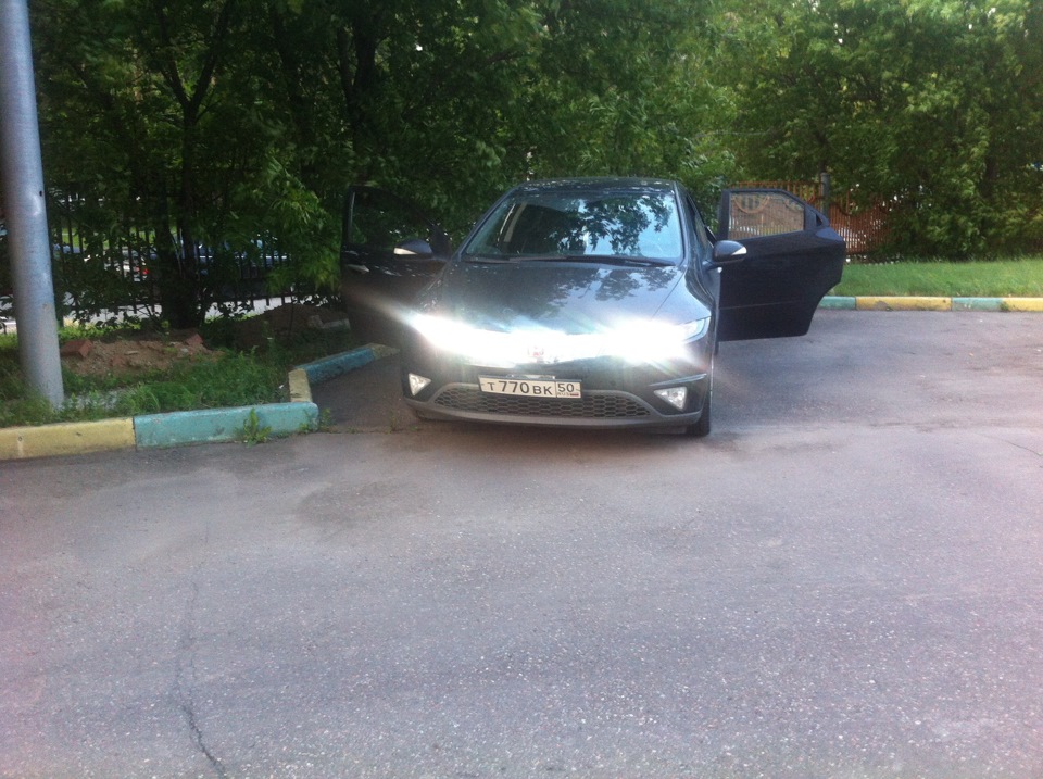

Куда подсоединяем?
да куда хотите! можно к габаритам, можно с ближнему, можно отдельное реле вывести… я подсоединил к габаритам.

Отлично расписано и доходчиво)) а что там за отдельная история с разборкой значка? Я так понимаю он запаян сзади? Просто тоже хочу разобрать люстру в выходные, только подсвечивать не буду, буду колхозить с краской)))
короче когда разберешь люстру перед тобой будет хромированная "Н" на черном фоне
ее надо аккуратно поддеть и вытянуть, она ничем не закреплена
под ней кажется два винта, откурти их и снимай черный фон)

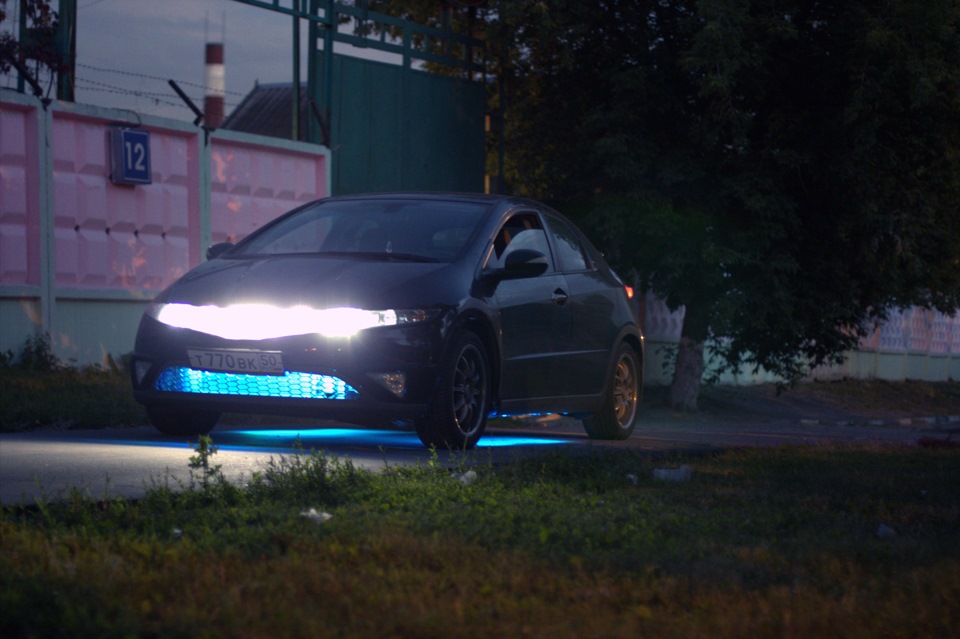

оо еще одна подсвеченная люстра)) в нашем полку прибыло )) а че по кругу не стал делать?
Уже полгода как)))) по периметру как елка выходило, ине так больше понравилось)
