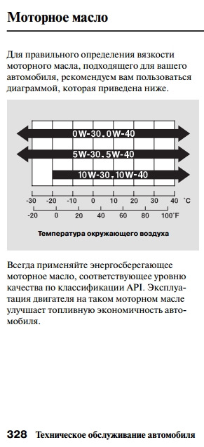

Начну, пожалуй, с самого больного – масло с какой вязкостью лить в двигатель? Вы можете лить то масло, какое посчитаете нужным. Главное – чтобы ваш выбор был осознанным. Некоторое время назад меня коробило от фраз из разряда “В банках оригинал Honda 0/20 залито Idemitsu 0/20 (или наоборот), только дороже стоит” или “5/40 густовато для нашего мотора, каналы-то узкие” и я вежливо и аргументировано пытался донести до авторов таких умозаключений, что ситуация несколько иная. Теперь мне все равно. Ведь реально, этот мир не изменить))
Ну да ладно, вернемся к началу. Думаю абсолютно бессмысленно спорить со следующим тезисом: лить надо ту вязкость, которая указана в Руководстве по эксплуатации Honda Accord VIII. Открываем страницу номер 328 и что мы видим? Да, там нет вязкости 0/20. В связи с этим у меня вопрос к адептам нольвэдвадцать: чем вы руководствуетесь, заливая такое масло в двигатель k24z3? Поделитесь своими мыслями в комментариях, очень интересно.

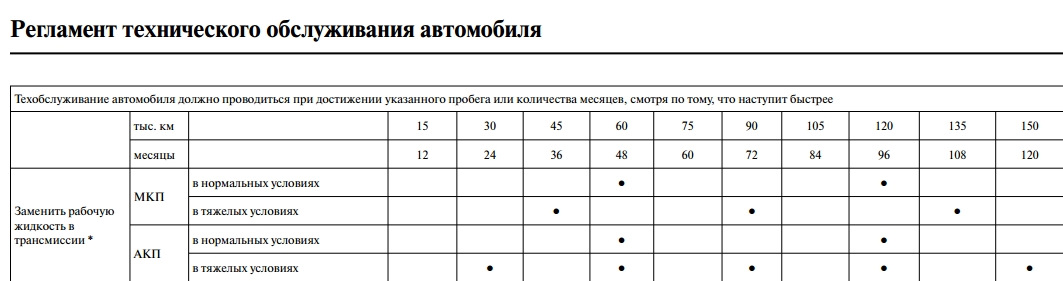

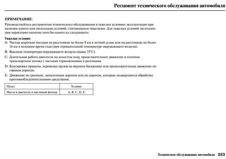

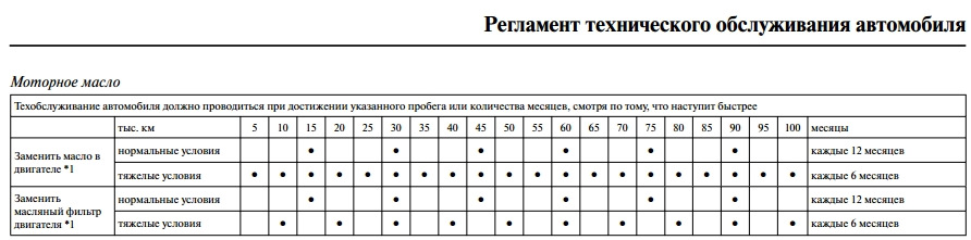

Теперь про интервал замены. Опять же, открываем страницу 321 Руководства:
Замена масла и масляного фильтра каждые 15 тыс. км.”, — так подумает рядовой автовладелец. Но коли уж вы зарегистрировались на drive2 или мониторите данный ресурс, то должны знать несколько больше, чем рядовой автовладелец, не так ли? В 90% случаев автомобиль эксплуатируется в тяжелых условиях эксплуатации – пробки, короткие поездки, зимние прогревы, грязный окружающий воздух. Полный перечень таких условий можно найти на странице 323 Руководства.
Таким образом, в 9 из 10 случаев менять масло и масляный фильтр следует каждые 5000 км. Не 15000, не 10000, не 7500 и даже не 6000 км. Мне видится, что если вы строго придерживаетесь данной рекомендации, то можно лить абсолютно любое масло (в рамках, рекомендованных заводом-изготовителем), даже самое дешёвое. Лично я с момента покупки машины использовал Idemitsu Zepro Touring 5W/30 (арт. 1845004 и 1845001, 4 и 1 литр, соответственно). Стабильно после 5 тыс. км. пробега уровень такого масла на щупе потихоньку начинает уменьшаться и, если не заглядывать под капот и не доливать масло, примерно к 7 тыс. км. срабатывает датчик. В принципе, масло за свои деньги неплохое и честно отрабатывает требуемые 5 тыс. км. Но всегда хочется большего. Лично мне хотелось бы забыть про долив после 5 тыс. км. (особенно зимой при -25 на улице, когда берешься голой рукой за сверххолодную банку масла и испытываешь от этого позитивные эмоции). Да, я негодяй, говорю про регламент, ссылаюсь на Руководство и в то же время катаю на одном масле больше 5 тыс. км. (но строго не больше 8 тыс. км., экая психологическая отметка). Если кто-то не поймет меня в этом моменте, то я не обижусь))

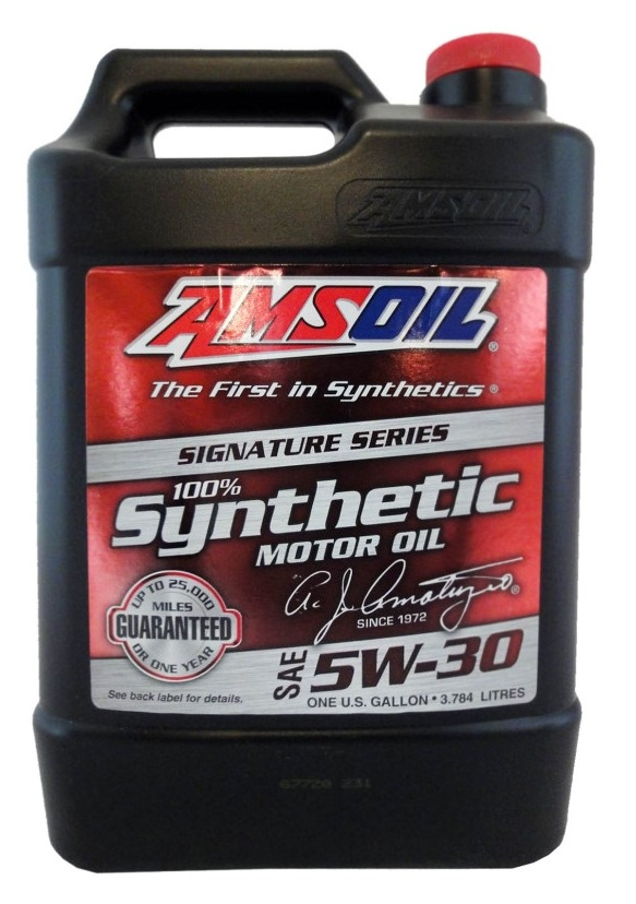

Короче в этот раз было решено отойти от привычного масла Idemitsu 5W/30 и попробовать что-нибудь получше. В вопросе выбора нового кандидата я руководствовался записью jackrublev, 1 место – Amsoil Signature Series 5W/30 (ASL1G и ASLQT, 3.784 и 0.946 л, соответственно). Это масло хвалят все и на oil-club’е анализы отработки отличные.
Но скандачка найти такое масло у себя в городе не получилось. Все только под заказ с довольно внушительным сроком доставки. Чуть было не заказал №3 в рейтинге jackrublev и совершенно случайно зашел на emex, где всплыло Amsoil со сроком ожидания всего 5 дней. Заказал и залил. Посмотрим, как оно себя покажет в моих условиях эксплуатации.

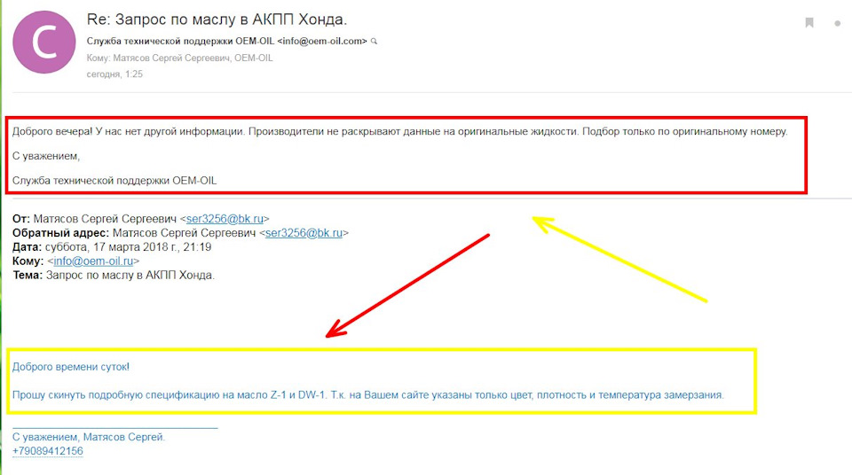

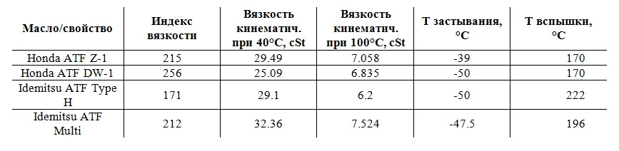

Идём далее, масло в АКПП. Страница 322 Руководства: рабочую жидкость трансмиссии в тяжелых условиях эксплуатации следует менять каждые 30 тыс. км.
Регламентом предусмотрена частичная замена масла (~3.2 л). Можно менять полностью методом вытеснения (не аппаратом, а самотеком), но я от этого отказался, т.к. в коробке было довольно свежее масло (26 тыс. км. назад делал 3 последовательные частичные замены с интервалом 1000 км.) да и в сервисе, в котором всё время обслуживаюсь, про такой способ знать не знают, а искать другое место, где бы мне проделали такой трюк было, честно говоря, лень. Рекомендуется (по крайней мере в дорестайл) заливать оригинальную жидкость ATF Z-1, но поскольку её больше не производят (поправьте, если это не так), то приговаривают о взаимозаменяемости этого масло другим оригинальным ATF DW-1. Но давайте сравним некоторые характеристики (табличку составил самостоятельно из соответствующих спецификаций и делайте некоторую скидку на разные методы измерения показателей для масел разных производителей):
Какие выводы? 1. В дорестайл лучше не лить жиденькое DW-1; 2. Idemitsu Multi ATF гуще чем ATF Z-1, что, впрочем, даже лучше для автомобиля с пробегом больше 100 тыс. км. Я выбор сделал – Idemitsu Multi ATF (30450244-746/30450248-746? 4 л). А чем вы руководствовались при выборе того или иного масла в коробку?

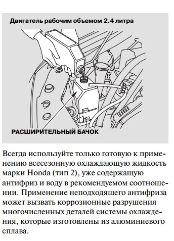

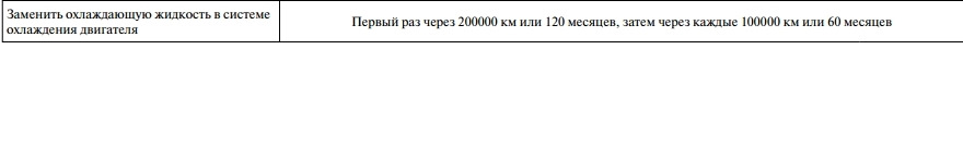

Третий пункт – охлаждающая жидкость (антифриз). Страница 321 Руководства:
Ну что же, на дворе 2018 год, как раз 10 лет с момента выпуска автомобиля. Какой антифриз залить? Страница 329 Руководства:
Завод-изготовитель рекомендует ВСЕГДА использовать ТОЛЬКО готовую охлаждающую жидкость Honda (тип 2). Я признаю, что погружался не настолько глубоко в эту тему, но та информация, которая была мной прочитана, позволила сделать вывод о том, что у Хонды очень своеобразные требования к антифризу, которым удовлетворяет, помимо оригинала Type 2, разве что, Motul Inugel Optima Ultra, и то там бабка надвое сказала. Уверен, разбирающиеся в теме люди поправят меня в комментариях. У меня вопрос к многочисленным владельцам, которые то и дело заливают непонятные жижи себе в охлаждающую систему: из каких соображений исходите вы при выборе антифриза? Мой выбор – оригинальная охлаждающая жидкость Honda Type 2 (08CLAG026L1 и 08CLAG016S1, 5 и 1 л, соответственно).

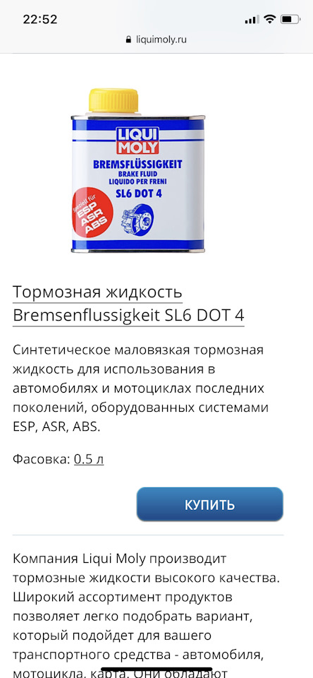

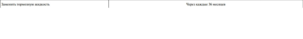

Рассмотрим тормозную жидкость. Согласно Руководству, её следует менять каждые 3 года (страница 322 Руководства).

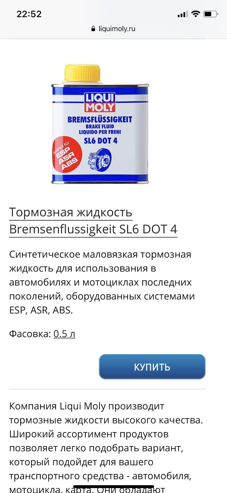

Какую тормозуху выбрать? Тут завод-изготовитель не стал создавать жёсткие рамки (страница 335 Руководства).
То есть можно лить любую тормозуху типа DOT3 или DOT4, не привязываясь к бренду Honda. Учитывая холодную уральскую зиму, мой выбор – Castrol React DOT4 LOW TEMP (арт. 1581B4, 0.5 л, для замены требуется около 1 л).

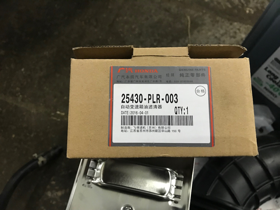

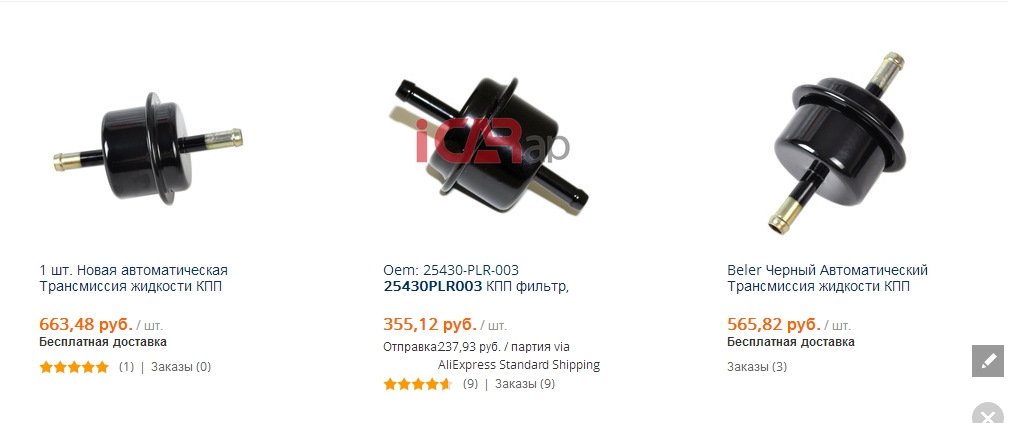

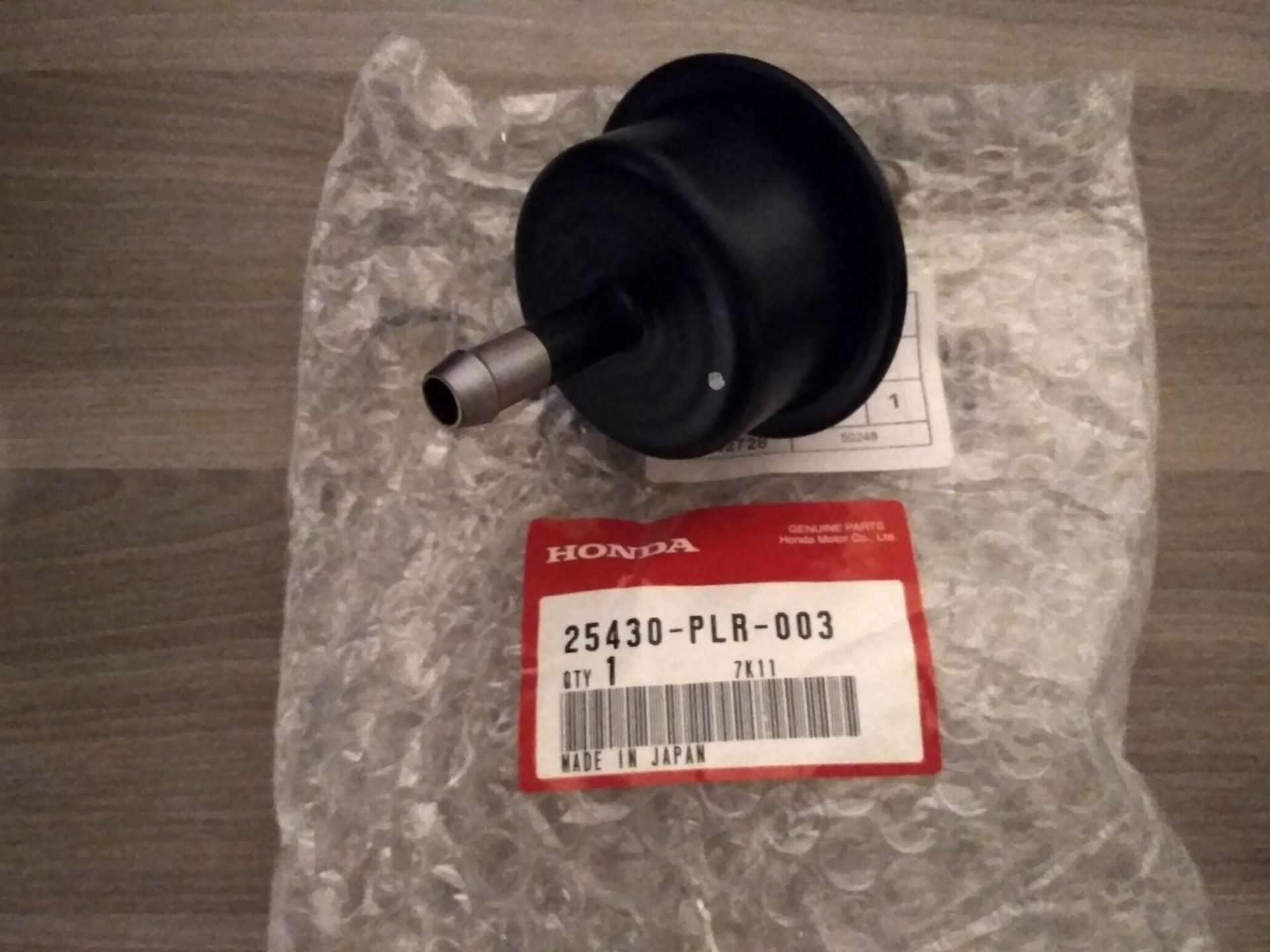

И последний пункт, который хотелось бы затронуть в этом посте – масляный, воздушный и АКПП фильтры (не фильтра, мать его, а фильтры, специально для бездарей). Давайте по пунктам. Я уважаю выбор в пользу качественных аналогов типа Mann (правда, в данном случае, это применимо только к масляному и воздушному фильтрам). Но если хочется оригинал Honda? Есть 2 пути – заказывать напрямую из Японии или у официальных представителей Honda (hondaworld и hondacarmine). Такие цены я нашел на 100% оригинальные фильтры при заказе из Японии (к стоимости еще следует прибавить доставку):
Фильтр масляный Honda 15400RTA003 – 610 руб.;
Фильтр воздушный 17220RL5A00 – 1423 руб.;
Фильтр АКПП 25430PLR003 – 767 руб.
То есть с огромной долей вероятности, заказывая эти детали по меньшим ценам, вы нарвётесь на левак. Держа это в голове, был произведён заказ данных артикулов в местном (г. Екатеринбург) магазине запчастей, причем выбирал не самые дешевые предложения. Что я получил в итоге?
К масляному фильтру двигателя вопросов не возникло. Видимо, поставщик конкретно этой позиции оказался порядочным. Далее – фильтр АКПП стоимостью 1422 руб. Вот в какой коробке он предстал передо мной (фото взял у Demian444)
Нехитрые манипуляции с гугл переводчиком позволили выявить производителя данного фильтра – GUANGZHOU HONDA, КНР. Многие знают, что аналог Honda Accord VIII на китайском рынке – это Honda Spirior. И, разумеется, гораздо дешевле привезти запчасти по оригинальным хондовским артикулам из Китая (с минимальной таможенной нагрузкой через Казахстан), нежели из труднодоступной Японии. Следует отметить, что китайский Honda Spirior выпускается, конечно же, не в Японии, а внутри Китая заводом DongFeng Honda и вполне естественным выглядит размещение производственных мощностей на территории КНР с целью удовлетворения потребности в тех или иных расходных материалах. Но секундочку, давайте посмотрим, сколько такой фильтр стоит на Aliexpress…663 рубля!
Но у меня нет уверенности в том, что этот фильтр был произведен на площадке, аккредитованной Honda. Мне неизвестно насколько данный китайский фильтр, изготовленный на заводе в КНР, идентичен тому, что производится в Японии. Может быть, они совершенно одинаковые. Но тогда поставщики запчастей оху…обнаглели! Стоимость запчасти, произведенной в Китае, должна быть ниже по причине отсутствия таможенной нагрузки и более низкой стоимости рабочей силы (хотя, тут как посмотреть). В общем, я от китайского фильтра отказался и перезаказал в другом месте за ту же самую стоимость, но 100% оригинал, Япония. Как бы поступили вы?

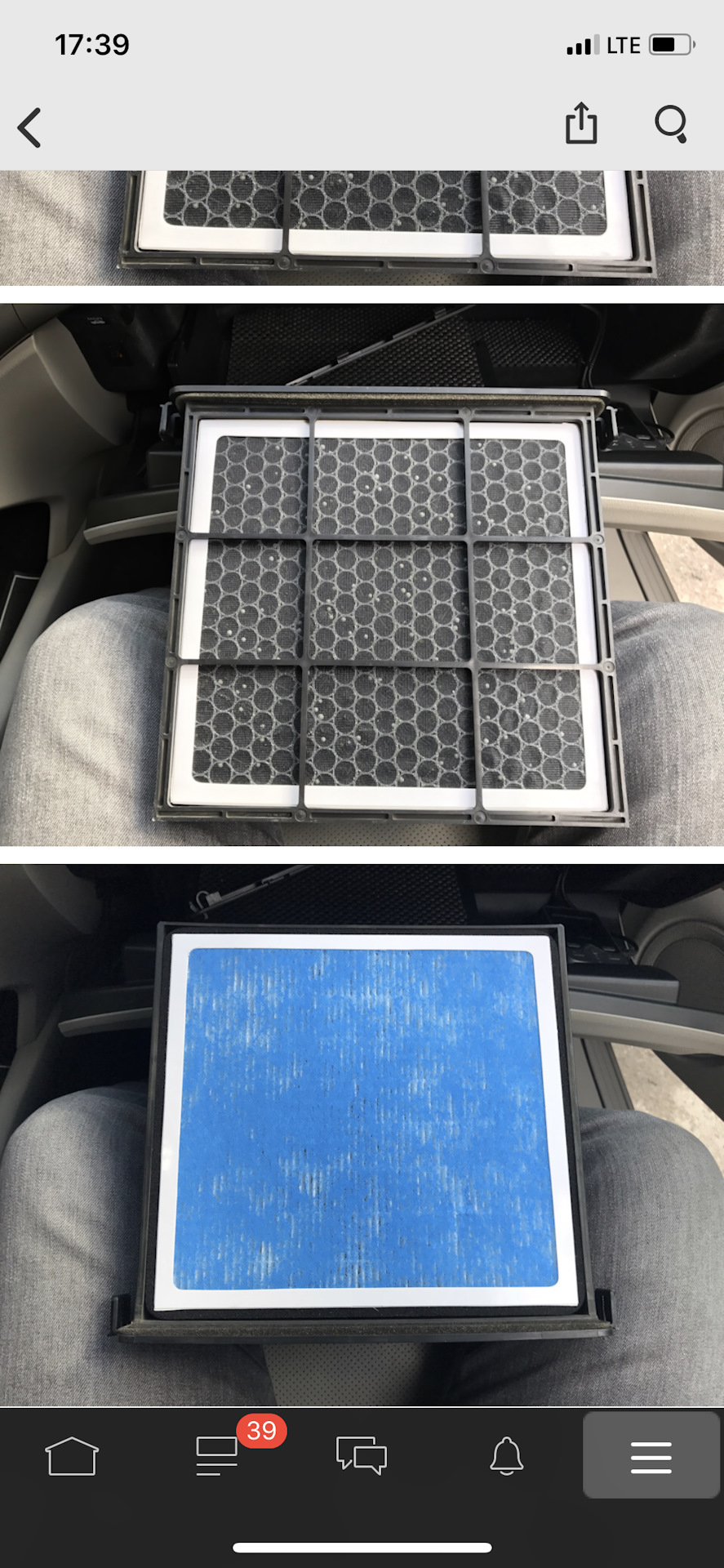

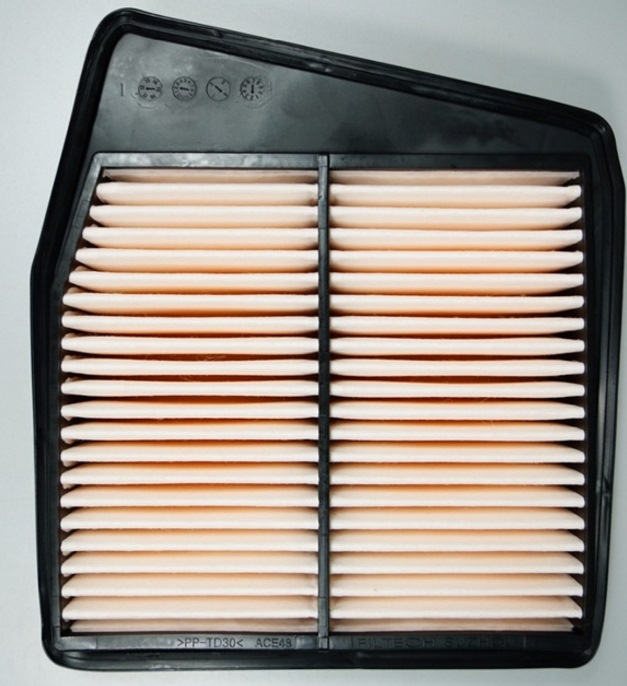

С воздушным фильтром тоже всё не так однозначно. Мне пришёл вот такой вариант:
Он с пропиткой, с индикаторами даты изготовления и типа пластика, т.е. вроде всё как положено. Производитель – FILTECH SUZHOU, аккредитованная “дочка” Toyo Roki. Но опять-таки, его можно купить на Aliexpress (достаточно ввести в гугле артикул+ali). В данном случае я не стал возвращать этот фильтр и поставил его вместо старого. Может, стоило взять хороший аналог?
Учитывая тот факт, что присутствие марки Honda в России в настоящий момент носит лишь формальный характер, а также широкое распространение контрафакта, я всё больше задумываюсь о переходе с оригинальных фильтров на аналоги. Если ли смысл гнаться за оригиналом в вопросе выбора воздушного и масляного фильтров?

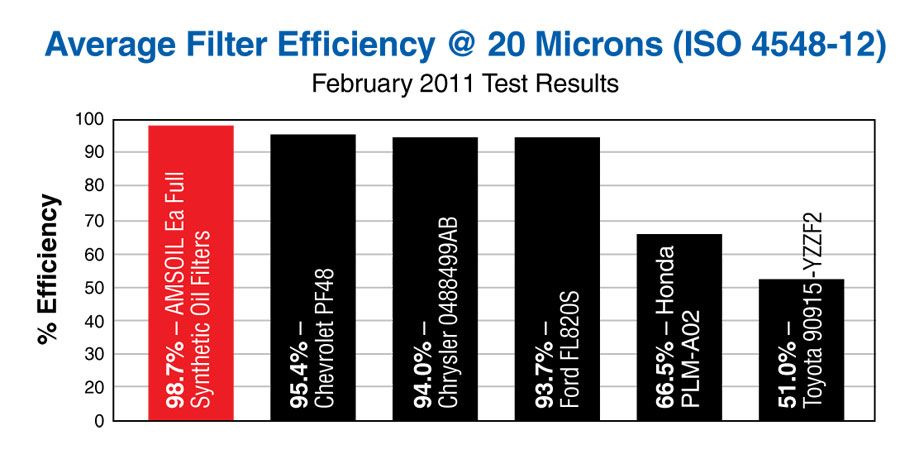

А вот тебе сравнение фильтрующих свойств оригинального и не оригинального фильтра ))))) Как тебе?
Аналоги тоже бывают разные и нужно брать хороший, с характеристиками как у оригинального, но с лучшими фильтрующими свойствами (синтетические/полусинтетические).

Лью Амсоил. Доволен как слон! Меняю 5-6000 км
Как на вид это масло после 6000 км?
Живое. Но тёмное. Хорошо моет. У меня пробег 216000, движок чистый. Небольшое отложение лака есть. Но думаю вымоем. :)

Амсойл жир конечно! А что скажете на счет тормозухи ATE SL6?
Норм.
YuCh23
Отличная!

По жидкостям для АКПП не соглашусь… вязкость вязкостью, но есть еще пакет присадок…
Если на то пошло, то Multi в переводе означает для любого типа коробок (разных типов коробок)…
Что касается Ravenola, то у него есть две спец жидкости Z1 и DW1…знаете, кто на них переходит, люди из автоспорта, в подготовленные Хонды их льют.эти масла выдерживают высочайшие нагрузки, возросший момент от двигателя оригинал не всегда выдержит…а Идемитсу и всякого рода Тотачи и т.п. тем более…
А по поводу руководства по эксплуатации…оно идентично, что у реста и дриста…а жидкости ведь разные льют…

Я придумал, как можно проверить воздушник)
Перед установкой нужно пропылесосить короб после фильтра.
Потом покатавшись 5 тыс, например, можно открыть и посмотреть, есть ли пыль после воздушника.
Есть ли пыль нет, то воздушник отлично справляется. Так можно проверить разные.
Что касается китая и некитая, то даже бош с пропиткой на али уже есть.
Объективно же, надо под микроскопом сравнивать труоригинал с аналогами, еще, может, какие тесты.
Фильтрик акпп пилить.
Все четко и по делу. Я бы добавил в таблицу с маслом акпп равенол, для полноты картины.
Спасибо. Я хотел добавить равенол, но не нашел спецификации с характеристиками. Во всех местах была указана только температура застывания. Плохо искал?
