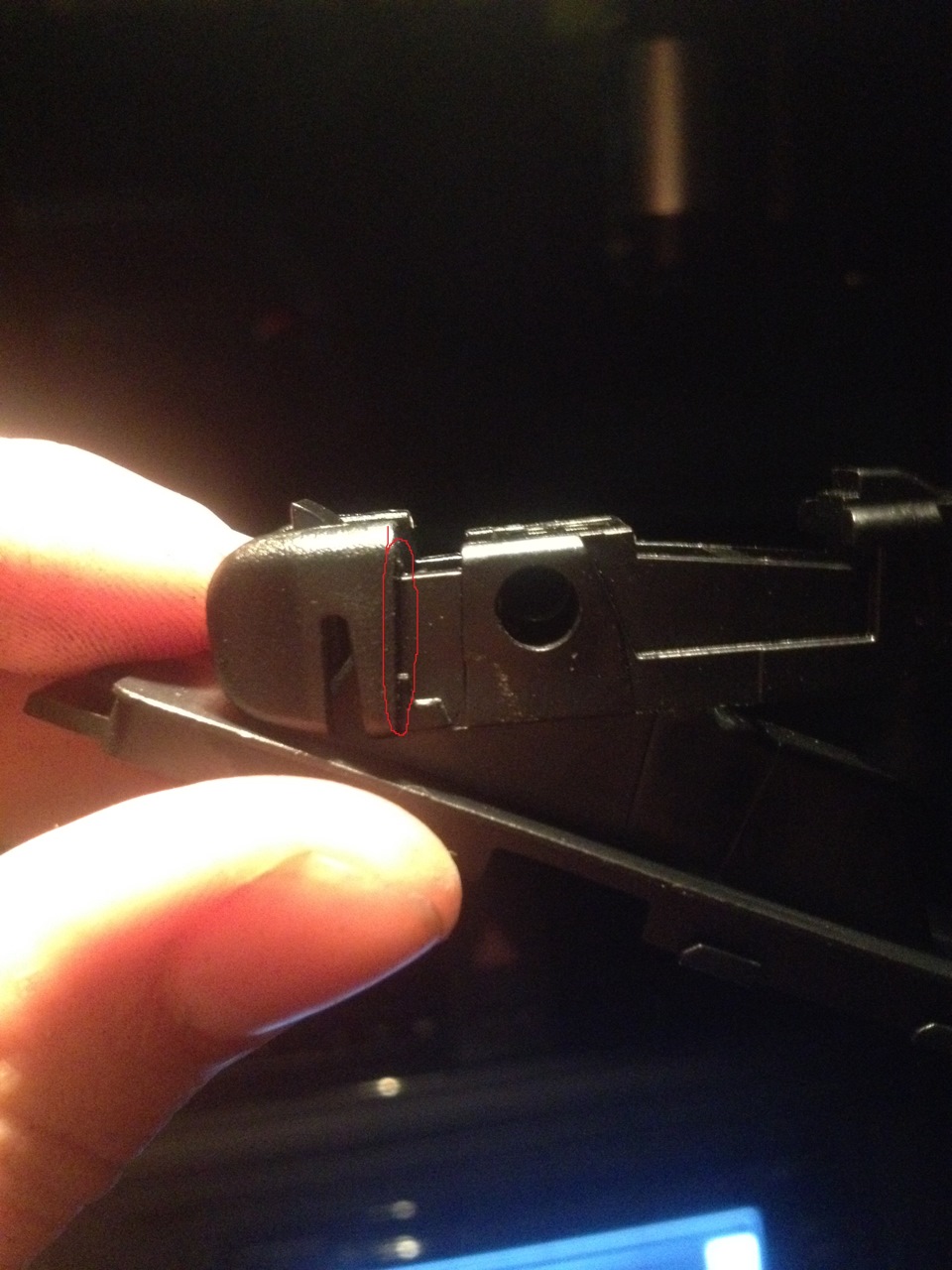

В наших Джеттах крепление называется Push Button, из видео понятно как их установить, НО! в самом конце когда надевают щетку-она не защелкивается в креплении, так же и у меня было, причем держится очень слабо и может вылететь, но выход есть!
Подпилить надо совсем немного, буквально 0.5-1мм. В Trico крепеж удобен тем что его можно снять и примерить. В общем, пилим пока не защелкнется!Ставим сами щетки и в путь!
