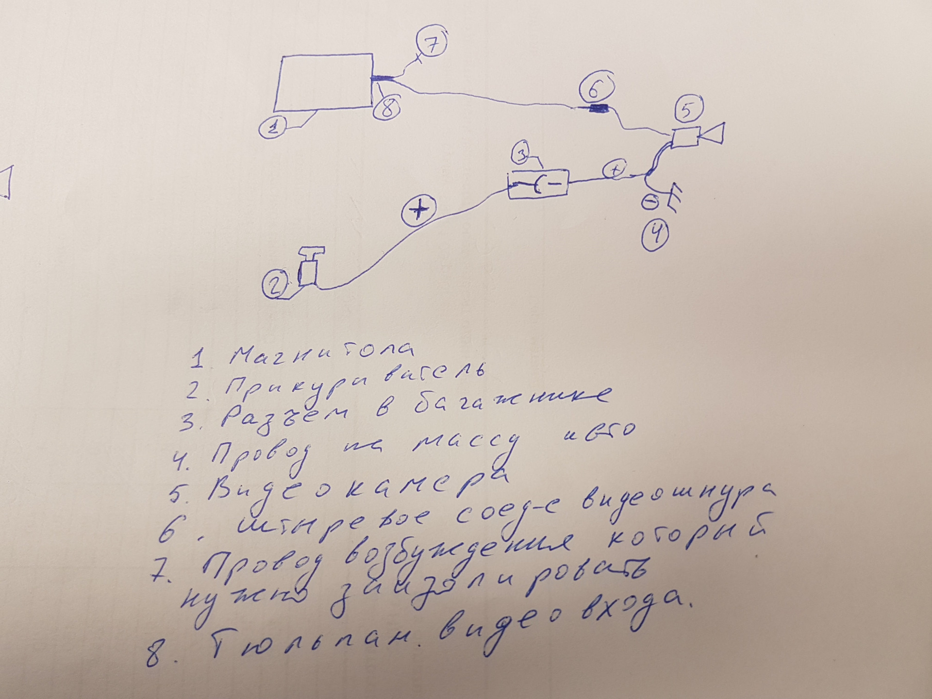

Решил собрать подключение камеры заднего вида следующим образом:
основные моменты следующие: * камера всегда подключена и для того чтобы вывести изображение не нужно включать задний ход, как показала практика мне это важно;

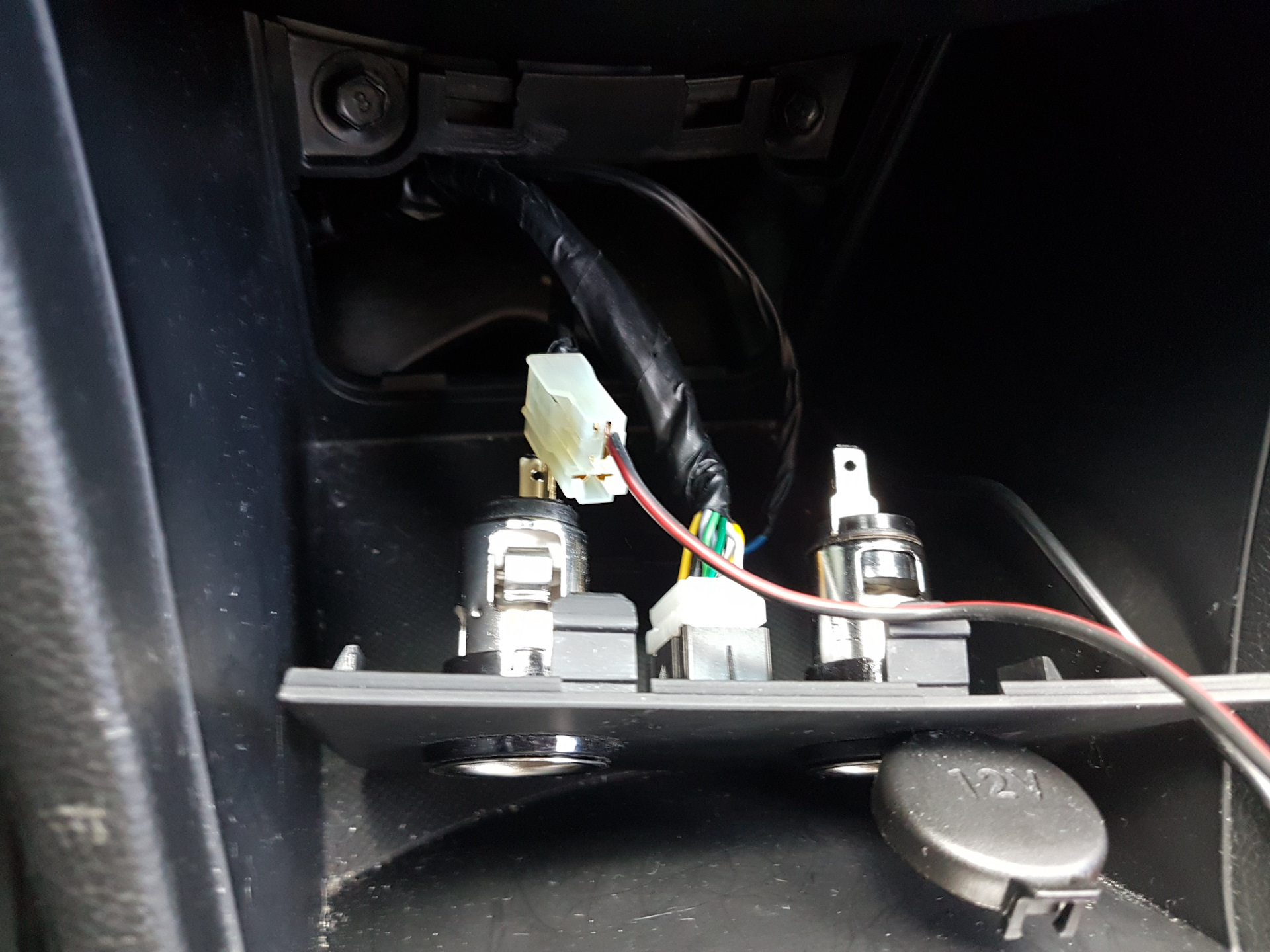

* разъем в багажнике п.3 позволит легко заменить камеру вышедшую из строя без демонтажа и новой прокладки проводов через салон
* п.4 кидаю на кузов без подключения к проводам в прикуривателе;

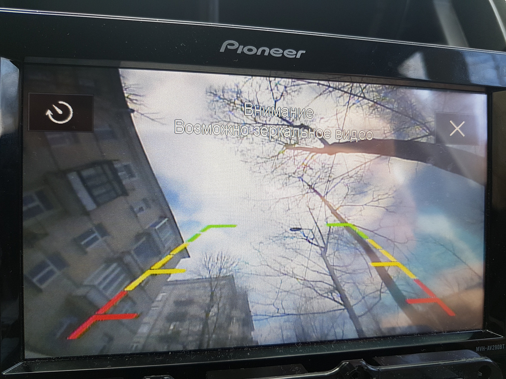

* включение с кнопки в итоге реализовать не смог, т.к. магнитола не выводит изображение, если подать напряжение на провод возбуждения видимо он требуется для включения маленьких мониторчиков, например в зеркале заднего вида. То есть не на него нужно подавать напряжение, а он сам подает напряжение.

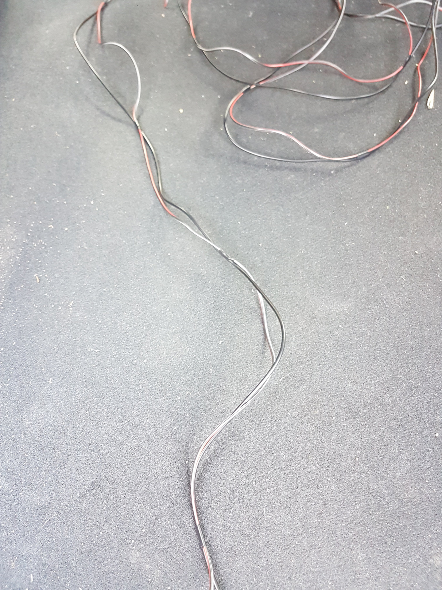

Протягивал я видеопровод с тюльпаном и одножильный провод питания. Предварительно собрал все в один жгут. Растянул с сыном во дворе по забору видеопровод и к нему с шагом 15 см примотал изолентой провод питания.
Собрался начать протягивать, но нужно же заново все прокинуть по временному и проверить работает ли. Еле заставил себя, но помня как в прошлый раз мне помогла проверка работы камеры перед установкой пересилил себя прокинул напрямую через салон, подключил к прикуривателелю
И да все работает! Можно протягивать.

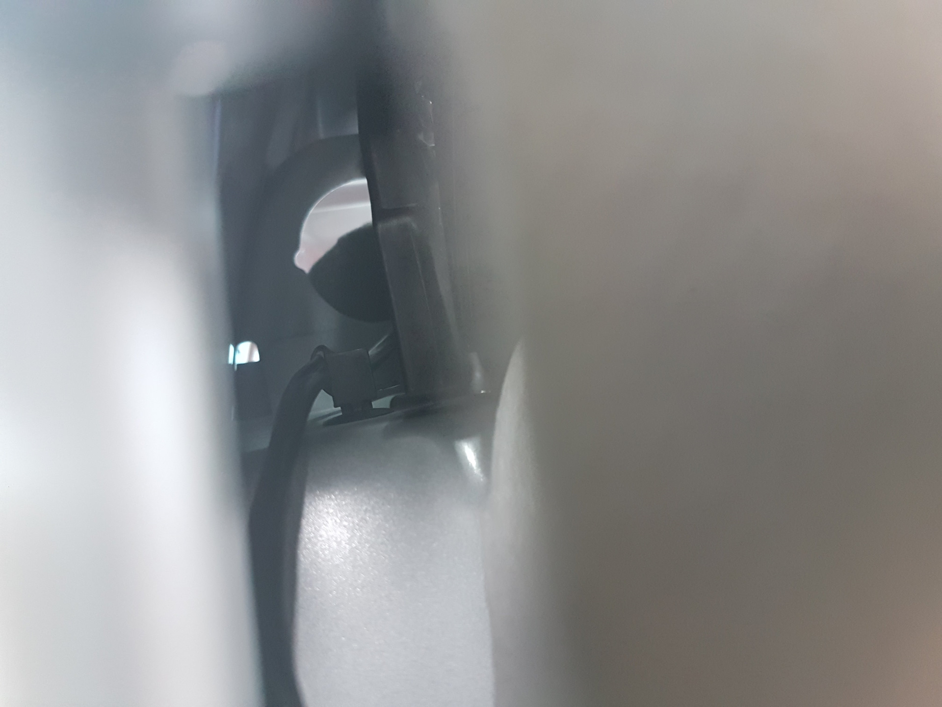

Из багажника вышел в салоне вместе со штатной проводкой питания заднего фонаря в правом крыле

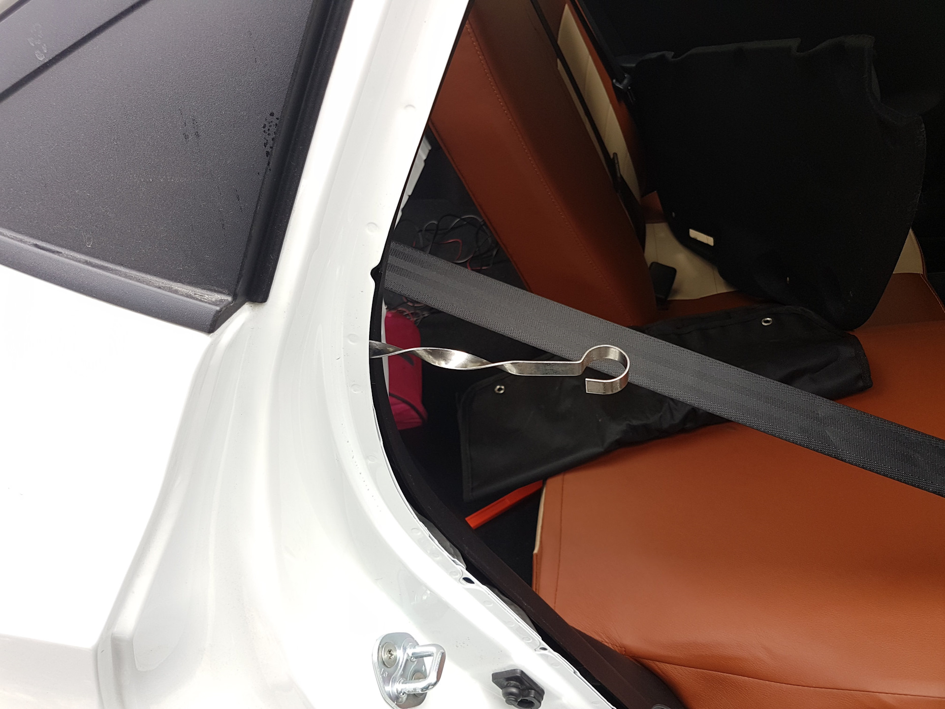

весьма помог в этом кондуктор (желтая жесткая пластиковая проволока и ШАМПУР!) видимо весна и без шампура никак!
Чтобы вывести в салон сверху отогнул уплотнитель правой двери
если смотреть прямо сюда, то видно отверстие прохода в багажнике (предыдущая фотка где висит отвертка)
вот в него то и пришлось вставлять шампур, затем на него приматывать провод и вытягивать уже это под обшивку

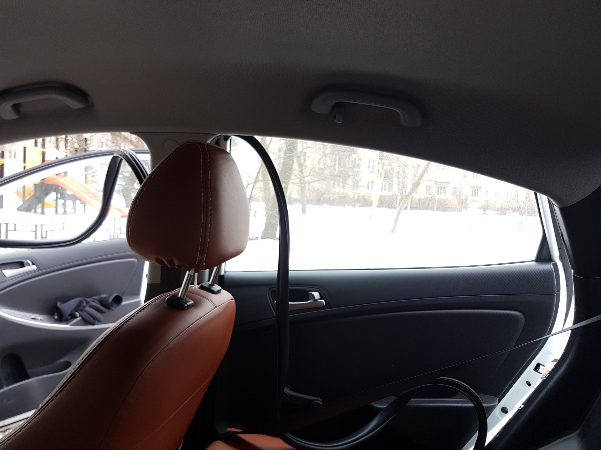

В салоне все достаточно легко, снятые уплотнители открывают значительное пространство между обшивкой крыши и самой крышой, а вот место у стойки возле двери пришлось пройти вновь шампуром. Вот так выглядит трасса проложенной проводки

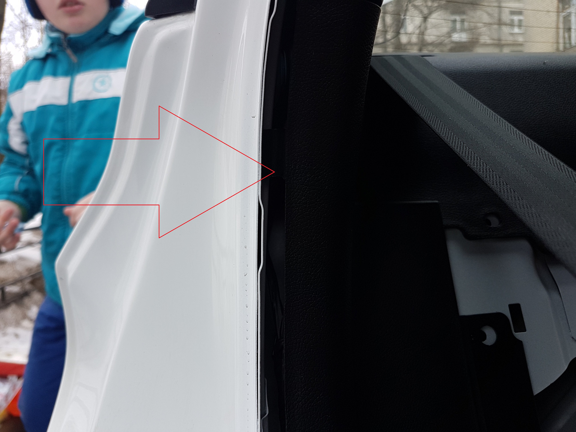

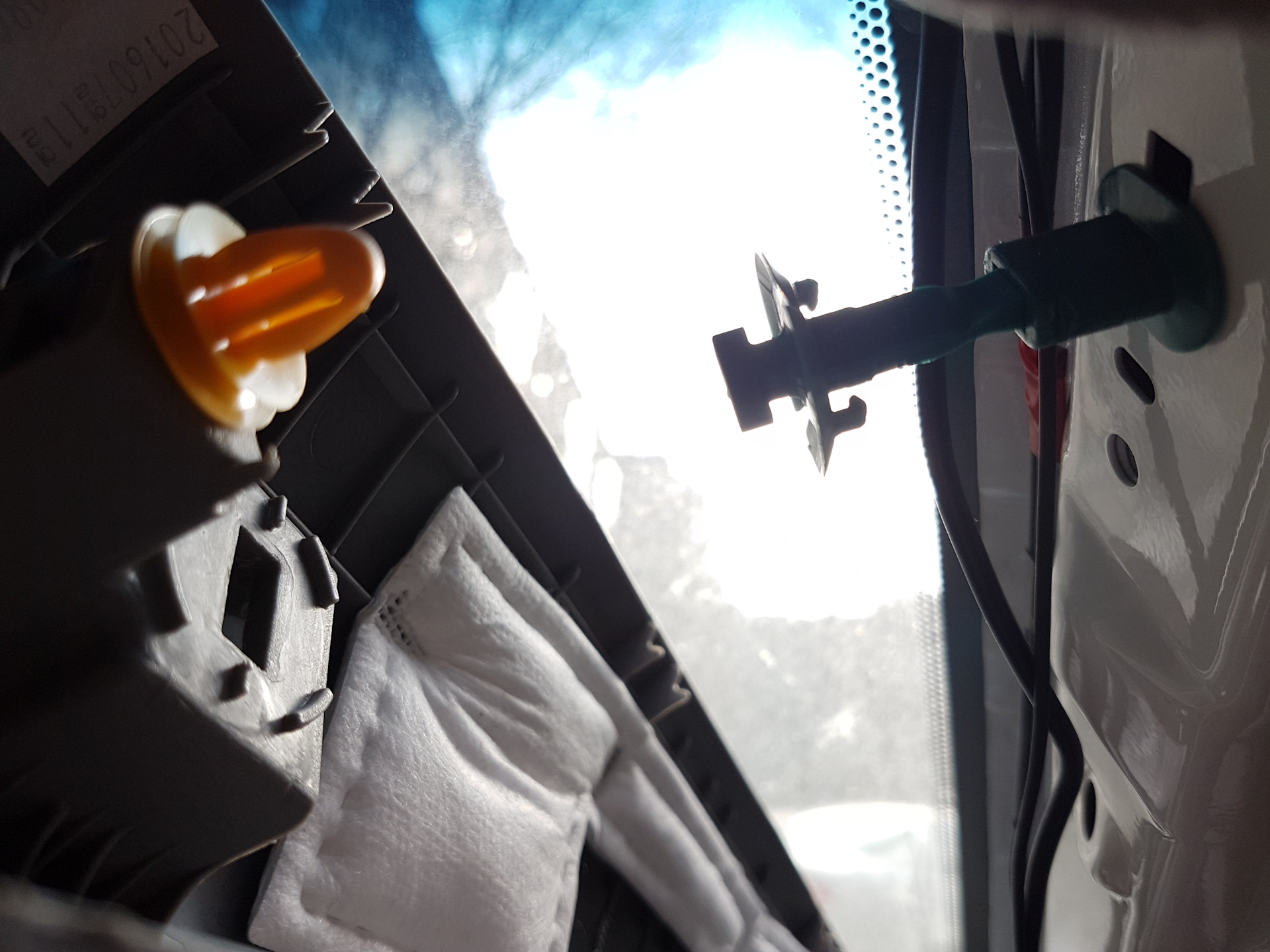

После прокладки под крышой, вниз по провой стойке. Повернул хитрую клипсу, по советам в коментариях, и обшивка стойки отошла не доставив проблем. НО нужно отворачивать головку клипсы на обшивке, без разницы в какую сторону. Кручение ножки клипсы на стойке сказались на ней печально.
Ушло на это 4 часа. Часть времени на обдумывать, часть пока догадался использовать шампур, без смеха одно из полезнейших приспособлений моего выходного.
Не догадался о следующем: нужно было прикупить оболочку шумоизоляции проводов и гофры чтобы проложить в местах перегиба проводов по металлическим конструкциям кузова.
Включение камеры без заднего хода весьма выручает, а без провода временного прокинутого через салон из багажника, как ездил несколько недель, стало почему то ездить приятнее. Ещё чуть чуть и похоже завершу всю эту эпопею.

Просьба уточнить по-поводу кручения "хитрой" клипсы для снятия обшивки передней стойки. Как её повернуть "на обшивке", в каком месте обшивки есть доступ к этой клипсе? И при переходе через среднюю стойку с помощью шампура нужно ли снимать обшивку стойки или как-то её отгинать?
не получается вспомнить по поводу клипсы. но помню, что она где-то в середине и она вроде длинная. то есть сняв обшивку стойки, стойка отойдет. А потом нужно повернуть как-то эту клипсу. но в тексте написано, что мне говорили в коментах как ее снимать, может есть под этим постом или в предыдущих.

Что-то я не догнал, как будет включаться камера с монитором на магнитоле? Как ты этот момент реализовал, если не от заднего хода подключал? Через кнопку что ли?
Питание камеры посадил на прикуриватель. Включать изображение — в меню магнитолы.
