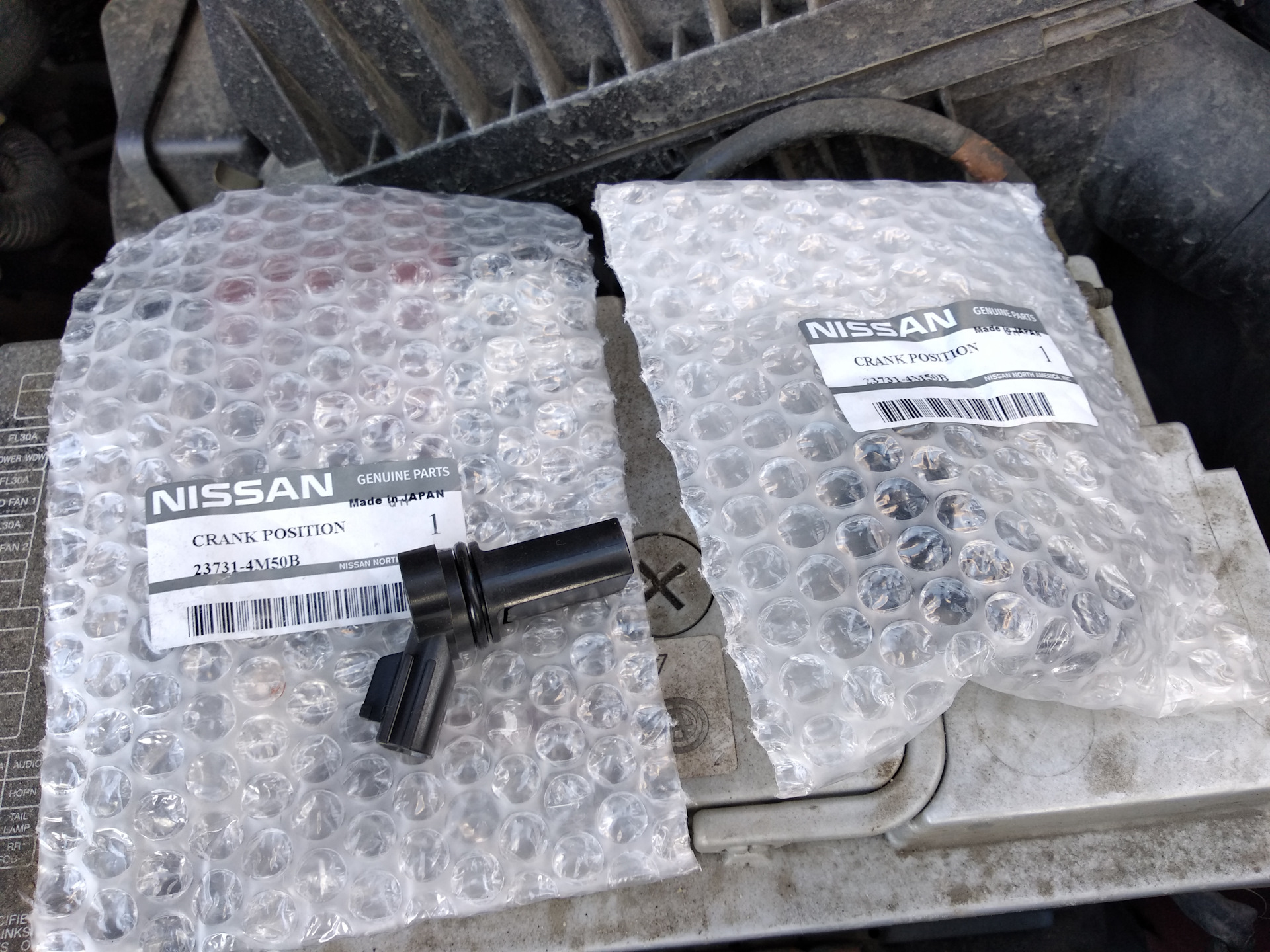

Вообще я знал, что эти датчики летят примерно на моем пробеги и собирался их купить, ибо в августе планируется сгонять в Крым на альмере (примерно 5000 км). И как то не хотелось, застрять где нибудь по пути. Удивился, что одновременно вылезли оба датчика. Ну ладно проверил проводку и фишки, выглядят как новые. Ну и заказал оба датчика.
Кто не знает они совершенно одинаковые!
Так как в интернете довольно мало информации по этому вопросу, датчик распредвала находится с правой стороны двигателя ( см. фото ), а вот датчик коленвала находится в откровенной заднице! С обратной стороны двигателя почти по середине, чуть правее масленого фильтра.
Для понятности вот вам видео, кого то из интернета.
Ну короче начнем!
1) Датчик распредвала легко поменять, для этого понадобится ключ на 10 и плоская отвертка.
Все это дело снимаем и ставим новый.

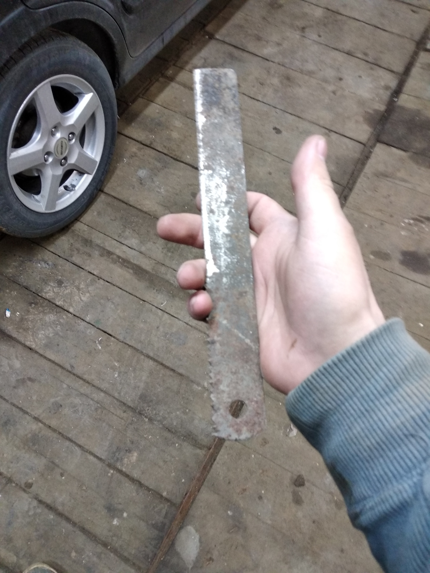

2) А вот тут начинается самая жопа. К датчику коленвала ну вообще не удобно подбираться. Так как сверху мешают форсунки, с низу его даже не видно и не удобно подлезать. Ну я его поменял на ощуп, с левой стороны. Открутил и тут понеслась. Около 2ух часов у меня потребовалось, чтоб его вытащить. Он сидит на резинке. И руками его от туда никак не выцепить! Отверткой я не смог подлезть, благо нашел в гараже старую заточку и углом ее смог его от туда выцепить.
Сказать, что я з*еб*лся, это ничего не сказать! Ставить новый датчик легко.
Датчики стоят 1662руб/шт.

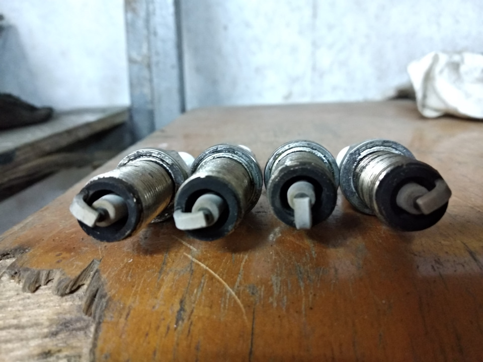

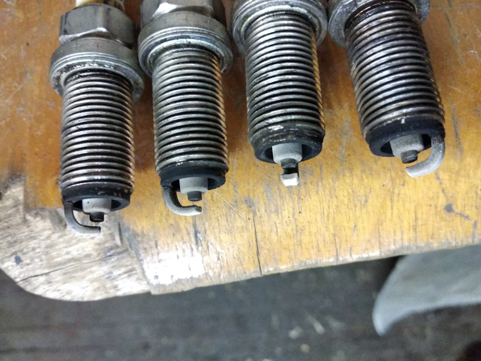

Так же решил поменять свечи/
На старых свечах Denso проехал около 20000км. В принципе, состояние их хорошее. Еще бы поездили.
Купил NGK made in France.
Ну и детальное фото свечей прилагаю!
Свечи по поррябку разложены(1,2,3,4), так же как доставал из котлов.
Свечи брал за 168руб/шт.

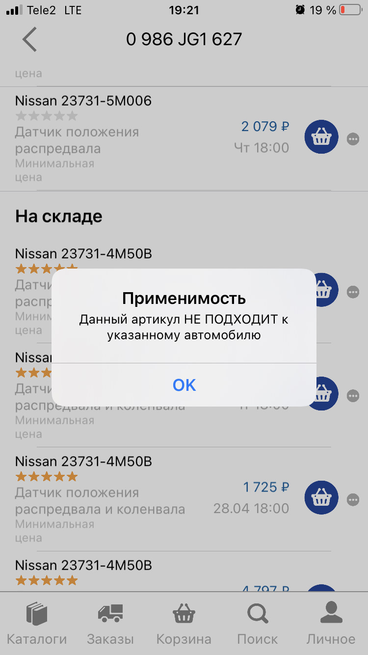

Экзист пишет что не подходит на наш Рестайл.
По факту все подходит. Я уже 74 тыс на нем проехал.
Почитал, говорят в 4м50в, контакты короче. могут не доставать. Заказал другие, которые рекомендуют и на экзисте подходят. Спасибо за пост)

А какой номер датчика ставил?
На фото написан
а, не обратил внимания на соответствие пакетов. спасибо
