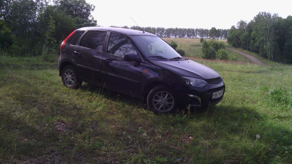

Ну чтож, вдохновясь постом о замене, в голову забрался демон… И было решено. Закупил следующие детали :
1. Мкпп тросовая
2. Стартер Valeo под механику
3. Маховик ( подходит от любой гранты с тросовой кпп ( 8 клапов, 16 клапов, не важно ). Маркерока 2181…
4. Педаль сцелпения, добавили к педали тормоза автомата… Не удобно мальца задеваю еще
5.Тросы коробки и все остальное по салону, ручку и механизм выбора передач.
6. Сцепление в сборе
7. Привода в сборе ( внутренний шрус 2108, внешние 1118 с абс, палки 2108, и 2110 )
8. Кронштейны крепления акпп
9. Кронштейн крепления троса 21901-1602300-00 ( очень важен, никакой не подходит )
10. Выжимной ( поидее должен быть в сборе со сцеплением, первый день жужал у меня, потом прошло)
11. Трос сцепления ( должен быть полным, т.е. с пластмассками и креплениями, мне пришлось колхозить его шайбами :( )
Важные моменты :
— Мозг акпп необходимо отключить ( НЕОБХОДИМО, иначе машина не набирает обороты, и не работает спидометр)
-спидометр берет информацию с абс, датчик колхозить не нужно.
обязательно 2 крепления с гранты ( типа боковые ) и "гитару" от калины 1. Гитара так в народе называется, как точно не знаю, но оно самое длинное.
Мозги менять не нужно. Просто перепрошить прошивкой от механики.
Постарался максимально коротко и по делу.
Машина стала резвой.
