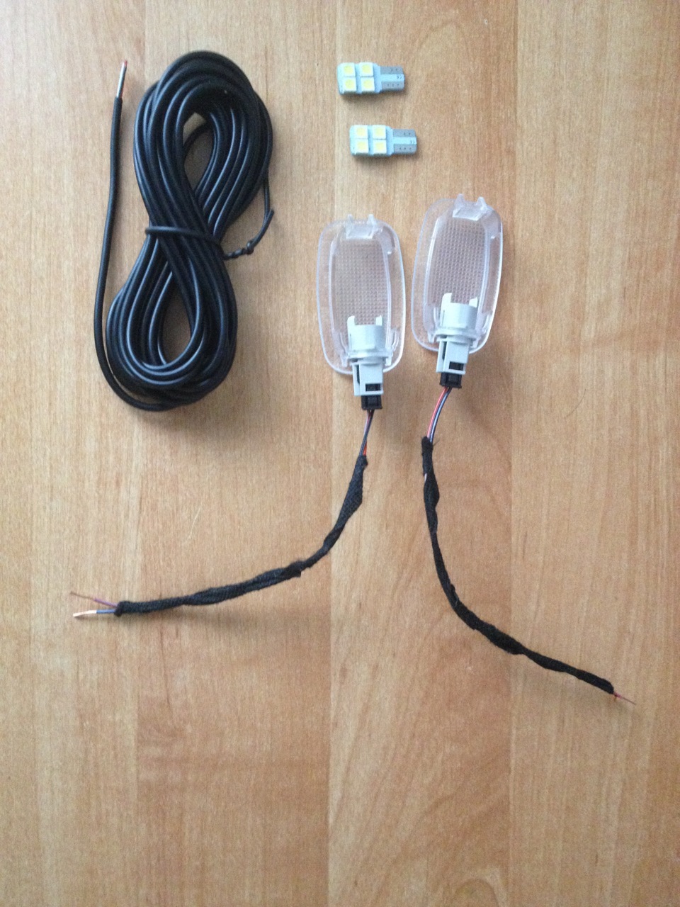

Продолжая тему багажника. В который раз залезая в багажник под полик за инструментами, заметил, что если на улице темно, то из-за подсветки сверху под поликом ничего не видно. Решил я эту мелкую проблемку исправить добавив пару ламп. И так купил светодиодные лампы и пару плафонов.

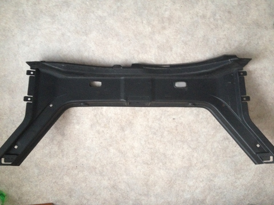

Решил разместить плафоны на пластиковой облицовке.
Снимается она легко, пластиковые чёпики вытаскиваются и две защёлки отщёлкиваются без особых проблем. Затем вырезал отверстия и вставил плафоны.
После чего подключил все параллельно к верхней стандартной подсветке и установил всё на свои места.
Теперь ночью всё прекрасно видно.
З.Ы. Если подключать лампочки, то не важно как подключать, параллельно или последовательно. Ну а у меня везде светодиоды и подключив всё последовательно вылезла ошибка.

я у дилера заказывал, номер плафонов: А 221 820 04 01
номер штекеров: А 037 545 59 28
Светодиоды не оригинал ессественно))
