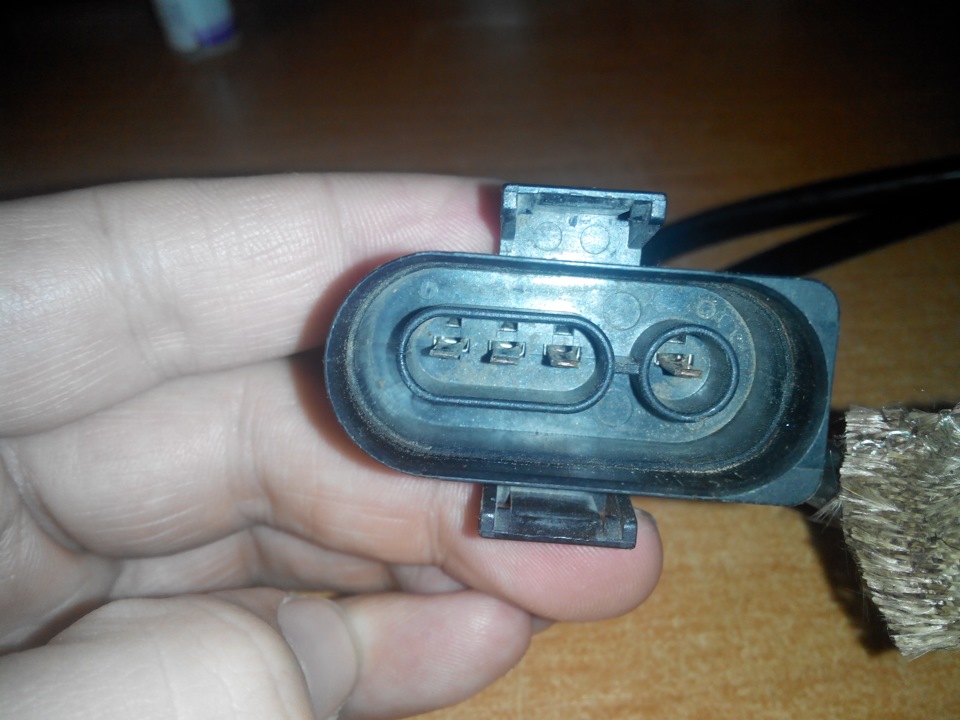

Естественно у него отличается фишка от моей. Сам лямбда зонд абсолютно одинаковый с моим. Технические характеристики одинаковые. Фишку мой отец перепаял, в этом ничего сложного не было. Если кому-нибудь нужна будет подробная информация по перепайки эти фишек, я напишу.

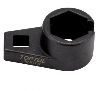

Далее приступили к замене. Перед этим я купил на рынке специальный ключ для снятия лямбда--зондов:

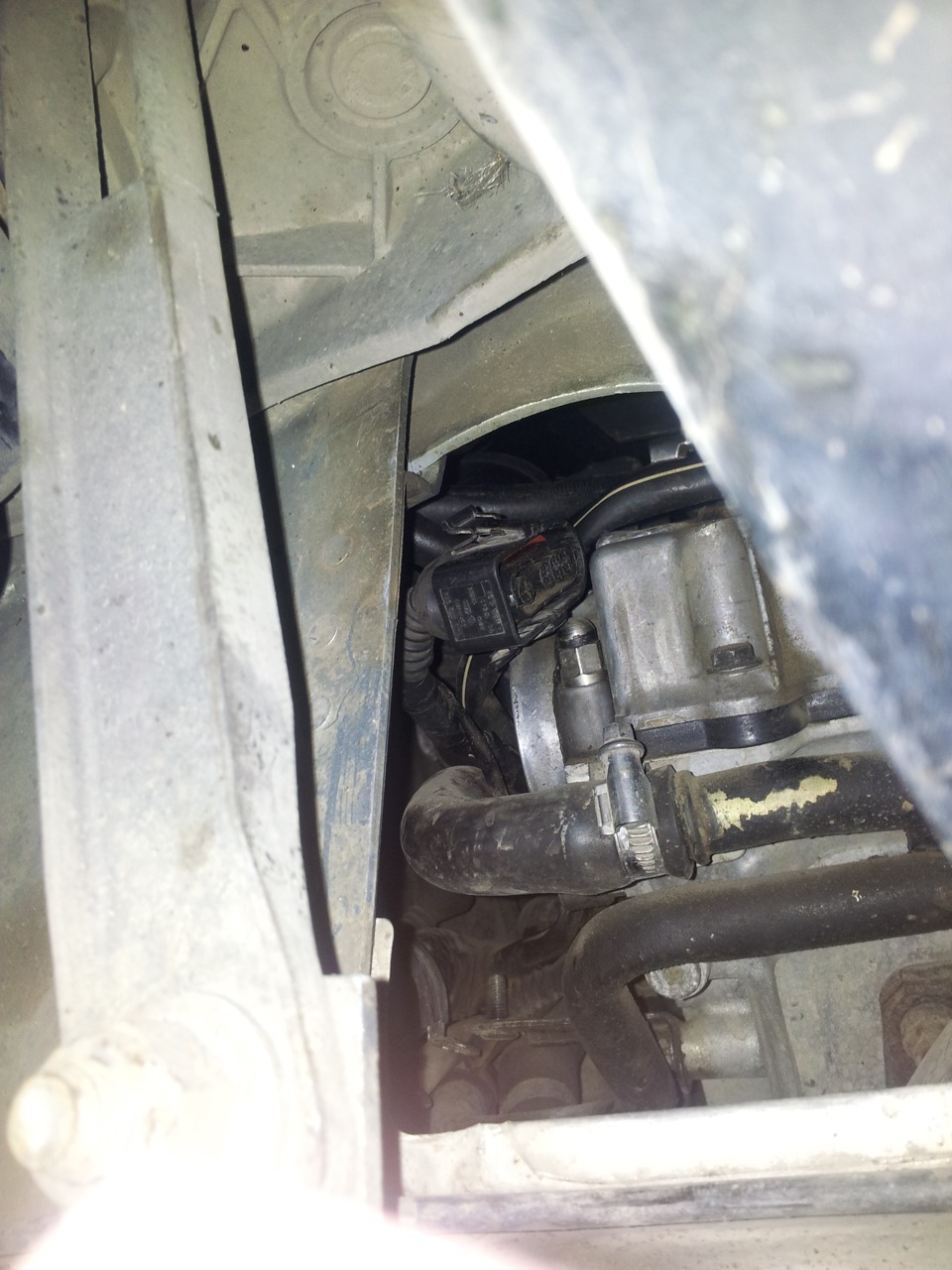

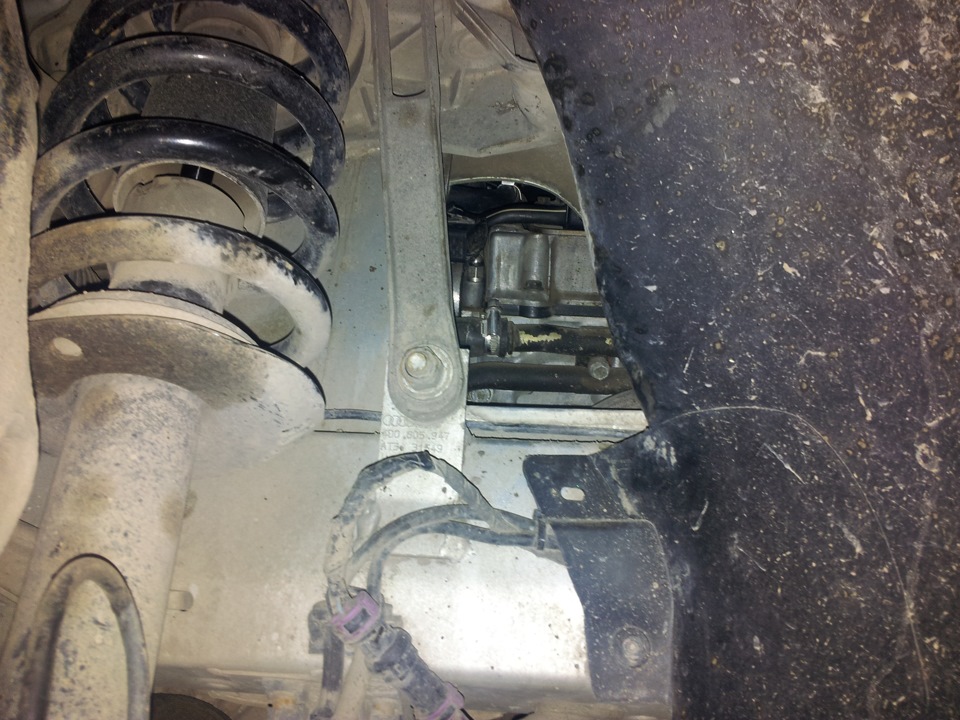

Потом поехали к знакомому, подняли машину. Удобнее всего снимать его через правое крыло. Конечно, можно сломать руку в пяти местах и поменять его сверху, но мы решили делать всё спокойно и эффективно. Сняли колесо, сняли подкрылок, вот картина:
В глубине сибирских руд стоит наш лямбда-зонд. Откручиваем его этим специальным ключом, вынимаем и смотрим.

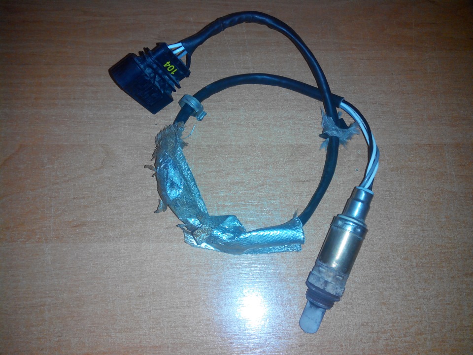

Вот фото старого лямбда-зонда:

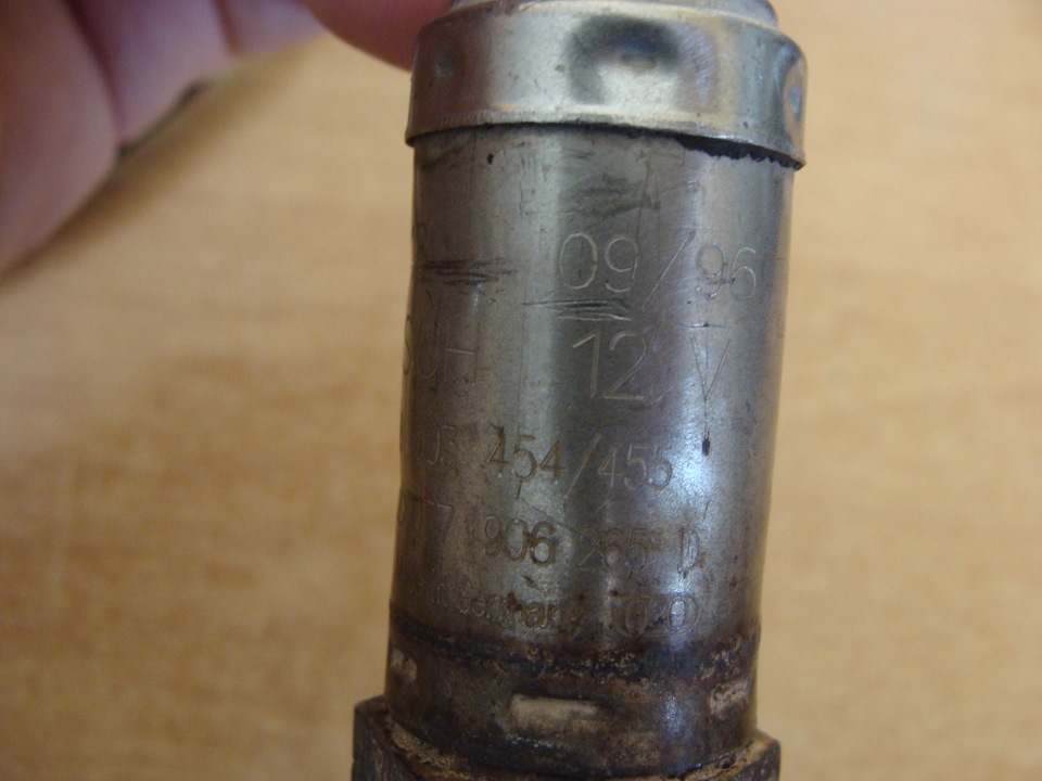

Вот номер, который на нём обозначен:
Он сделан в 96 году, т.е. стоит ещё с завода, пора уже на заслуженный отдых.
Поставили новый, закрутили, уехали. Ошибка прошла и больше не появляется, значит проблема была 100% в нём.

Здравствуй а не скинешь как перепоять фишки на лямбды
Подскажи, там идут два одинаковых белых провода, как понять какой куда в родную фишку вставлять?
Привет. Тоже хочу поменять лямбда. Ошибка на две штуки. У меня их 4 штуки. А8 2.8 2001 год. Подскажи как перепаять штекера, и подойдут ли мне лямбда про которые ты написал.

Сеня тож один поменял, а со вторым проблемма.((((вот у тя благо запись вспомнил что есть, спасибо тебе за это))))будем е.аться со вторым как ты написал сняв колесо и подкрылок, еще вопрос что за специальный ключ, и фото скинь пожалуйста этого ключа в личку, и опиши подробно как вы его сняли, заранее спасибо…)
Ты имеешь ввиду для снятия лямбда-зондов?
да да да…
Вот такая головка www.rasi.lv/index.php?pag…roduct_id=788&group_id=82
продаётся на любом авторынке.
Спасибо те огромное.)
