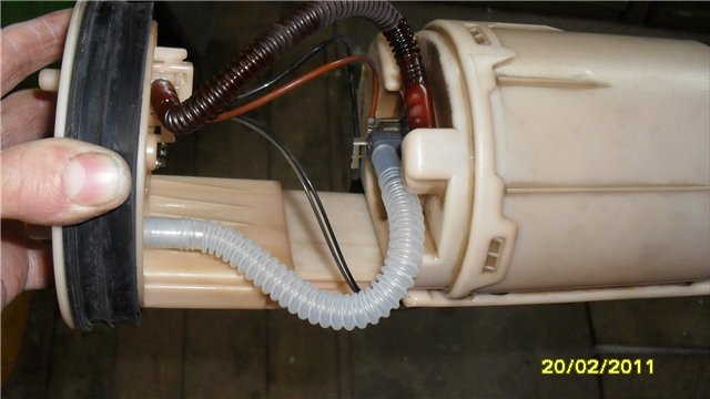

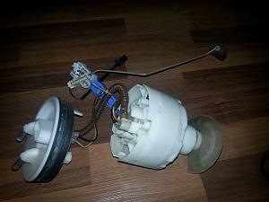

Ну так вот, по-знакомству привезли мне новый оригинальный электрический насосик, но он оказался прилично больше того, который я снял с автомобиля! Однако решил попробовать его поставить в штатный "стакан"…безрезультатно… В итоге просто лишний раз слазил в бензобак — новый насос туда не поместился…

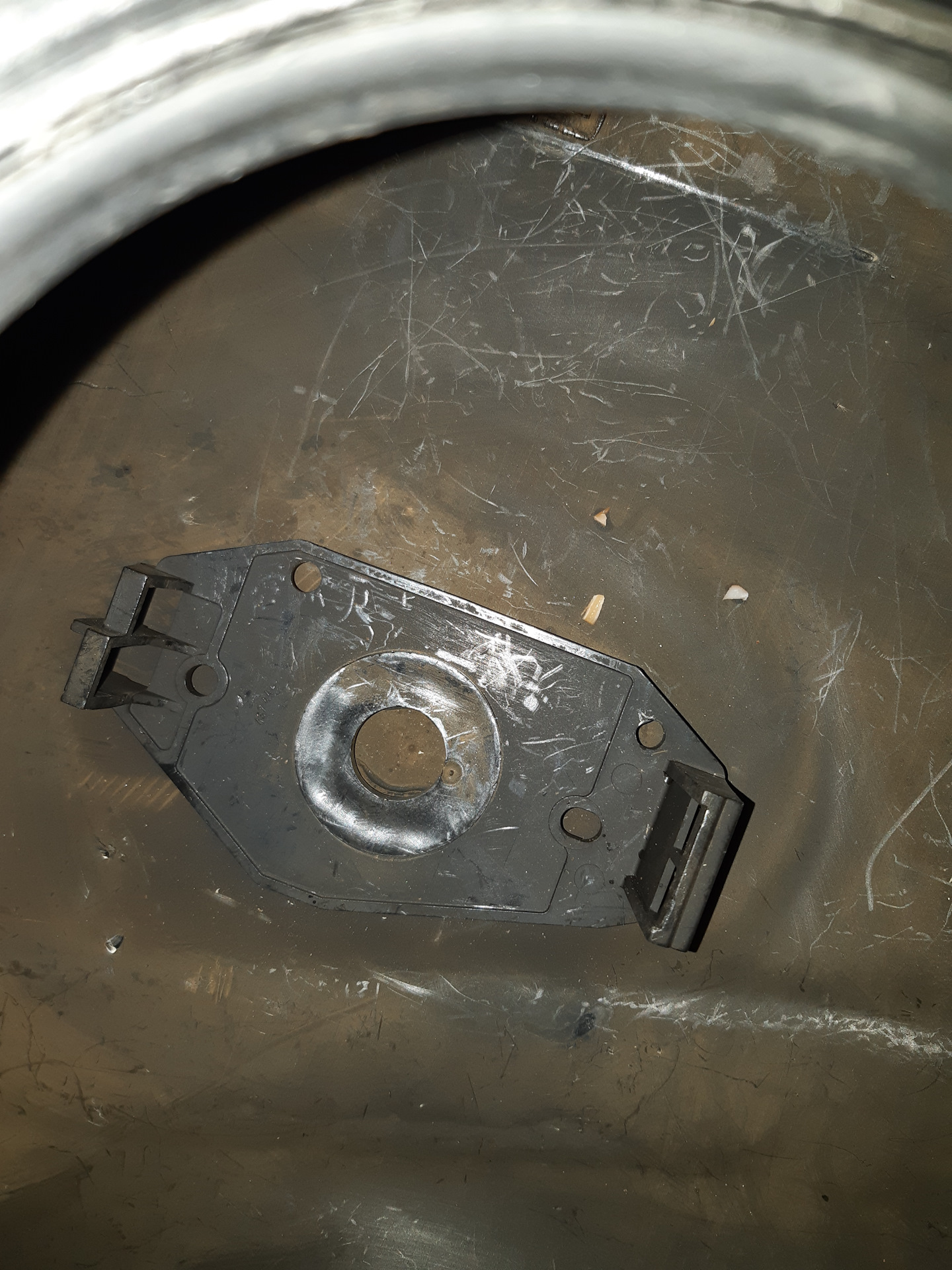

Съездил на разбор, нашёл стакан для этого насос, но, как оказалось, это совершенно другая система установки, и стало понятно, что без колхоза мне не обойтись…) далее картинки с подписями (сам я не снимал процесс, фотографии взяты из сети).
Эта лабуда, так называемый стакан, в самом баке заходит в специальный подимум — своебразный держатель, фото которого я не нашел и который мне пришлось изымать из бака! Он оказался не совсем разборным, поэтому я прибегнул к варварству…ну вы поняли)
По насосу вроде пока все, новый вариант мне понравился больше! Т.к. меньше всяких деталей — все в одном корпусе.

Денис привет.подскажи если вспомнишь, когда выломал подиум на дне бака остается такое крепление, его тоже убирать?
Привет! Я все убирал. Конкретно про эту штуку я не помню была или нет, но убирать пришлось все целиком
весь подиум из белого пластика я убрал, остался только этот, насоса примерить нет, (заказал жду).Наверно надо по насосу ориентироваться.
