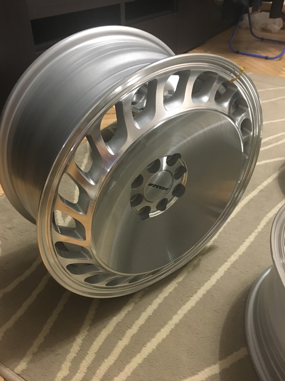

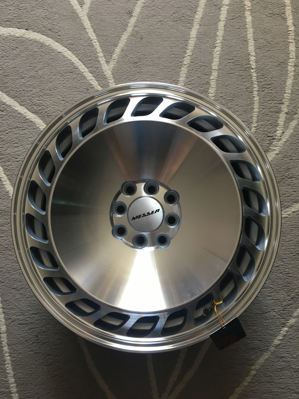

Поэтому выбор пал на Messer в серебре с красивой полировкой с параметрами: 17'' 7.5J ET40 DIA 73.1
с двойной разболтовкой 4х100 и 4х114,3. Понятное дело, что мы сейчас говорим о реплике (оригинал наверняка бы стоил как сама машина), качественна или не качественна реплика поймем из процесса эксплуатации. Проштудировав, множество сайтов и групп ВК, урвал последний комплект в одной из групп ВК в Казане, потому что везде их не было в наличии, а через сколько появятся снова ответ мне никто не дал. За один час оформили сделку, спустя 4 дня я уже затащил коробки с литьем домой.

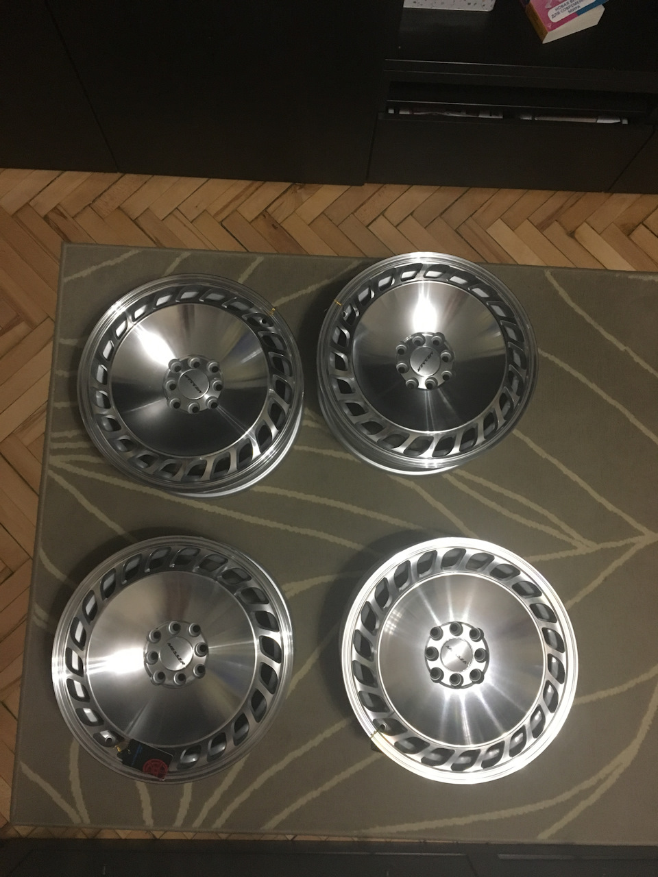

Новое есть новое! Жаль что все это не передать по фотографии, но когда я снимал по три пленки и мягкую ткань с каждого диска, я испытал эстетический кайф))) НО, были и опасения, что из за таких параметров возможно будет что-то подтирать сзади или даже хуже — центра "кастрюль" (так их называют в простонародье), имеют большую выпуклость и при работе подвески (-3 витка) при больших ударах та самая выпуклость будет бить об арку сзади. Скажу сразу опасения были напрасны.

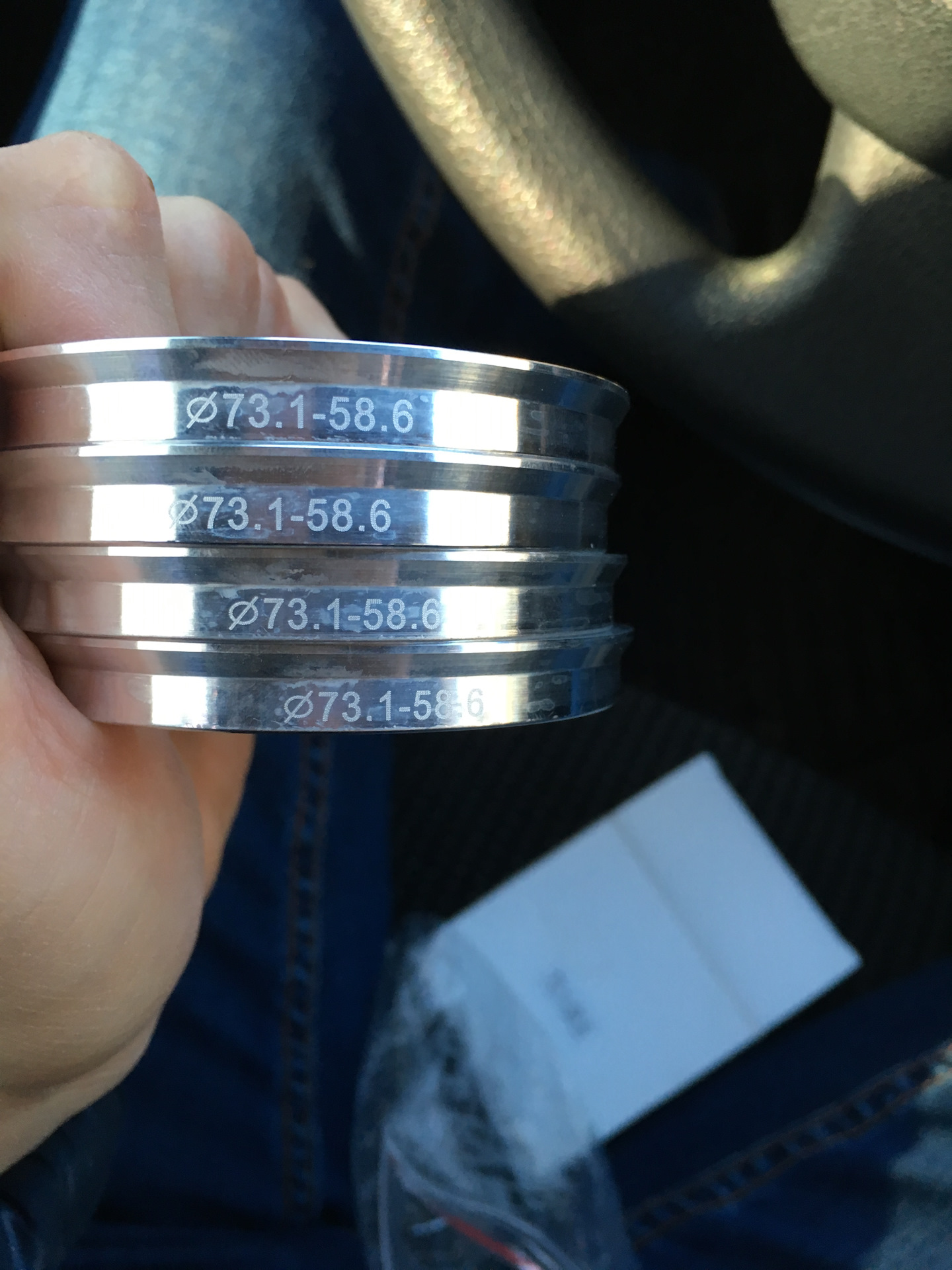

Перед шиномонтажом, чтобы установить все красиво и цивильно, было приобретено:
1) Центровочные алюминиевые кольца (по-другому супинаторы) с размера DIA 73.1 на заводской размер 58.6,
чтобы правильно от центровать диск на ступице.

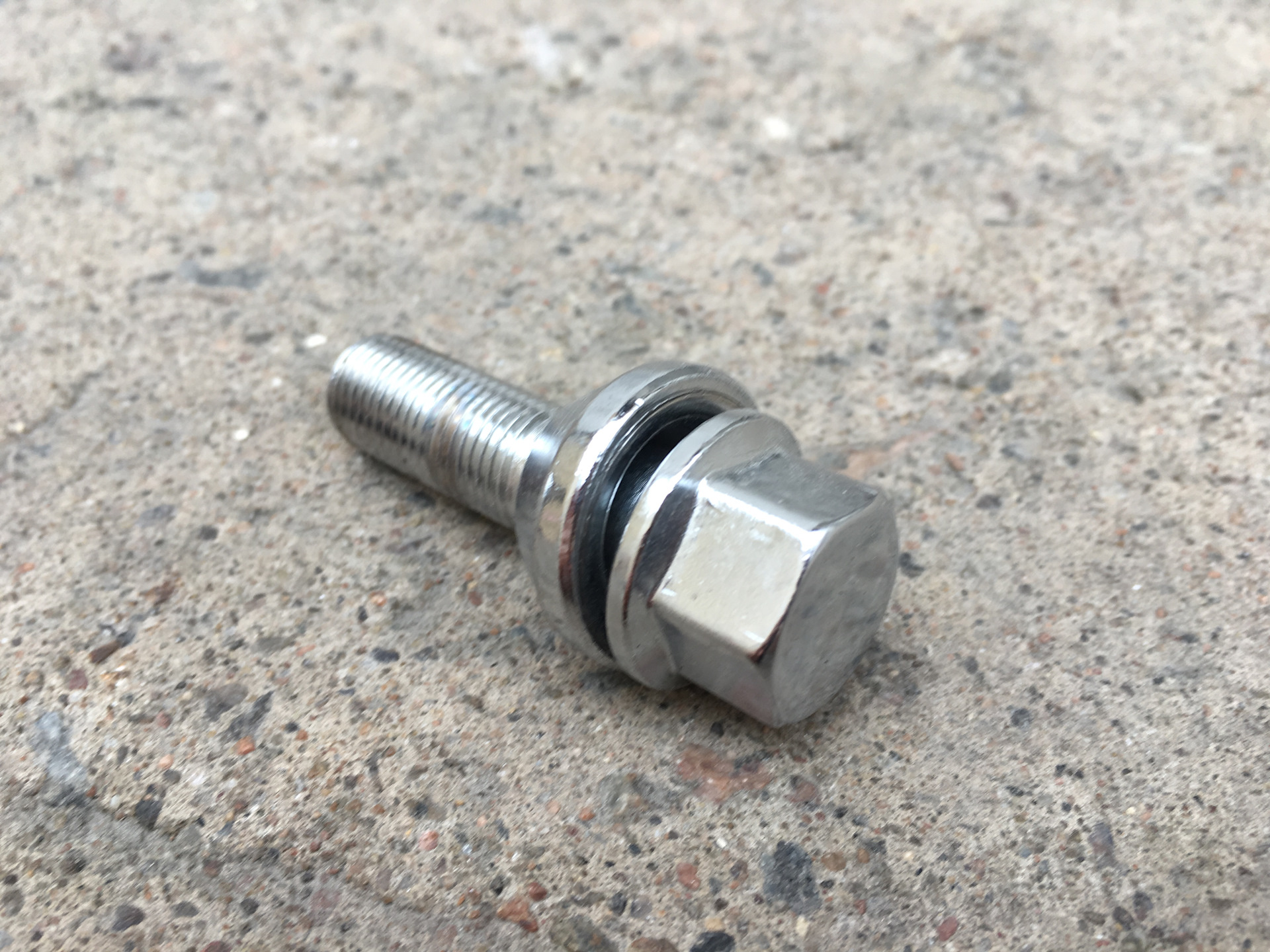

2) Болты с плавающим конусом (эксцентриком), так как разболтовка 4х100.
3) Комплект болтов-секреток (это уже второй, первый остался с тех колес), понимаю что если захотят машину на кирпичах оставить, то секретки не помогут, но все же спать немного спокойнее. :)

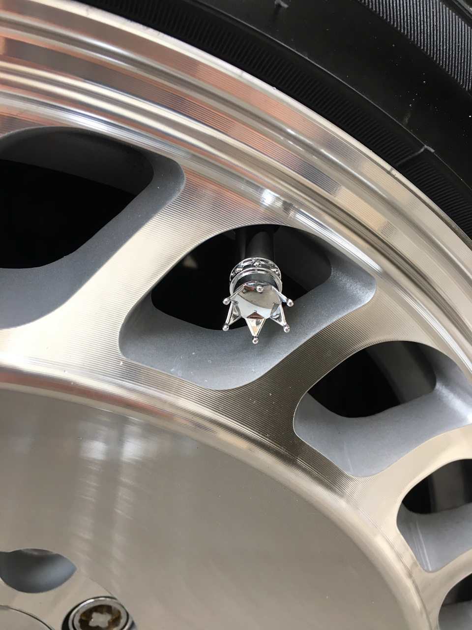

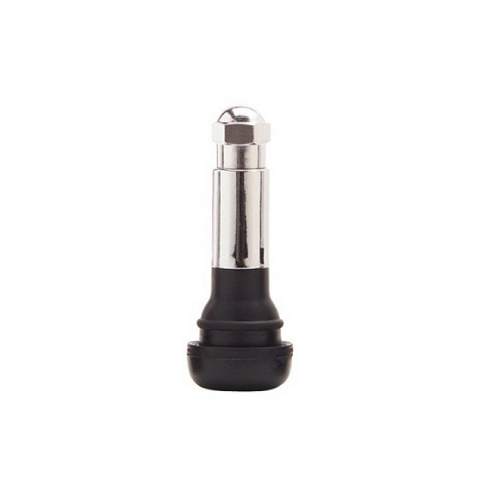

4) Вентиля хромированные, чтобы не выбивались из общего фона дисков.

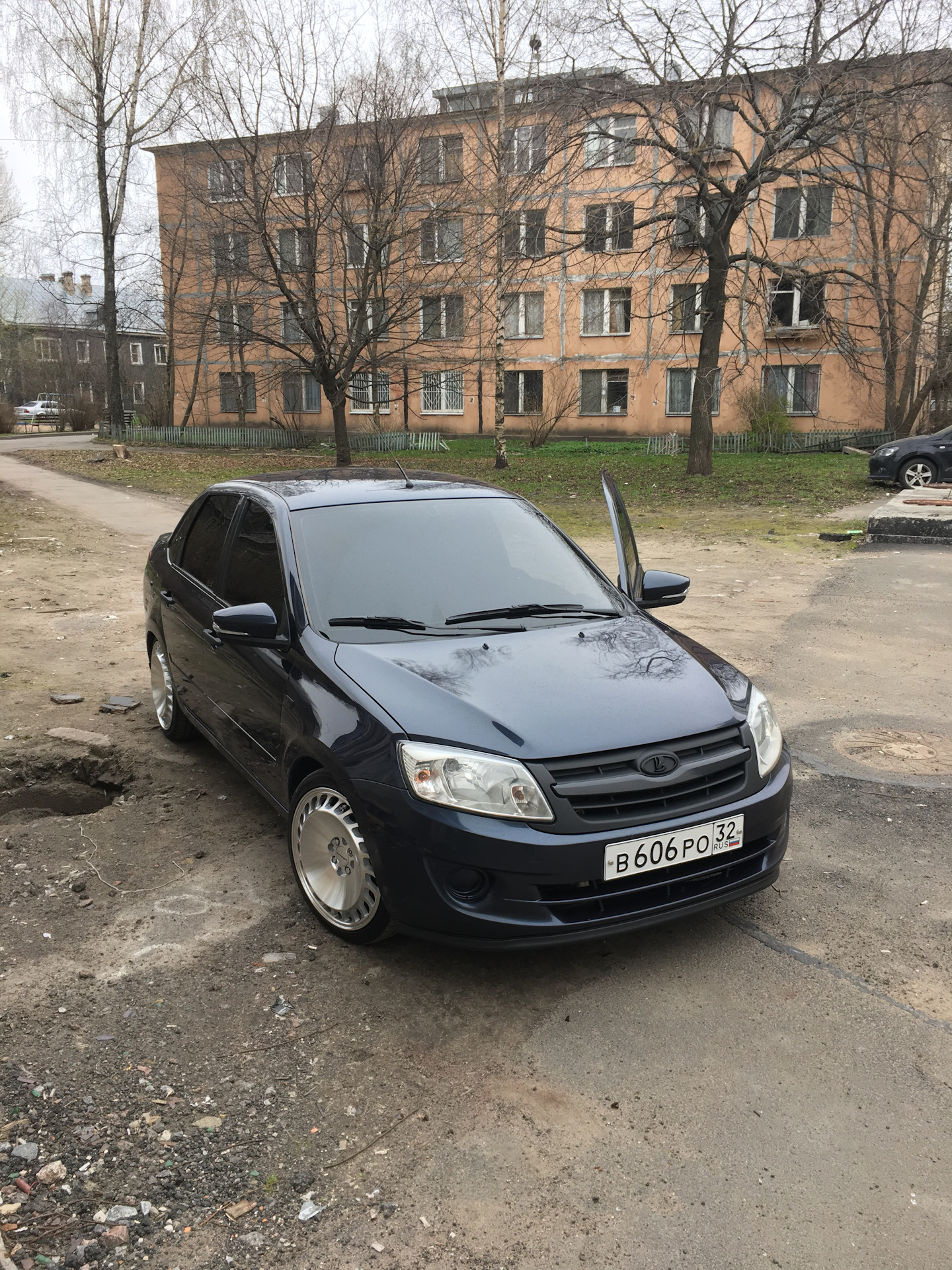

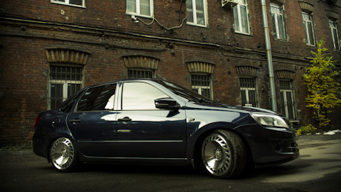

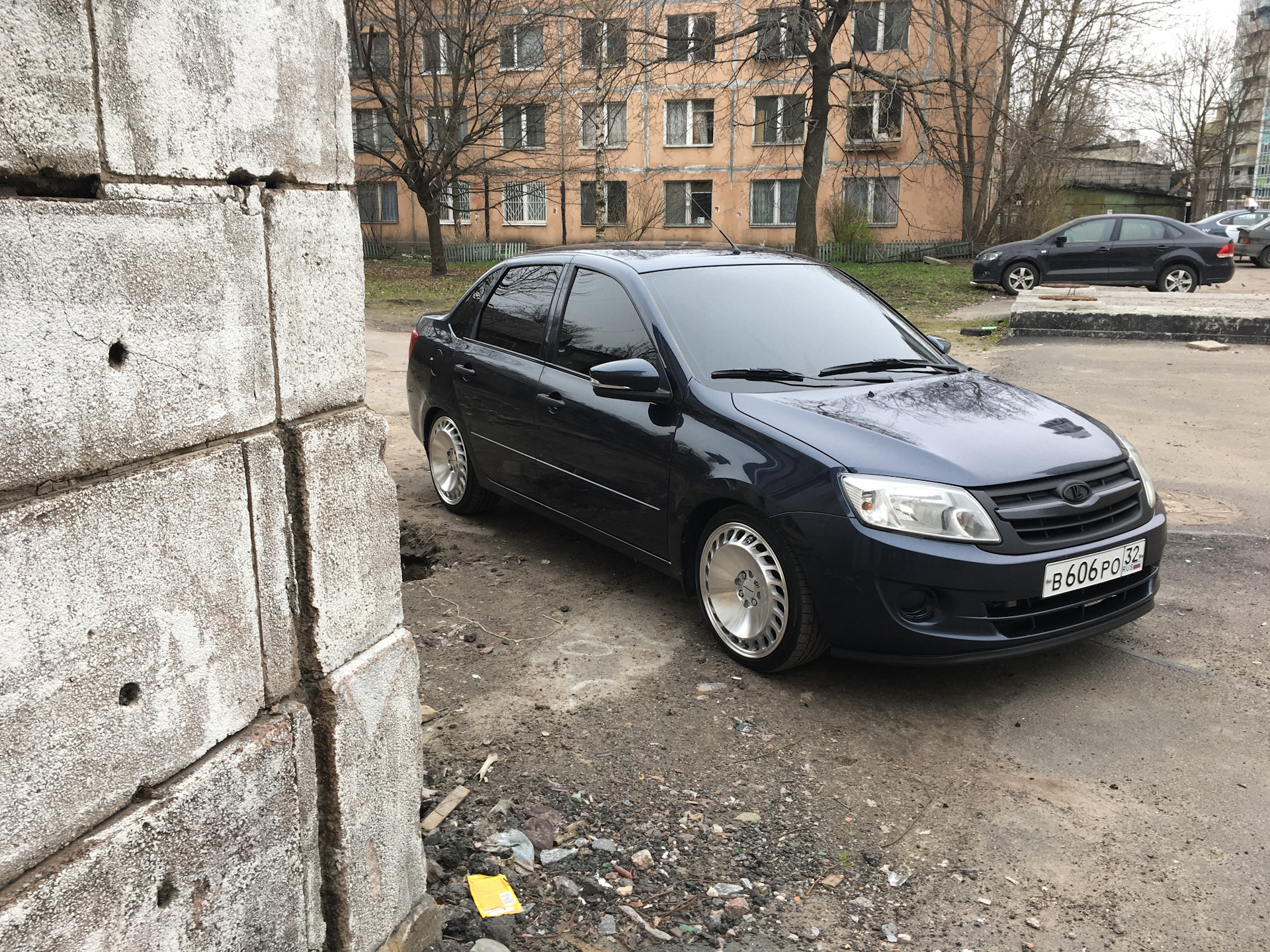

Все отлично встало на автомобиль, сзади достаточно места до арки, нигде ничего не трет. Даже можно поставить проставки в 1 см и шпильки, но это в будущем…)
Все завершу наверно фотографиями с конечным результатом
+ бонусом купил колпачки на вентиля "короны" для стиля))
На самом деле доволен результатом, как и хотел, что-то неординарное и красивое ни как у всех. Жаль что на фотографии, не то что в жизни, не передать. Теперь в пробках люди поднимают большой палец вверх. Фотографируют на стоянке и задают массу вопросов: "где взял?" и "сколько стоят?" На работе ребята шутят: "колеса что с майбаха снял?" )))

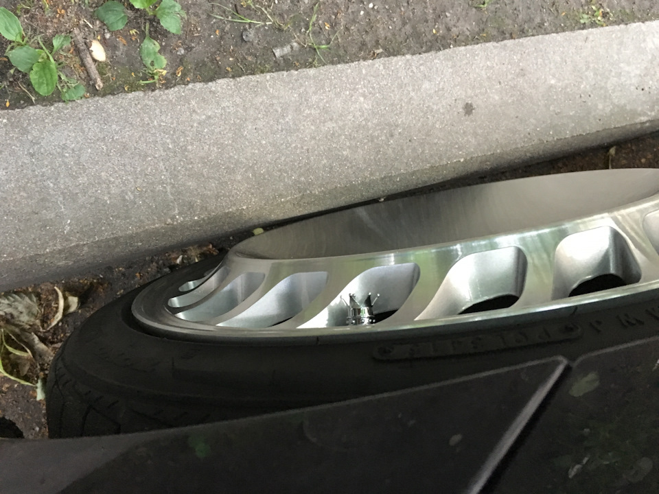

На сколько далеко нужно держаться бордюров?
Примерно вот так)

Привет! Скажи, как болты сели на 4×100? Это получается, они как бы чуть на бок? Сама шляпка болта ровно?
Сам болт становиться ровно, а шайба (экцентрик) сдвигается как ему нужно)

Ещё вопрос, супинаторы эти, они по размеру диска должны быть? Или на любой диск? 16 или 17 есть разница? По какому принцыпу их заказывать? Извини, что отнимаю время, Никогда с этим не сталкивался…
Нет, здесь не важен размер диска, сдесь важно размер центрального отверстия диска которого ты покупаешь. Пример: у меня диски с центральным отверстием 73,1 мм, мне нужно сделать отверстие 58,6 (т.к это размер центального отверстия заводских дисков), и мы приобретаем суппираторы для перехода с 73,1 на 58,6 мм., чтобы правильно отцентровать.
Когда будешь покупать диски, важное знать размер центрального отверстия, чтобы приобрести правильные суппинаторы в дальнейшем. А на разных диаметрах дисках могут быть разные центральные отверстия, поэтому здесь зависимости нет никакой)

Четко, колпачки чуть отличаются как я понял, жалко что ни в один цвет. Сколько весит диск или колесо в сборе не смотрел?
Колпачки хромированные просто, поэтому и отличие. Вот не было возможности взвесить, но по ощущениям не так уж и много, я думал будет тяжелее. Как взвешу еще отпишусь))
Я про колпачки на которых воссен написано, ты по-моему про другие подумал да? они как бы матового цвета и чуть отличаются на фоне диска.
Ааа, я думал ты про короны. Ну да есть небольшое различие, я даже не обращал внимания. Хорошо что не черные, так для общего фона нормально)))

Теперь бордюров боятся как огня надо)
Полностью согласен😀 парковка теперь дольше происходит)))
NEROMEO
а что на обычных не надо боятся бордюров?
На таких дисках страшнее вдвойне. Они выступают сильнее)
