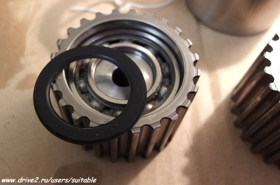

привет друзья!
бывает возникает надобность вскрыть подшипник закрытого типа, у которого пыльники резиновые с металлической пластинкой внутри, при этом собрать всё обратно.
В интернете в основном пишут поддеть чем-то острым край.
Пробовал на старых роликах грм, более-менее 1 из 4 получилось, остальные запорол, т.к. пластина внутри очень хлипкая, а крышка достаточно плотно сидит.
Пришла в голову такая идея, подсмотрено из pdr технологии, нужен термоклей, обезжириватель, проволочка и спирт.
Дальше думаю понятна идея) обезжириваем крышку, наносим немного термоклея, быстро прикладываем проволку и сверху "заливаем" еще немного клеем. Даем остыть какое-то время. Плавно тянем и крышка снимется.
Пару хитростей — для большей площади контакта выгнул проволоку по форме как на фото, и наносить лучше в те места где надписи.
Затем берем спирт (я использую изопропиловый от уфарекатив, куплен в магазине радиодеталей), обильно смачиваем наш клей кисточкой, поддеваем с краев и всё прекрасно отлетает. С проволокой точно так же.
Надеюсь кому сгодится)

интерестная идея, а я отвёрткой колупал мелкой, исцарапал все пыльники, но не порвал.
А обратно как?) Будет держаться пыльник?
он просто вщелкивается, края мягкие заходят в пазы подшипника, всё как с завода

А не получилось. То ли пыльники стали такие, то ли кетайцы свой клей модернизировали — к пыльнику не липнет даже после этилового спирта
странно странно, может в масле или силиконе резина, я растворителем протирал немного (разбавитель для базы), и еще как клей нанес шевелить его не желательно пока не схватился. На днях снимал повторно все гуд, клей sparta прозрачный.
По итогу- не надо терять надежду. Раза со 2го-3го прилипает. Но тяну на рычаг за болтик кусачками-так нету боковых усилий.
