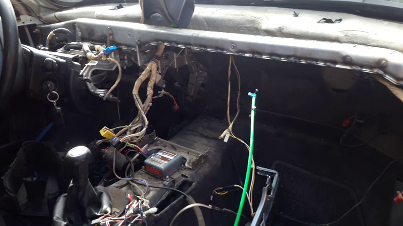

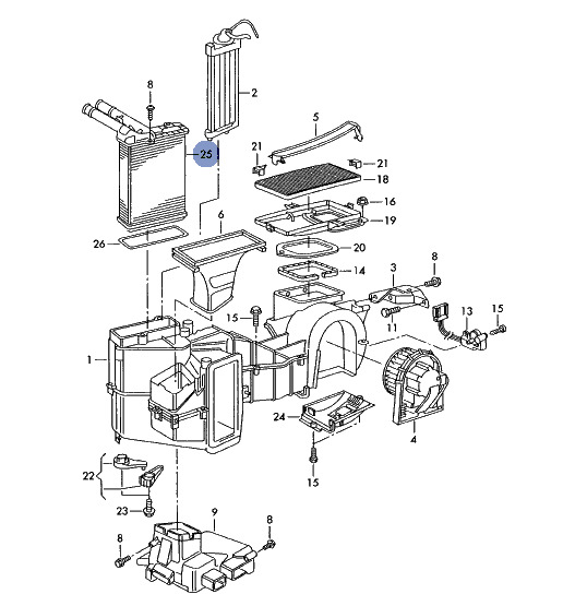

И тут из передних дефлекторов повалил пар, хорошо так повалил, в первое мгновение даже подумал что-что то загорелось под торпедой :-) Но в следующую секунду стало понятно что это пар. Температура на приборке 90. Заглушил, вышел. Из под переднего колеса, из дренажа кондея, весело красный антифриз бежит, 4.8 литра убежало. Не было печали, блин. Открыл капот, там все сухо, значит 100% радиатор печки, да и был бы не он то в салон пар не повалил бы. Вот такая веселая пятница у меня выдалась. Что б поменять этот злощястный радиатор надо пол салона разобрать, торпеду полностью снять. Что б у инженеров ВаГа пенис на лбу вырос за такую конструкцию :-)
Вот он под №25

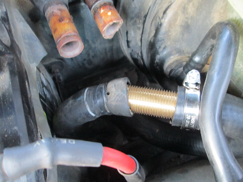

Ну да бог с ним, ездить как то до замены нужно, по сему решил заглушить пока его. Точнее полностью исключить его из круговорота ОЖ. Благо на улице уже почти лето. Некоторое время поезжу без горячего воздуха в салоне. Пока морально не соберусь заменить его или на сервис не сдамся.
Ну понеслась, благо операция простейшая.

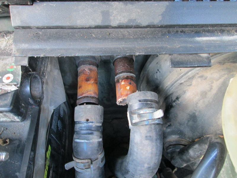

Открываем капот, снимаем пластмассу, видим выход радиатора печки. Снимаем с него два шланга. Правый вход, левый выход.

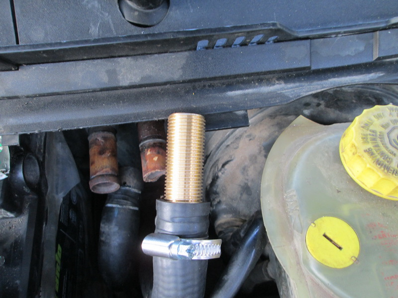

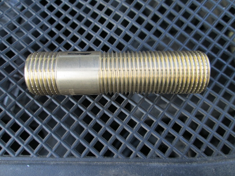

Дале идем в ближайший хоз маг и покупаем вот такую «трубку», длинный ниппель 1/2, их там навалом разной длинны.

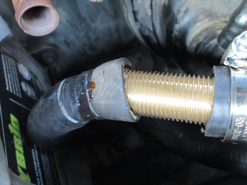

Вставляем его в подающий шланг. Утягиваем хомутом.

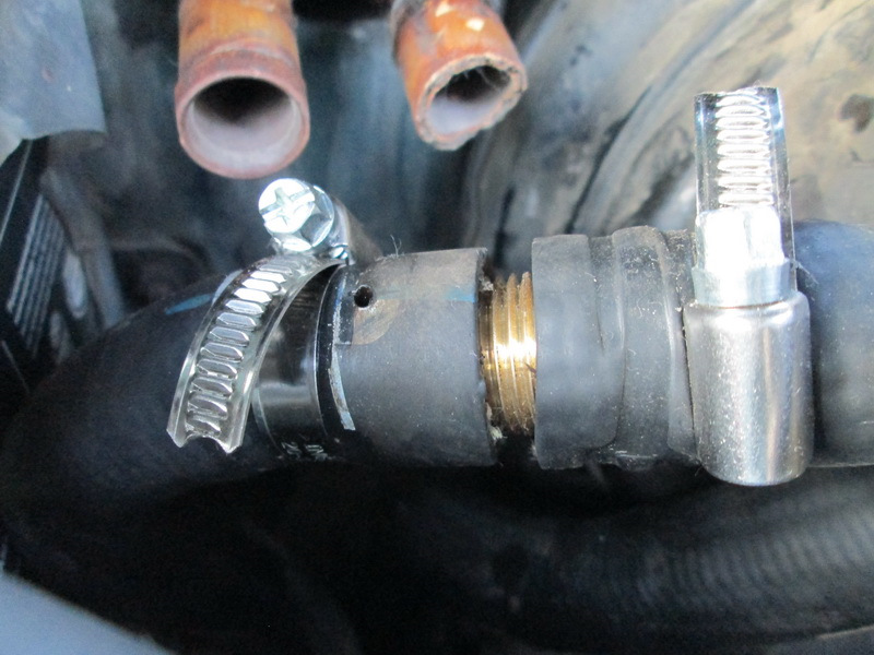

Наживляем отводящий шланг, он с отверстием. Наживляем так что б отверстие не перекрыть. Нужно для того что б воздух удалить из системы при заливке антифриза.
Заливаем в расширительный бачек антифриз, по ходу жмыхаем верхний толстый шланг на основном радиаторе, что б антифриз быстрей залился. Заливаем до тех пор пока из отверстия не потечет. Как потек значит все, воздуха в системе нет.
Заводим машину, секунд на 10, что б на 100% весь воздух вышел. Глушим, натягиваем шланг до конца и утягиваем хомутом. Вот и все. Можно спокойно ездить но только без горячего воздуха из печки :-) Мера конечно временная но необходимая.

Зря ты использовал нипель, резьба порежет шланг внутри. Вполне возможно что придётся обрезать шланг. Опять же это для собственного спокойствия. Сергей прав, посмотри под ковром.

Там под ковром писец. Уверен что хочешь затянуть?
Заглянем :-)
А я думал что все в дренаж кондея ушло…
VINNI877
Сегодня разобрал и радиатор поменял.
Все сухо. На ресталинге печка в ноги не течет. все спокойно выливается в дренаж кондиционера. Корпус печки соединен не вертикально, где по шву соединения в ноги вытекает а горизонтально, там все сразу в дренаж кондея. Повезло, не надо салон сушить. :-)
