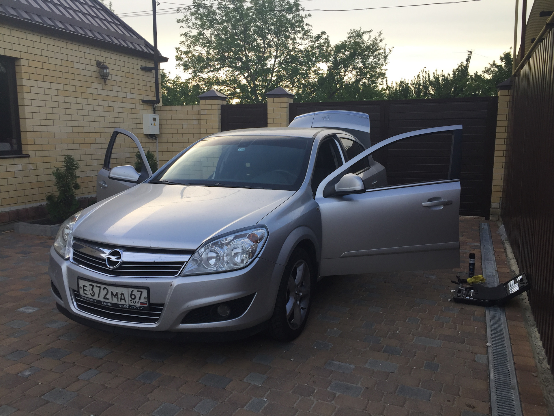

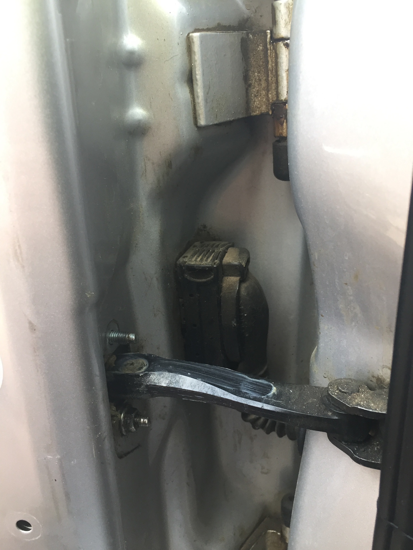

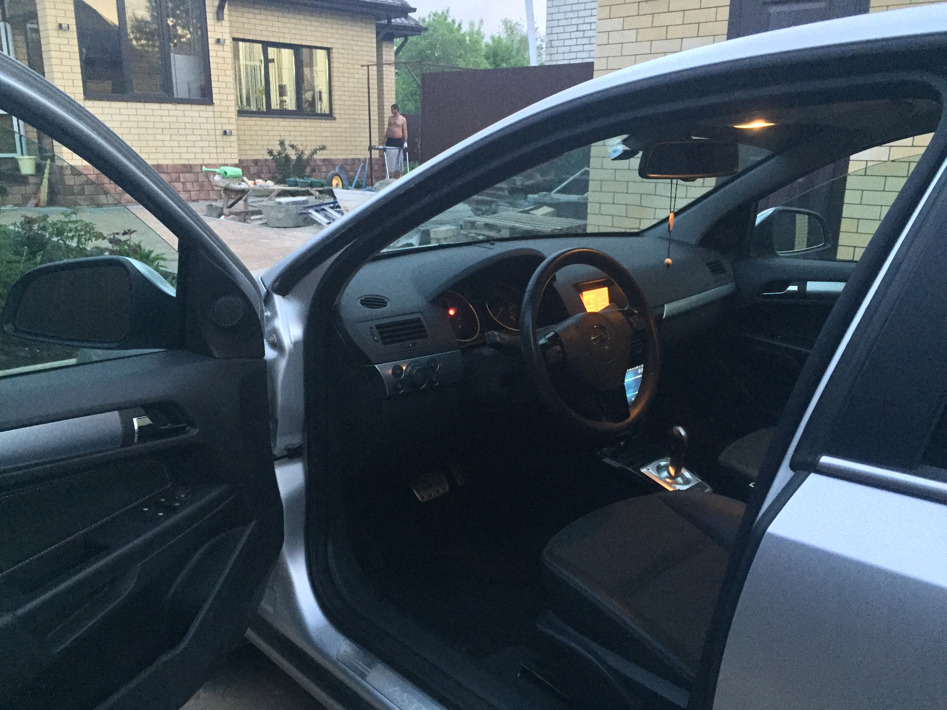

Всем привет! Сегодня речь пойдет об ограничителе левой передней двери. После покупки авто меня вообще ничего не беспокоило в дверях — они отлично открывались и закрывались! Но благодаря сайту Драйв2 — начитавшись различных записей начинаешь параноить, думаю это знакомо многим на этом сайте! Я тут не исключение — начитавшись ужасных записей, про то как стираются колпачки ограничителей, начинают царапать направляющую и иногда даже клинить дверь — начал прислушиваться к каждому открытию и закрытию двери… (Отец говорит, что нужно заканчивать с этим сайтом) В "запас" заказал у VoLkov-ozz комплект колпачков на две двери и как только этот "запас" оказался у меня, водительская дверь издала посторонний щелчок! Было это в феврале… Обратил внимание, что щелчки были только, когда машина стоит "раком", а не на ровной поверхности — подумал, что это звоночек, как раз в отпуске этим и нужно заняться!

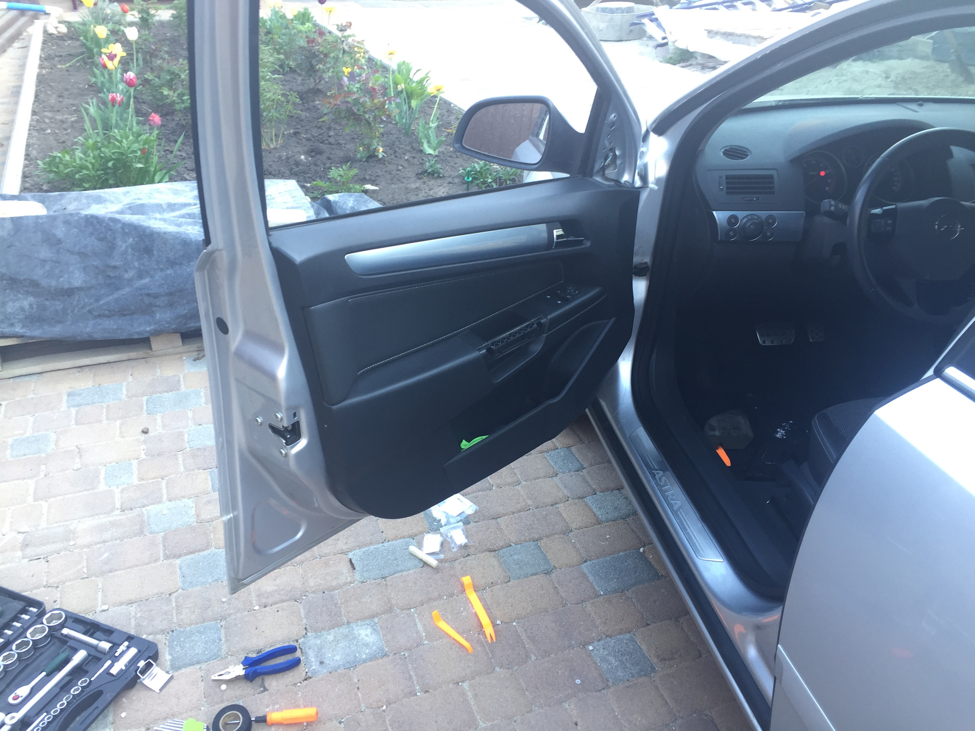

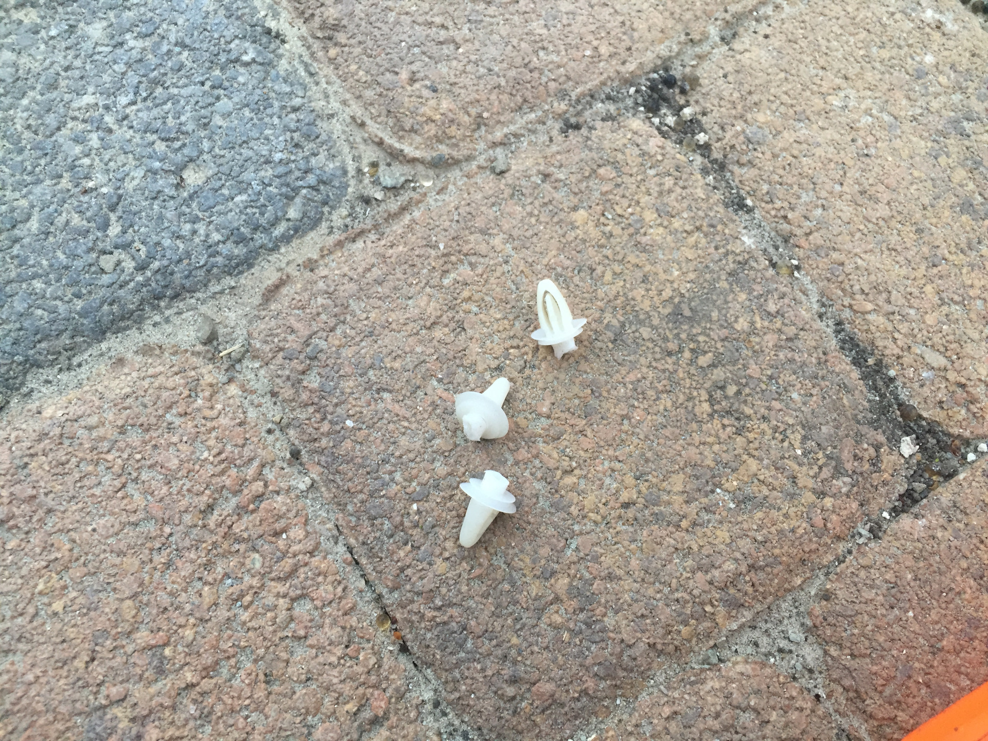

Подготовился заранее — купил комплект колпачков на две двери, набор клипсодеров от китайцев, 6шт клипс 90560163 в треугольники пищалок, так как при демонтаже большинство их ломают, ну и жменю клипс на карту дверей — решил взять оригинал и Hans Pries — разницы нет вообще ни какой.

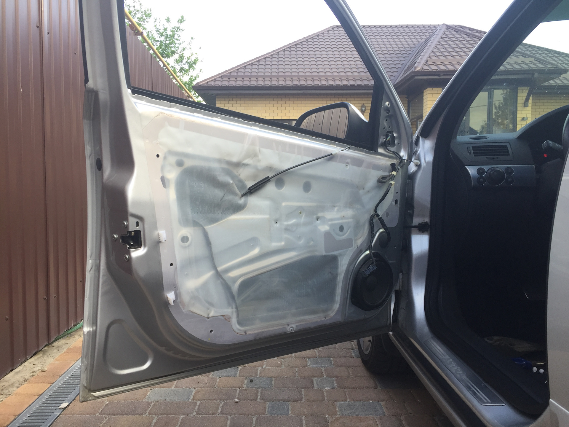

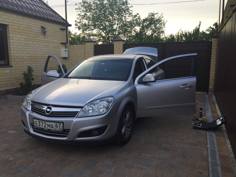

Принялся за разбор, начиналось все гладко
Сломал как и большинство клипсы треугольника пищалок

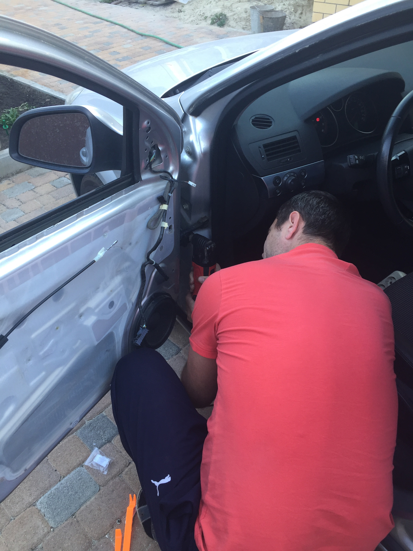

А далее самое интересное! Такого не встречал ни у кого в записях!)

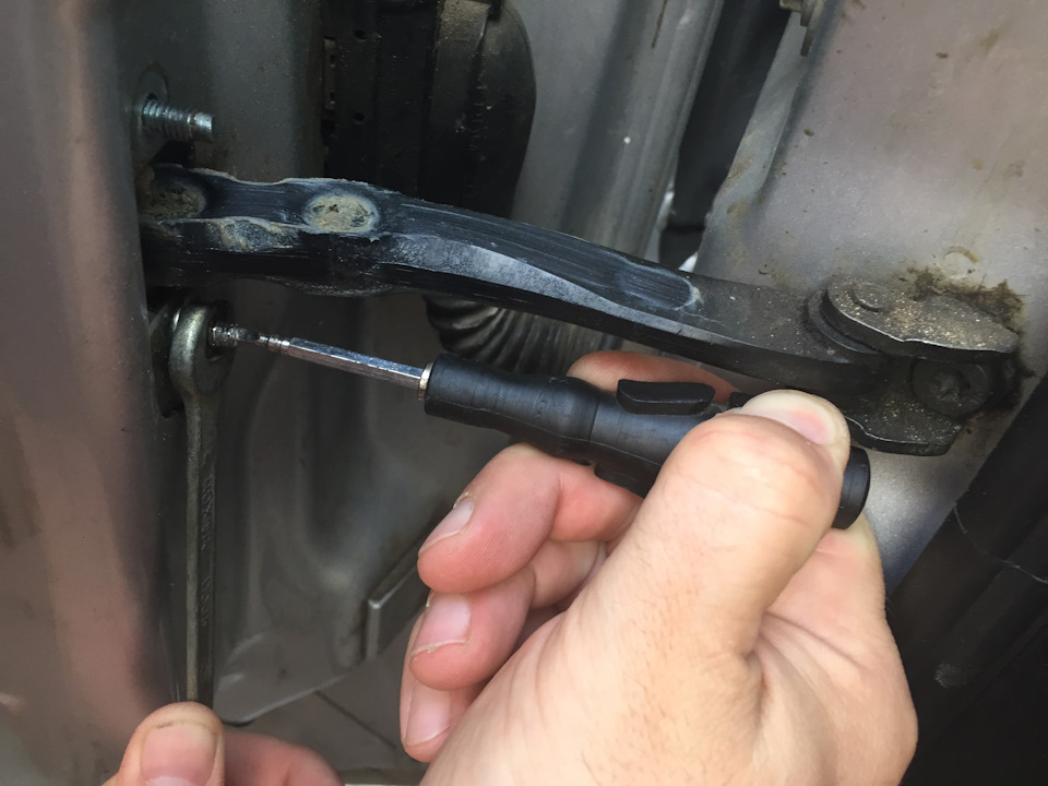

Верхняя гайка открутилась без проблем, а вот нижняя крутилась вместе со шпилькой! Пробовал удерживать пассатижами шпильку и крутить — помогает до определенного момента, когда гайка не начинает упираться в пассатижи…
Тут пришел отец на помощь с вибрационной машинкой, хотел сделать пропил в шпильке, но тоже ничего не вышло, машинка соскальзывала. Болгаркой тоже туда не подлезешь
В связи с этим была куплена вот такая замечательная вещь!
По простому дремель или гравёр. В комплекте 100 насадок и гибкий вал, которым можно подлезть практически куда угодно.

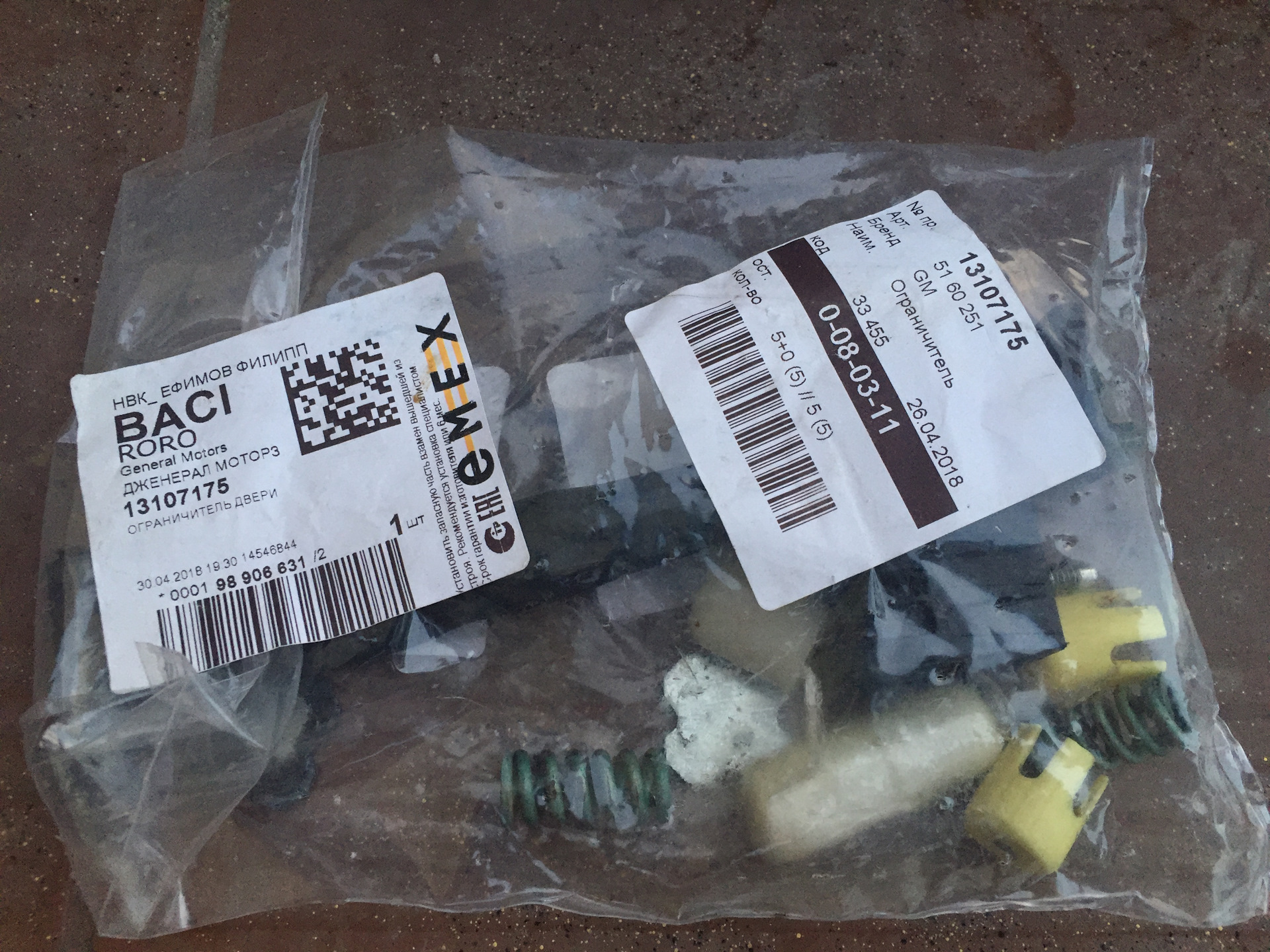

Так как мой ограничитель уже с косяком — был заказан новый оригинальный
Как новый ограничитель пришел, начал повторную процедуру по демонтажу карты
Далее, отец, дремелем сделал пропил в шпильке
Вот таким образом ее откручивал

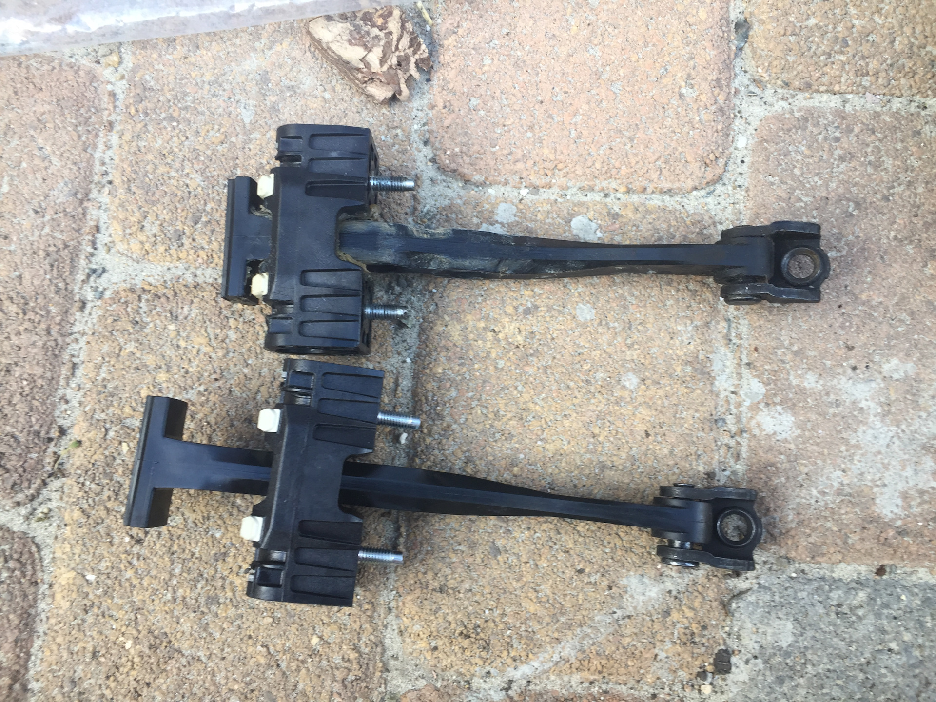

Старый и новый
По установке все очень просто. Теперь я знаю как должен работать новый ограничитель — работает он беззвучно и очень очень туго. Пассажирская дверь не щелкает, но слышно как колпачки ходят по направляющей — в новье такого нет)

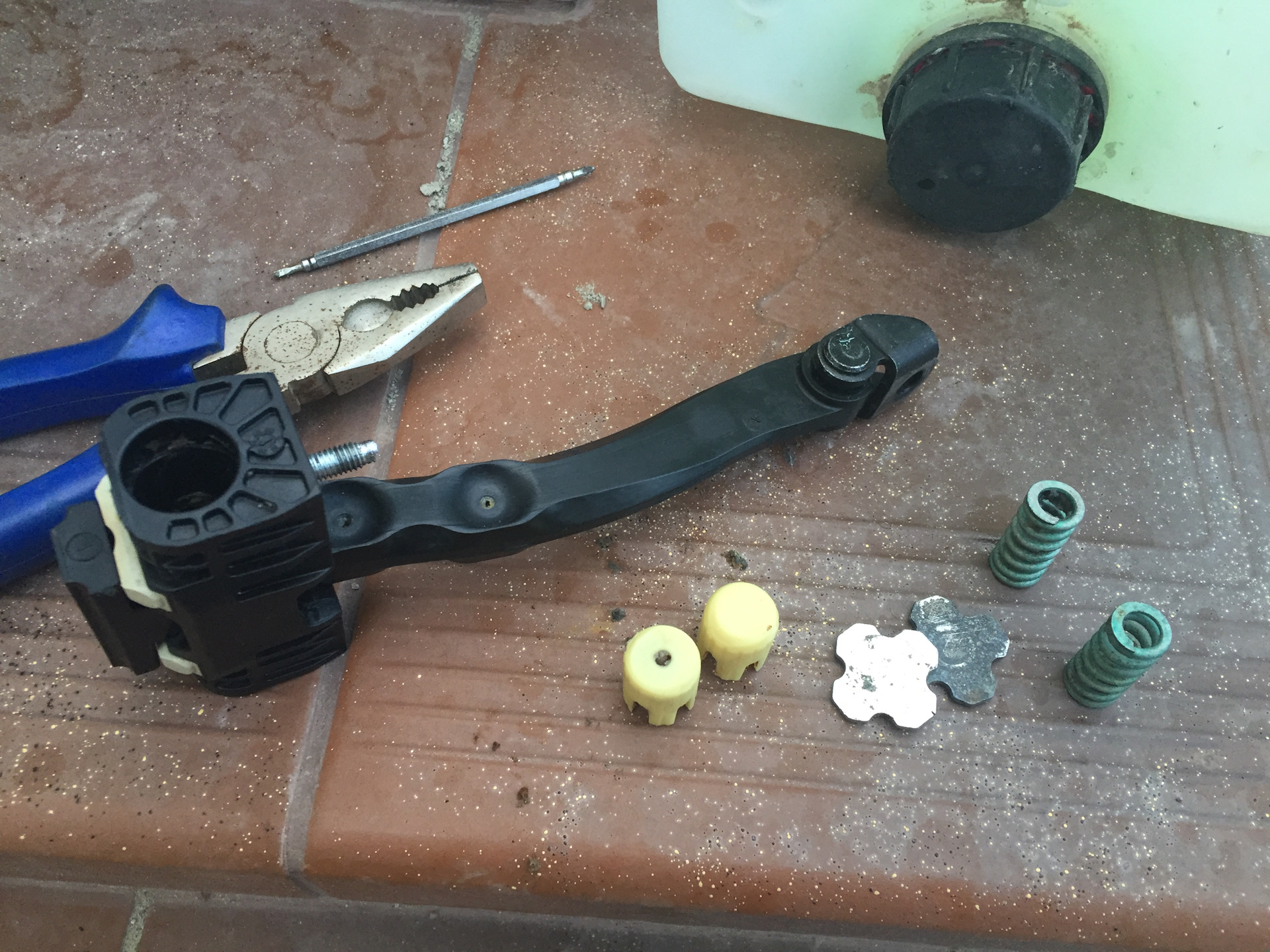

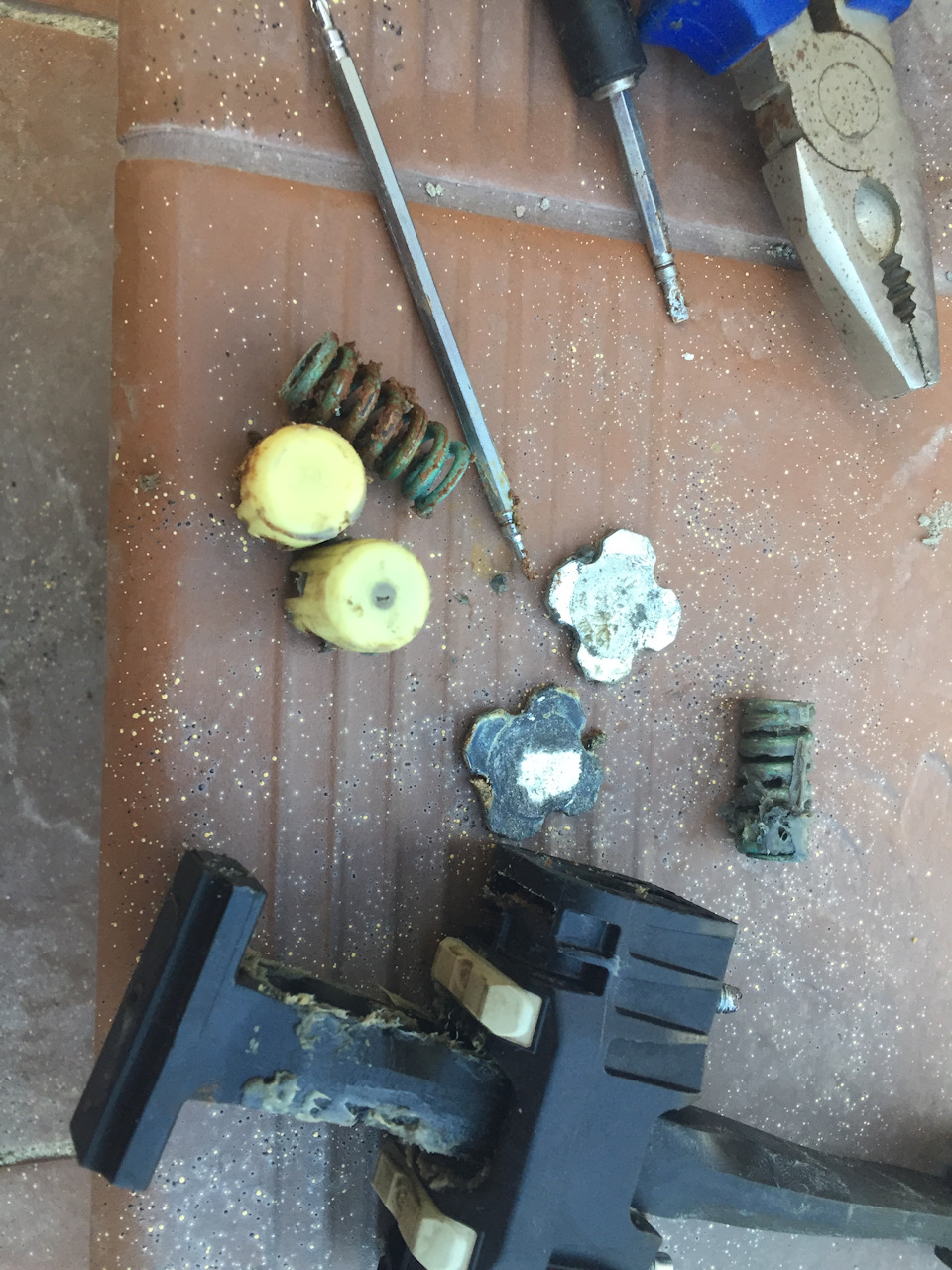

Старый ограничитель решил разобрать и посмотреть, в каком же все таки он состоянии
Как оказалось ходил бы он еще очень долго) Запаса толщины стенок колпачков еще хватило бы не на один десяток тысяч км

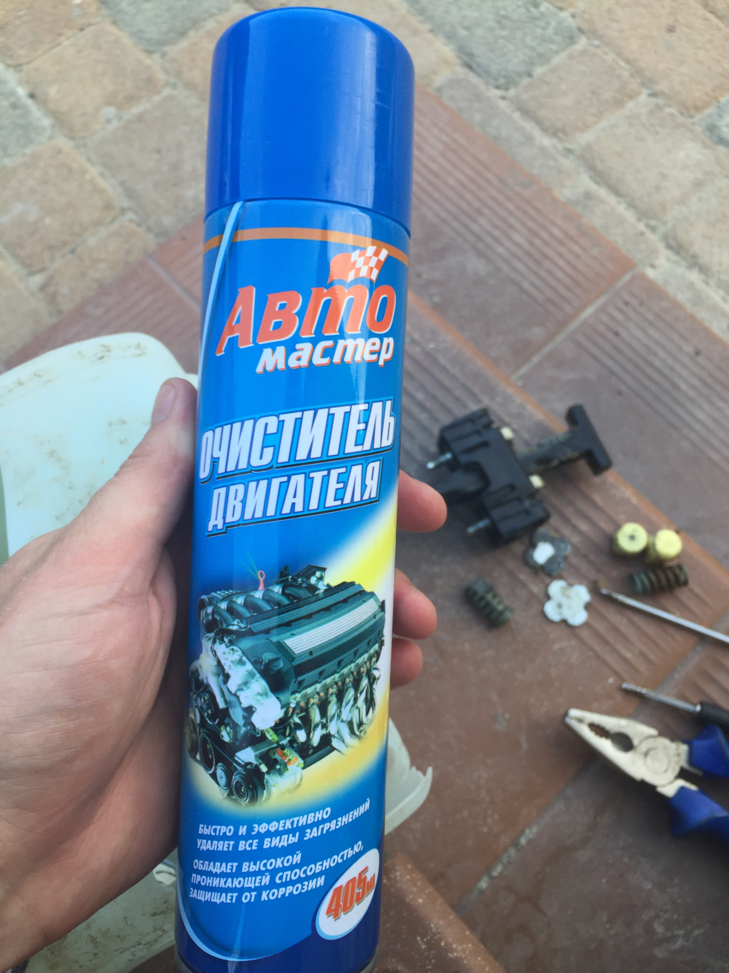

Ну раз разобрал решил все вычистить
Для чистки использовал вот такое средство — по запаху обычная солярка. Покупал его вообще для других целей, но об этом позже)
Потренировался вставить обратно колпачки — в две руки не получилось, с помощью отца все сделалось в 5 сек. Хотел залезть и в пассажирский ограничитель, но судя по состоянию водительского — пока не стоит. Ну и закончились у меня клипсы для треугольников пищалок.
У меня руки чесались и я тоже поставил ремонтные колпачки из капроллона, покупал у того же продавца. Двери закрываются с жуткими звуками и очень плохо фиксируются. Мои родные колпачки были еще в нормальном состоянии, скорее всего поставлю их обратно.
Я в итоге попробовал все таки поставить эти колпачки на пассажирскую переднюю дверь. Грохот такой был в гараж, что наверное и чайки с воронами глохли:) Поставил один родной колпачок и второй с водительской двери. Было это уже 2 года назад, ходит до сих пор. Так же и второй б/у колпачок с водительской двери поставил на заднюю, тоже работает все прекрасно. Так что купив один оригинальный ограничитель, можно отремонтировать ещё пару)

Тоже как вариант! Кстати я забыл сфоткать — на старом ограничителе расширение шпильки, которое утоплено в пластик просто круглое, а на новом ромашкой. Видимо в дальнейшем ГМовцы немного продумали…
