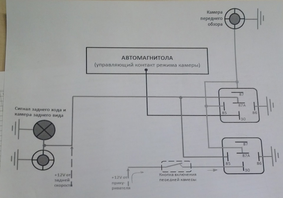

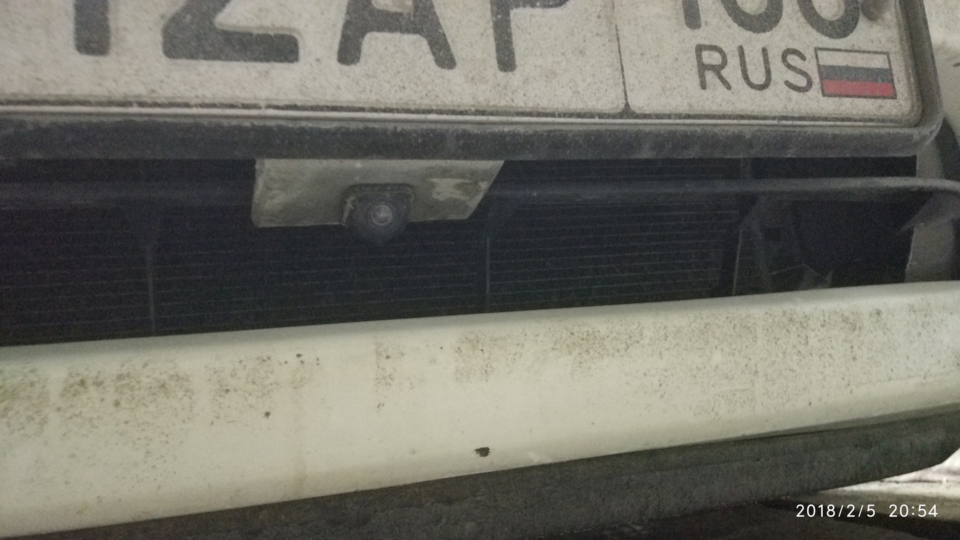

Камеры устанавливал спереди и сзади зацепив их на один вход на магнитоле для задней камеры через два пятиконтактных реле. За схему спасибо вот этому человеку FROL0ff который выложил ее у себя в Б/Ж.

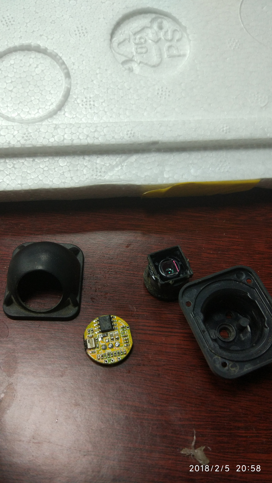

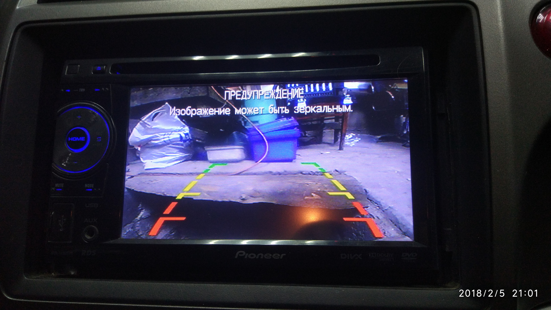

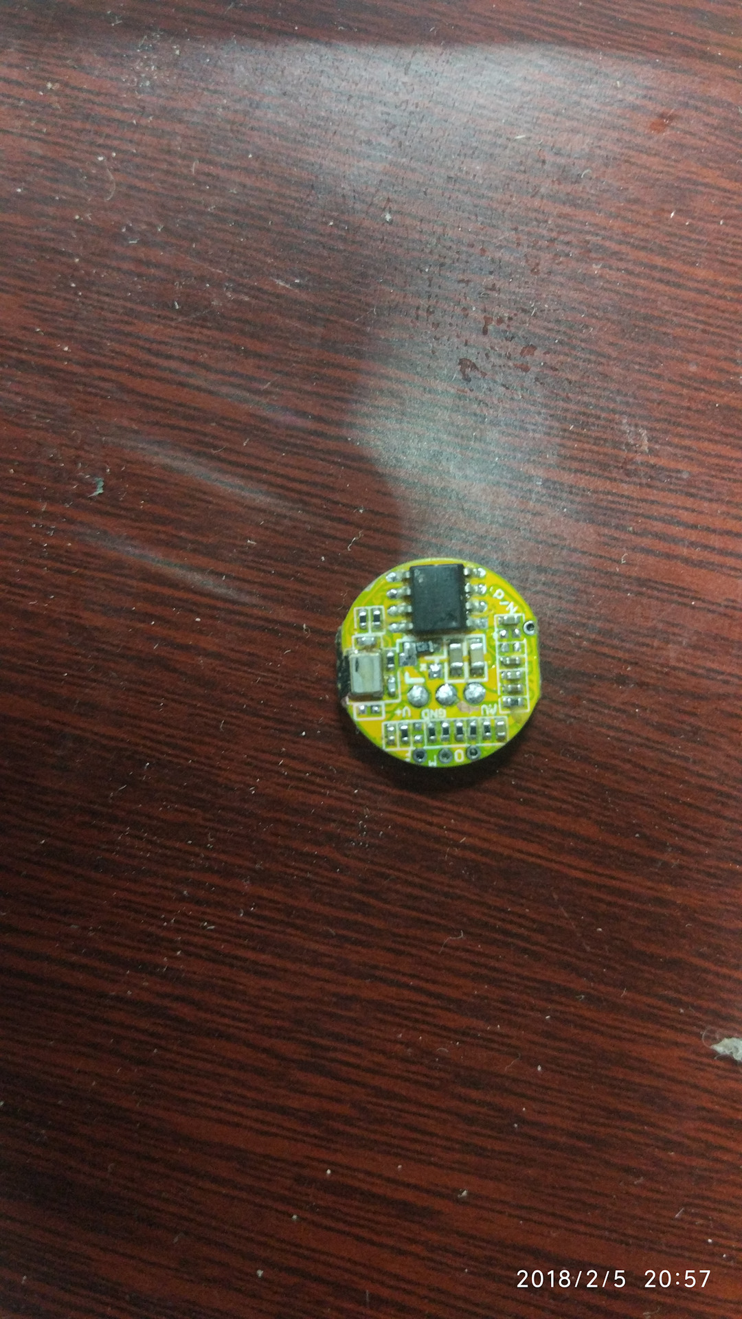

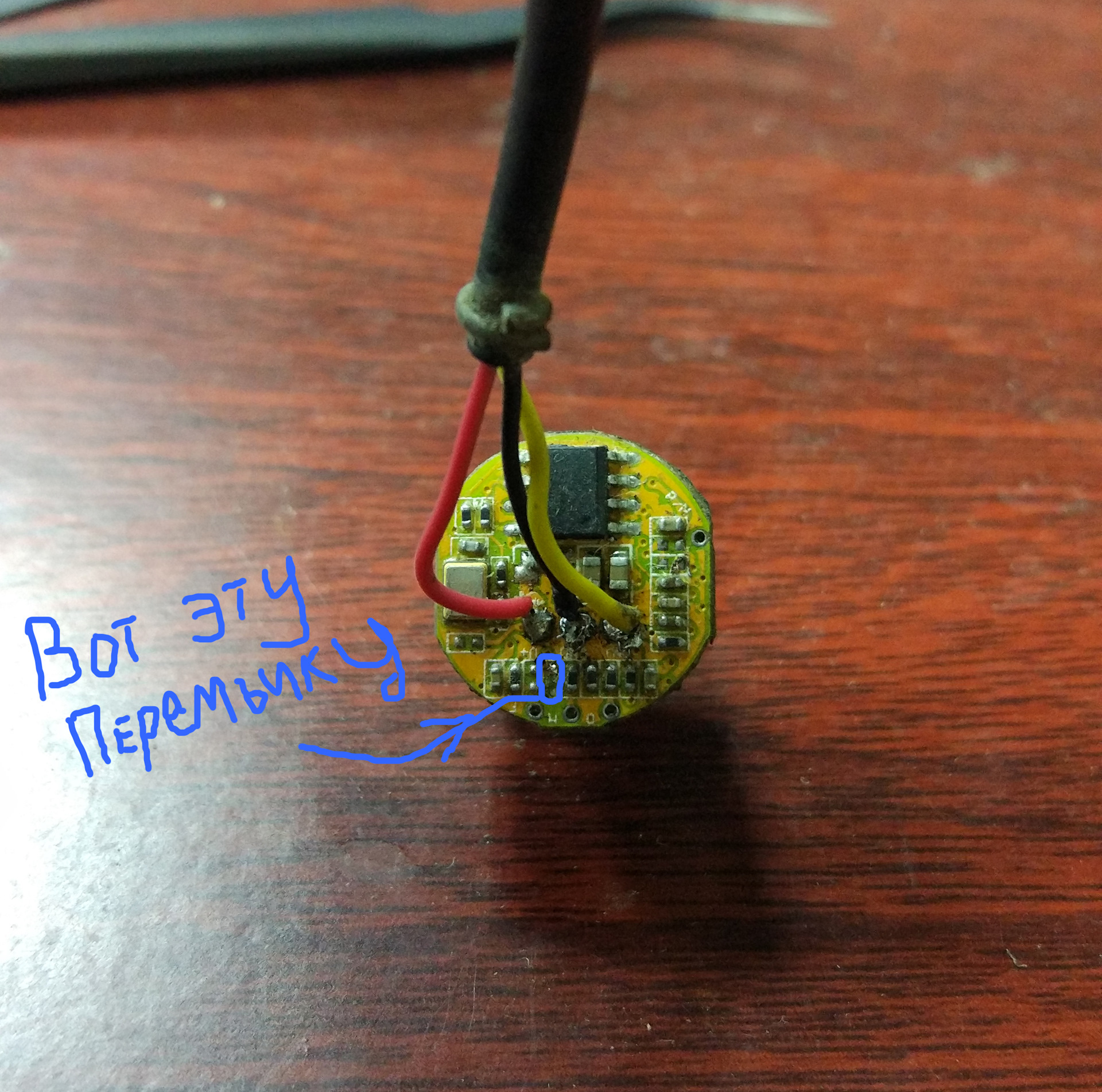

С алиэкспресс были заказаны две камеры заднего вида. Но есть одно но! Большинство камер заднего вида зеркалят изображение, а так как мы одну собираемся ставить впереди то надо было это исправлять для чего была выполнена полная разборка самой камеры и выпаивание одной перемычки на плате камеры, как раз отвечающей за зеркальность изображения на магнитоле.
С разборкой конечно приходится повозится, но за то после собираешь и все еще в добавок садишь на герметик чтоб потом камера не отпотевала и в нее не попадала вода и пыль. На личном опыте проходил это, предыдущей задней камере пришел кердык именно так, теперь их всегда разбираю и все собираю по своему ;)

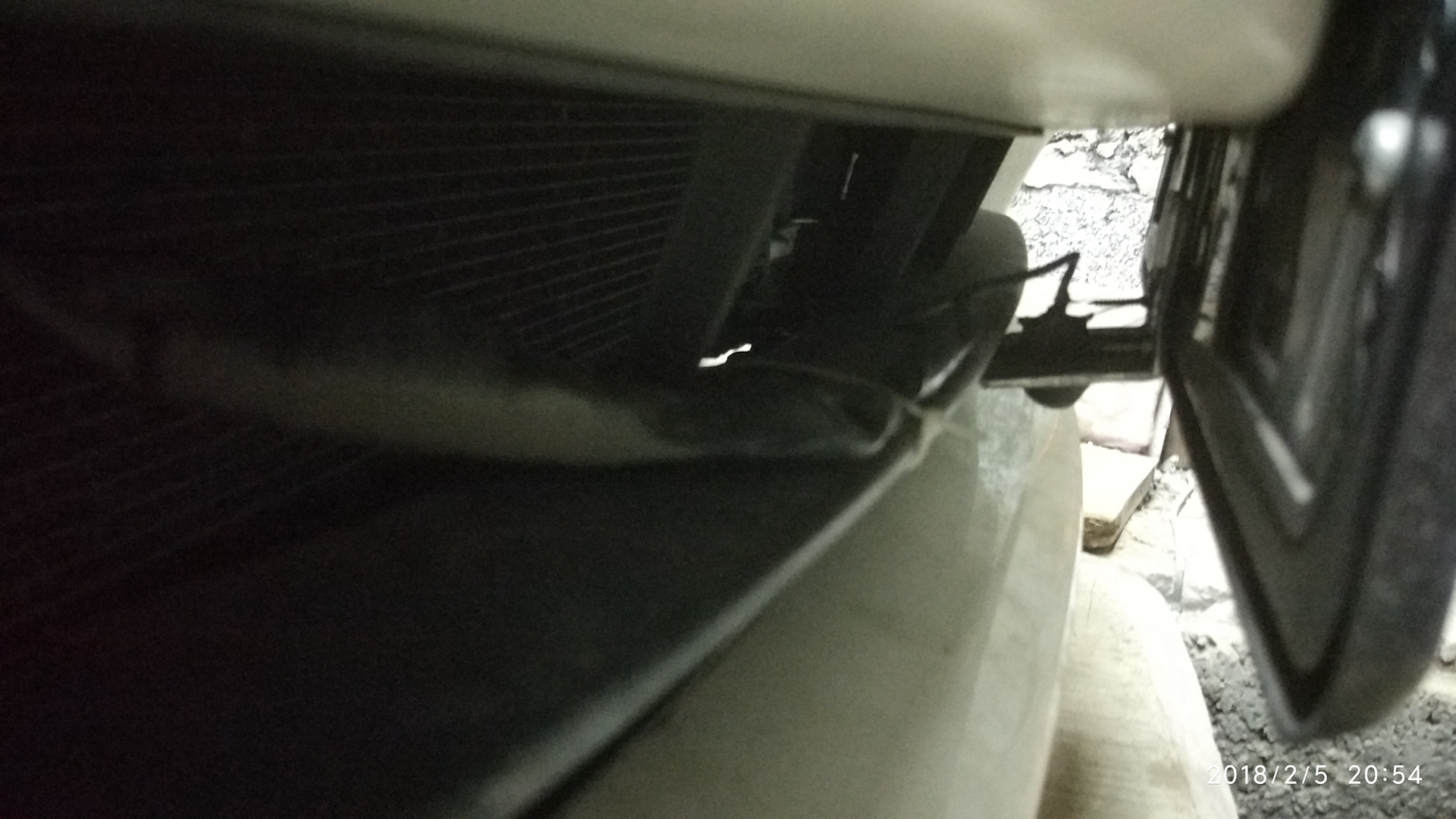

Переднюю камеру установил закрепив ее к рамке номерного знака с помощью самодельного кронштейна из толстого листа алюминия. Заднюю запихал в штатное место вместо старой сгоревшей…
Принцип работы камер на ГУ:
На pioneer есть фунция постоянного включения камеры заднего вида. А так как у нас обе камеры подключены на один вход. То мы реолизовали принцип работы такой
— что передняя камера может работать постоянно или спомощью меню ее включаем и отключаем вручную. При постоянном режиме камера отключается нанекоторое
время при нажатии на экран. Задняя камера включается автоматом при включении задней передачи не зависимо от того включена или выключена передняя камера. При таком подключении вход av у нас остается свободным и музыка не выключается… Очень удобно.

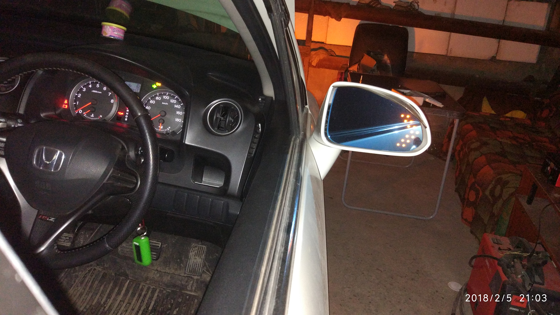

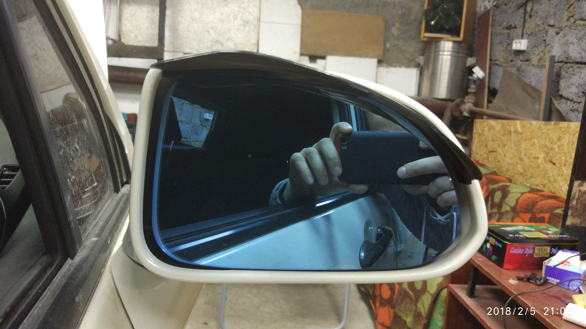

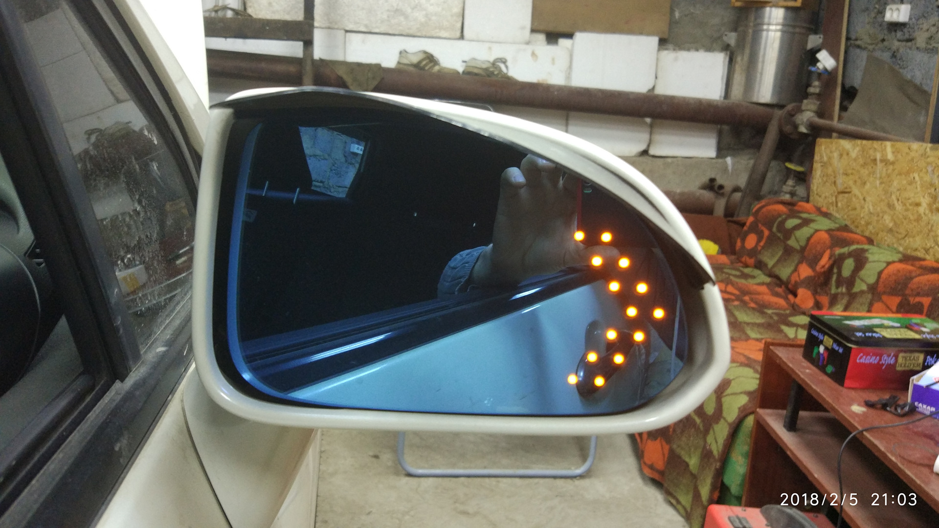

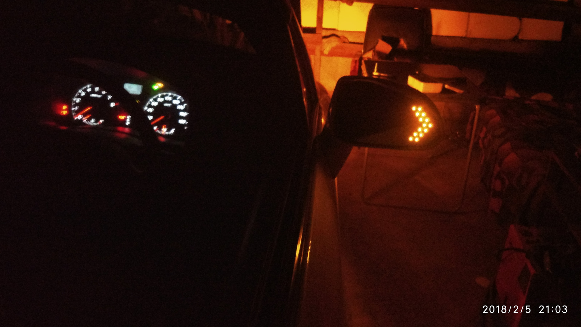

Теперь о полотнах зеркал. самым сложным было протянуть провода — от зеркала до солона. Подогрев зеркал подключил на кнопку включения обогрева заднего стекла, повторители поворотников подключал на приборку.

Удобно когда у тебя две камеры. Задняя понятно для чего, а вот некоторым людям объясняю для чего мне передняя — для парковки перед бордюрами в ограниченных пространствах, чтоб жопа машины не мешала другим разъезжаться на тех же самых парковках во дворах. У стрима морда низкая, хоть я габариты машины чувствую уже давно, но удобнее, увереннее и быстрее припарковаться мордой к бардюру, не повредив бампер, если у тебя есть камера. Зеркала ставил как для красоты, так и для использования подогрева, например при въезде на подземную паркову торгового центра оно тут же запотевает — так вот как раз там он очень помогает…

Привет) всё по красоте сделал, без камеры передний бампер долго не продержится)) а я сделал на один вход в ГУ, с одним реле и кнопочка слева от прикуривателя)
А с одним есть схема? И получится ли так же реолизовать переключение камер?
Хорошо сделано! а где зеркала покупал?
Купил у MaksTravin с его убитого стрима
круто! а куда кнопку включения передней камеры поставил?)
спрятал внизу врезав под прикуриватель, ею не пользуюсь так как можно отрубить с магнитолы
