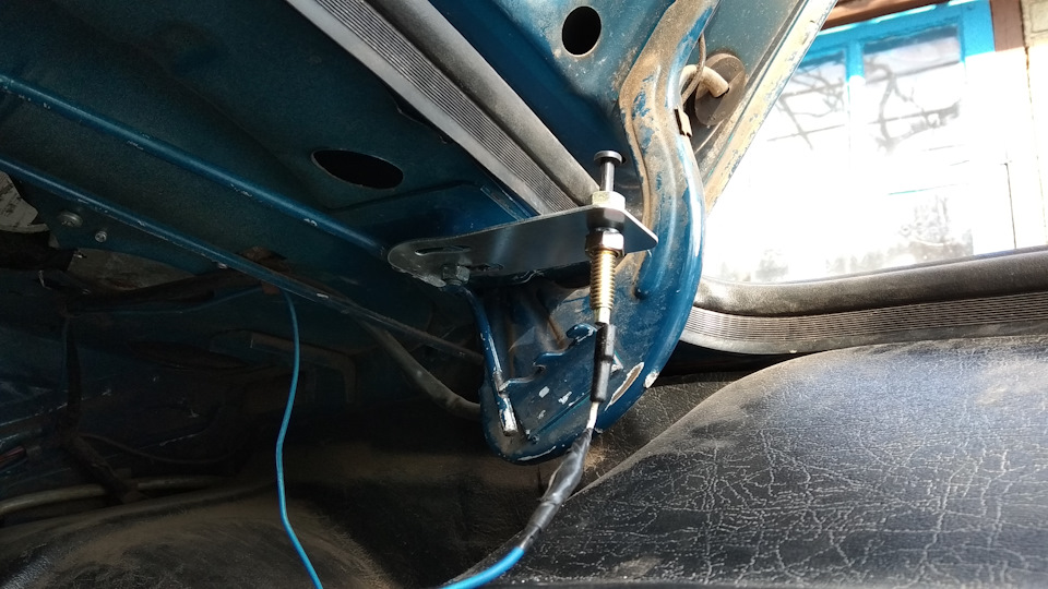

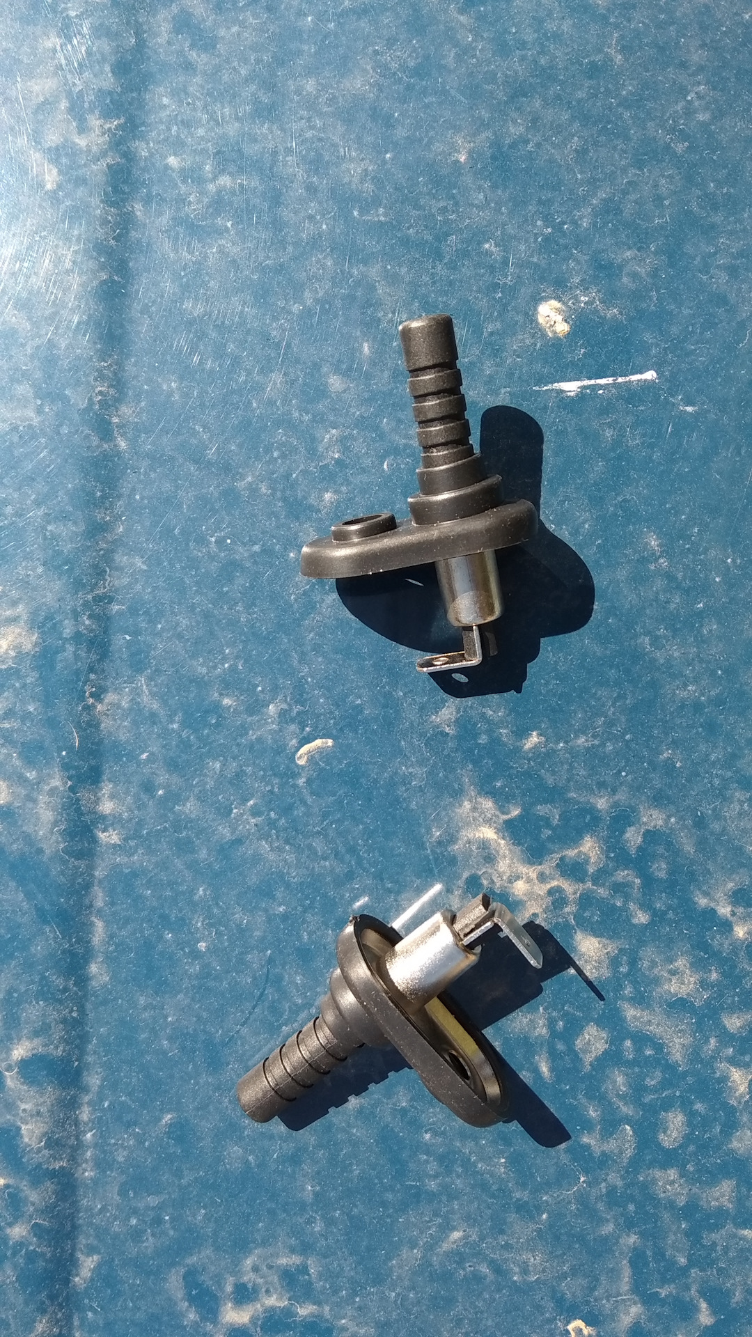

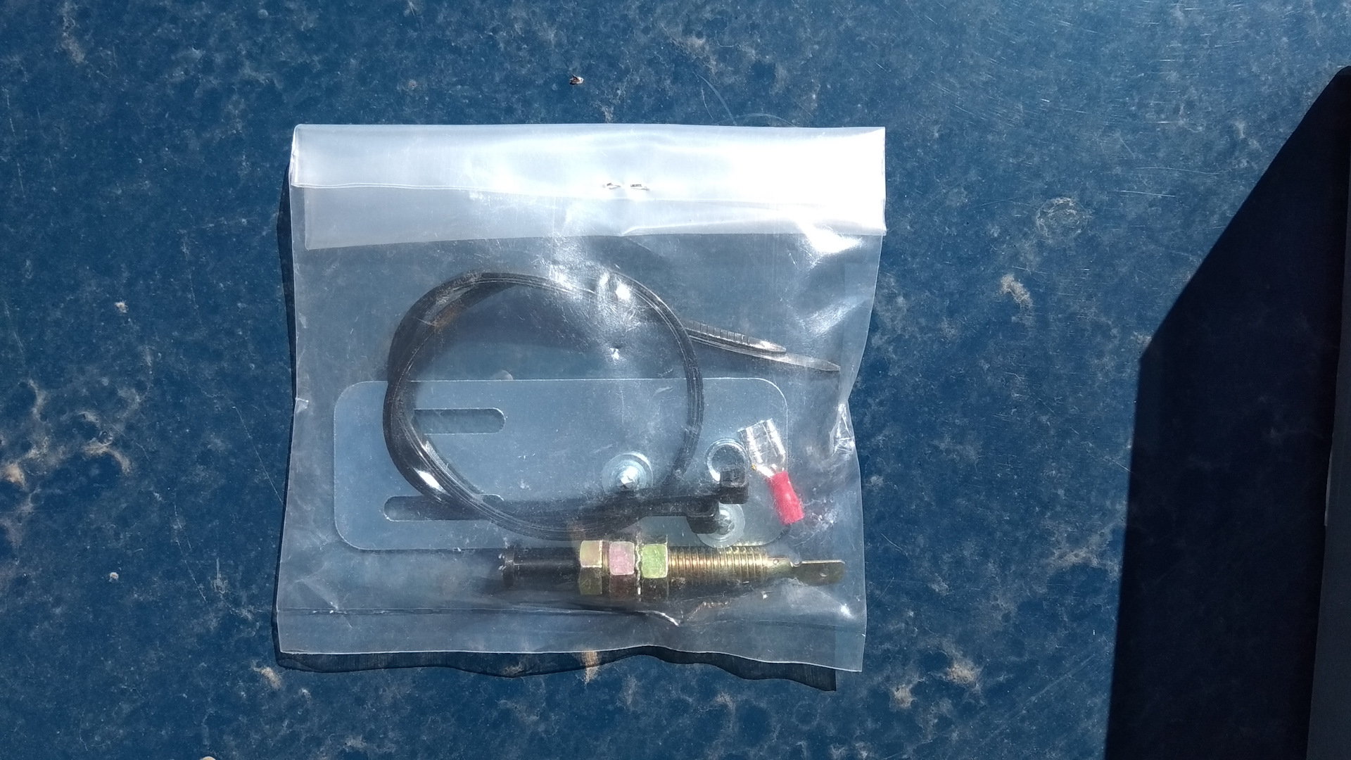

Я докупил еще два концевика, г-образное крепление, еще одно реле и резинки для врезки в двери.

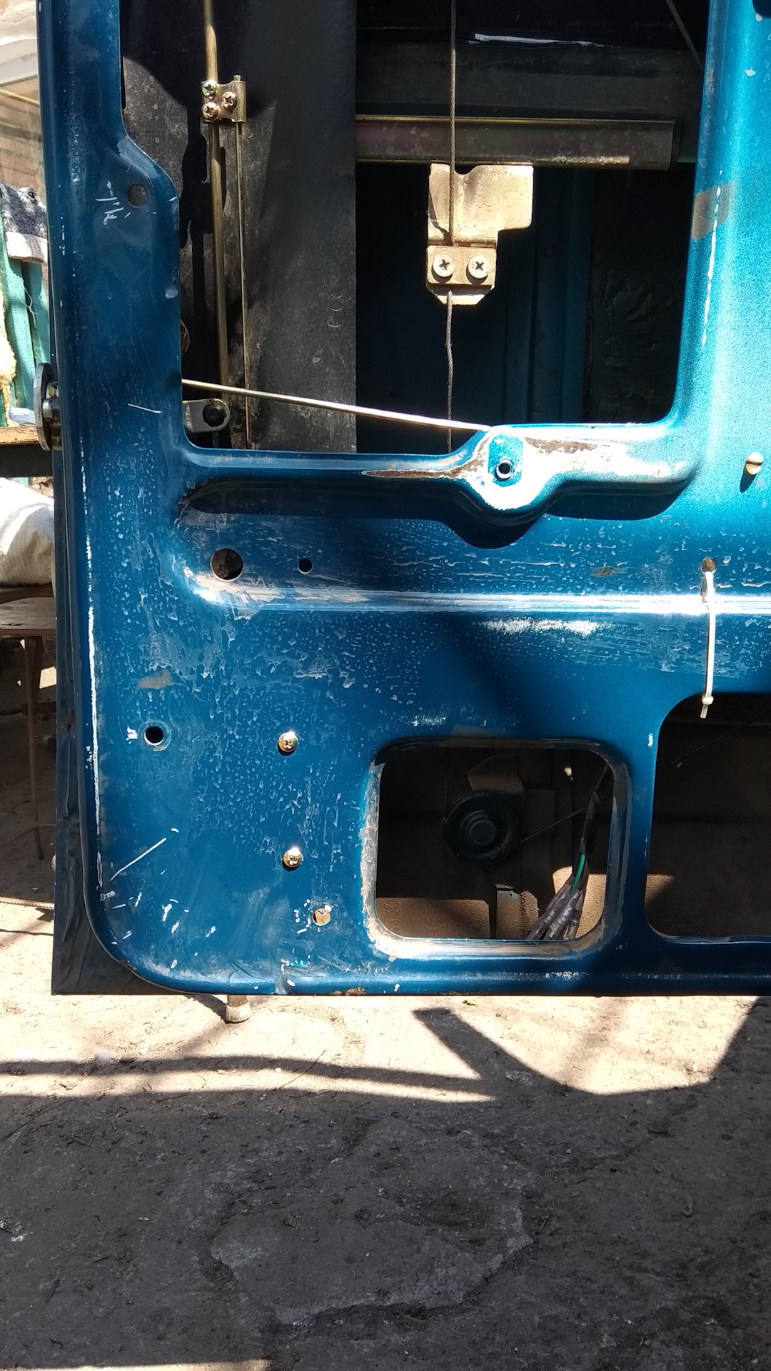

Когда сверлишь стойку под резинку на проводку для задней двери нужно смотреть чтоб не попасть на болты крепления ракушки передней двери
С передней дверью все просто, как будто он там и был.
Из задней, немного повозится нужно, убрать 2 пружинки, из фиксатора и самого дверного замка. Пластины из комплекта короткие, но у меня остались старые после демонтажа сигнализации из девятки.

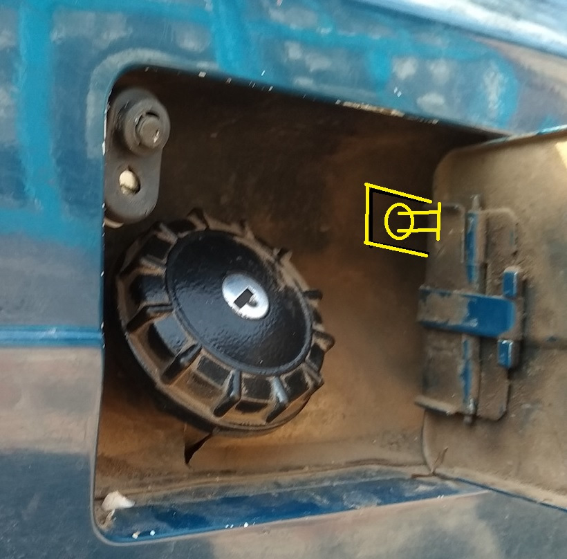

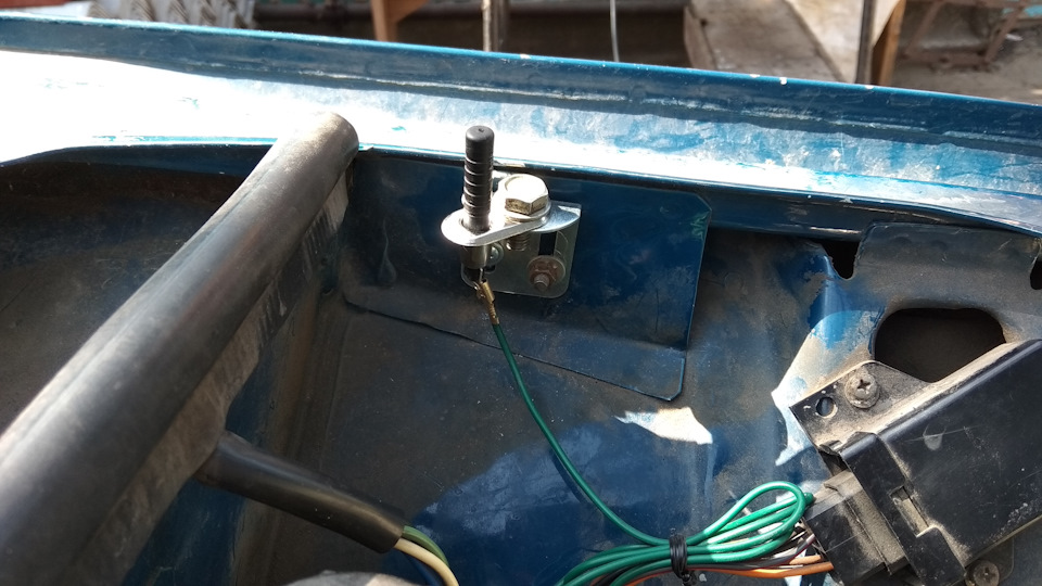

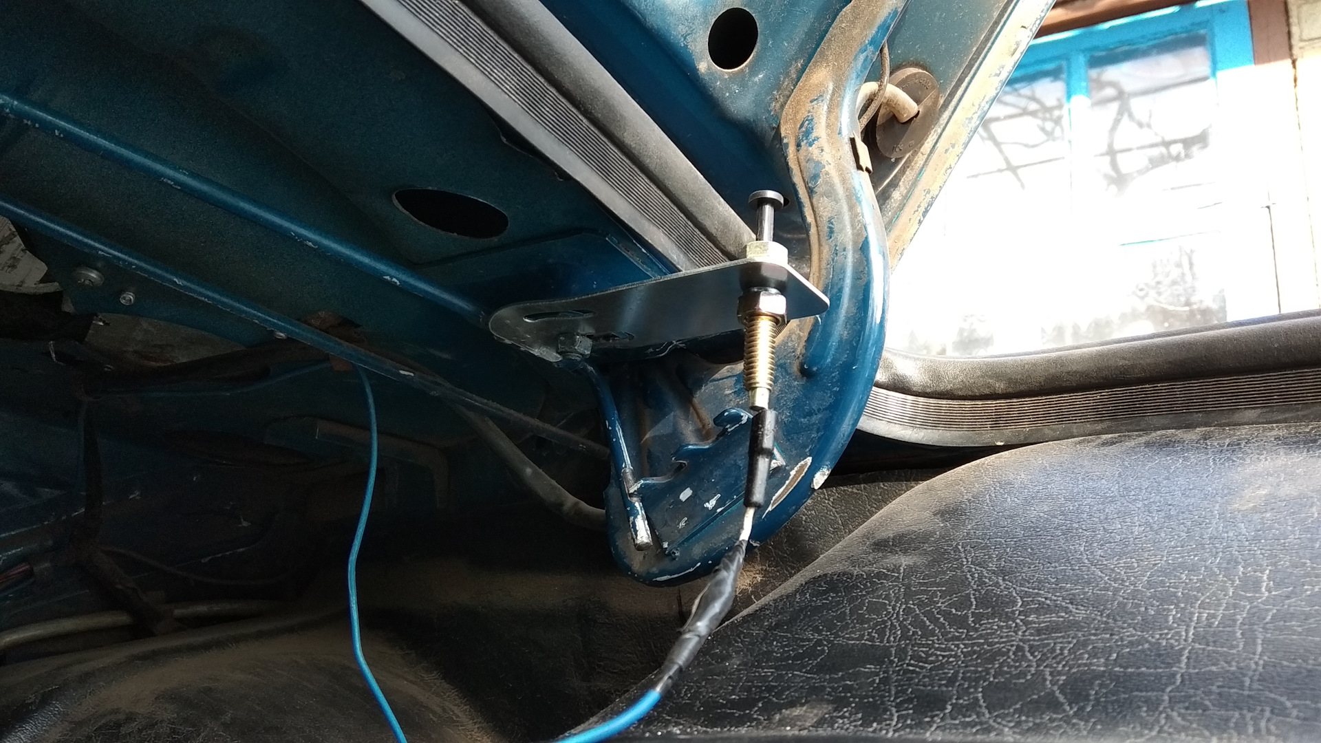

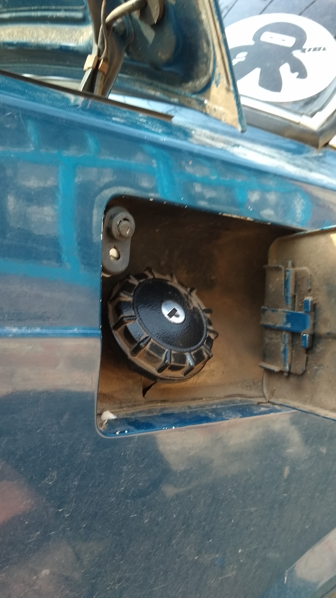

Далее врезаемся в проводку автомобиля, я все делал на фишках что б потом если что можно было вернуть все как было. Подключаем сирену и концевики, концевики ставил так чтоб не делать новых отверстий в кузове. Добавил еще один концевик на лючек бензобака.

все супер, только концевик лючка надо крепить по другому
А почему именно в этом месте?
1 — больше силы прижимной пружины, короче рычаг,
2 — так неделают а значит неожидают
спасибо попробую

молодца, правильно что концевик на бак поставил сразу)
