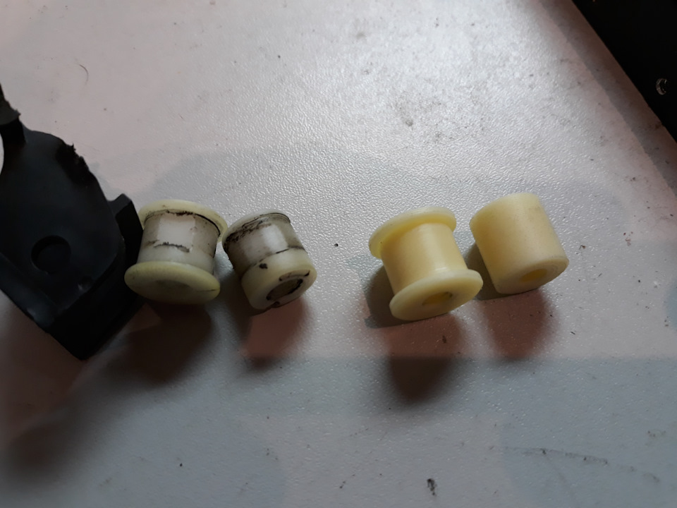

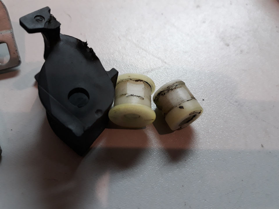

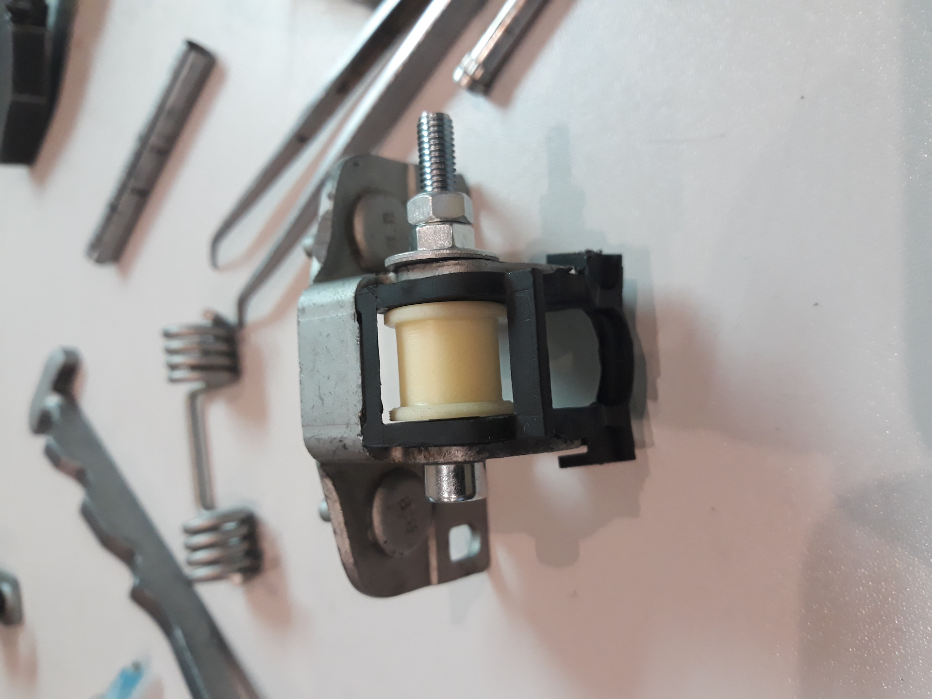

Тема довольно боянистая… При покупке машины было раздражающее клацанье водительской двери. Я как и все перевернул ограничитель и щелчки пропали. Спустя год появился ПИСК. Решил перебрать ограничитель, купил пластиковые ролики. И как назло писк пропал. Ну думаю, пусть пока всё стоит на своём месте и работает. Прошло вот уже два с половиной года и писк опять вернулся. Снял ограничитель, осмотрел, что имеем: оба ролика стоят на месте и не крутятся, имеется проточка. Попробовал смазать поверхность литолом, писк пропал, но вернулись ЩЕЛЧКИ. Короче кухня полная, нужно менять ролики.

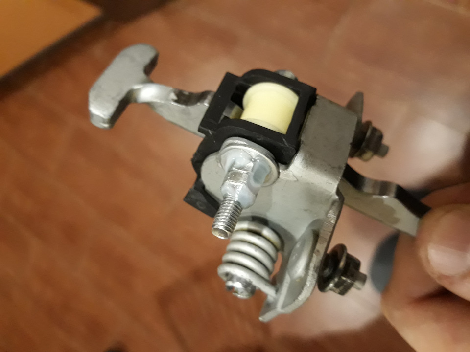

Чтоб снять ограничитель нужно сначала снять дверную карту, выкрутить и убрать динамик, открутить 2 гайки и 1 болт на самом ограничителе и через отверстие под динамик вынуть.

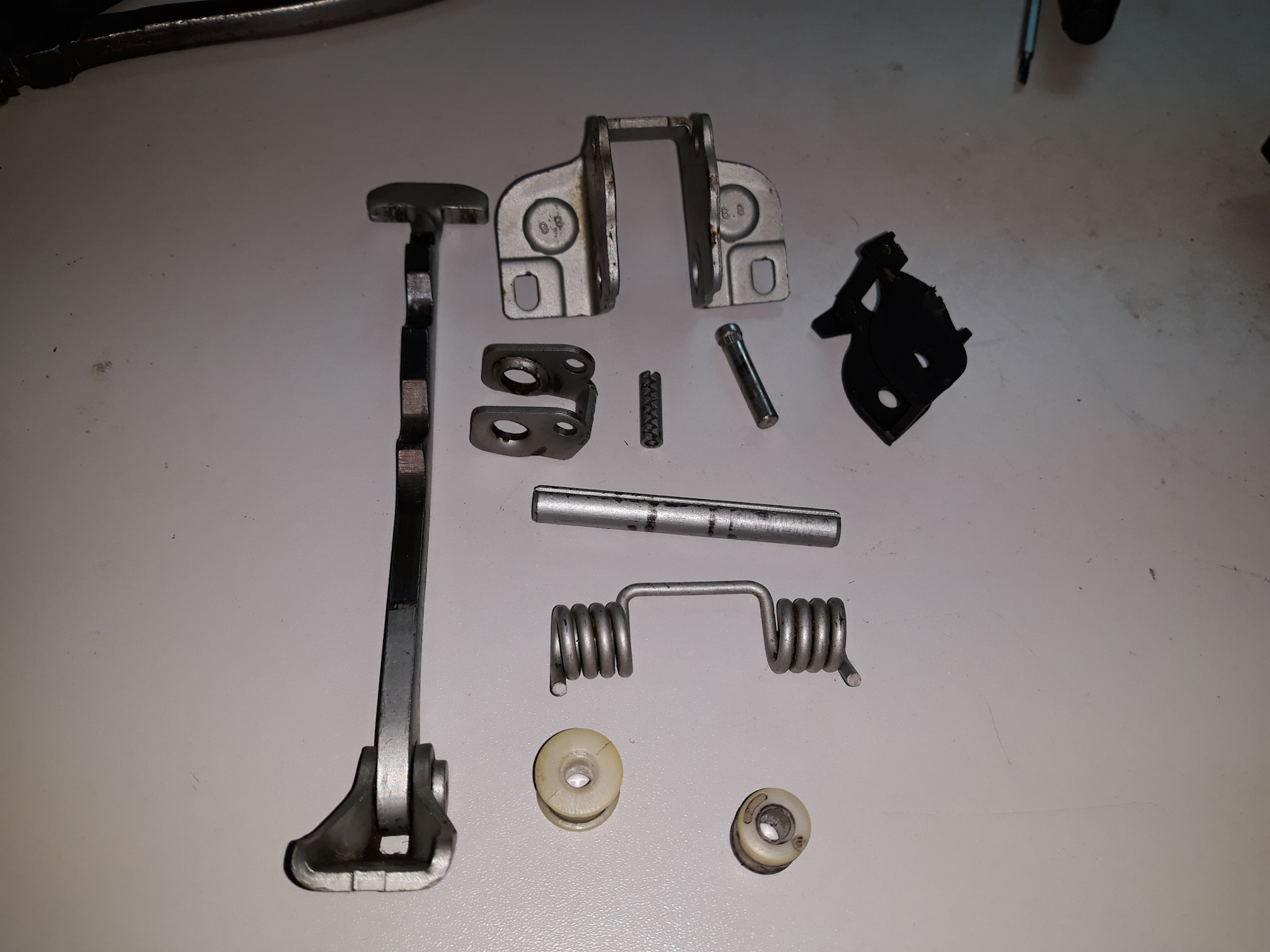

Разбирать и собирать сам ограничитель не сложно, в идеале конечно иметь тиски. Сначала выбивается штырь (1) из-под пружины,

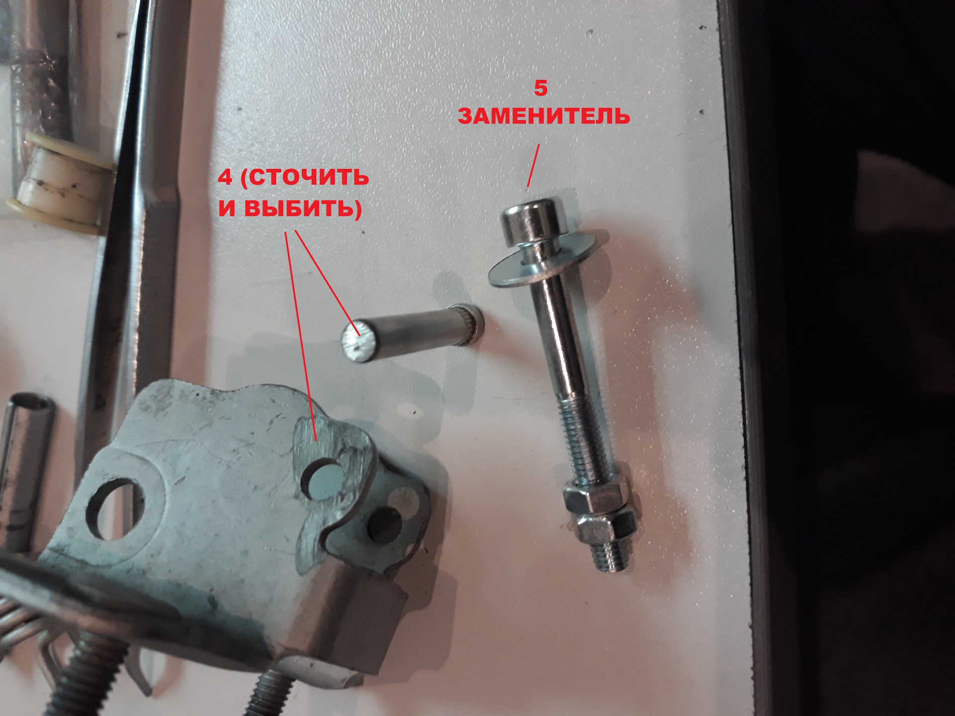

потом вынимается небольшая железка с роликом (2), там тоже выталкивается штырёк, и остаётся ещё один ролик (3), которых хорошо заклёпан. Нужно наждаком сточить с одной стороны шляпку штырька (4) и выбить.
При обратной сборке можно попробовать заклепать обратно, а лучше купить подходящий болт и гайки (5).
Смазывать внешнюю поверхность роликов нельзя, т.к. они опять могут проскальзывать и появится проточка. Только если чуть внутреннюю ось. Гайки чтоб не раскрутились заклеил двухкомпонентным акрилатным клеем 302.
Установка обратно, ничего не пищит и не клацает. До кучи помыл отдельно с шампунькой дверную карту.

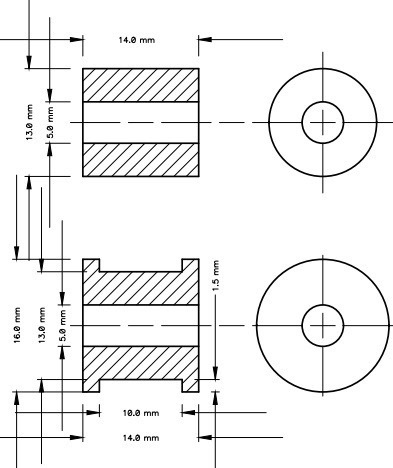

Прекрасный чертеж, если Вы не против, воспользуемся им для нашего производства!
Я не против, это не мой чертёж, только есть нюансы, ахах)
Какие?

а болт какого диаметра? и высота? ну что бы сразу купить, а не с разобранным ограничителем бегать))) Инструкция отличная!
Лучше взять ролик, ограничитель и на месте подбирать
Блин, ну ладно)

А размеры есть роликов?
