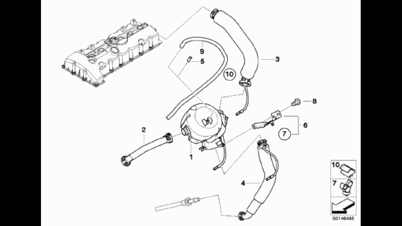

Вентиляция картера двигателя N54B30
Вентиляция картера двигателя регулируется давлением. В зависимости от разряжения во впускном коллекторе и давления наддува воздух отводится либо во впускной канал через 6-трубную распределительную магистраль, либо в трубопровод очищенного воздуха перед турбонагнетателем (цилиндры 4 — 6). Распределительная магистраль встроена в крышку головки блока цилиндров.
1. Подогрев системы вентиляции картера двигателя
2. Трубопровод очищенного воздуха перед турбонагнетателем (цилиндры 4 — 6)
3. Электрорегулятор дроссельной заслонки
4. Глушитель шума всасывания
5. Впускной коллектор
6. Двигатель
7. Трубопровод очищенного воздуха перед турбонагнетателем (цилиндры 1 — 3)
8. Турбонагнетатель
9. Обратный клапан с ограничением давления PCV
(для соединения картера двигателя с впускным каналом), встроен в крышку головки блока цилиндров
10. Обратный клапан трубопровода очищенного воздуха
(для вентиляции картера двигателя)
Жирным выделил то, что нас интересует больше всего!))) Как мы видим из схемы, никаких мифических мембран встроенных в клапанную крышку про которые все говорят нету! .
Для вентиляции картера двигателя имеются 2 клапана.
1-й Обратный клапан с ограничением давления
Обратный клапан с ограничением давления регулирует пропускную способность в зависимости от разряжения во впускном коллекторе и управляет отводом просачивающихся газов во впускной канал.
При определенном давлении наддува обратный клапан закрывается.
2-й Обратный клапан с трубопроводом очищенного воздуха
Два трубопровода очищенного воздуха расположены за глушителем шума всасывания. По одному трубопроводу соединяют воздушный фильтр с турбонагнетателем. По трубопроводу очищенный в фильтре воздух подается к компрессору.
При определенном давлении в трубопроводе под действием разрежения открывается обратный клапан. Просачивающиеся газы отводятся в трубопровод очищенного воздуха, идущий к турбонагнетателю (цилиндры 4 — 6).
Вентиляционный патрубок в месте подсоединения к трубопроводу очищенного воздуха имеет подогрев, который работает по принципу положительного температурного коэффициента (ПТКС). Подогрев управляется через контакт 87.

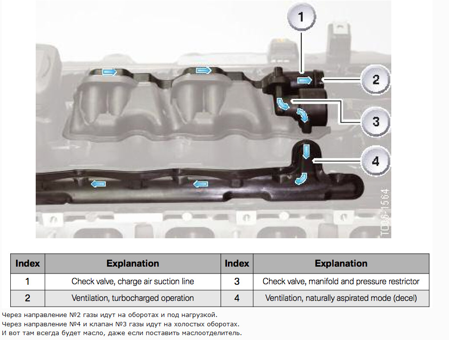

Теперь посмотрим на схему движения картерных газов в клапанной крышке.
Итог: клапанная крышка подлежит замене только в случае механических повреждений или изменении геометрии. PCV — клапан можно поменять отдельно и трубку вентиляции с клапаном так же можно поменять отдельно (11 15 7 553 949).

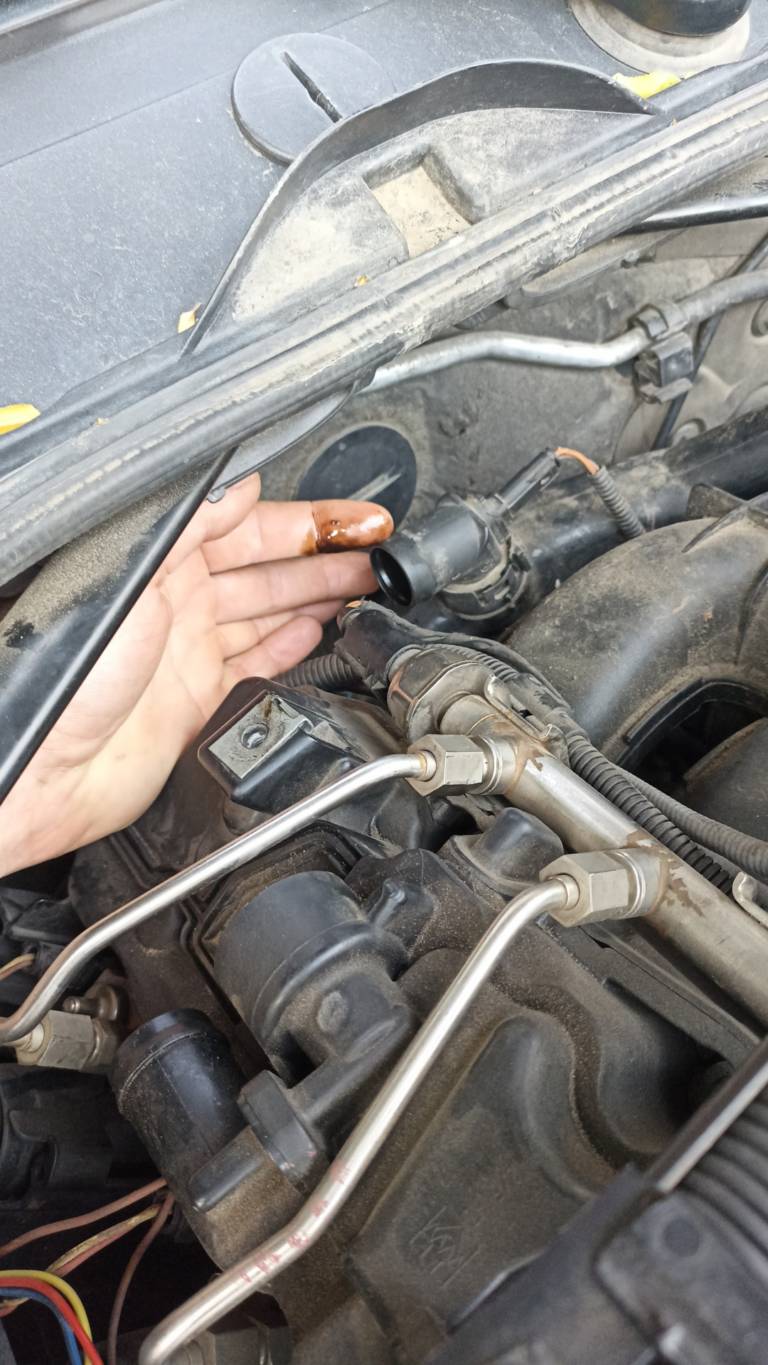

Фото не делал. Когда отодвинул воздуховод от турбины, то с него потекло масло, примерно со столовую ложку по объёму. И в целом вокруг достаточно влажно. Подобная картина была когда трубку вентиляции от воздуховода убрал.

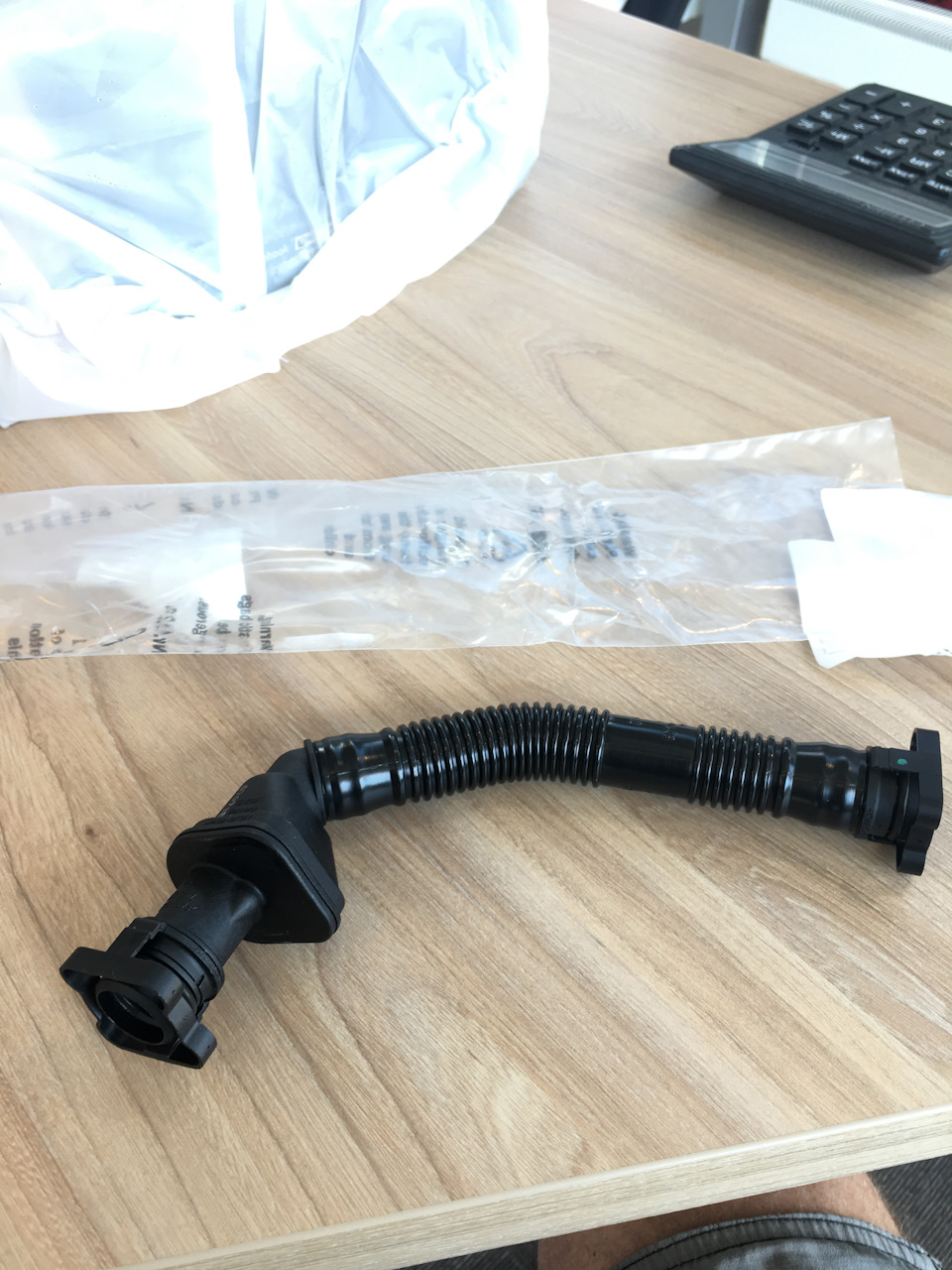

Привет, а по какой причине менял трубку с клапаном?
Привет 👋🏿 больше для профилактики и то что одно крепление там отломано немного было.

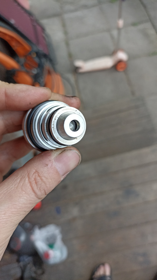

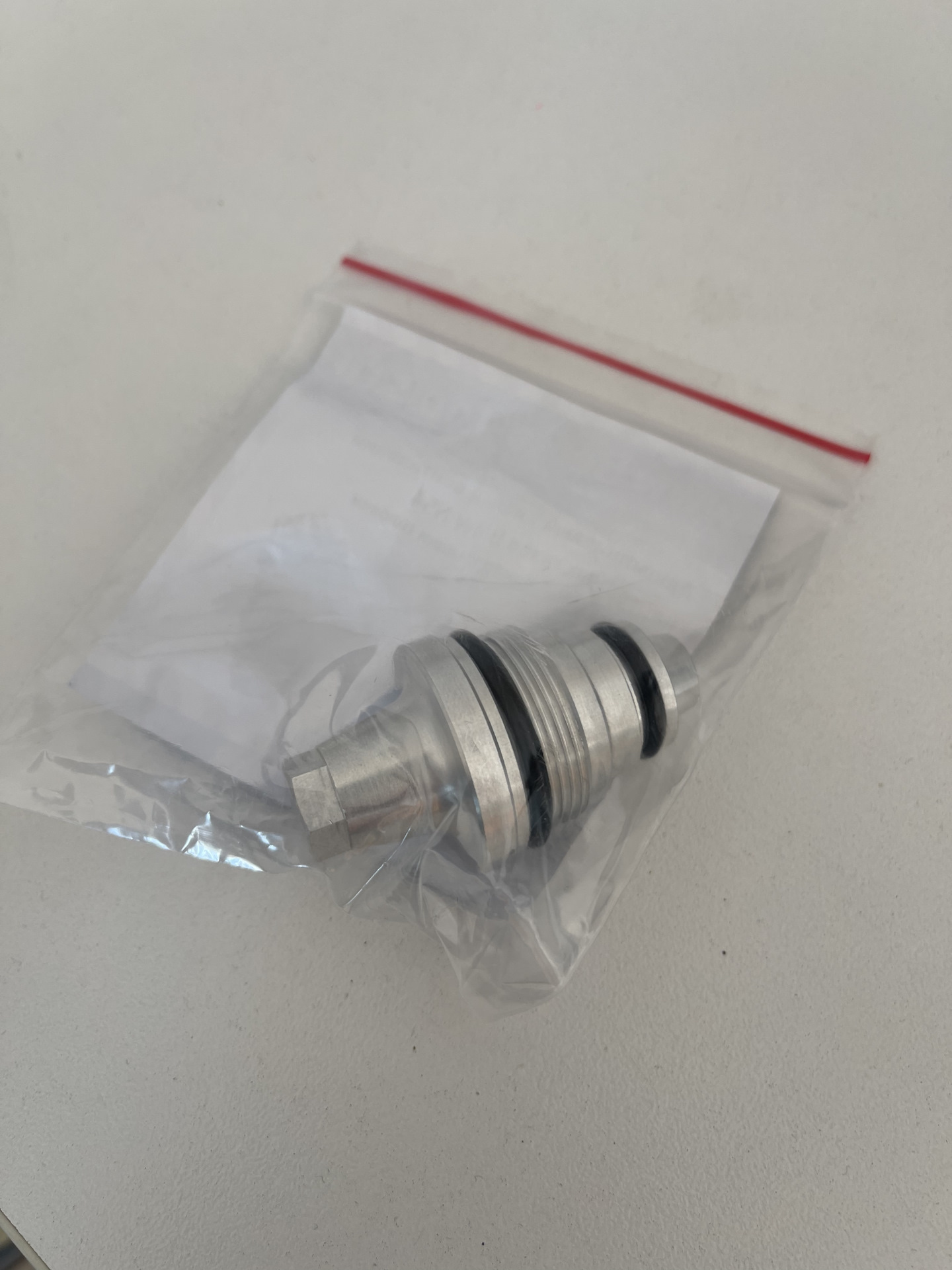

Снял сегодня клапан берса, какой то он странный чистый да но пружинка внутри как будто короткая она не прижимает маленький конус в внутри клапана, я хз так и должно быть или нет? И масло сильно гонит через трубку во впускной патрубок к задней турбине там прямо лужица
ARTALEAL
Тогда хорошо, пожалуйста!
ARTALEAL
Вобщем тупо растянул пружинку руками, конус в клапане встал плотно и о чудо крышку стало присасывать масло заливную, ну не крышку а пакетик, вобщем берса тулс пружинки надо помощнее ставить
Стоит поменять этот клапан. А масляная плёнка в трубке это нормально
Пленка да, у меня если ехать спокойно ну без жогова без Кик дауна, то вцелом всё нормально, но стоит топнуть масло улетает во впуск неимоверно
Ну так не работает система вкг.

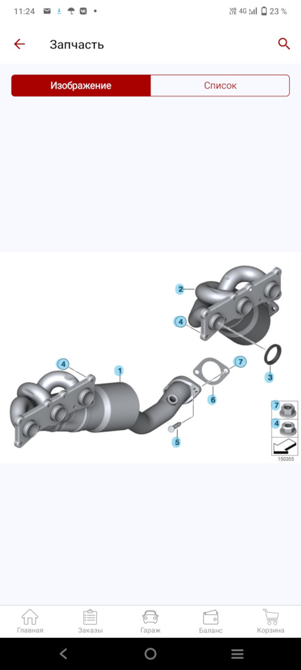

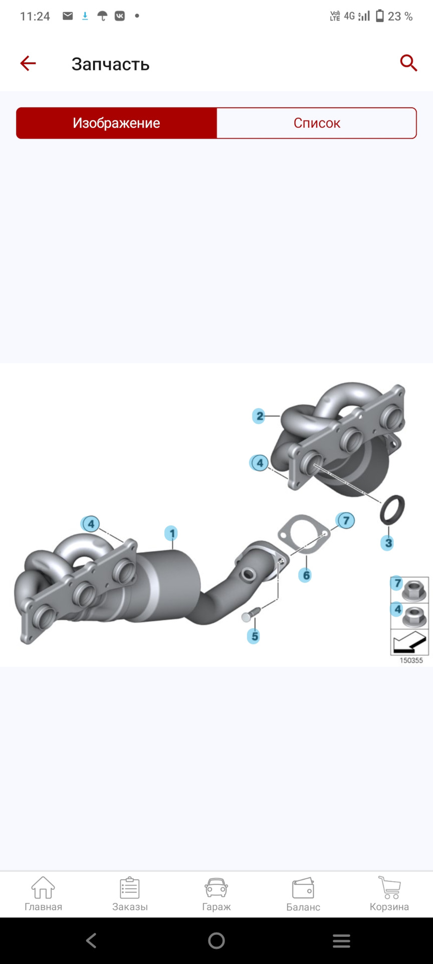

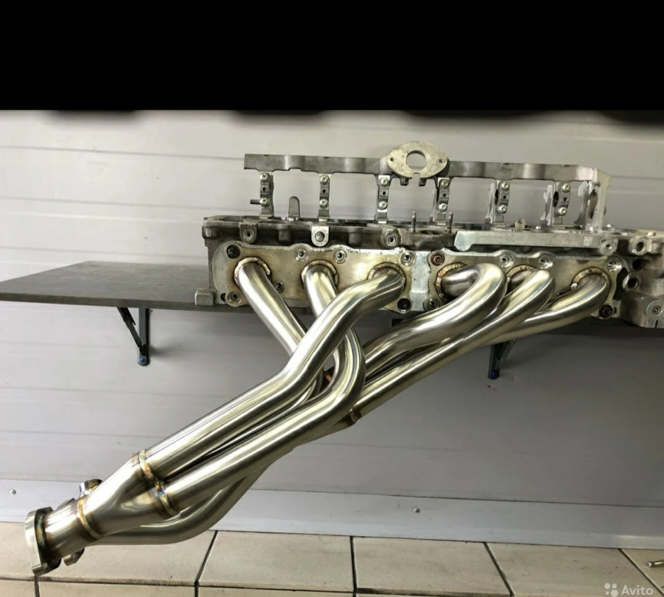

Эххх, я вот только равнодлинные коллектора купил. Решил заместо пустых бочек поставить… Красоту так сказать навести.

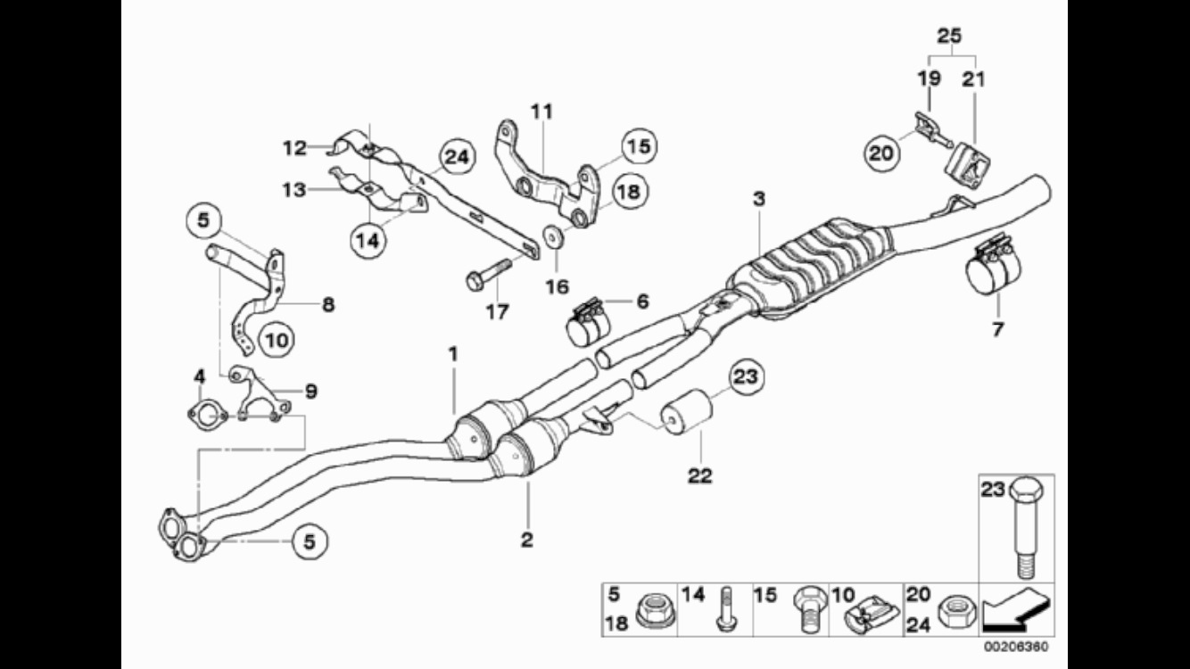

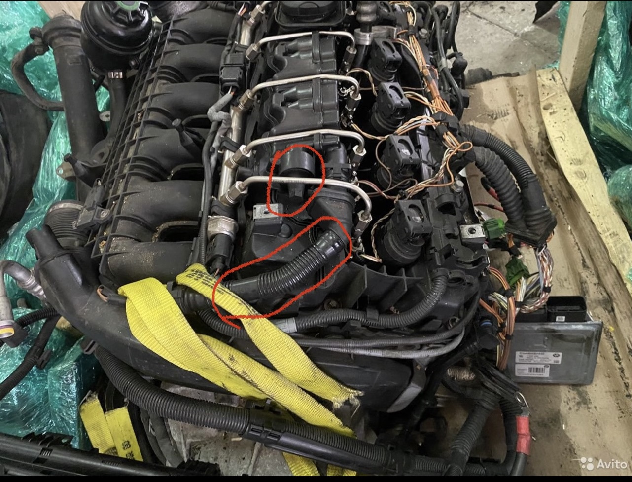

А вот эти катализаторы на месте? Под номером 1 и 2?
ARTALEAL
Каты как вариант дымности, вентиляция и мск с клапанами и кольцами. Но точно не сказать. Я бы начинал с вентиляции, если мск менялись лично вами на оригинал, то потом каты найти бы и вернуть, а вот если кольца или клапана тут уже вопрос рациональности и меньше вероятности что в них дело. Ставлю больше на вентиляцию и каты.
Спасибо большое. Наверное действительно надо возвращать каты
Пожалуйста! Если купили другую конфигурацию выхлопа, то это тоже может изменить ситуацию, но как показывает практика, то лучше вернуть заводскую конфигурацию на ваш мотор.
Там нет никакой конфигурации. Просто прямой выпуск без катов, даже пламиков нет, уж он точно не повлияет)

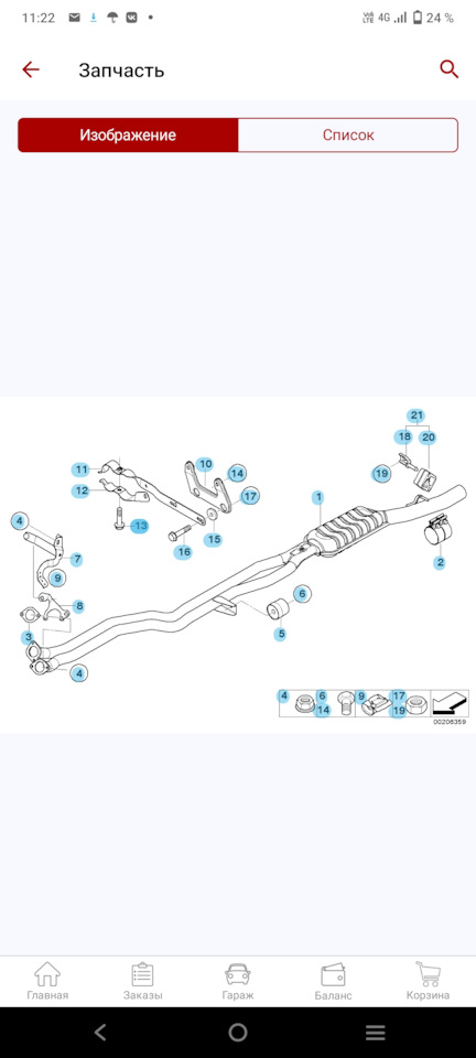

Это выпускной коллектор. А в основной части остались холодные катализаторы? Как на фото выше (1 и 2 номер)
А их и нет с завода.
Тогда печальная ситуация. Но попробовать поставить ваш коллектор можно, как вариант, посмотреть что даст, какой эффект.
Я думаю кроме красивого звука выхлопа ничего) Его собтвенно поэтому и брал. Так как бочки под католизатор стоят в коллекторе. И из-за отсутствия катов при езде басистый звук из под капота.
Может выйти и такой эффект, что скорее всего и будет)
ARTALEAL
У меня каты в колекторе стоят

Добрый день! Подскажите пожалуйста, установил ПСВ Берс, теперь у меня слишком много вакуума на холостых оборотах и подсасывает воздух м коренного сальника, как можно исправить это?
Добрый день, если это после установки клапана произошло, то устраняется все просто. Проверяется корректность установки или замена клапана на другой.
Да это произошло после установки ПСВ Берса, клапан установил корректно, скорее всего нужно будет заменить, так как пружину в самом клапане я уже поменял, но это не помогло.
Стоит найти клапан RB он проверенный. Есть у меня в БЖ

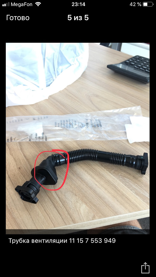

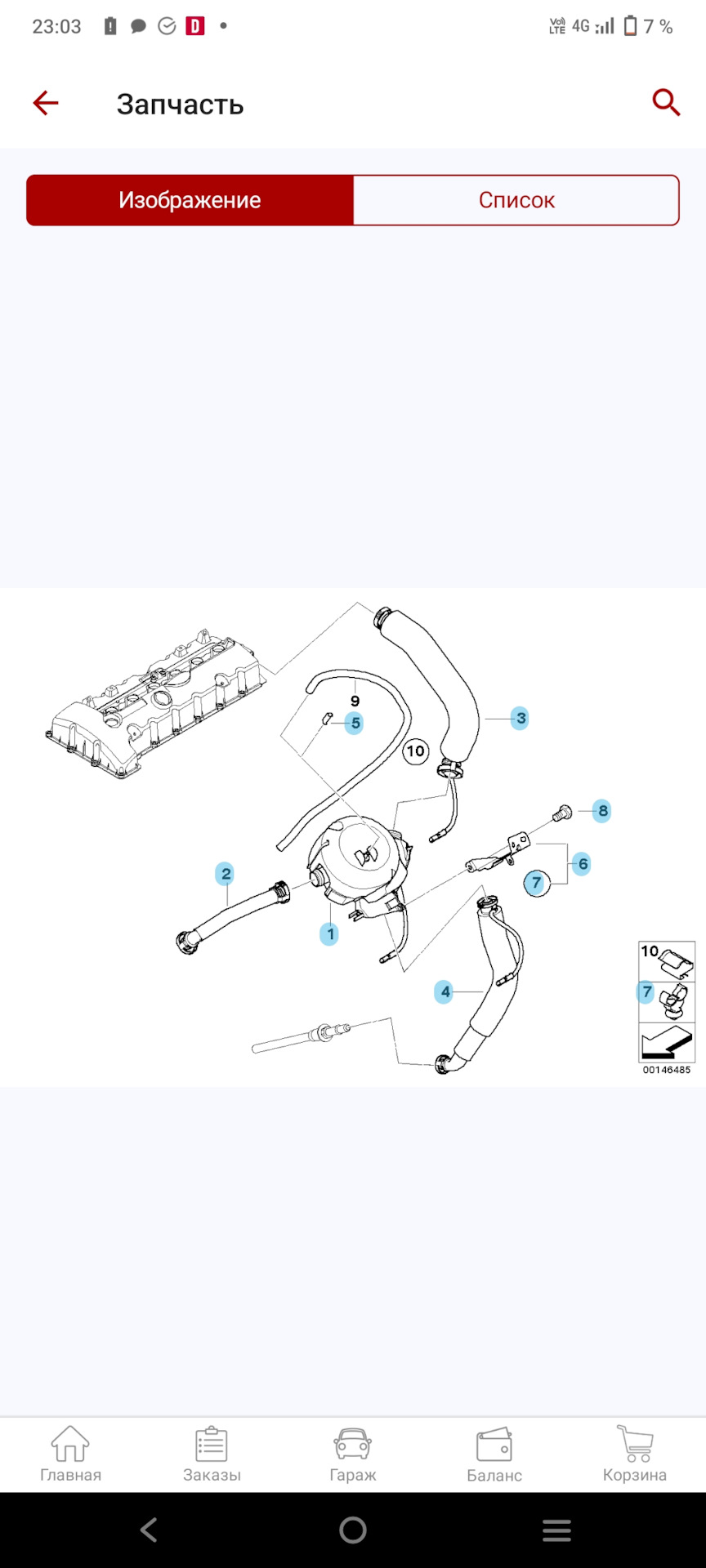

Трубка вентиляции 11 15 7 553 949 эта куплена, клапан едет с Али.

Поменял трубку прокачки(дулась как положено в одну сторону дулась в др нет) снял pcv клапан он чистый без говна(так же подул в одну сторону дует в др нет) помыл карбом собрал наместо. Крышку снял разряжение так и не появилось. Покетик не сосет :-( трещин в башке не нашел. Что ещё смотреть?

Я сделал тест пакета. И как бы нет разряжения… Надо с ним разобраться потом идти дальше
Разобрался?
Dimoha178
Где же ты был 2 недели назад🤦🏻♂️ Я турбы перебрал, мск поменял, масло 2 раза сменил, клапанная крышка была заменена в январе. Я ее отсек сразу, когда мск меняли тоже обратили на клапан, поздабит немного, но как то не придали значению, дымит собака как и дымила, даже каты поставил спорт задние. Завтра повезу менять клапан, осталось его только поменять) тоже коптит при сбросе газа, к светофору подъезжаешь, такое чувство что 2 камаза по бакам тебя задымили) и расход масла 1 литр на 700км
Берсу ставь)
Этот?)
bersa-tools.ru/products/k…ov-bmw-n54-metallicheskij
Да
Только сегодня забрал))
Filipp697
Да
Все сделали) поменяли эти 2 клапана и о чудо! Перестала коптить!) нужно пост создать!
