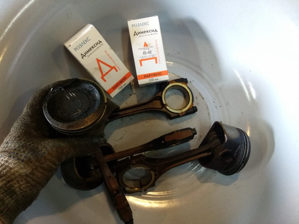

Димексид — это не простая раскоксовка, типа LAVR МL201, и это не промывка двигателя, это очень сильный концентрат "разъедатель" отложений, который действует очень жестко и очень агрессивно и в неразбавленном виде очень быстро. Так что, "залил зелье, промыл, сменил масло" здесь не прокатит. Как минимум погуглить эту тему на свой мотор ( мне повезло — я не первый кто моет мою серию моторов), что делать, как влияет на отдельные составные части (пластик, фильтры и т.п.) Как минимум после его действия снимать низ мотора и менять минимум несколько раз масло. Иначе будет, как название видео выше "Залейте ЭТО в двигатель автомобиля и ВЫ приятно удивитесь!". Удивитесь. Только не приятно и с большей вероятностью очень не приятно, с потерей седла, кучи времени и денег. Поэтому об этом методе столько противоречивых отзывов. Кому то это спасло мотор, а кто то плюется и не понимая основных принципов работы двигателя, вырвав где то из контекста такого же неопытного любителя лить химию в машину, что то типа "залить 4 пузырька ровно на час и поменять масло" и получая в итоге залегший мотор с кучей разноцветных опилок в поддоне. Если у вас промелькнет мысля "да ну нафиг этот ваш демиксид", то так и действуйте! Это будет верное решение.

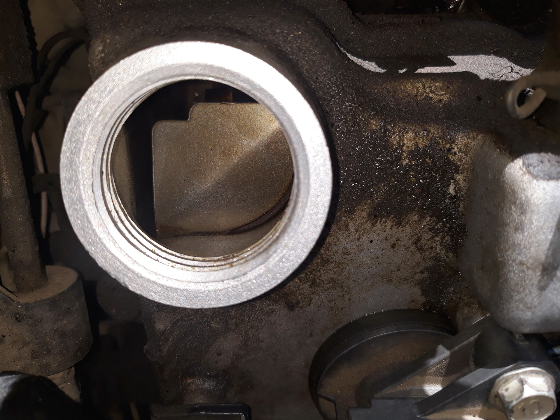

Демиксид в пузырьках. Заливал по одному фуфырику в каждый цилиндр.
Попшикал на свечи — грязь убирает сразу

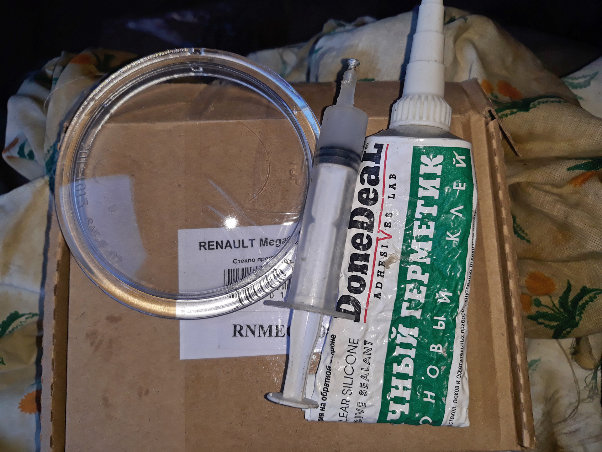

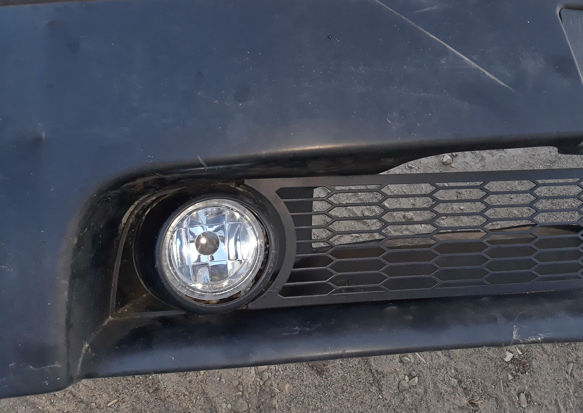

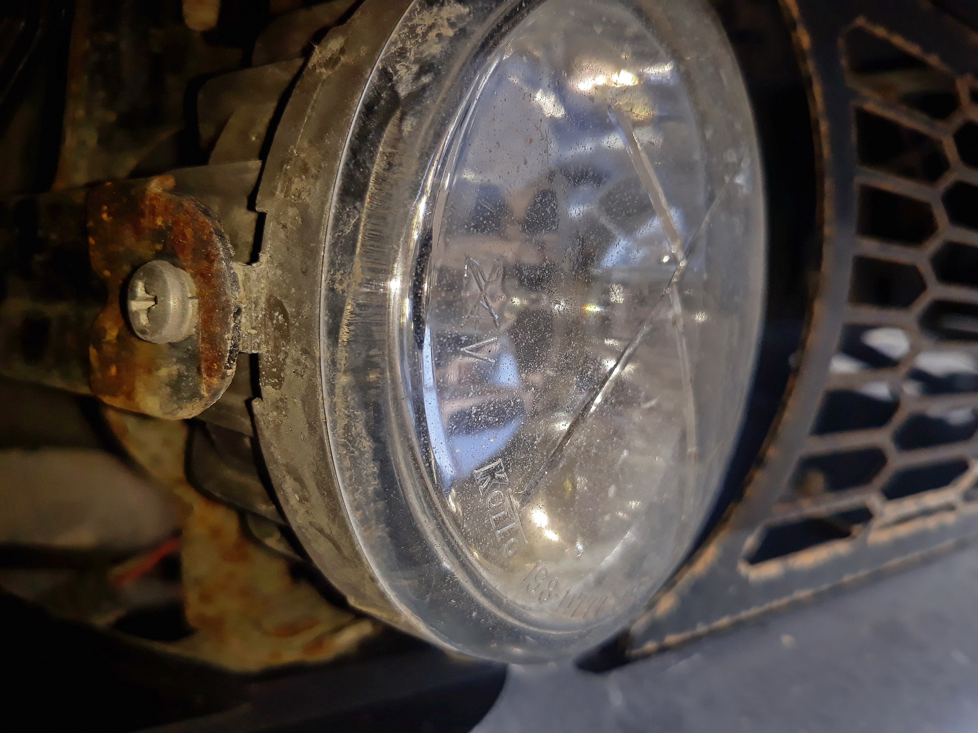

Завернул свечи и дал отстоятся. А пока есть время занялся заменой стекол ПТФ. Стекла ПТФ у меня оригинальные и родные, и уже 15 лет и они все в мелких сколах за многие тысячи километров:
Треснуло стекло зимой, когда я протирал их тряпкой не выключая свет. Было не жалко, ибо все равно светило уже плохо, только не включал их больше с зимы, что бы уберечь отражатель. Упаковка из под димексида пригодилась:
Удаляется стекло не сложно, как известно виловодам стекла подходят от многих машин, зная это и имея опыт по замене стекол на второй машине купил, то что было в магазине, это реношные стекла. Герметик использовал тот же. Для удобства запихал его в шприц
Диванным экспертам, определившим, что этот герметик фуфло и стекла у тебя отвалятся могу сказать, что на второй машине, когда я ради интереса попытался снять стекла при замене на светодиодные ПТФ снять стекло я смог только разбив его и выдирая осколки вместе с кусками отражателя и корпуса. Стекла от рено крайне не рекомендую для замены на тойоту Вилл, ибо внешний диаметр точно попадает, а посадочный бортик под герметик — нет. Посадить можно, но уйдет много герметика.

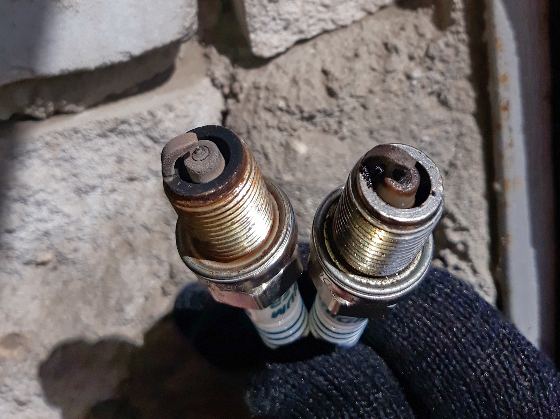

Вывернул свечи, покрутил стартером — гари вымыло полно:
Мои темно коричневые колодцы стали блестеть:

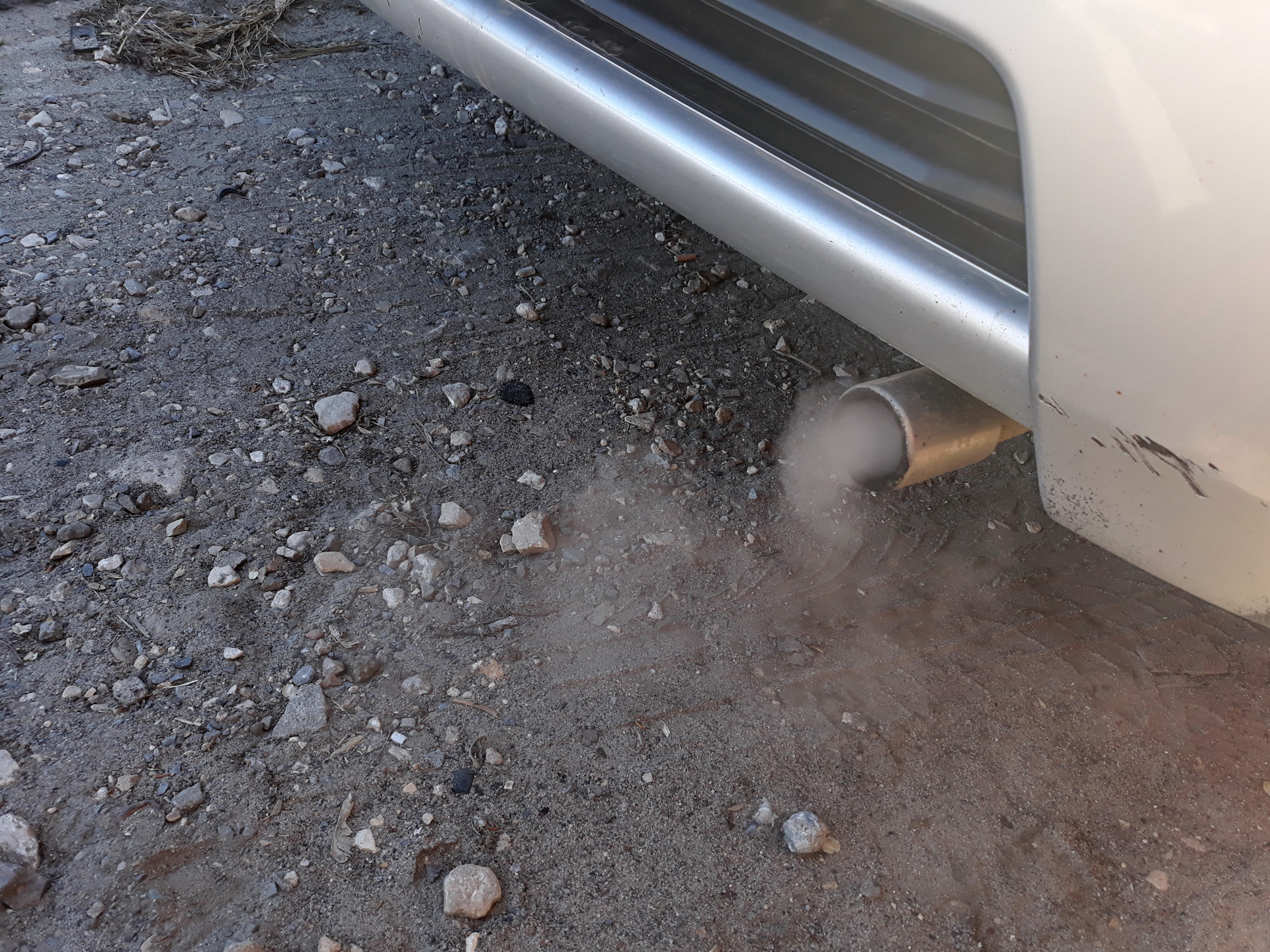

Ввернул свечи дал мотору прочихаться, дым валил адовый и очень вонючий:

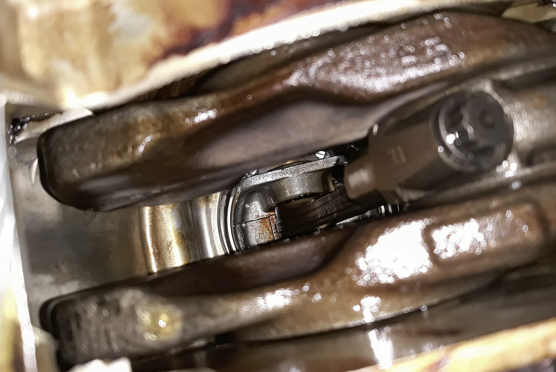

Долго не гонял — опасно, слушал звук мотора и следил за давлением масла. Слил жижу, снял фильтр. Жижа черная, фильтру хана. Для промывки залил лукойловской 5в40 (купил по пути). Залил по верх поддона, выше меток щупа — больше масла — лучше отмоет.
Дал поработать до прогрева и дал остаятся. Все время смотрел на давление масла, это очень важно. Забить маслоприемник в поддоне может в момент. Вообще, как правильно пишут в комментах, желательно сначала слить масло, снять поддон, залить в поддон димексид и удалить всю краску им, а потом уже чистить мотор с чищеной крышкой. Это безопаснее, правильнее и требует при этом немного больше времени.

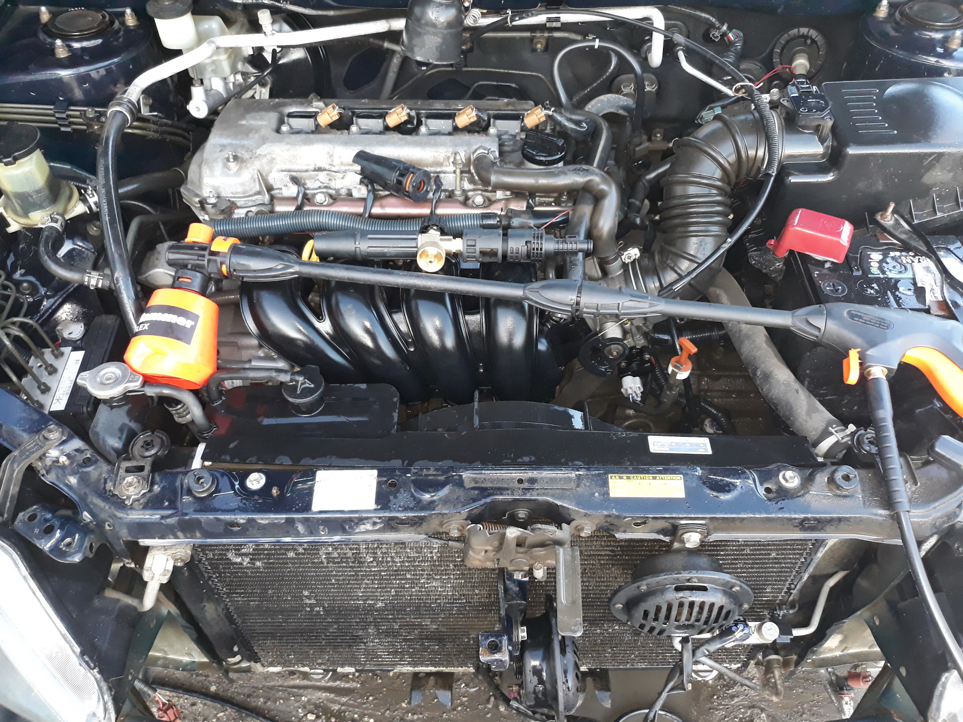

Прикупил по случаю недорогую мойку hammer, купил к ней хороший бачок для пены с причиндалами и регулятором, ибо штатный вообще никакой (прочитал все по отзывам и посмотрел ютуб), купил переходники под бачок на алиэкспресс. Переходник еще в пути, решил помыть со штатным бачком. Как и говорили от него толку ноль. Так что просто промыл водой моторный отсек от зимней грязи.
Радиаторы стоят родные, тоже их промыл, но им уже хана от старости. Много сот побито за 15 лет. Радиатор кондера в принципе морозит хорошо, а вот радиатор мотора я поменяю скоро. Благо на вторую машину ставлю жирный алюминиевый, а стоковый от него точно такой же ка к и здесь.
Машина остоялась — завел. Сразу замигало масло. Сразу выключил. Значит краска уже упела слезть. Снимаю поддон для чистки. Работы очень много, много драить и чистить, все наросты по углам и слои кокса нужно удалить. Внутри все отмыло, а вот по углам в закромах просто размягчило — удаляется пальцами руки без усилия:
Очень много времени убил на чистку и очень много бензина ушло. Поршневая явно отмылась снизу:
Я его никогда таким чистым не видел. Вот для примера фотка этого мотора 6 лет назад:

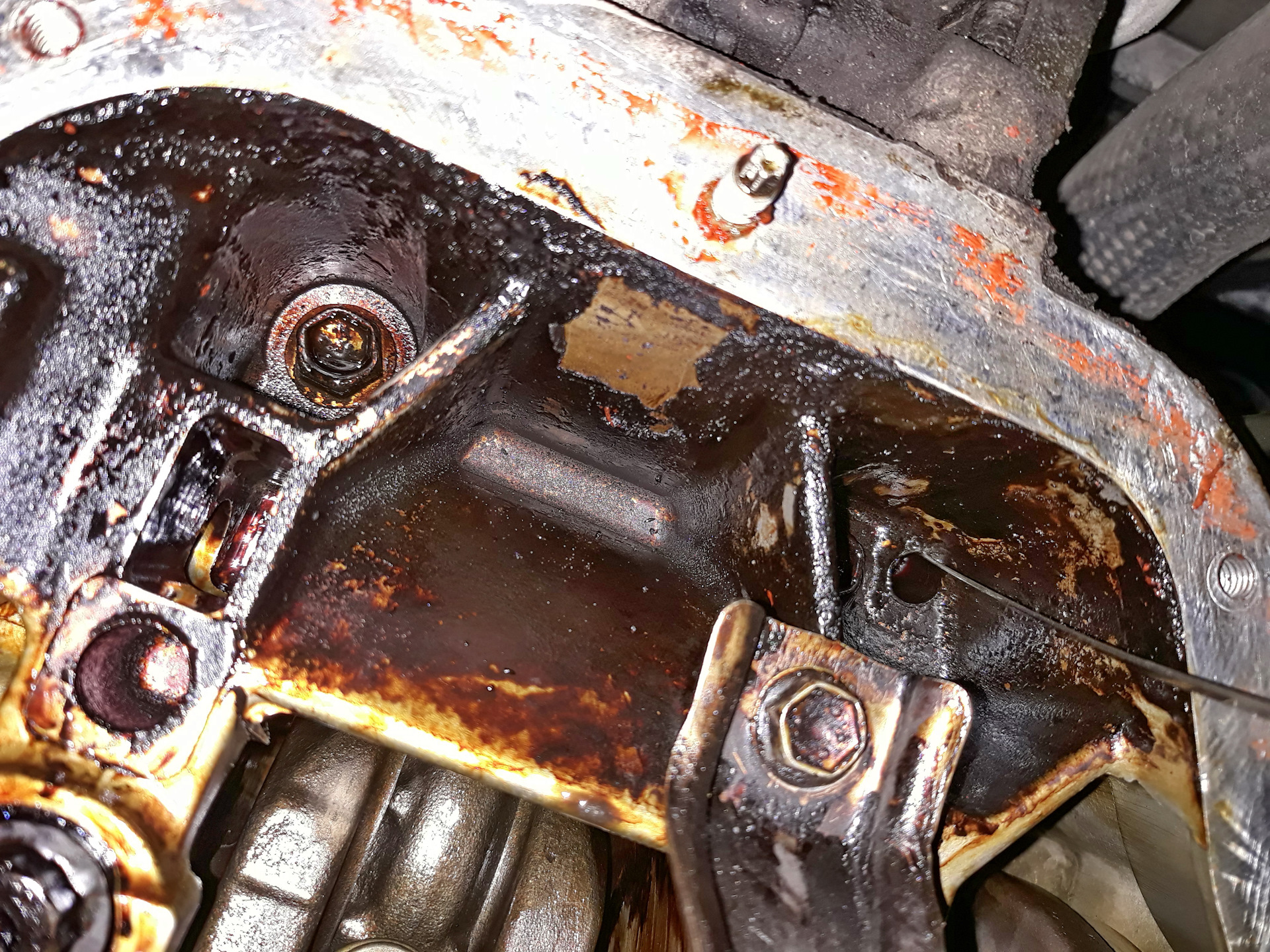

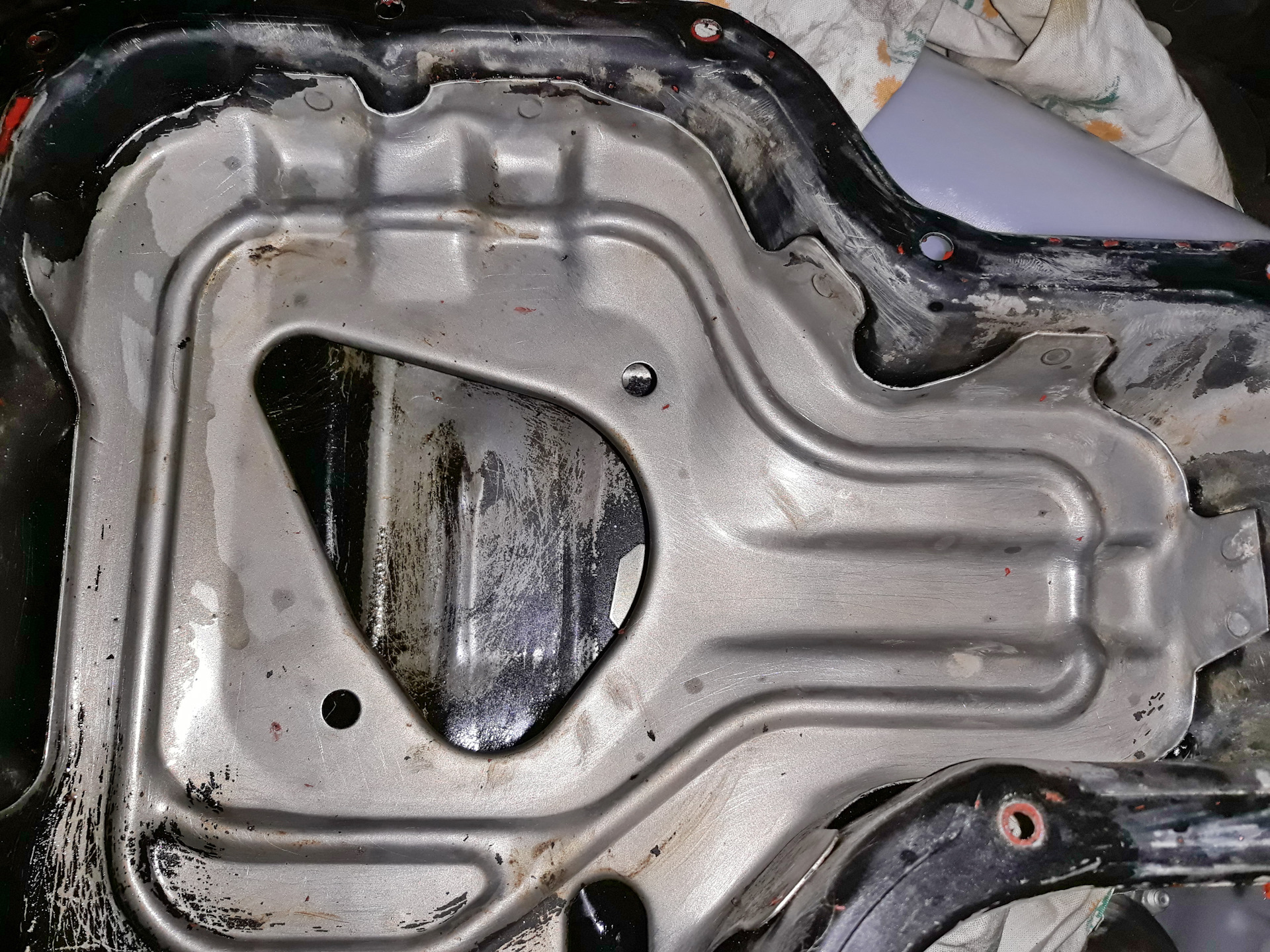

Не зря мигала лампа масла — маслоприемник был забит ошмётками краски с поддона. Куски, как заварка листового чая. Димексид разъел краску, после отстоя она начала слазить и забивать маслоприемник. Не было бы сетки на маслоприемнике забило бы маслонасос и все каналы. На поддон тоже ушло много времени и бензина, нужно было вычистить все закоулки от краски:
Далее все собираем, заливаем масло и едем домой уже ночью из гаража. Мотор стал работать тише и ровнее ( не факт что димексид повлиял — после простой плановой замены масла точно так же) Хороший признак — ровная работа после прогрева на холостых, без дерганий и провалов. Теперь следим за уровнем масла, если будет держать, то хорошо. Ну а если нет, то мотор ожидает полный разбор.

9. — После промывки обязательно менять фильтр масла, снимать поддон, чистить маслоприемник, фильтр- сетку, удалять полностью краску с поддона.
10 . — Так как всю эту химию сразу не удалить, то нужно залить промывочное масло, дать на нем поработать, просраться, прогреться и сразу его слить и обязательно менять опять фильтр. Не нужно заливать какое либо специальное масло, можно лить любое, которое не жалко, которое подходит по вязкости и по книжке, главное, что не паленое было.

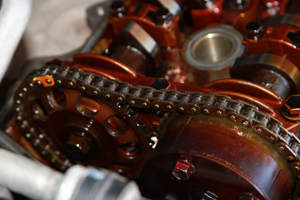

А жёлтые метки с цепи ГРМ димексид тоже смывает?
Возможно да. Даже если их смоет, метки вторичны, ибо основная информация по меткам идет от шкива коленвала и шестерням распредвалов

думаю не стоит мотор заводить после него. лучше раскоксовать, слить масло с ошметками, залить промывочное, прогреть, залить боевое. все это с заменой фильтра само собой. димексид моет повлиять на пластиковые башмаки цепей и тд.
Зависит от мотора и рецептуры повара
ну да. например в моем случае м54. там алюмииниевый некрашеный поддон, но много пластика внутри. я раскоксовываю, заливая в горшки до краев смесь 50\50 растворитель 646\ сольвент. отмывает отлично. на 3л мотор заливается 2 литра смеси. затем большая часть этого утекает в масло.
Димексид не реагирует с пластмассами и резинами.
однако двигатели ВАГ это опровергат. Димексид не реагирует с АБС- пластмассами.
Ghost-Navigator
Некоторые пластики он делает хрупкими. А резинки чуть разбухают, но потом приходят в норму.
Уже давно читаю сообщество по раскоксовке двс. там макс инструкцию из трех частей даже составил, а на форуме есть список двигателей и что с ними делать. Там первым пунктом идет удалить краску с поддона чтобы не забить сетку. у меня на 2az надо клапанную еще от краски отмывать. Опасно вы.
Опасно с забитой сеткой мотор крутить. Да и все равно потом чистить сетку. Но вот с крашеной клапанной я б не стал так заливать демиксид себе.

харош замутил — видно и поршеньки чистые и вроде как маслоканалы в поршнях чистыми выглядят.

вообще Димексид не советуют всё же лить в мотор. слишком уж агрессивная очистка. хлопьями нагар слетает, и легко может забить маслофильтр, и сетку на масляном насосе.
посмотрите видео от Гараж54, они там 5 промывок делали с заменой масла. всё же перебор для мотора. но моет конечно идеально ))
p.s. дурная привычка не дочитать до конца )) вижу и поддон снимали всё же )
Да, верно, это так. Без снятия поддона это смерть мотору. Это далеко не Лавр
ну как уровень масла? думаю что колечкам маслосъемным полегче стало, я поршня 1зз отмыл одним бутыльком димексида
Пока держит. Литров 100 топлива уже проехало. (пару раз заправляли, заправляю до полного бака) Цвет еще не потемнел. Проверял вчера. Я тоже отмыл клапанную крышку и крышку грм на 2ZZ димексидом.

В гараже 54 мыли что то очень грязный движок! Не чистили поддон и кларанную крышку, а это первое что делается.
не, ну понятно что засраность везде разная. но если начало гнать масло в цилиндры, значит там нагар уже огого будет. и пусть то жига, или мерс. тут сама суть, что слишком агрессивная отмывка идёт.
