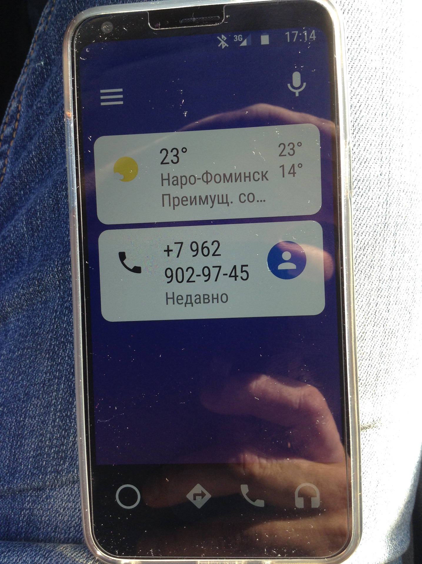

В телефоне открываем приложение android auto. Хотя можно его и не открывать, приложение само откроется при подключении телефона к мафону…

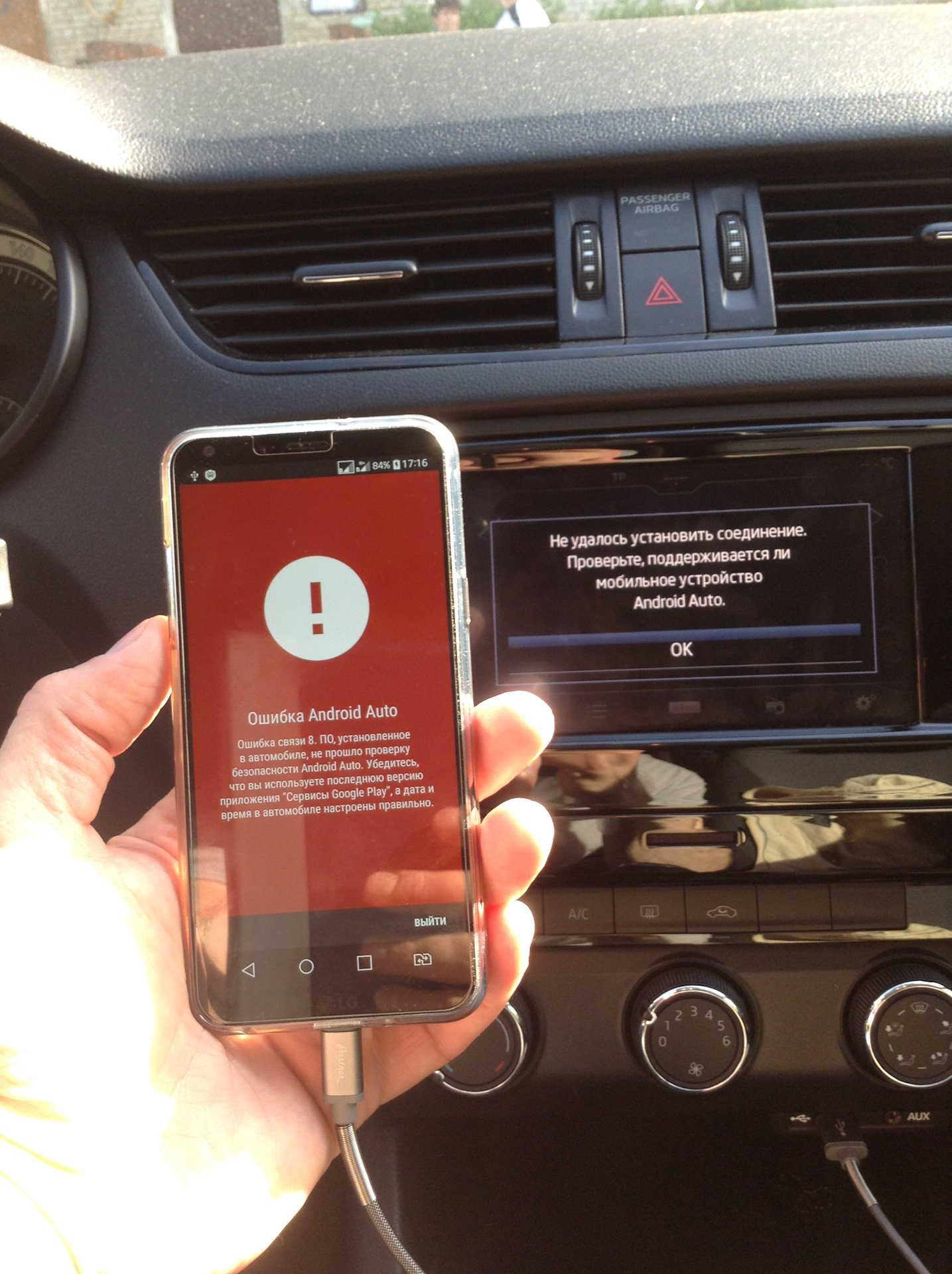

Далее подключаем телефон к USB разъему, и если у вас не включено зажигание, то вы скорее всего увидите это

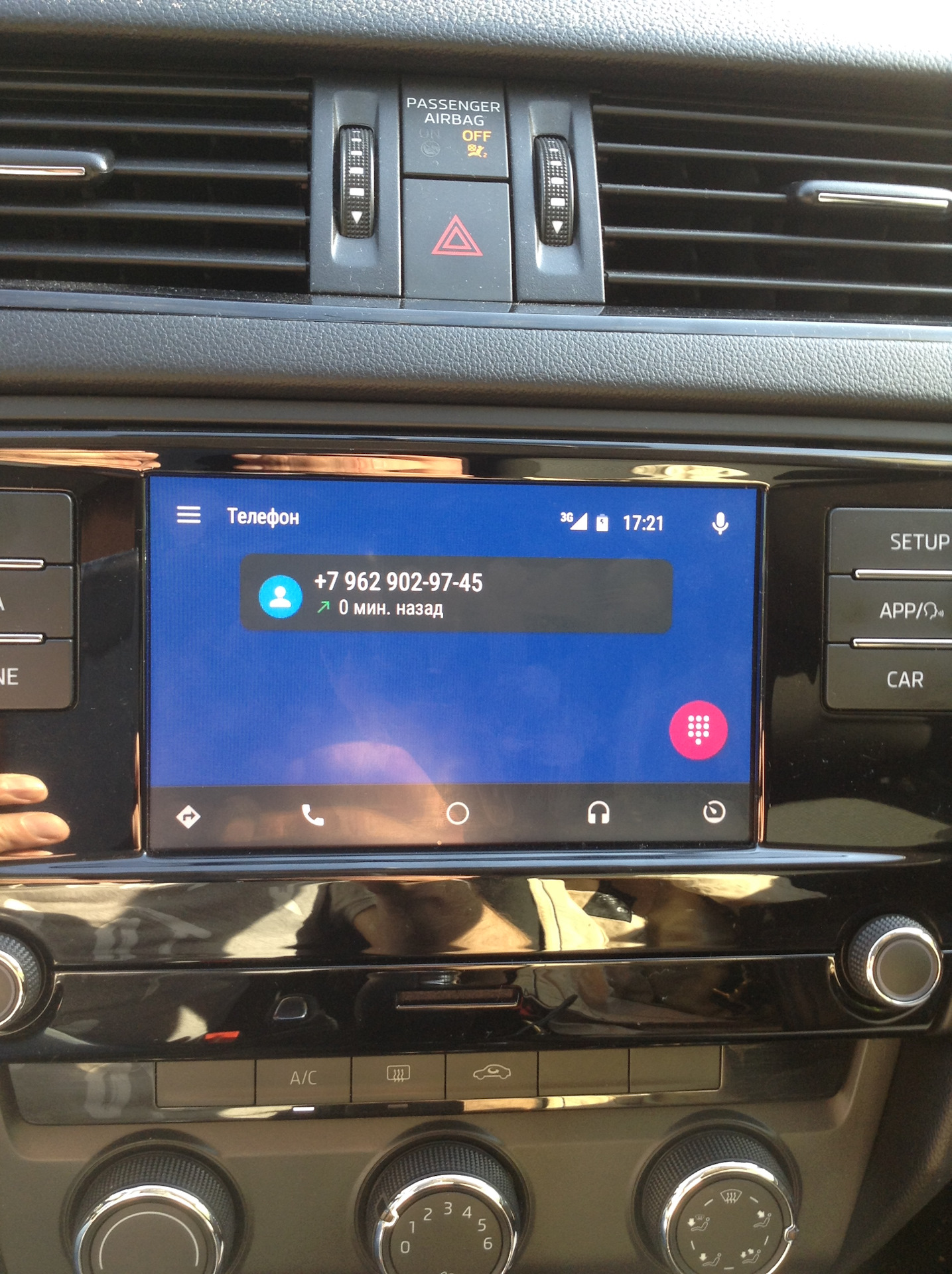

Заводим машину, и рабочий стол android auto появляется на экране магнитолы
В правом верхнем углу мы видим значек микрофона. Нажимая на него можно общаться с GOOGLE. Но что самое прикольное это то, что заработала кнопка голосового управления на руле, и теперь не надо тыкать в экран самой магнитолы чтобы дать команду GOOGLE. И ещё один не маловажный факт: на руле не осталось ниодной бесполезной кнопки, теперь все кнопки работают.

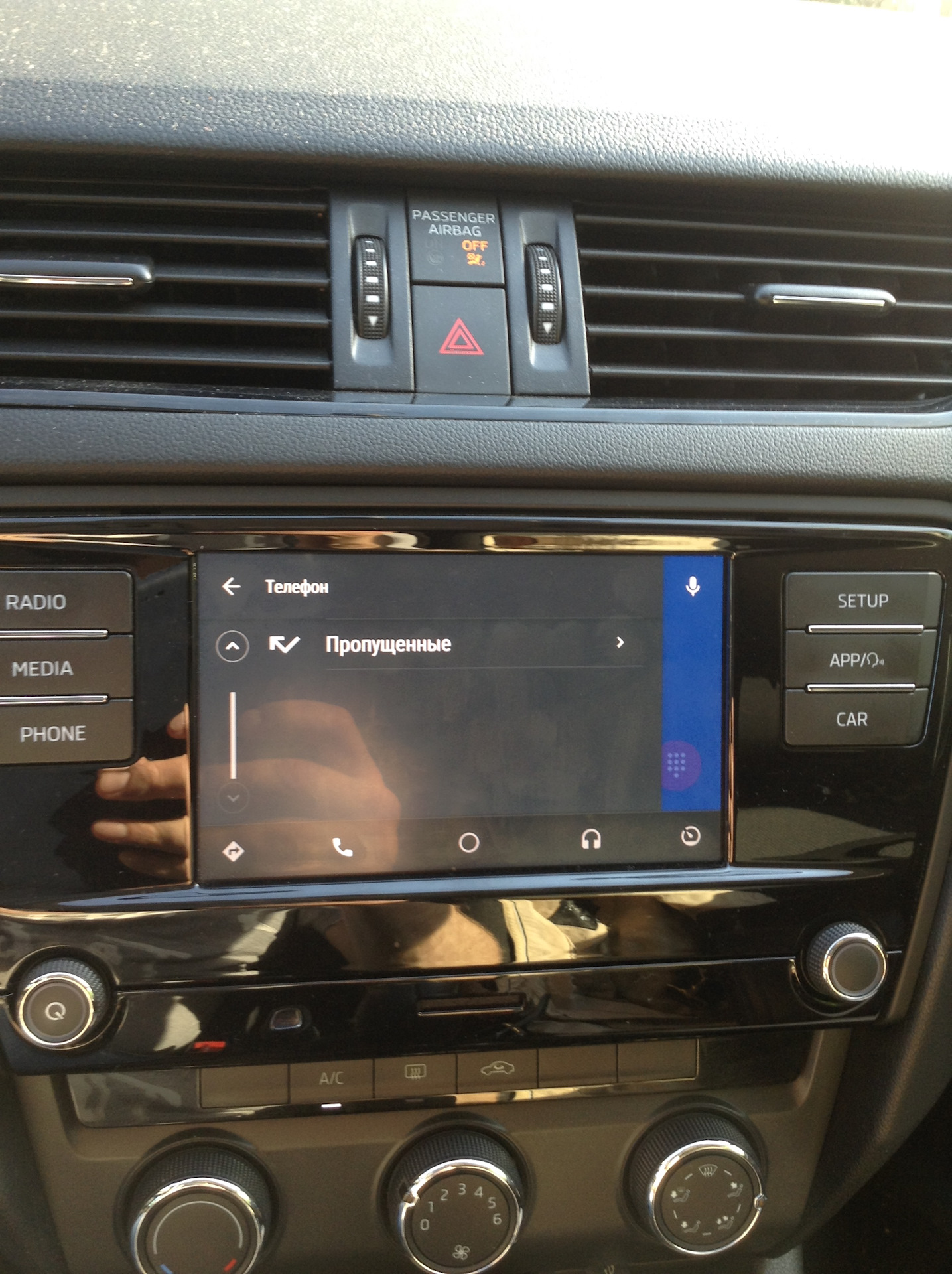

В левом нижнем углу иконка навигации. Нажимаем…
Дальше иконка управления вызовами
Иконка " кружочек " — возвращение на главный рабочий стол
Иконка " наушники " это понятно, музыка. Но у меня в телефоне пока нет никаких альбомов и песен. Надо заняться этим вопросом…
Последний значек выводит из android auto

В ютубе есть ролик о том, как работает свинг на рапиде, только в отличие от моей машины там свинг стоит с завода, и смартлинк активировали дилеры, дак вот у него тоже самое, пока ключ не повернеш ничего не произойдет. Единственное я не проверял миррорлинк, так же сначала нужно зажигание включить, или так будет работать.
