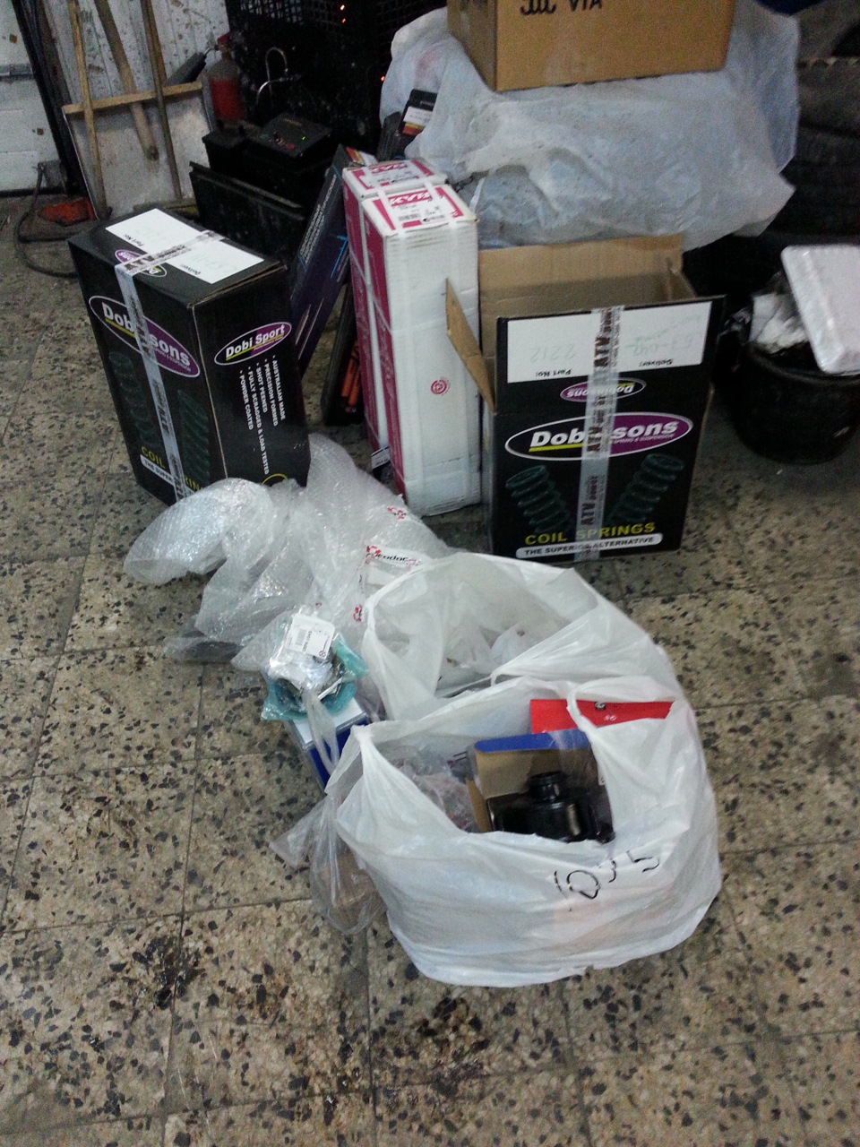

Установлены: 1.пружины добинсон
2.поменяны рычаги передние в сборе
3.новые ступисные и вся мелочь (от сальников до винтиков)
4.стойки каяба перед и от прадо амортики зад.
5.линки и колодки перед.
6.рулевая рейка с карданами (не знаю точно как она называется)))
7.установка магнитолы(Kenwood DDX7055BT) и колонок передних (DLS MATADOR M6.2)

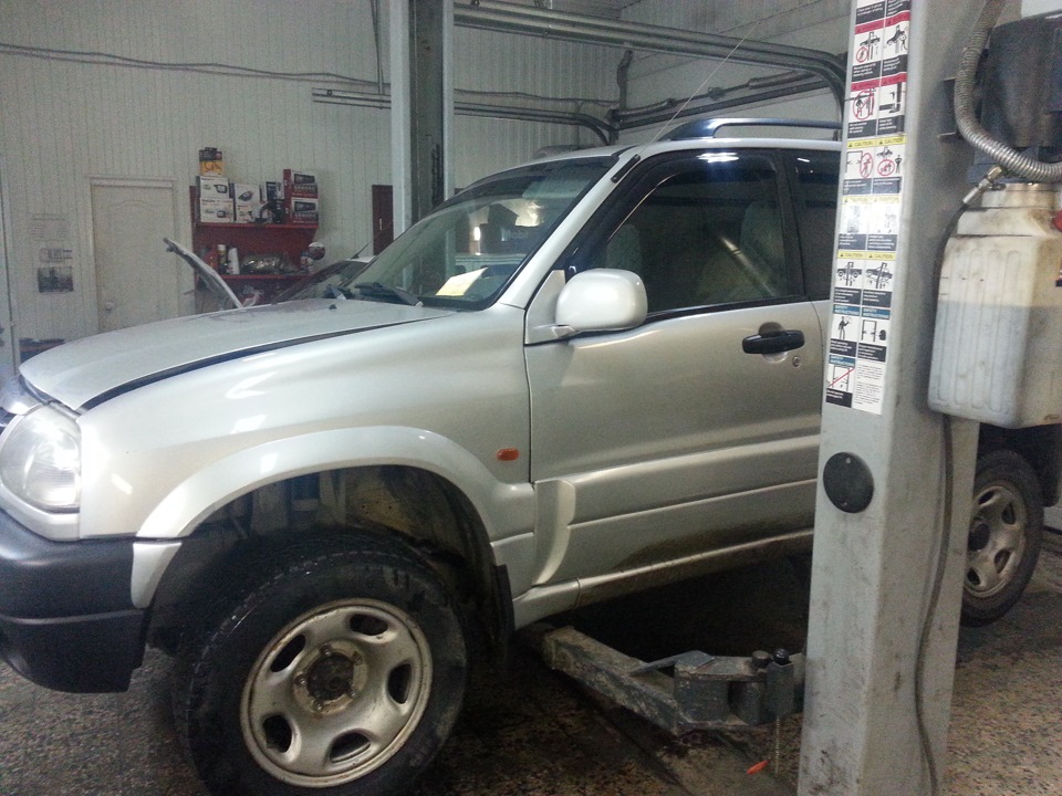

на все ушло примерно 16 часов времени! Делал в сервисе т.к в гараже холодно, хотя очень хотелось самому. Срезали балгаркой: не откручивались амортики и рычаг. Сейчас все шумы из подвески ушли, чему безмерно рад! При подъезде к сервису влетел в открытый люк, на переднем правом образовалась грыжа, пока поставил назад это колесико, подбираю новую резину на 245/70/16 (29,5) или 255/70/16(30)…
С
ледующим пунктом стоит разобраться с полным приводом который не включается, в чем дело буду разбираться во вторник, там и отпишусь как и что.
особо фоткать возможности не было, сам тоже помогал, а за тел. грязными руками браться не хотел))) позже добавлю еще.
