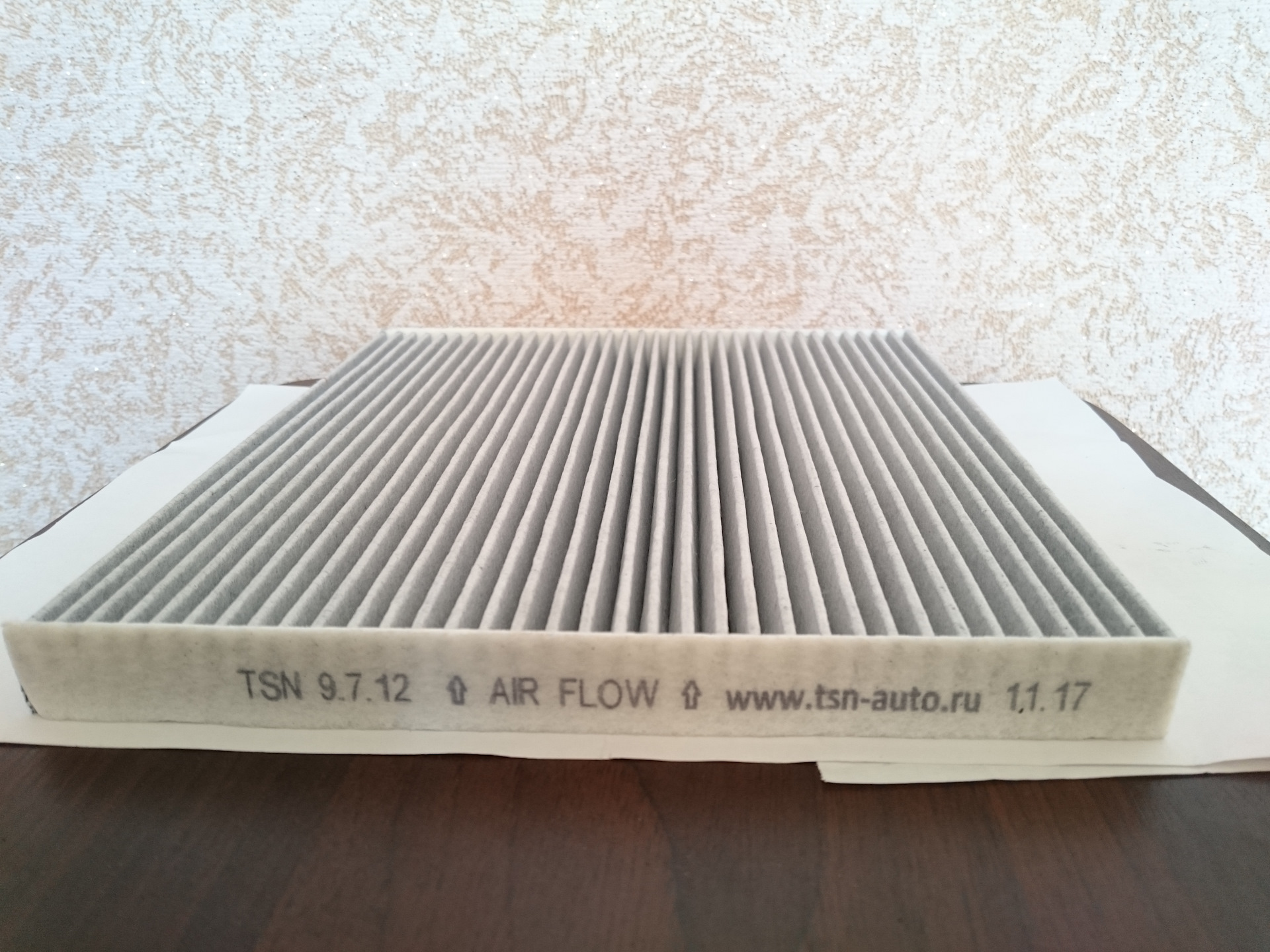

Это оказался угольный фильтр салона от (согласно ярлыку на упаковке) Toyota Avensis II, Corolla IX и ещё какой-то модификации Corolla IX, которые можно разглядеть на фотографии (стикер в верхнем углу):
Ни про какие года выпуска, мощности двигателя и прочие разновидности на стикере не сказано (что не отменяет возможности различий конечно). И мне не могли его просто показать в обычных магазинах?)) дурдом…
Ну и, так как девушка не раскрыла мне деталей поиска, подсказать форумчанам точные параметры, по которым можно заказать фильтр в интернет-магазине или назвать продавцу в физическом, не могу. Всё, что знаю — на фотографиях.

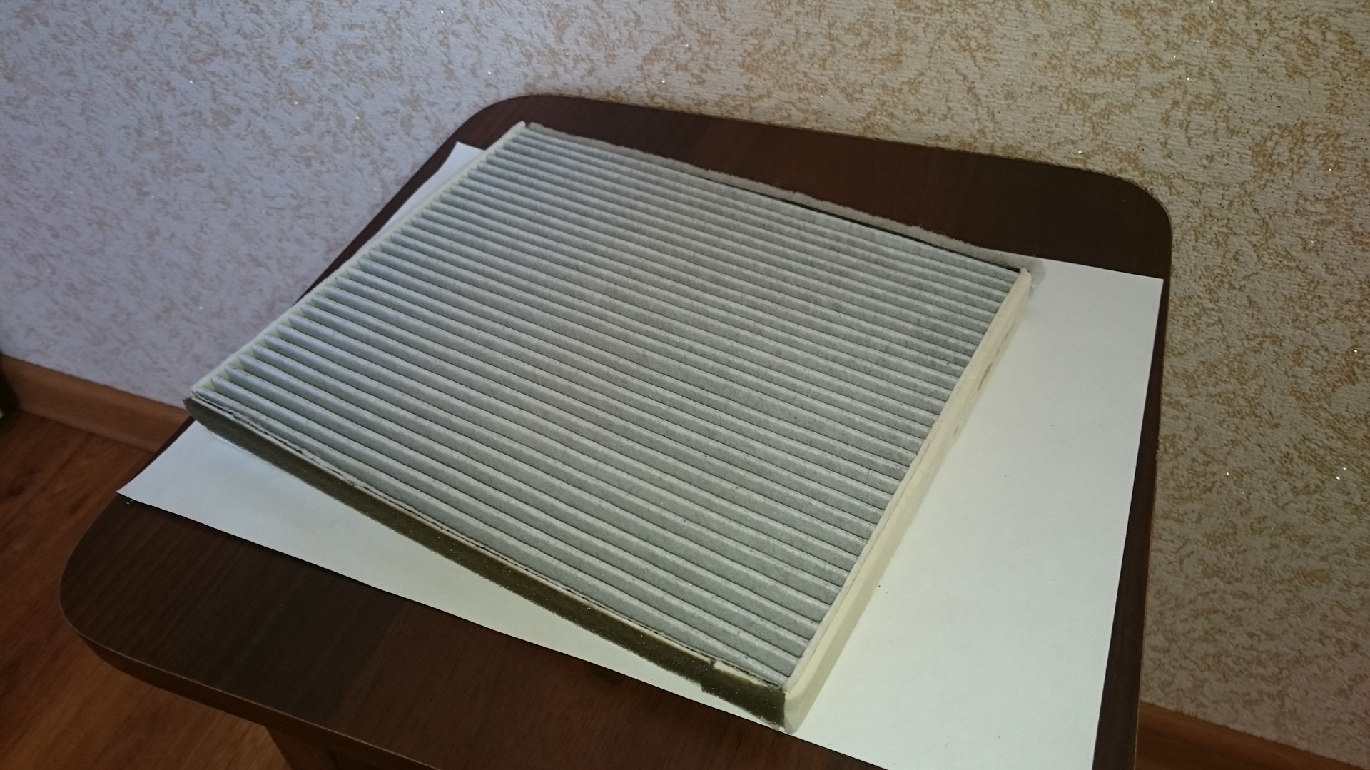

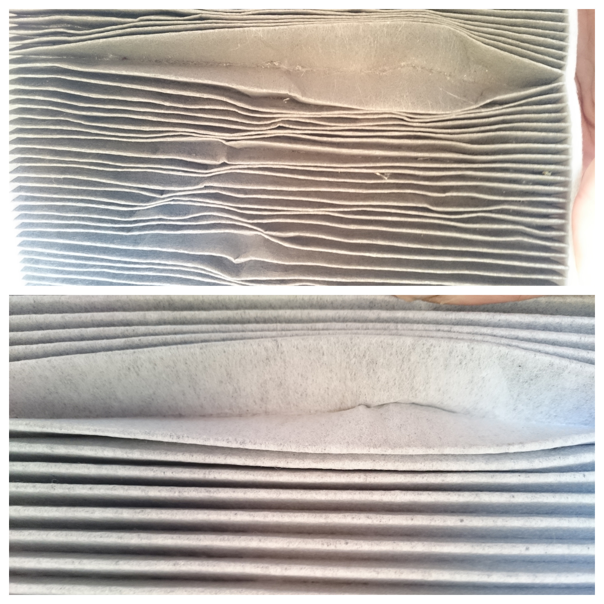

На следующем снимке сравнение двух фильтров по виду материала изготовления. Вверху — Chery, внизу — Тойота. Как видно, "аналог" имеет более толстые стенки "гармошки" — далеко не промокашка. Также у него боковые стенки скелета фильтра жёстче. В общем, он заметно солиднее.

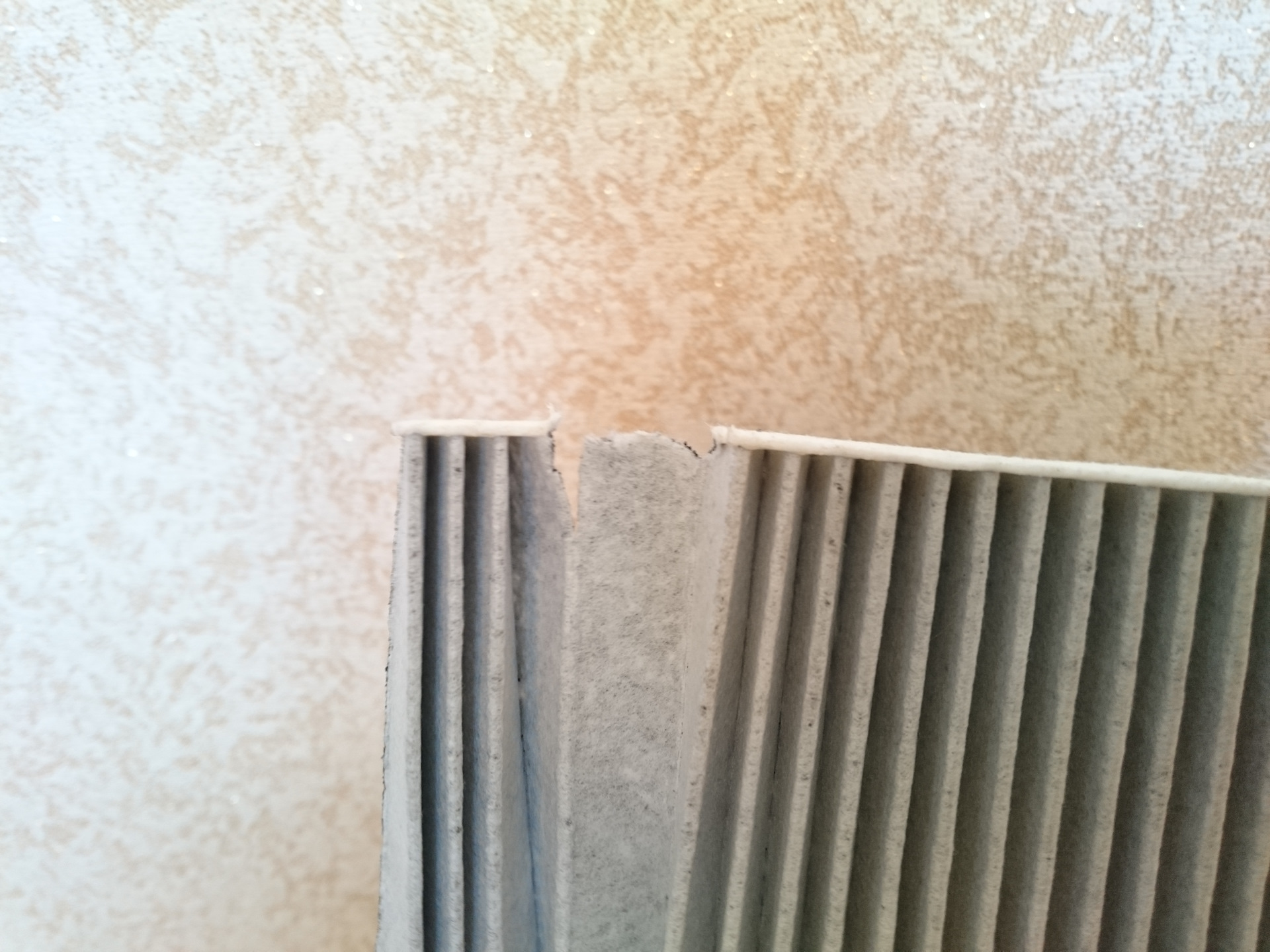

Линейкой не мерил, а на глазок разница в пару сантиметров только по длине. Эти лишние сантиметры "гармошки" нужно отрезать и приклеить вместо них стенку с мягким уплотнителем. И, по желанию, и с других сторон налепить уплотнитель.
Дальше дело личной сообразительности в подборе материалов и навыков вырезания и склеивания, полученных в детстве. Я использовал старую самоклеющуюся ленту для утепления окон и ещё одну с меховой оторочкой для дверей. И поролон со старого фильтра.
Могу только сказать, что клей ПВА бесполезен — в картон он просто впитывается. Только самоклеящиеся мягкие ленты толщиной в 3-5 мм. И отрезать лишние складки нужно таким образом, чтоб крайняя оставшаяся складка осталась целиком скреплёной по бокам со стенками.
То есть не так:
Мне пришлось загибать края ленты, чтоб поддержать жёсткую стенку.
В общем-то подробностей этой переделки я уже не помню, около недели прошло, да и универсального рецепта у меня нет. Лучше соображать на месте. Простор для творческой инициативы, как говорится)

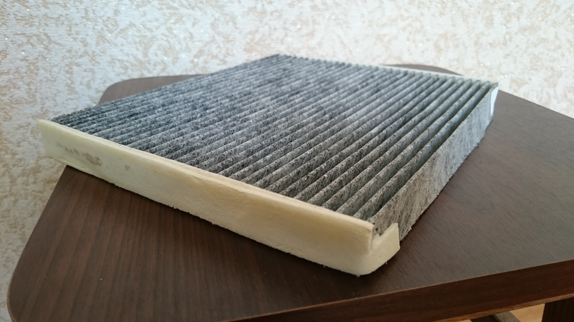

Ну и в итоге получилось так:
Да, и ещё нужно не забыть оставить открытой сторону с маркировкой и стрелкой направления (по понятным причинам).
В гнездо моё изделие вошло как родное. По ощущениям в режиме 1 вентилятор дует несколько слабее, чем с оригинальным фильтром. Это и не удивительно, всё же разница в толщине и плотности материала "гармошки" значительна. На остальных цифрах разницы не ощущается.
Итого. Найдена более солидная и дешёвая альтернатива штатному салонному фильтру. Правда, точные признаки, по которым можно искать её в интернет-магазинах, до сих пор неизвестны. Скорее всего по фото упаковки и торговой марке TSN, и размерам конечно, если они будут указаны. Кроме того, если верить пояснительному ярлыку, он (фильтр) взят от Toyota Avensis II, Corolla IX, Corolla IX VERSO

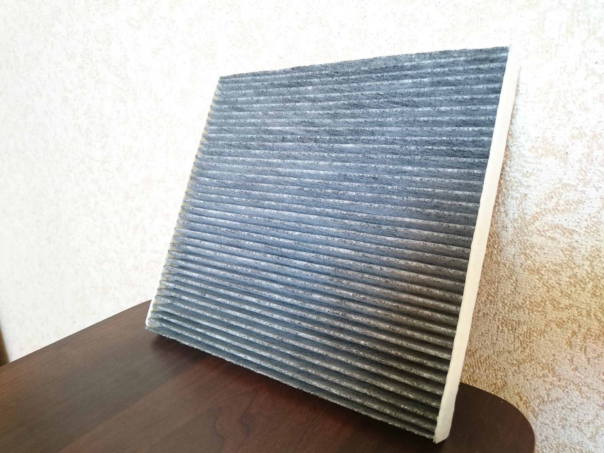

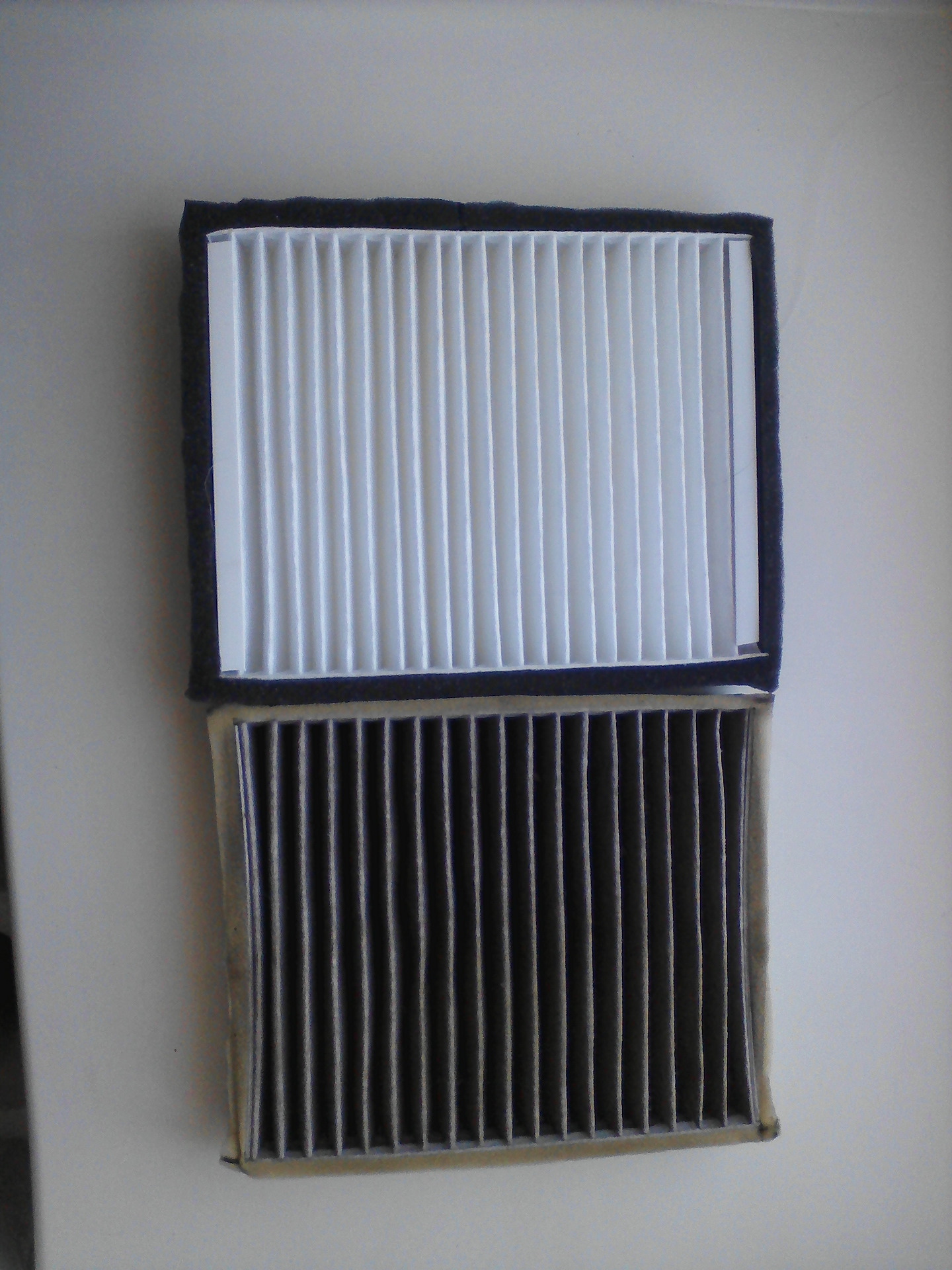

2) или я просто вбил аналог аналога))) фильтра десятки и наобум заказал. размер один в один. лишь слегка подрезал поролон по бокам. артикул Ekofil EKO0401. цена 114. доводится до наших размеров проще чем казалось. эта информация для тех, кто будет искать вдруг.
на фото сверху — экофил.
ниже — десяточный, подогнанный под наш ( пользовал до этого). из трех больше нравится Экофил
