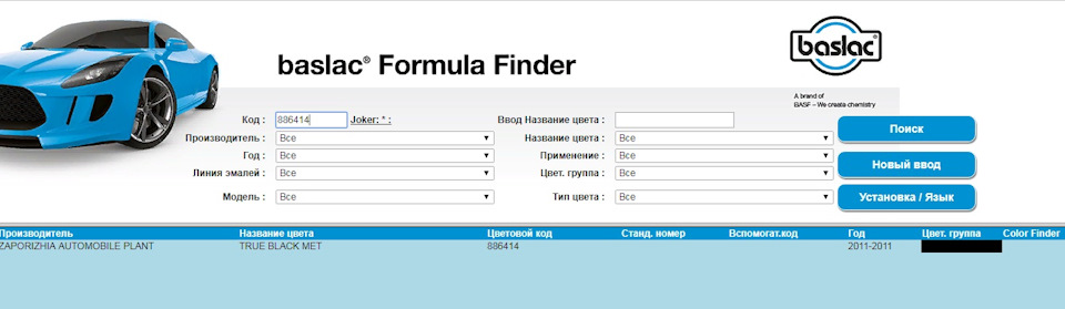

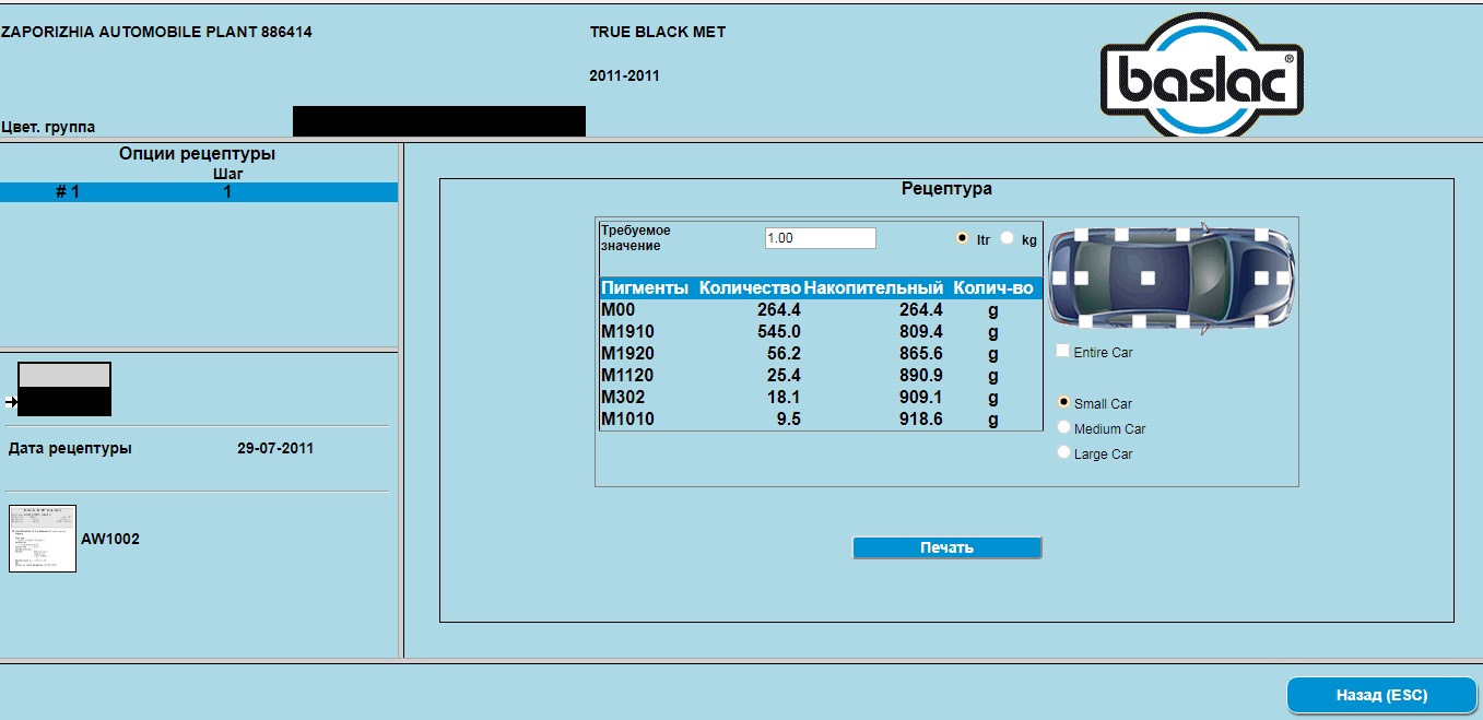

Еще вам пригодится сайт Baslac Formula Finder для подбора формулы краски или поиска кода краски по авто. Удобная функция подбора нужного объёма краски для покраски нужного элемента. Для поиска просто вносите код краски, например 886414 (Истинно черный / True Black Met ) в поле Код, после этого можно увидеть формулу данного цвета и другую инфу.
