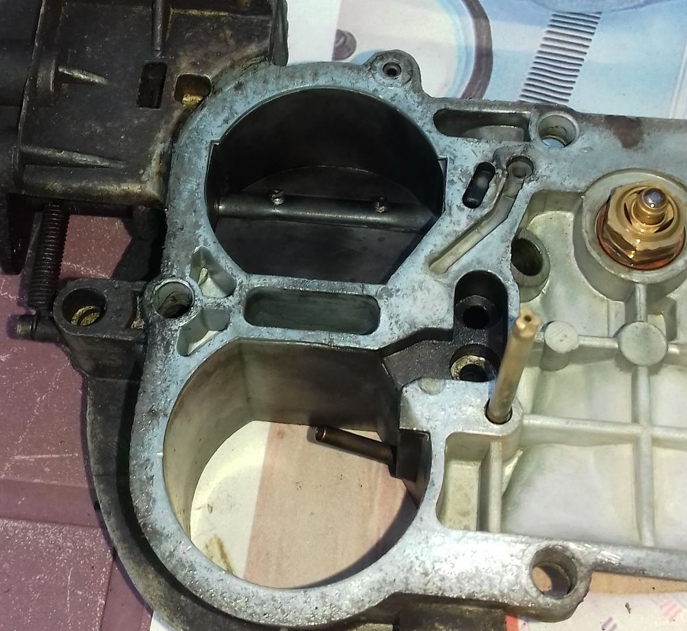

Ремонт и всё такое карба началось вечером, ибо день был потрачен на изучение мат.части. Просмотры видео, вычленение полезного из медиа-мусора, попытки понять принцип действия.
Начал с разборки и мойки. Бензин, промывка карба и зубная щётка — руки замёрзли, но я был не преклонен. И хоть результат далёк от тех, что были на видео (пескоструят их там что ли… Или мой карб никто никогда не мыл, и всё окаменело), но меня устроил. Да и сил и терпения на дальнейшую чистку уже всё равно не оставалось.
Засрато было всё основательно, капитально, буэ в общем.
"Дефектовка" в моём исполнении выявляла и выявляла…
Да что вы знаете о том, как в час ночи найти пружинку и шарик от подшипника, что бы воздухан фиксировался?! Их тупо не было! Т.е. я всё это время ездил с полузакрытым подсосом. И задавал вопрос "как же ж это так — 10 литров на сотню?!" Кстати подошла пружинка от какой-то брендовой авторучки и шарик из подшипника от велоколеса древнего.
Каналы некоторые были забиты, продувал, процарапывал всё (и это при том, что компрессора нет, а о насосе от прикуривателя вспомнил вот только что, пока писал. Т.е. продувал ртом. Как говорит Светлов защёчным механизмом).

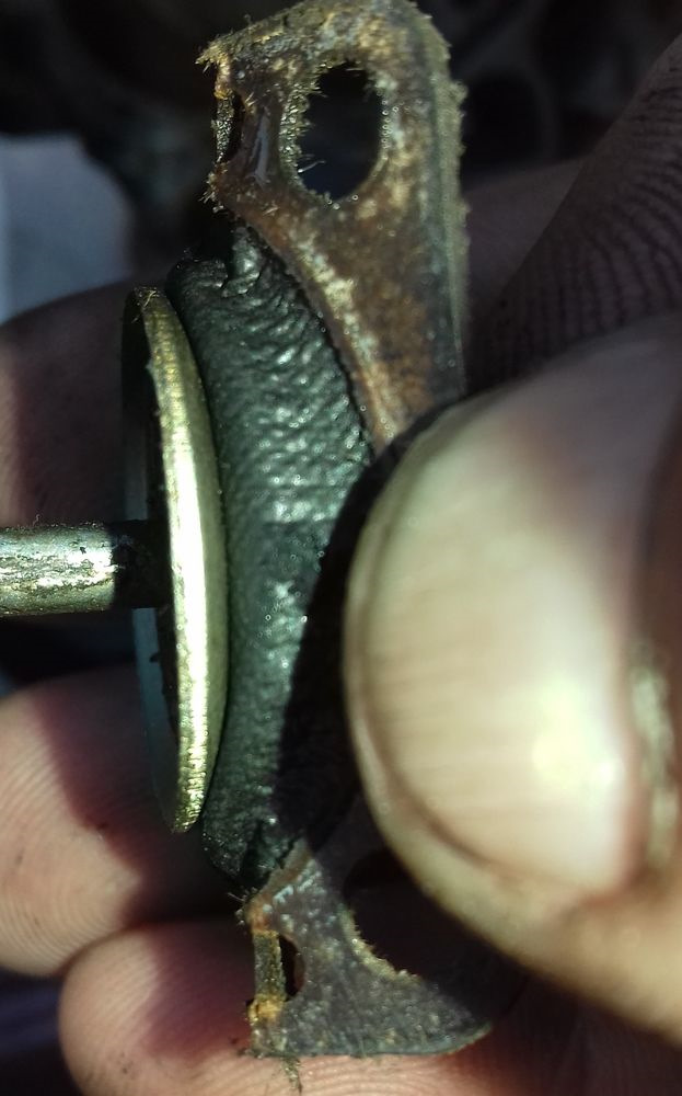

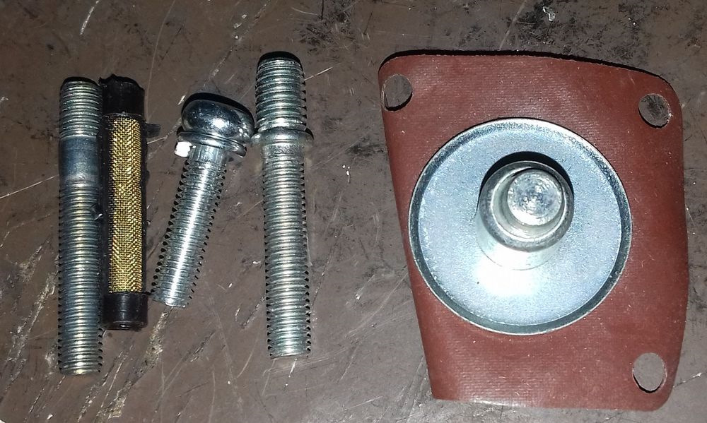

Имелся вот такой "ремкомплект"
тот еще левак.

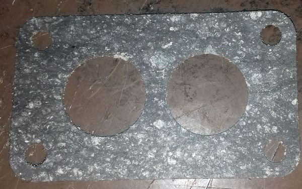

какие то детали вообще не понятно от чего.
Например было две прокладки. Одна норм, картонная, а вторая, из правильного материала, но — ваще ни в узду

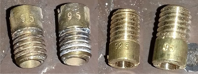

Не понял и почему маркировка на форсунках на одних так, а на других перевернута
и почему они такие страшненькие? "доработать напильником" надо было самому?!
В общем, к утру "Слава Светлову, Светлову Слава!" собрал и уже за светло установил.
Пол часа на регулировку поплавка, и по моему так и не отрегулировал как надо, пол часа на регулировку тросика подсоса, что бы открывался до конца, фиксировался, и закрывался, в 5.00 (простите соседи) завёлся, прогрелся на каких то немыслимых оборотах, и винтами начал обогащать/обеднять и уменьшать/увеличивать обороты. И когда вроде бы более менее всё перестало трястись (а зажигание после всего того, что вытворил надо по новой выставлять кстати?) вырубил зажигание и пошел пить чай, через час дочку в школу везти.
В 7.30 выехали, и через 10 минут машина на ходу заглохла. Завёлся по ходу движения. И так каждый раз, когда продолжительно НЕ жмёшь на газ.
Такое вроде бы давно уже было, но не могу вспомнить как вылечил((((

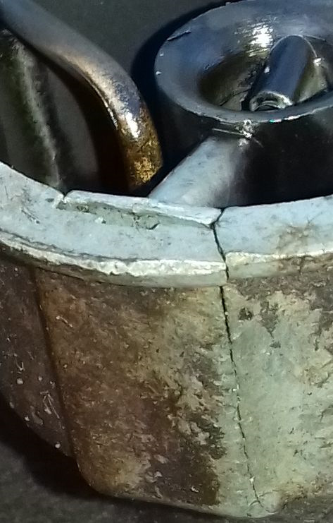

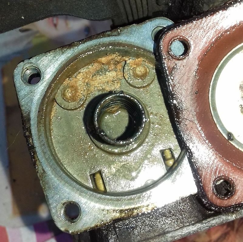

Сочувствую. Я с карбом сам прои.лся хоть и не добился совсем идеала но хоть меньше кушать стала. Я смотрю на 6 фотке корпус лопнутый или как?
ага, лопнутый, и хобот слоника тоже лопнутый. Был. Корпус заклеил суперклеем, слоника поменял на новый.
