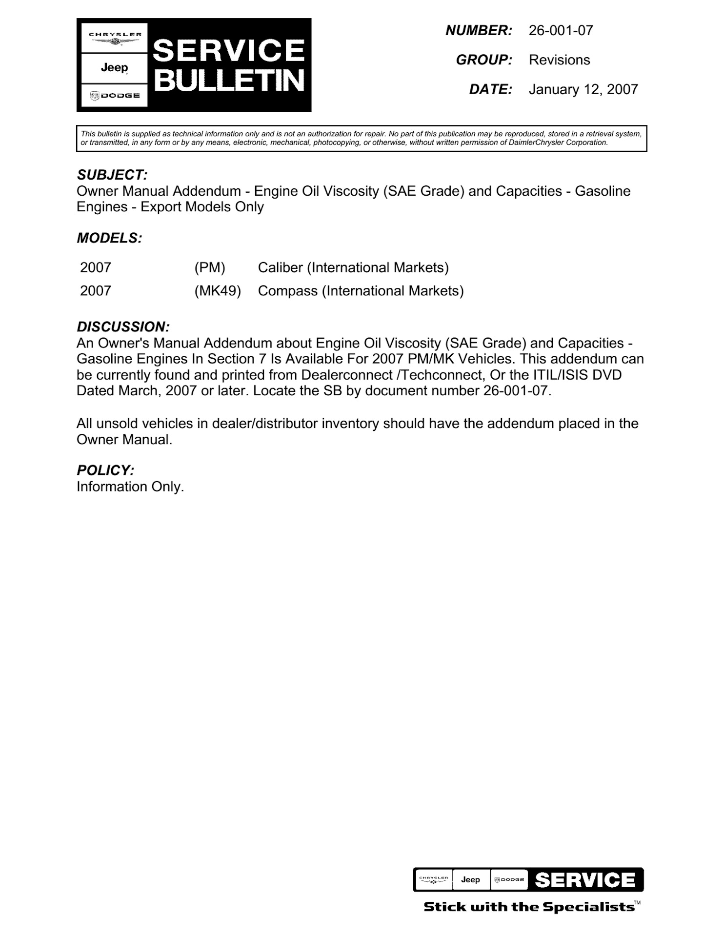

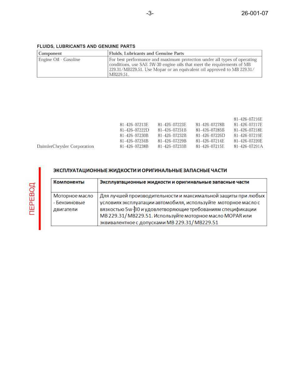

А был ли мальчик? Забегая вперёд, скажу: да, был! В этой статье оригинал сервисного бюллетеня от Chrysler и мой перевод к нему.
Можно ли в Dodge Caliber лить моторное масло с вязкостью 5w-30 и допуском МB 229.31/MB229.51, если в сервисной книжке указанно 5w-20 с допуском MS-6395? В поисках ответа на данный вопрос образовалось 3 секты калиброюзеров. Рассмотрим их подробнее.
Секста №1. Пофигисты.
Льют в мотор своего доджа всё, что хоть как-нибудь напоминает моторное масло. Ну, потому, что масло, оно и есть масло. Особо с вязкостью и допусками не заморачиваются. И отчасти они правы. Так как, если посмотреть в сервисные книжки Mitsubishi Lancer X / Outlander XL, то для моторов 4b10 (1.8 л.), 4b11 (2.0 л.), 4b12 (2.4 л.) можно использовать масло вязкостью начиная от 0w-20 до XXw-40 с классом по API SG и выше. Ребята SG, и даже не SL! Это реально всеядный мотор!
Секта №2. Скрупулезные педанты.
Ход мысли у этой группировки примерно такой.
Везде только домыслы и слова, что типа "Крайслер" для европейских дилеров разрешил использовать масло вязкостью 5W-30. Искал в инете письма, допуски, разъяснения, техдоки и т.д. Ничего по этому вопросу не нашел. Значит, всё это туфта. Написано в книжке 5w-20, вот и лью двадцатку.
Секта №3. Верующие (сам отношусь к этой группе)

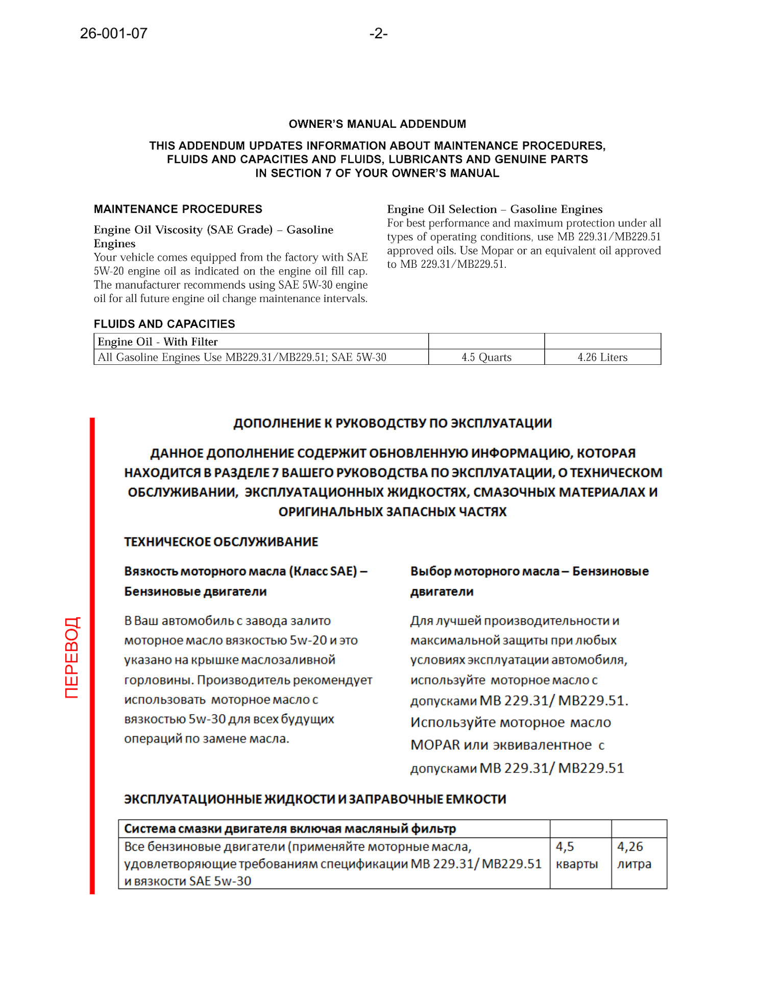

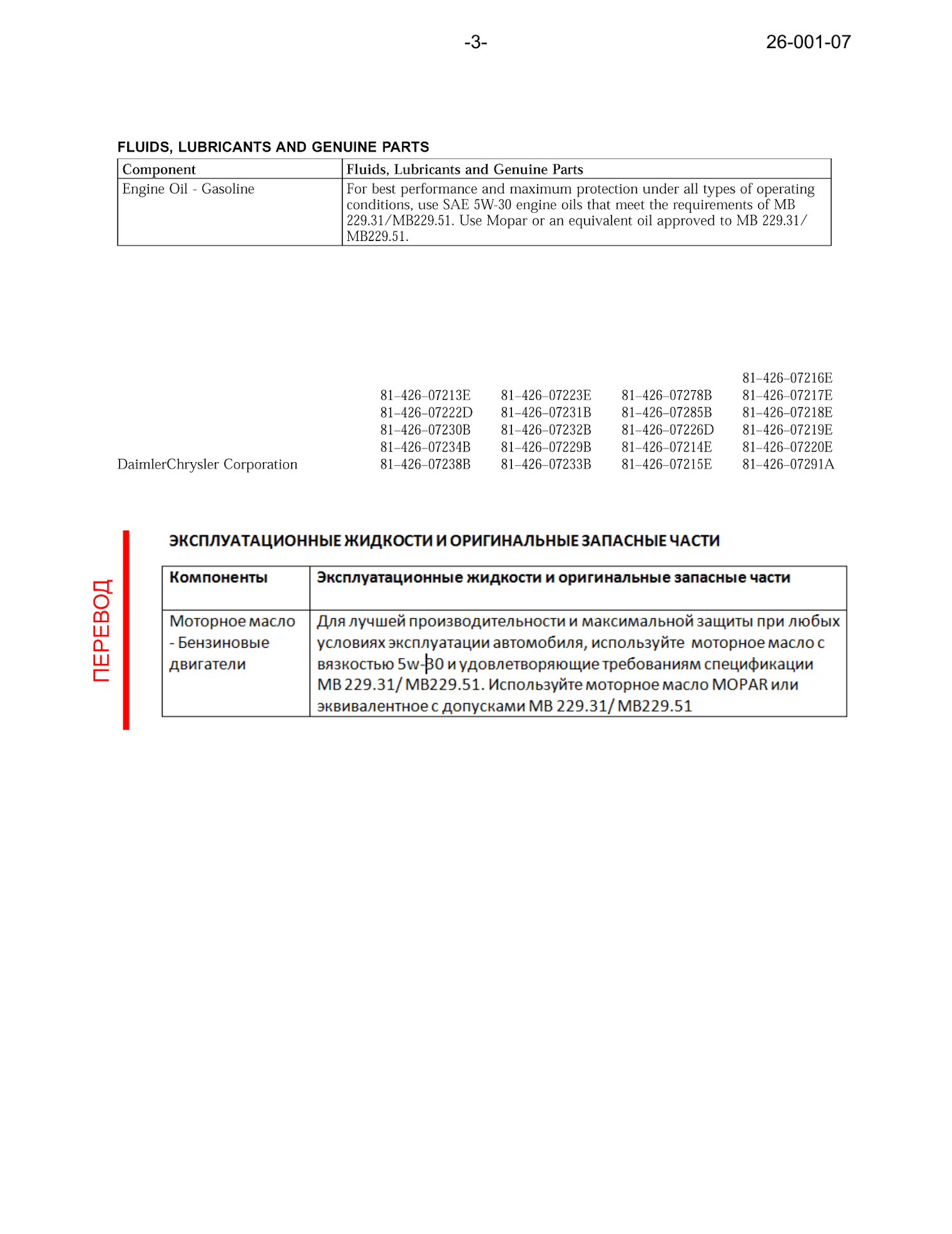

Давным-давно на сайте trs-motors написали, что для европейского рынка, в технической документации Chrysler Group LLC указан допуск МB 229.31/MB229.51 и вязкость 5W-30. Народ в это поверил и ретранслировал данную информацию в профильные форумы и блоги. Хотя данный сервисный бюллетень в глаза не видели.
Для сомневающихся, верующих и неверующих, вот он:
CHRYSLER SERVICE BULLETIN. Owner Manual Addendum. January 12, 2007
Кто английский знает, качайте, читайте сами. Для тех, кому сложновато на буржуйском читать, скрины с моим переводом ниже.

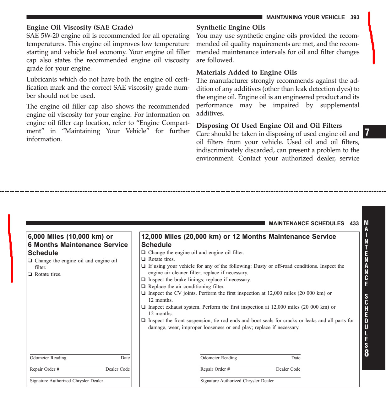

Это уже не актуально. Ты прав про замену каждые 5 т.км., либо 3 месяца в зависимости, что наступит быстрее при тяжёлых условиях эксплуатации (Регламент Б). Это написано в руководствах машин 2006-2009 годов выпуска. Но в те времена на рынке в основном была полусинь и минералка.
А вот в машинах с 10-го года Крайслер указывает, что если Вы используете Synthetic Engine Oils, то замена масла по Регламенту "А" каждые 20 000 км. или раз в год, а по Регламенту "В" каждые 10 000 км. или каждые 6 месяцев, в зависимости от того, что наступит раньше.
Вот тебе скрин из руководства по эксплуатации Калибра от 2010 года.
Ну и само руководство, если интересно cloud.mail.ru/public/6Djn/gSeAWQiR1
Не дай боги менять масло 20 тык…
Проблема в том, что 90% купленных машин — это машины 2007-08хх годов, соответственно… И некоторые продолжают лить Мопар 5-20 с допуском Крайслера, который вряд ли внезапно из минералки превратился в синтетику

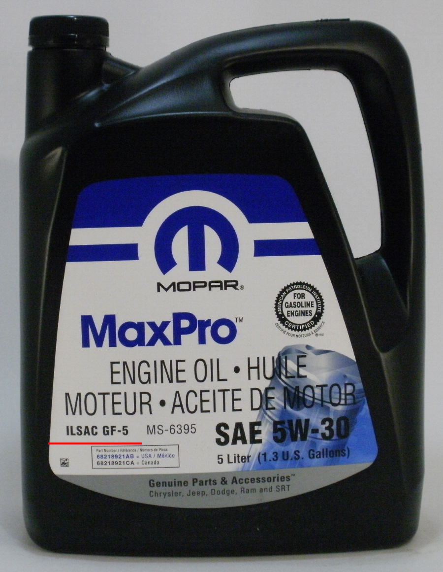

На банке Mopar 5w-30 красуется азиатский ILSAC GF-5. Он соответствует америкосовскому API SN. Тесты у API для соответствия SN такие зверски, что вряд ли минеральное базовое масло их выдержит. Скорее всего это гидрокрекинг (группа III). Так что не бойтесь Вы Мопара! Это просто хорошее масло, удовлетворительного качества. Звёзд с неба не хватает, но и не какая-то там минералка пустая.
