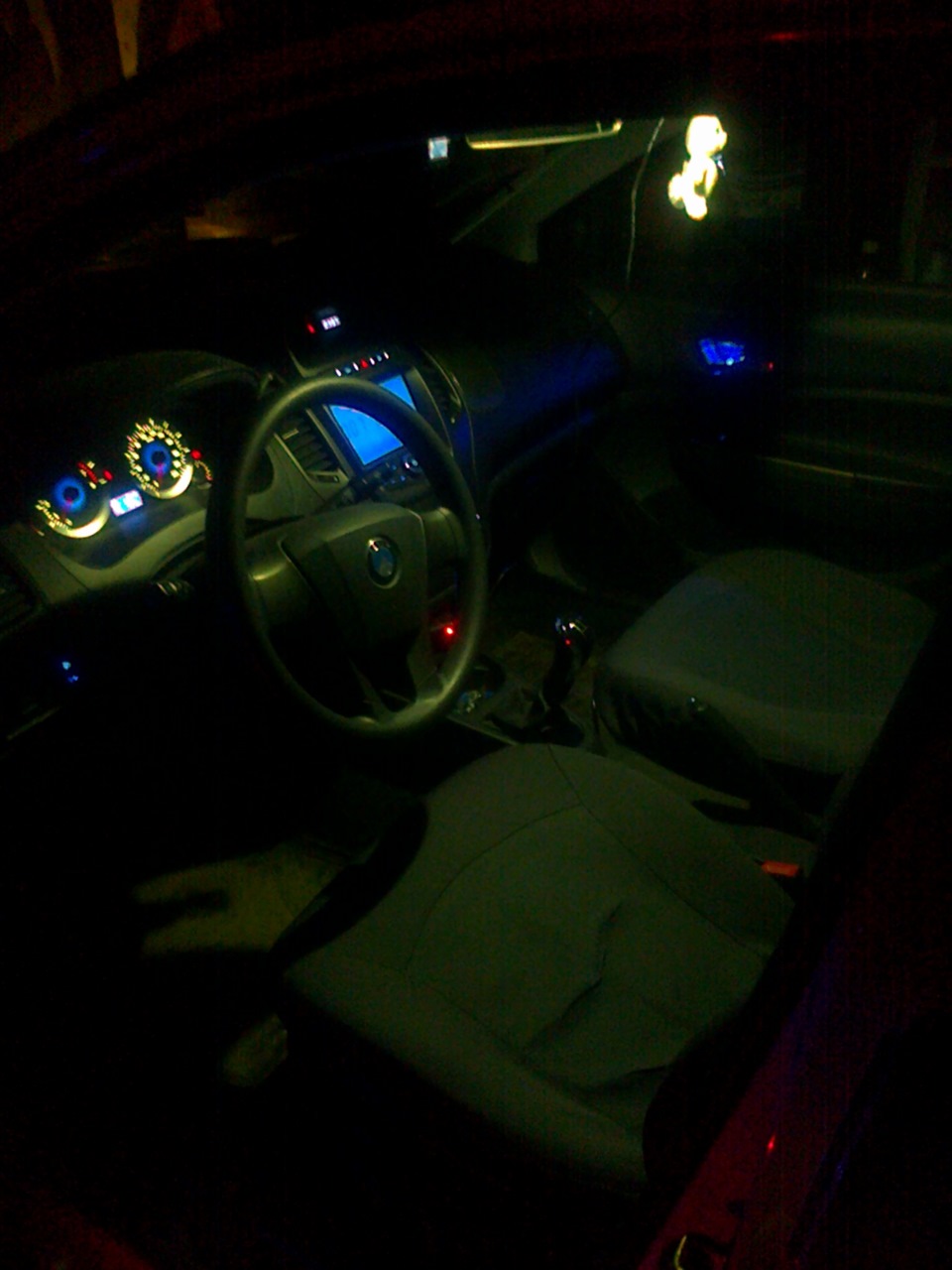

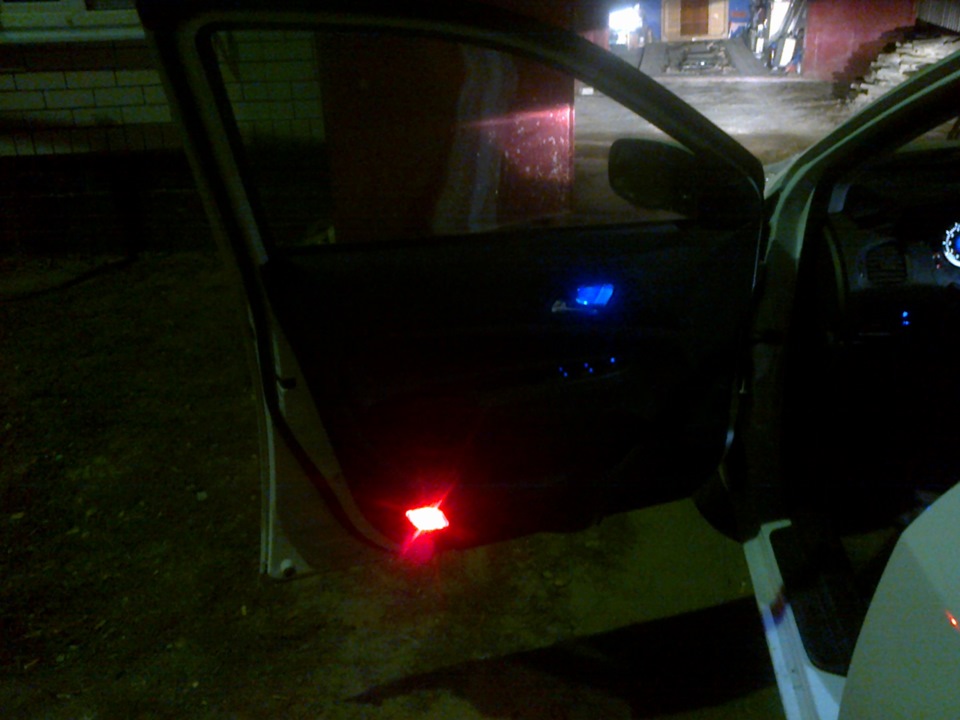

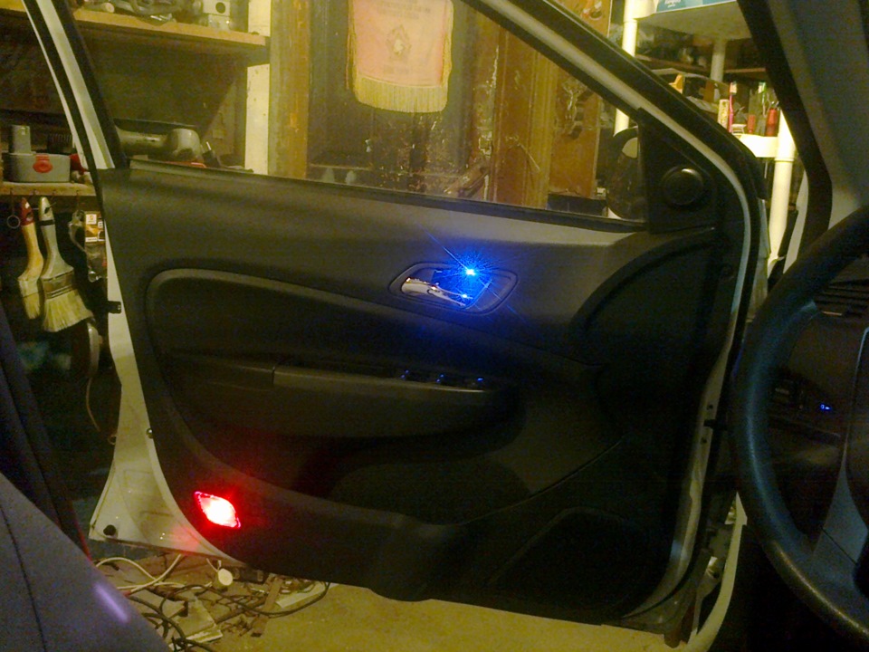

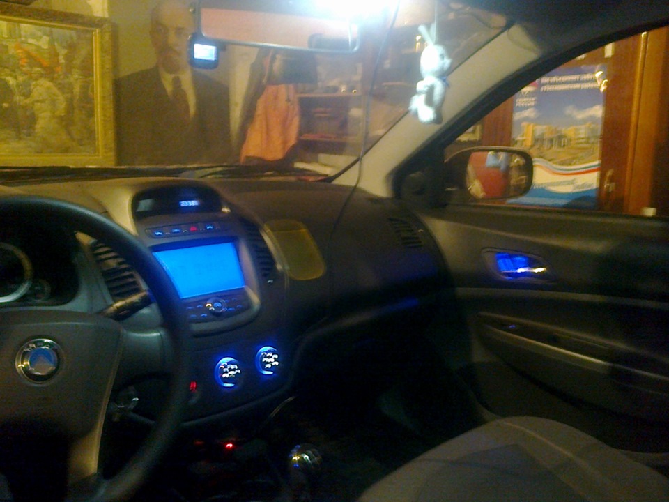

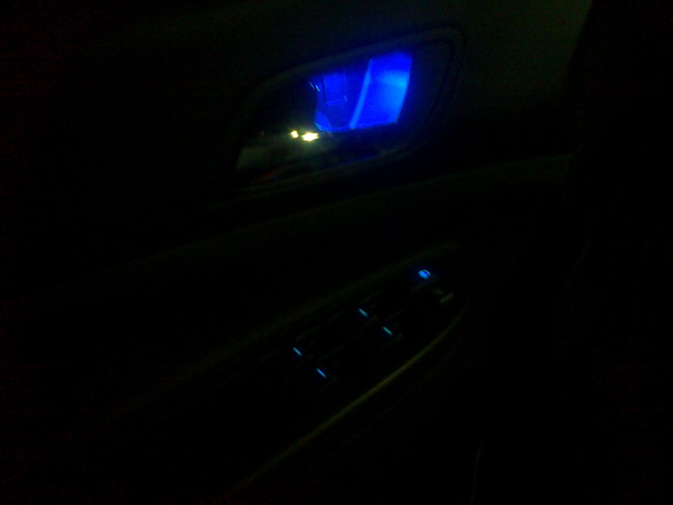

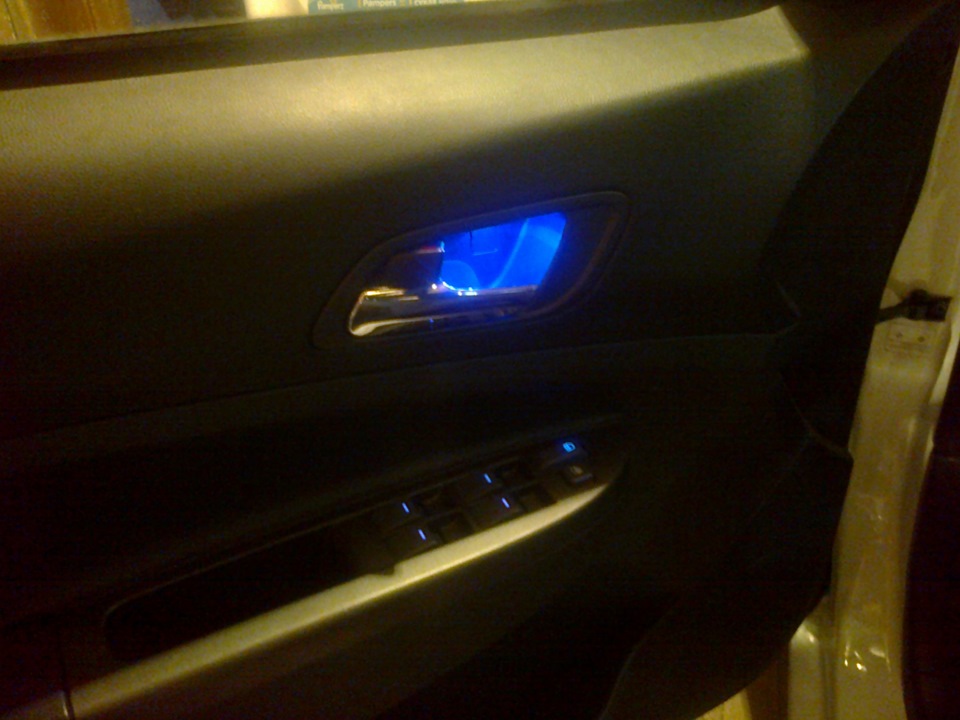

Фотки огоньков в передних дверках.
запилю и в задних скоро.
подсветка ручки не слепит и зело приятно и естетично вокруг.

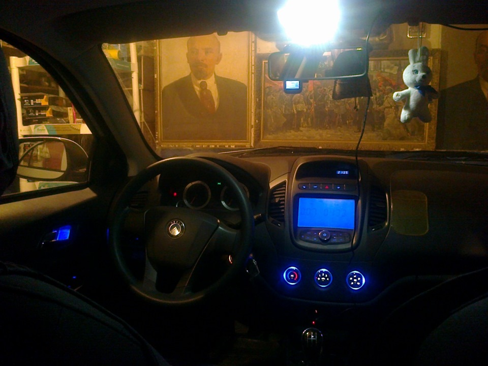

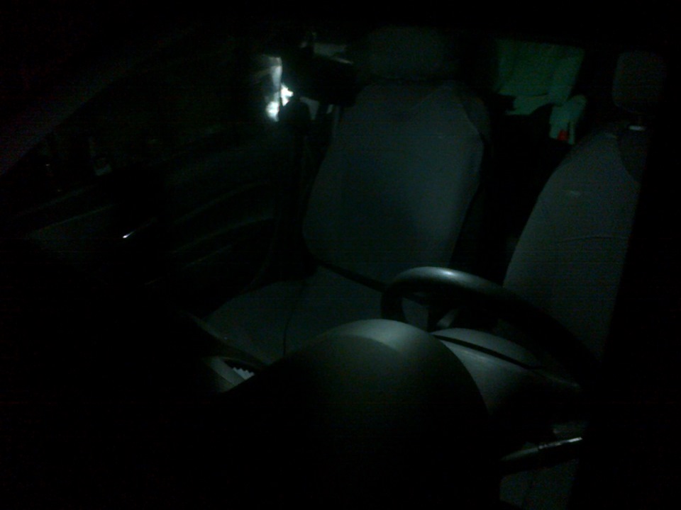

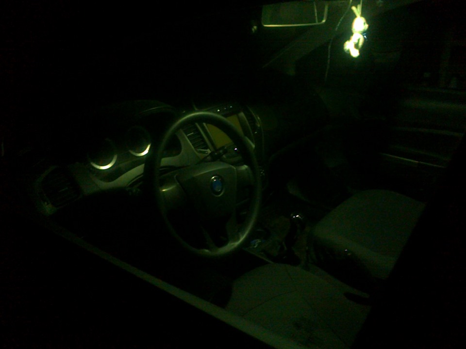

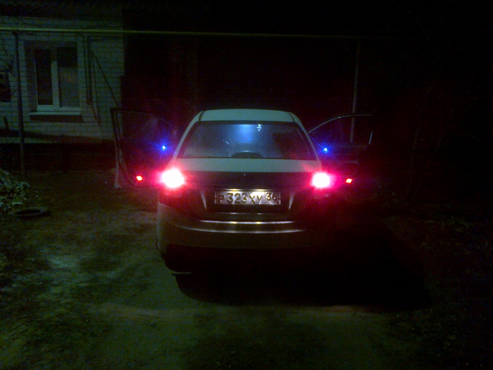

а также фотки суперяркой подсветки салона в кромешной тьме.
Ленину дико нравицца!

А к какому проводу на фишке цеплял диод в отсеке открывания двери?

я приборку разбирал ))))) пленку надо было отмыть, очень уж китайцы клея не жалеют, открутил два винта сверху приборки, снял кожух, и о чудо приборка крепится на 1 одном и 4х шурупов))))) вот тебе и база ))))) даже шурупов жалко им, прикрутил саморезами на все 4 как положено… Руль канешно опасно, но на эмгранде сотруднику вскрывали руль, он у него кривой был)))) думаю ничего сложного нету в этом))))
плёнка наверное у всех есть проблема. я так же вскрывал, снимал стекло и оттирал его жидкостью для снятия лака с ногтей. но саморезики были все четыре. зато на ручничке, провод с фишкой лежал рядом, а не как положено надет на контакт концевика. хотя ушлый менеджер салона Алёша чесал мне, что вполне возможно, что на сией модельке лампочка ручника не предусмотрена))))

там в блоге у меня на фотках кажись есть где провода идут и устройство ниши плафона. а нету так сфоткаю завтра по дню
Отлично! Слушай а красную лампу в двери, там плафон есть? просто лампочку вставить или там провода только болтаются
только провода под дверной картой. выковыряйте стекляшку красную и посмотрите устройство дырки под патрон. патрон под лампочку можно подобрать от совецких машин с повторителя поворотника наверное, а не ставить псевдо-кетайские по 60 руб штучка, как ето сделал я(((
ясна ну по весне займусь, светодиодные буду ставить

ручки подсветить или "стоп-открыто!" сделать?
Хочу и так, и так)

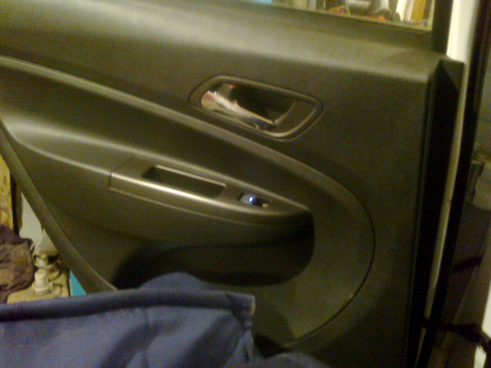

буду сверлить задние дверные карты — всё сфоткаю и покажу.
Спасибо и как подкючал тоже)
окей. только нужно учесть, что цвета проводов, идущих на подсветку клавиши стеклоподнимачки у GC6 и MK различаются. найду схему от МК, скину если у вас нету)))
а на открывачку откуда напряжение будете брать? с концевика? я не хочу свердлить карту двери в видных местах. по мне так, нужно чтобы дизайн был один и тот же спереди и сзади. хотя я не знаю, мож в МК вообще нету проводов в дверках для "стоп-открыто"
