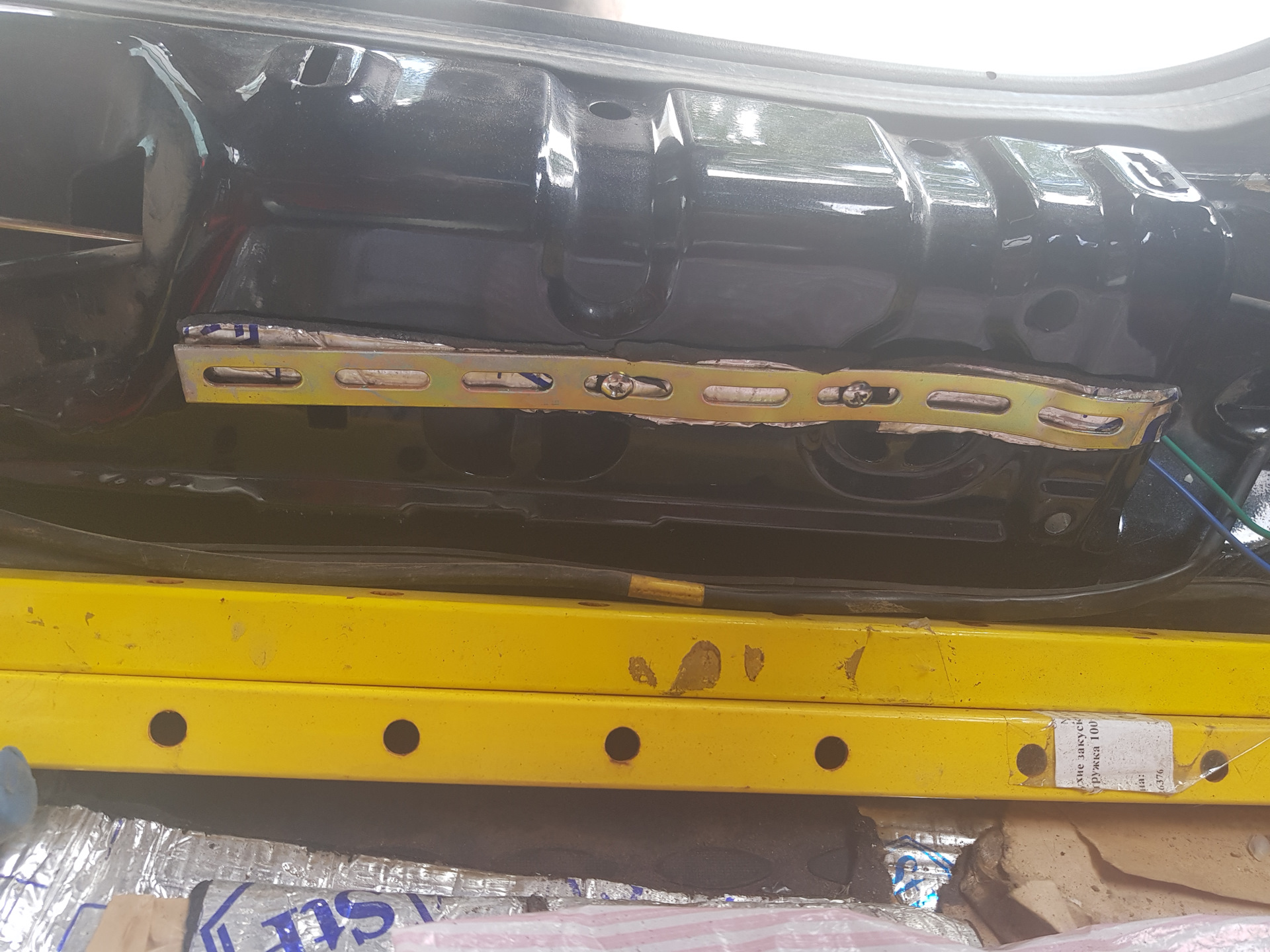

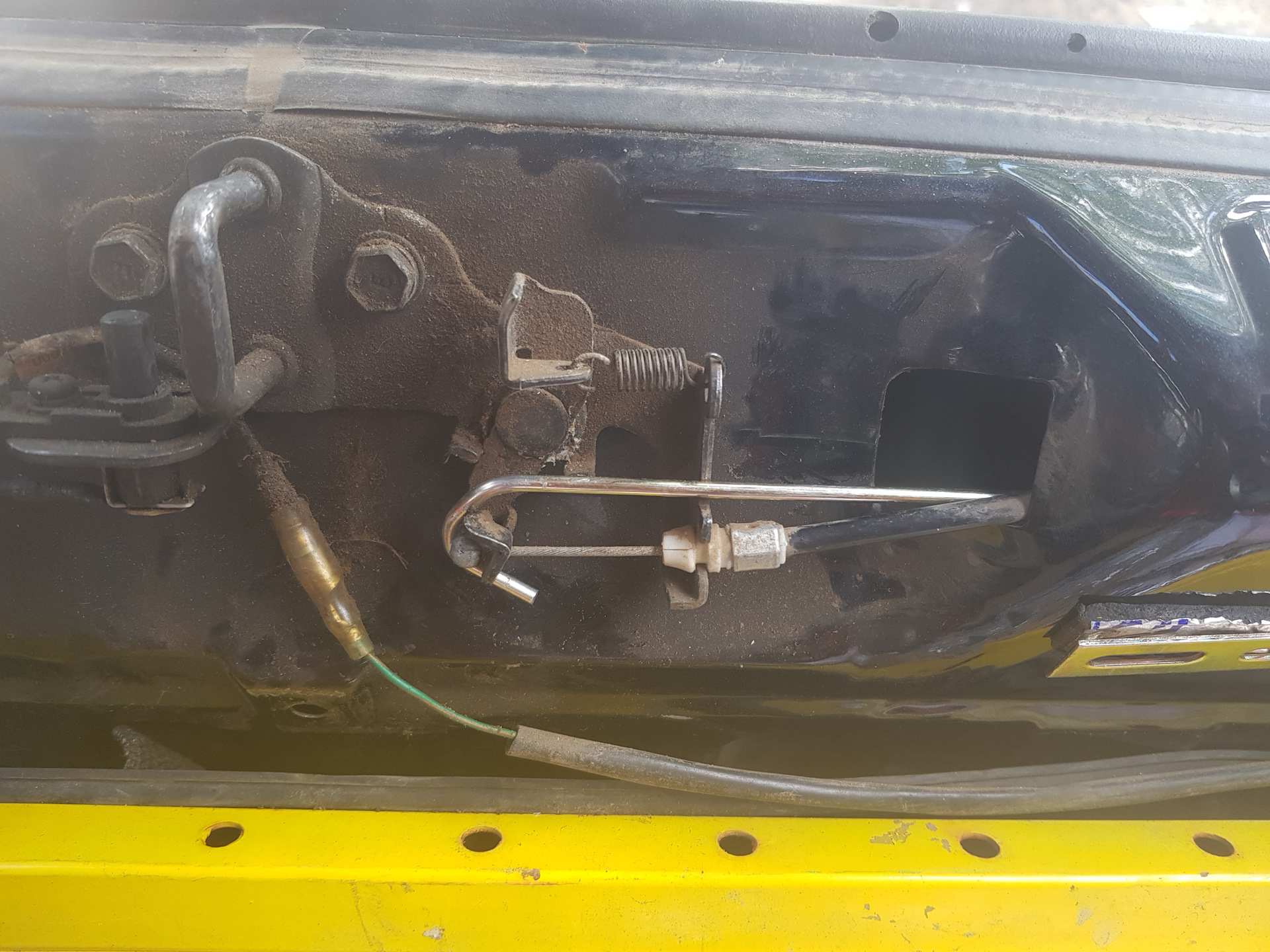

Собственно активатор установил слева (по ходу движения) на крышке багажника. В крышке пришлось сделать одно отверстие под саморез.
Немного подогнал по длине тягу, которая шла в комплекте с активатором. После подгонки и небольшого изгиба встала идеально.

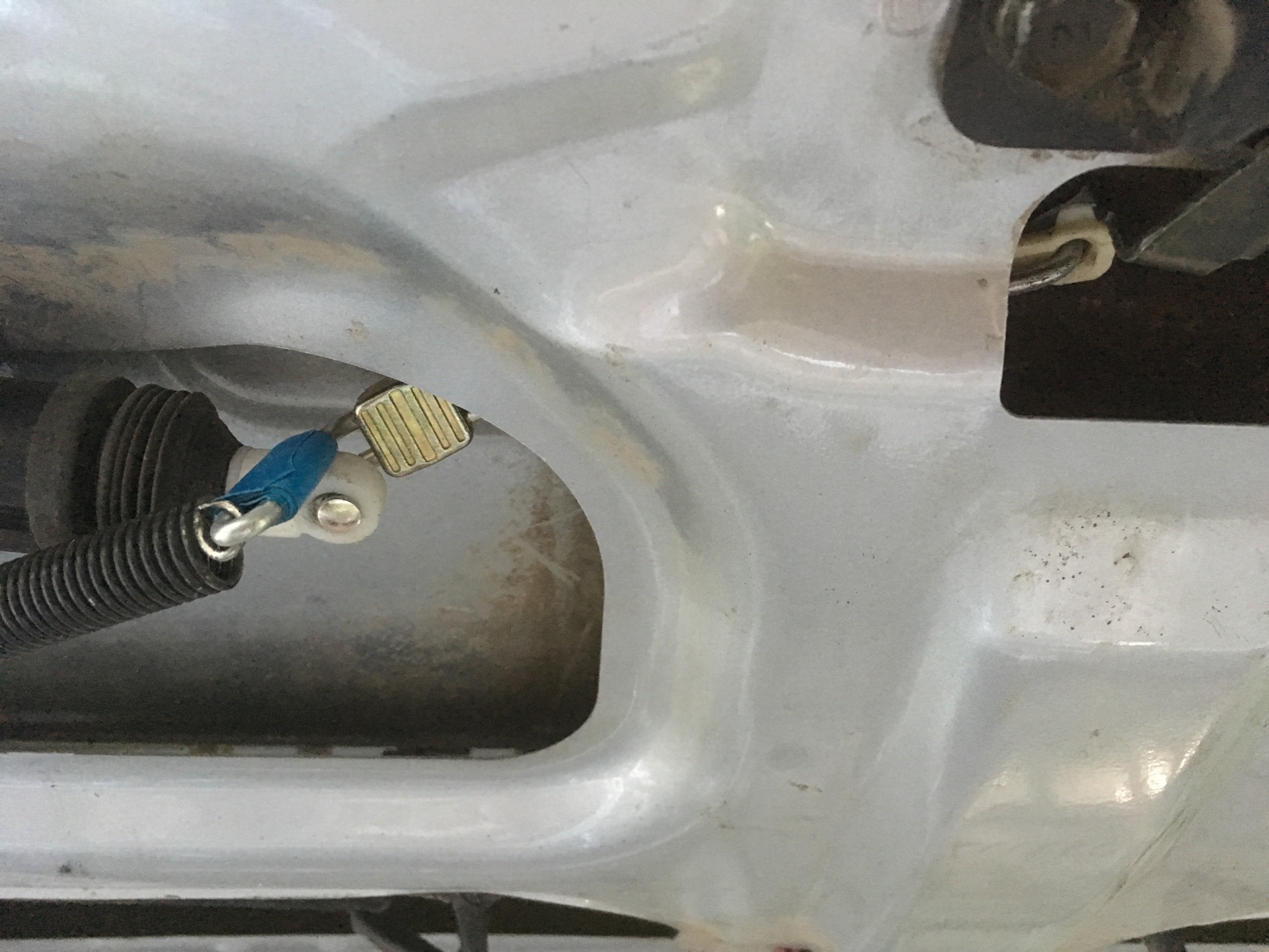

Вопрос оставался в том, как возвращать активатор в исходное положение (сжатое).
Проблему решил путем установки на тягу (с помощью хомута идущего в комплекте с активатором) обрезка "этой же самой тяги из комплекта с активатором" и установки обрезка пружинки от педали сцепления автомобиля ВАЗ.
Пружинку обрезал так, что бы она была не слишком слабой и не слишком сильной.
Собственно на фото все видно.

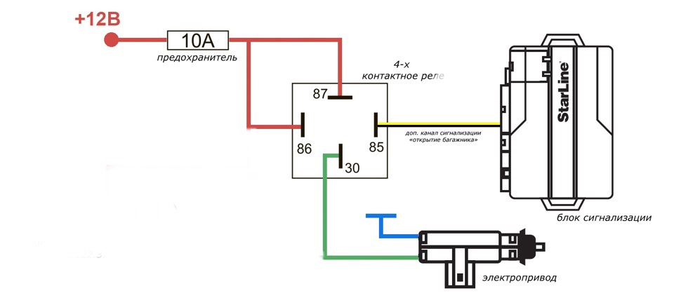

Все подключал по данной схеме.

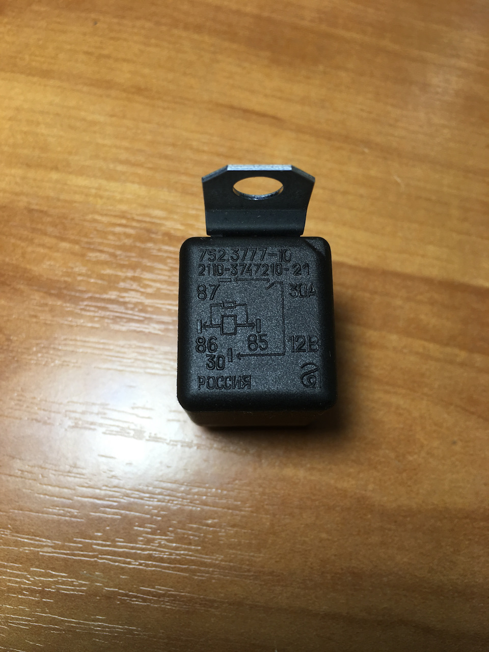

Провод (плюсовой) от активатора подключаем к 30 контакту реле.
Желто-черный (тонкий) провод от сигнализации подключаем к 85 контакту реле. Желто-черный провод, это управляющий минус от сигнализации.

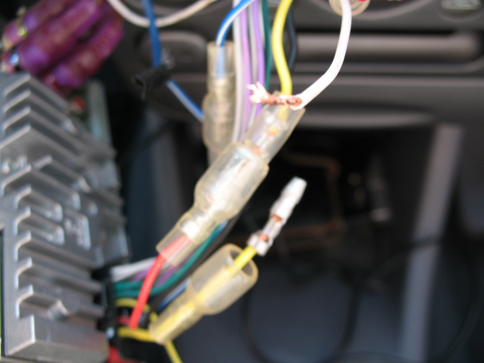

На 87 и 86 контакты через предохранитель подаем 12В (постоянные). Я взял 12Вольт с магнитолы (желтый провод).
Скажу сразу, что на некоторых схемах нарисовано, что между 85,86,87 контактами необходимо устанавливать диод VD1. Прошерстив инфу и опробовав на своей "шкуре" понял, что он нафиг не вперся там.
Объясню почему "www.vovik8.ru/page/relau#pril2" между 86 и 85 контактами внутри реле уже установлен резистор, который принимает на себя ЭДС самоиндукции при размыкании контактов реле.

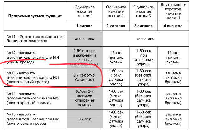

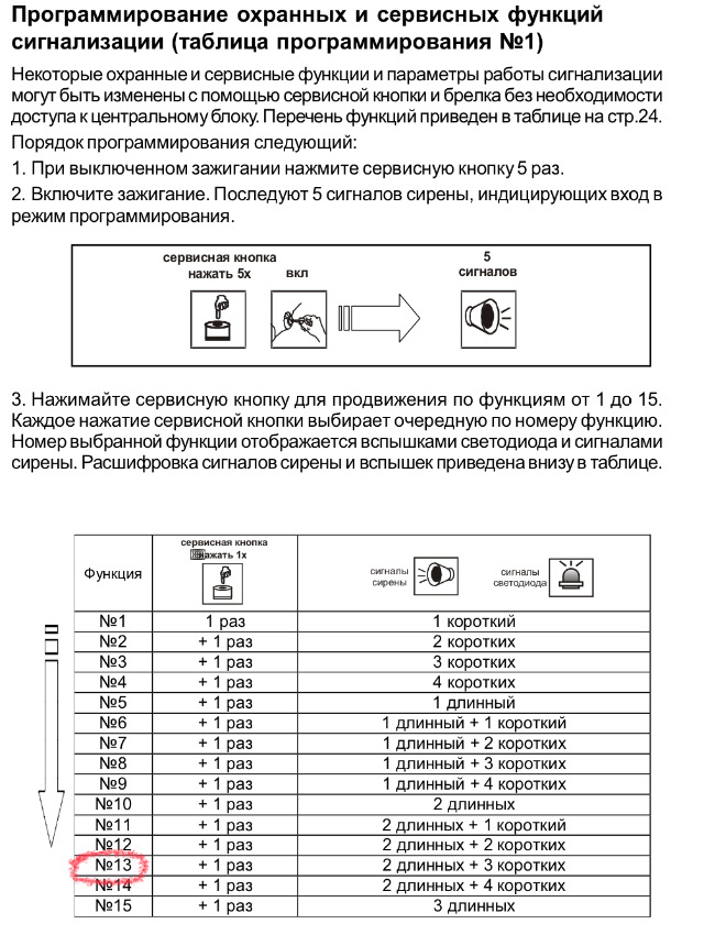

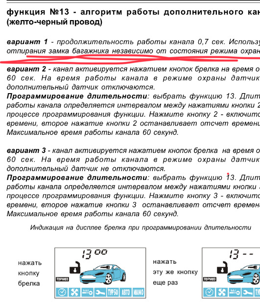

Собственно после подключения все хорошенько изолируем и приступаем к настройке сигнализации вот по этой схеме:
После настройки проверяем, что все работает:
1) Открытие багажника без охраны
2) Открытие багажника на охране (кстати когда открываешь багажник на охране с пульта, то с охраны снимается только зона багажника).
3) Автозапуск после открытия и закрытия багажника на охране.
При настройке сигнализации будьте внимательны (хотя номер функции отображается на брелке).

Плохое расположение активатора, при полном багажнике может активатор сорвать.
Поверь, не сорвет
Сам активатор внутри на ружу выходит тяга что в коплекте и и загибается на язычек что дергается тросом. Отсюда остается полностью весь заводской функционал + активатор.
У меня так не получилось (
Зря кучу дырок насверлил все очень просто устанавливается, я это вот так реализовал никаких проблем вообще. И ниодной дырки лишней
