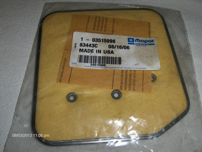

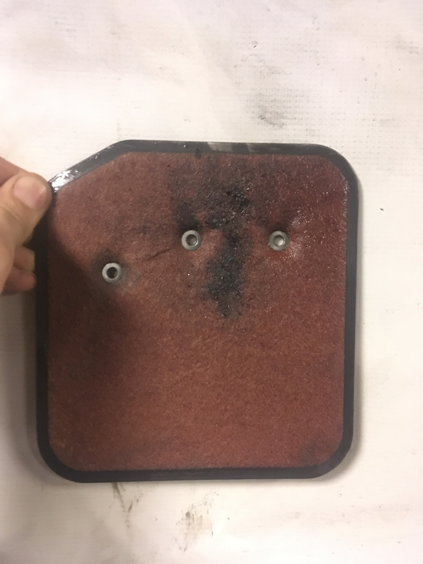

Все пришло, загнал на яму, просверлил отверстие в поддоне размером около 6мм, в месте углубления внутри магнита, слил гидравлическую жижу почти без потерь. Сняли поддон, на магните металлическая пудра, опилок нет, поддон помыли, очистили от старой прокладки, поменяли говернор и фильтр, зазор на ленте в норме (не более 5мм), поставили поддон с новой прокладкой, и в отверстие закрутили бот м8, уплотнение под болт было сделано из старой пробкой прокладки. Масло залили, в пределах уровня.
Итого: коробка переключается очень плавно, прошли все рывки/пинки. По первым замерам даже расход упал. Очень доволен!)
Запчасти на фото: 03515996

Ааа, а я так понимаю это не поломка даже, а больше закономерность, я видел 3 б/у соленоида и все три с заклиненным от пудры поршнем. Тот что я у Макса взял, был более рабочий, но тоже ходил с трудом, а мой и ещё один засраны напрочь. Я так понимаю у них ресурс без чистки/замены тысяч 50. Ты же наверняка тоже менять/чистил не однократно нет?
