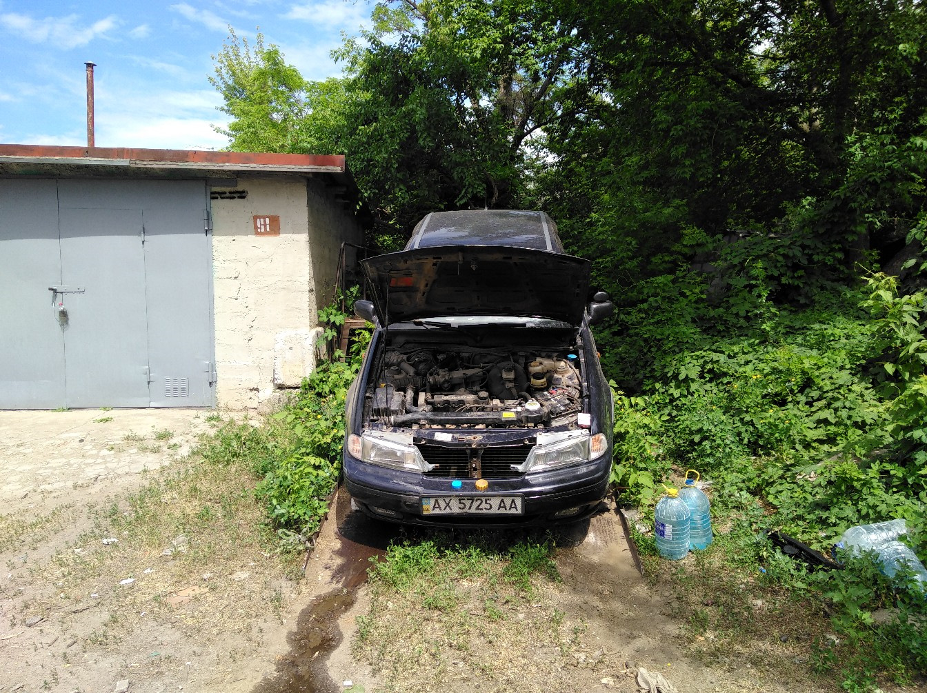

И вот сегодня я решил слить горчицу из системы охлаждения…
Всю ночь машина стояла возле дома и из радиатора ничего не вытекло…
Кинул в багажник воды: проточной 15 литров и 15 литров "Роганской" негазированной и поехал на яму…

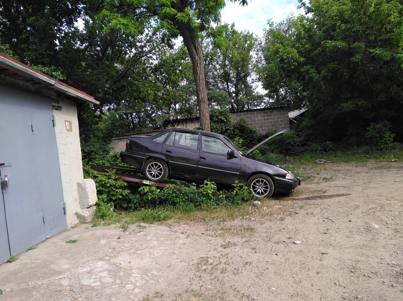

Загнал машину…
Подождал пока она остынет и стал долго, усердно и аккуратно выкручивать пробку, предварительно сняв решетку радиатора. Когда выкрутил пробку, жижа, которая была в систему стала стекать очень медленно, а затем я открутил крышку расширительного бачка и вся "вода" вытекла практически сразу…
Затем я залил в систему проточной воды, чтоб хоть как-то промыть систему. Я понимал что остатки еще присутствуют в системе. Закрутил пробку радиатора и залил уже "Роганскую". В систему влезло литров пять. Запустил двигатель и стал ждать, чтоб заработал вентилятор, для прохода воды по "большому кругу".Я решил немного прокатиться по району и решить некоторые свои вопросы. Все это время (примерно час) я не глушил машину). Когда заработал вентилятор, машину я не глушил еще несколько минут. Затем, заглушив двигатель, стал опять ждать, чтоб все остыло…

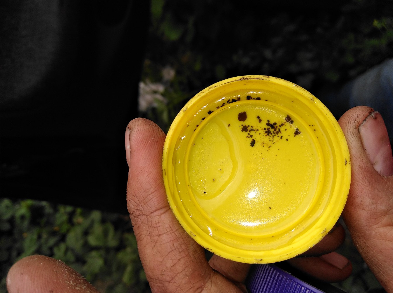

Опять долго выкручивал пробку. Слил воду (вода вытекала чистой)…
Я подставил крышку из-под канистры, чтоб посмотреть какая вода вытекает…

Вся гадость осела в радиаторе печки(
