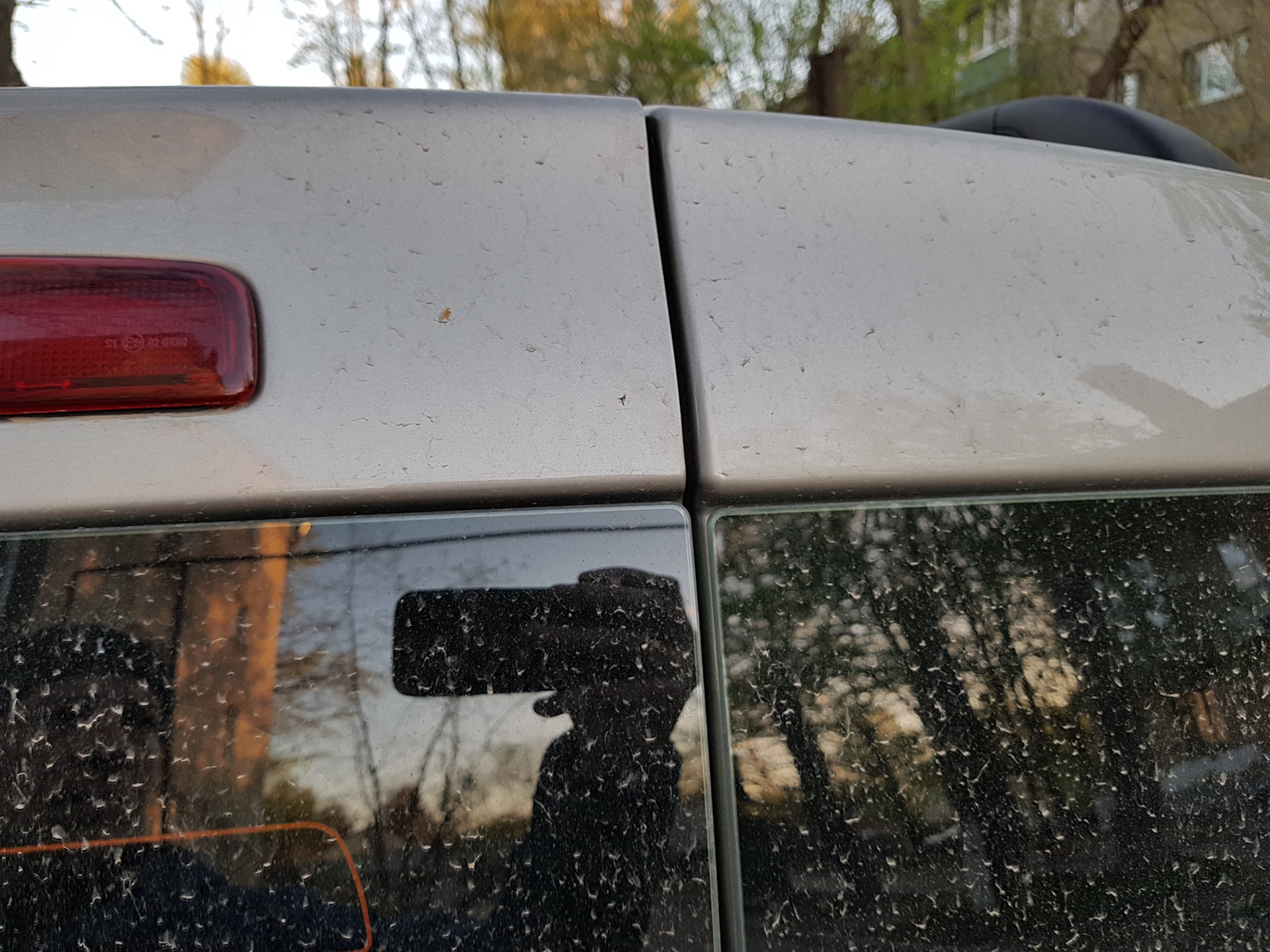

Наконец дошли руки подрегулировать правую багажную дверцу.
Сразу после покупки регулировал замки- на заводе их выставили настолько криво, что дверь захлопывалась с приличным усилием, и было видно, что в закрытом состоянии вся конструкция находится в каком-то напряжении- пластиковые накладки на дверях снизу и сверху, аж перекошены были.
Во время той регулировки я отрегулировал замки чтобы закрывалось свободно, но попутно выяснилось, что правая дверца в районе стыка дверей- выше на 2 мм. Значит нужно было получить доступ к петлям. Решил отложить "до лучших времен" и вот они настали.
Снял задний фонарь- там все легко, затем снял пластиковую обшивку- без этого не добраться к гайке, держащую заглушку над фонарем. Гайка удачно упала куда-то внутрь и когда собирал- поставил новую.
Итак по петлям. Верхняя петля на заводе была зажата болтами с усилием не более полукилограмма! Оба болта! Держалась она каким-то акриловым герметиком- именно он не давал сдвигаться петле. Грубо говоря, мне нужно было подвинуть правую верхнюю петлю- влево, на какой-то миллиметр. Герметик пришлось оторвать- приклеился он конкретно. Когда оторвал- петля смогла двигаться влево.
Выровнял дверь, заново перерегулировал замки обеих дверей, оторванный герметик на петле залил каким-то мовилем с цинком, и все собрал взад.
Двери стали на одном уровне, и что интересно- стали легче закрываться. Не нужно теперь прикладывать постоянное усилие, чтобы закрыть.
И стало обидно: вот, какого хрена спрашивается, я вообще должен был это делать? А ведь на заводе целых два человека вешают двери… Хоть у одного с глазами должно быть хорошо, а у другого- с руками. И ТОГДА ВСЕ БЫЛО БЫ ПУЧКОМ.

Видимо 2 мм- это в допуске. А если серьезно, то еще с салона двери закрывались с таким напряжением, что перекос сильно не был заметен. Стоило настроить замки правильно- вылезли эти 2 мм и начали мне портить нервы…
