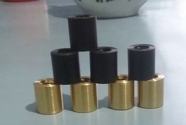

Дверь щёлкала достаточно давно. Но на одном из местных сервисов (называть не буду), щелчки починили, поменяв втулки в ограничителе. Так сказали. Всё окей, всё отлично, но только через полгода дверь стала скрипеть. Бомба в одну воронку не попадает дважды, а я соответственно не стал обращаться на сервис с этой проблемой, решил разобраться сам.
Требуемый инструмент: торксы Т15, Т25, Т40 (если не ошибаюсь). Трещотка с головкой на 10.
Требуемые запчасти: капролоновые втулки, диаметр внешний 13 мм, внутренний 5.5 мм, высота 14 мм. Мне наточили целых 8 штук.

Вместо изношенной пластиковой втулки поставили железную. Же-лез-ну-ю. Что делает железо по железу? Правильно, скрипит.
8. Меняю одну втулку, только ту, что на съёмной оси.

Ставил на водительской двери фторопластовый втулки. Пол года ни звука не слышно. Все супер.
на фото втулка металл что ли? и так сьело?
Дурное дело не хитрое, железо по железу.
Поделитесь ссылкой или номерком втулок?
Мне втулки токарь точил. А вообще в Гугле по запросу "втулки ограничителей Флюенс" сразу несколько предложений о продаже втулок.
Заказал на запас, но пока не ставил.
Лучше все же было ставить втулку из металла…
На мой век капролона хватит. Тем более мне приятель из какого-то чёрного выточил, более стойкого.
Ясное дело, а еще лучше если это будет сплав-как минимум меди с оловом…
