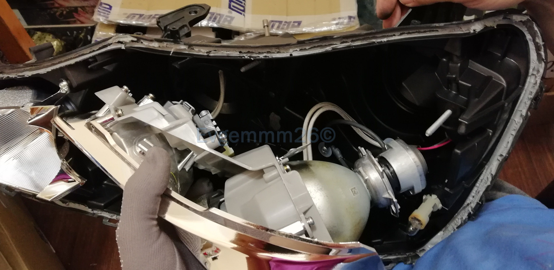

Итак имеем пару фар с праворульного LancerX Ralliart. Купленные фары производителя Stanley оригинал.

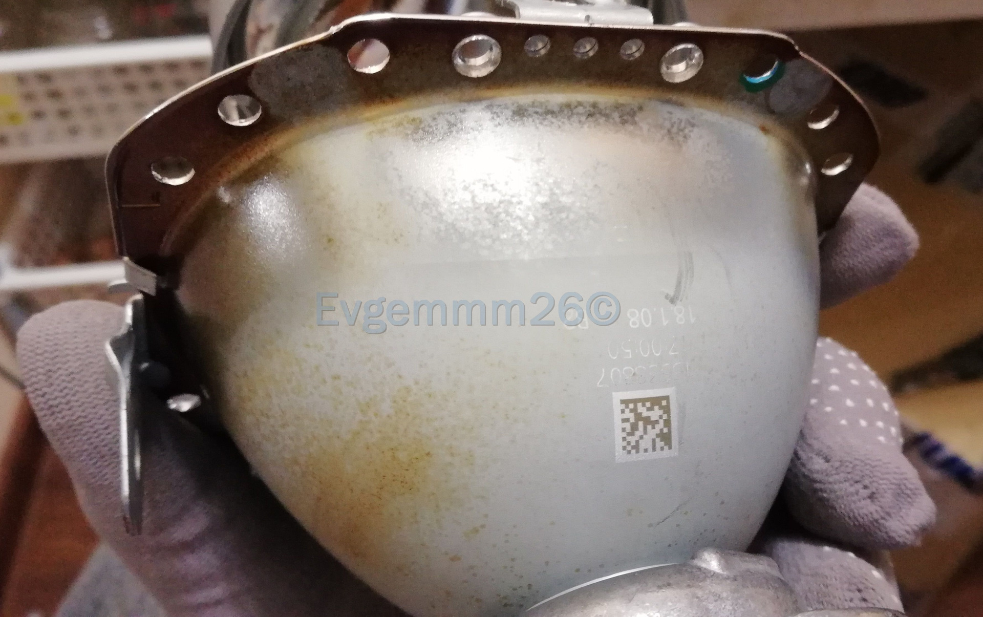

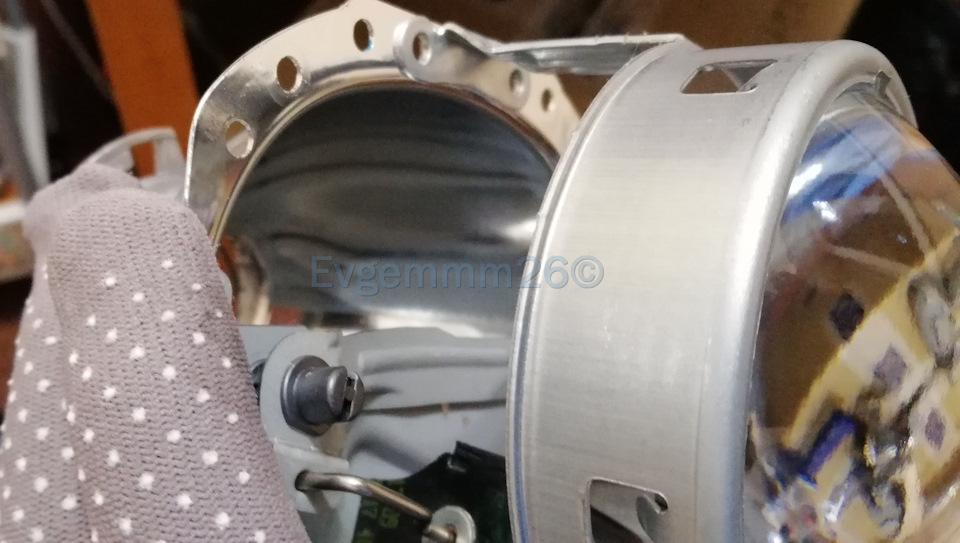

В фарах установлены модули Hella Classic/ Hella 2/ матовая хелла — все это одно и тоже, просто по разному называют. Самое простое решение — замена праворульных модулей на леворульные. Оригинальные немецкие модули можно купить только б/у, что усложняет процесс поиска, ведь для замены нужны хорошие модули с невыгоревшими отражателями. Новые модули будут производства Китай, что не очень хорошо, несмотря на некоторые хвалебные отзывы, зачастую их хватает не надолго, а хром с отражателей выгорает и осыпается.
В наших фарах модули имеют крепление "под крест" тип лампы D2S. Мне повезло найти именно такие модули в идеальном состоянии. Бывают такие же модули под любой вид ламп с типом крепления кольцо, отличие — способ крепления лампы. В моем варианте используются оригинальные модули под лампы D2S.

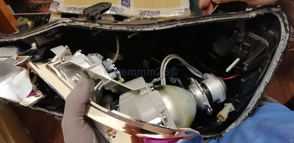

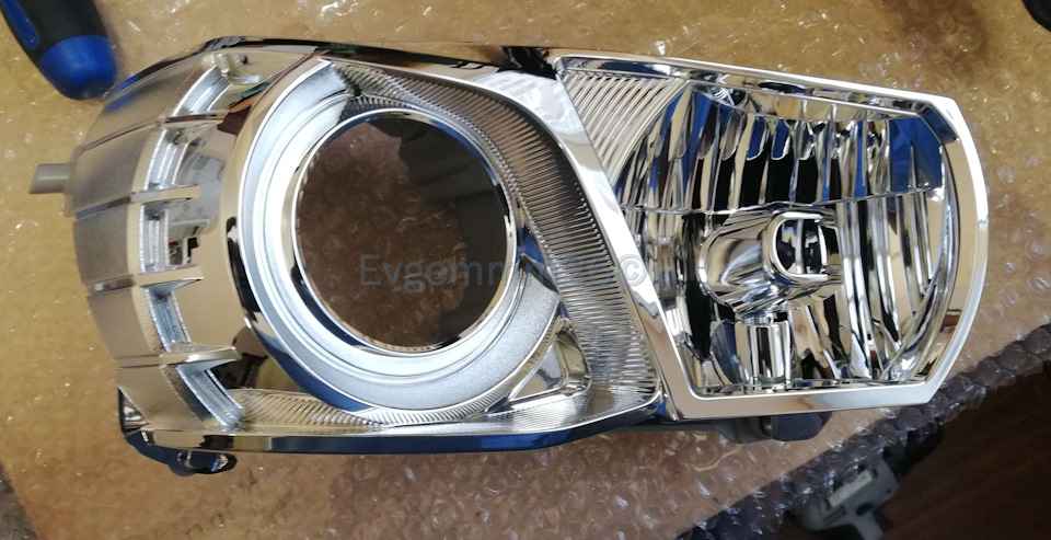

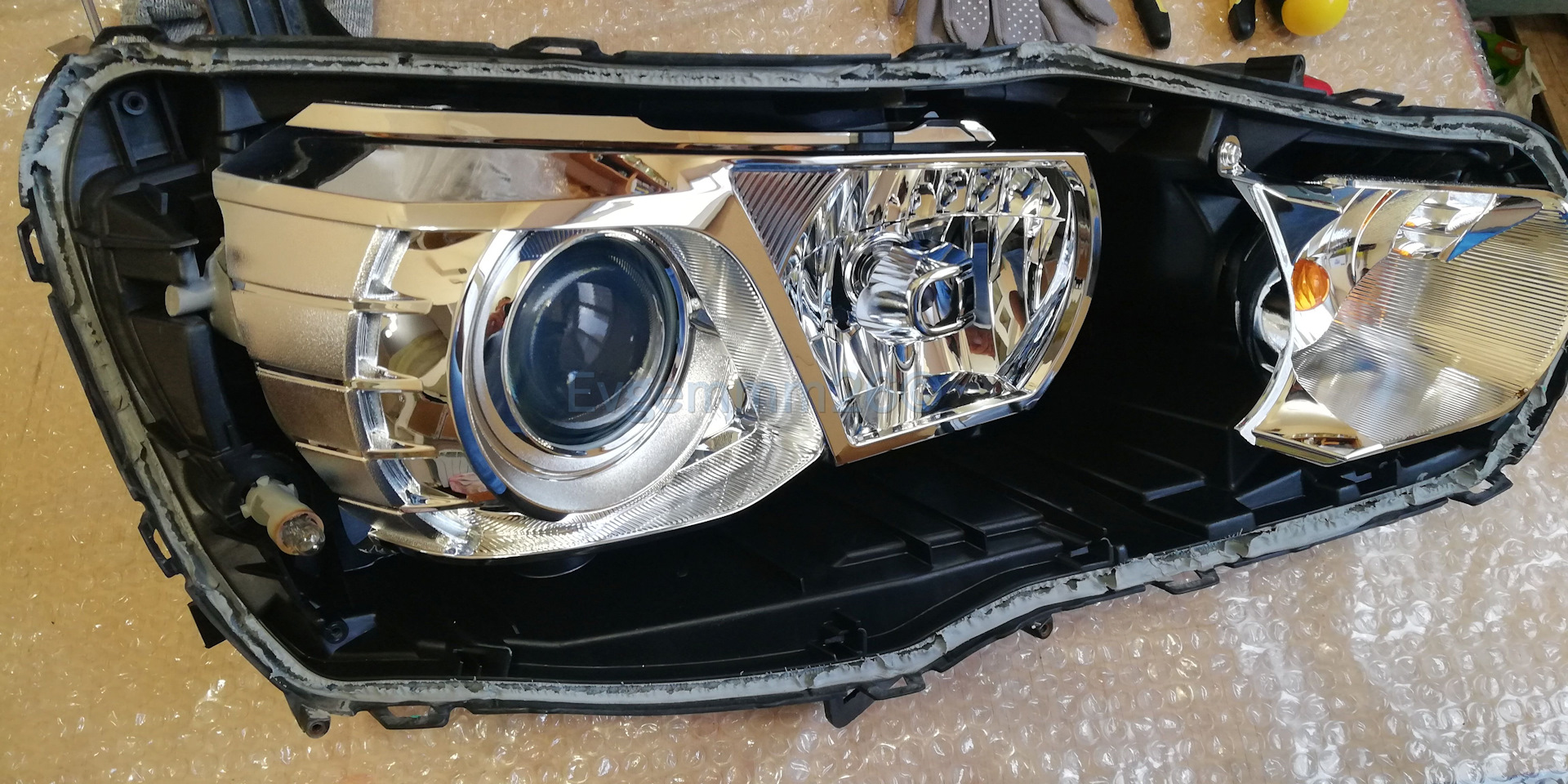

Чтобы вскрыть фару нужно открутить винты крепления стекла и снять стяжку сверху. Теперь фару нужно нагреть. Герметик разогреваясь, становится мягким и стекло с усилием отделяется от корпуса.

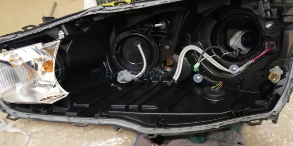

Важно не испачкать герметиком внутренности фары, так как оттереть его проблематично, а если он попадет на хром, не уверен, что покрытие останется в заводском состоянии. Нагревать лучше в картонной коробке. Работать в перчатках, лучше 2 разных пары, одна для вскрытия, вторая пара для работы с внутренними деталями.

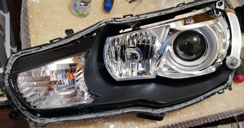

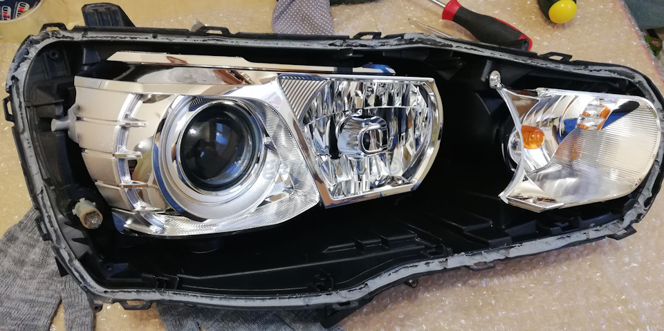

Я использую бытовой фен с хорошей мощностью, он более безопасен для пластика — что-то им испортить или сжечь вряд ли удастся, а нагреть фару в коробке до нужной температуры без проблем. После вскрытия корпуса, разбирается внутренняя часть фары. Меняется целиком модуль на такой-же с леворульной машины. Сборка производится в обратном порядке. Главное не спешить и делать все аккуратно! Важно в помещении не должно быть пыли! Разборка и сборка желательно в один "присест") для уменьшения вероятности попадания пыли внутрь корпуса.

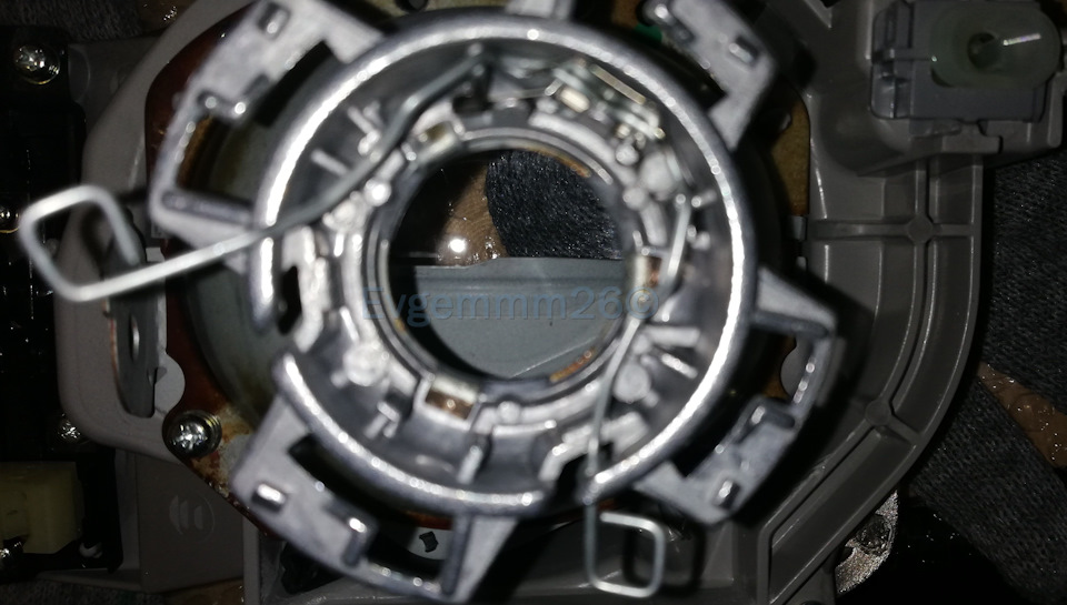

Поправьте меня, если я не прав, а разве нельзя протсо шторки местами поменять с правой фары на левую, а с левой на правую, и по итогу получить такойже эффект?
Не получится. Шторки на правой и левой стороне одинаковые. Сам механизм шторки зеркален.
А перевернуть шторку с доработкой посадочных мест креплений также нет возможности?
Тоже задумался о покупка ксенона, но найти европейский по адекватной цене крайне затруднительно (((
Она изогнута, не симметричная.
