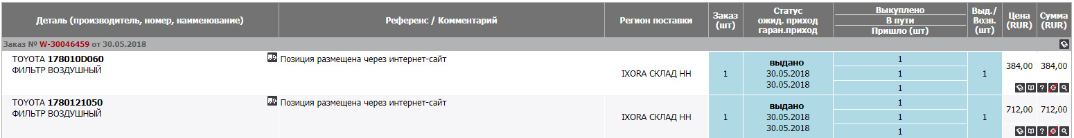

Воздушные фильтры.
Сначала нарвался на приятные цены на оригиналы в Exist, но обе позиции сняли (подстава, но запас по времени у меня был, так что чёрт с ними).
Так что перезаказал в IXORA.
Toyota 17801-0D060 (производство Польша)
Toyota 17801-21050 (производство Япония)
Вкрапления зелёной нити видны в обоих, хотя шрифт подозрительно отличается. Но чисто внешне и по исполнению разницы никакой; плотность, качество — одинаковы. Упаковка не идеал у обоих, даже не знаю что лучше. Лишь разница в цене 330 рублей говорит сама за себя.

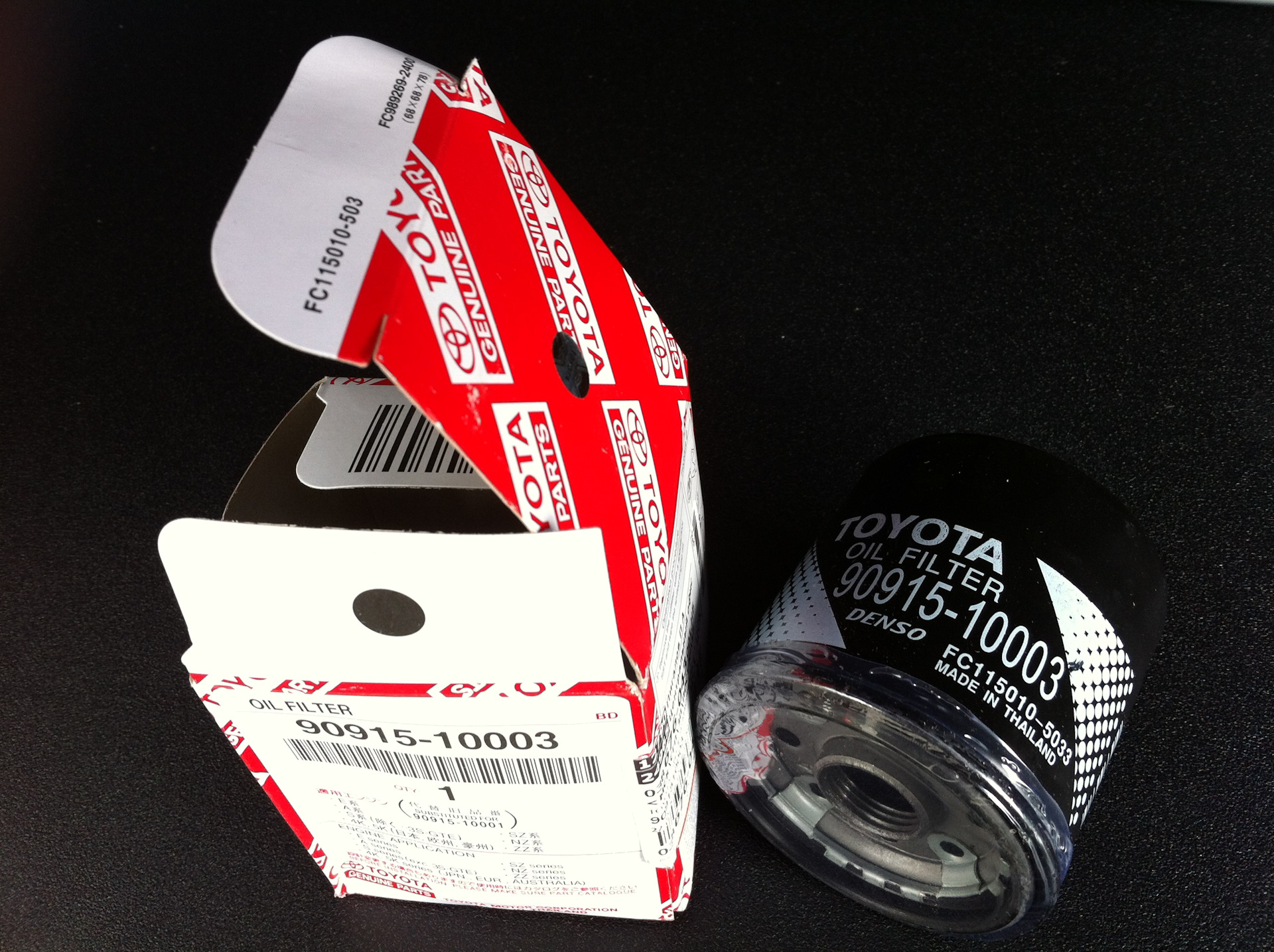

Масляный фильтр.
Взял оригинал в IXORA, желаемых аналогов либо не было, либо были сомнения в том, что подойдут.
Toyota 90915-10003

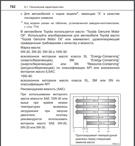

Подскажите- а почему не стали лить рекомендованное масло? ОВ20 которое…
Не доверяю я дилерской разливной жиже, своя роднее, я её 5 лет подряд уже лью, на другую переходить пока не планирую.
В книжке рекомендуют 0в20. Дилер тут ни при чем…
в моей книжке они (5w30 и 0w20) равноценны
Я покупаю тойотовское масло SN ow20 в металической банке с пломбами )
RAM237
У меня был двигатель 1zr 1,6л на corolla 150, в мануале тоже самое было. Нашел на японском мануал, все же 0w20. Проехал 320т.км. на нем с заменами в 7т.км. и 5т.км. (зимой), 3 года назад продал машину, до сих пор с тем же мотором ходит. Не рекомендую руководствоваться дилерской литературой. Лучше посоветоваться с людьми с техническим образованием в области ДВС и с опытом ремонта ДВС.
Mihailych
Вы учтите что есть двигатели 2.5, а есть 2.0, для них рекомендации и по топливу, и по маслу несколько разные.
Я без претензий, просто пытаюсь разобраться- сам стою сейчас перед выбором масла. Во все прежние машины покупал то масло, про которое написано в книжке.
Сходил и специально посмотрел номер- Х в конце, значит масло смотрим по стр. 782: www.toyota.ru/download/cm…uc-1_tcm-3020-1008663.pdf
Всё правильно, можно и 0в20 и 5в30.
