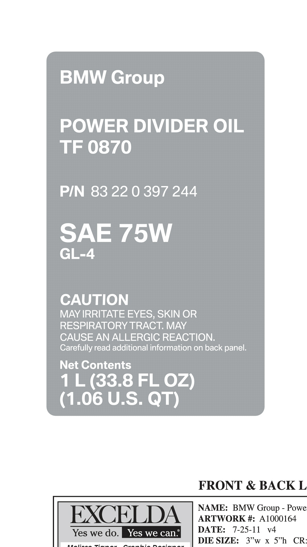

Запчасти на фото: 83220397244
Буду краток. В процессе дискуссии с read2000 из Беларуси (слава интернету!) я окончательно убедился, что масло надо лить трансмиссионное.
www.worldpac.com/tagged/T…d_-_BMW_83_22_0397_24.pdf

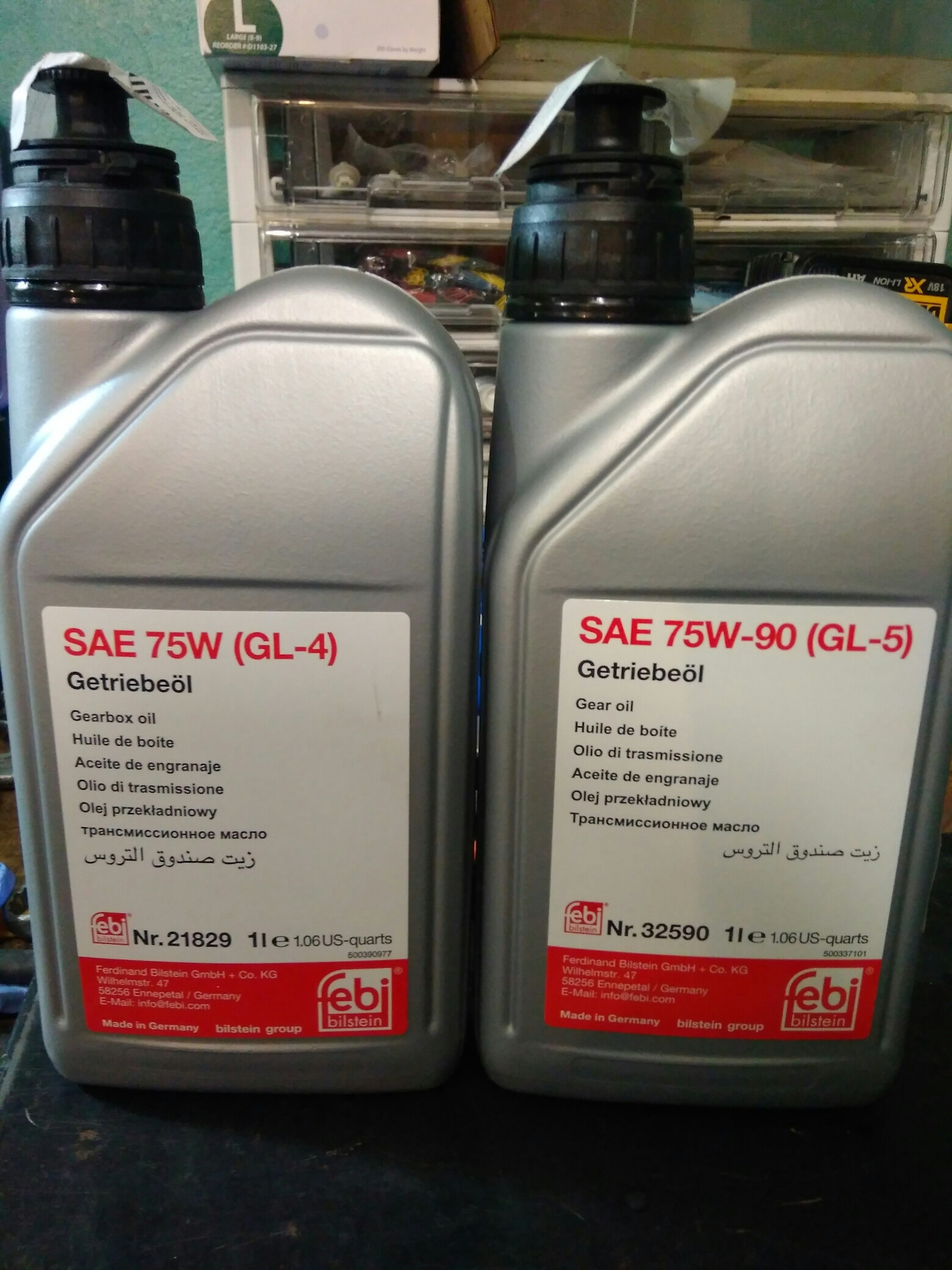

Это паспорт оригинального масла старого типа, на котором было четко написано, что это 75W GL-4. Обычная жидкая трансмиссионка для МКПП. На будущее взял Febi. Справа Febi в редукторы.

Здравствуйте! посту уже больше 3х лет, до сих пор используете 75W GL-4 от Febi?) Как полет? износ? стружка в отработке?
75W какое угодно смело пользуйтесь. Раздатка в порядке, спасибо
Дружище, спасибо за информацию.
Всегда, глядя на конструкцию фрикционов-вспоминалось сцепление в советском мотоцикле…
Подскажи пожалуйста каталожный номер 75W GL-4
21829
Спасибо

Ну 0870 стоит 1600р, а это 550р за литр. Оригинал вообще 2400.

Не хочешь Febi, не проблема. 75W GL-4 полно других вариантов. В любом случае дешевле Равенола 0870 при прочих равных.

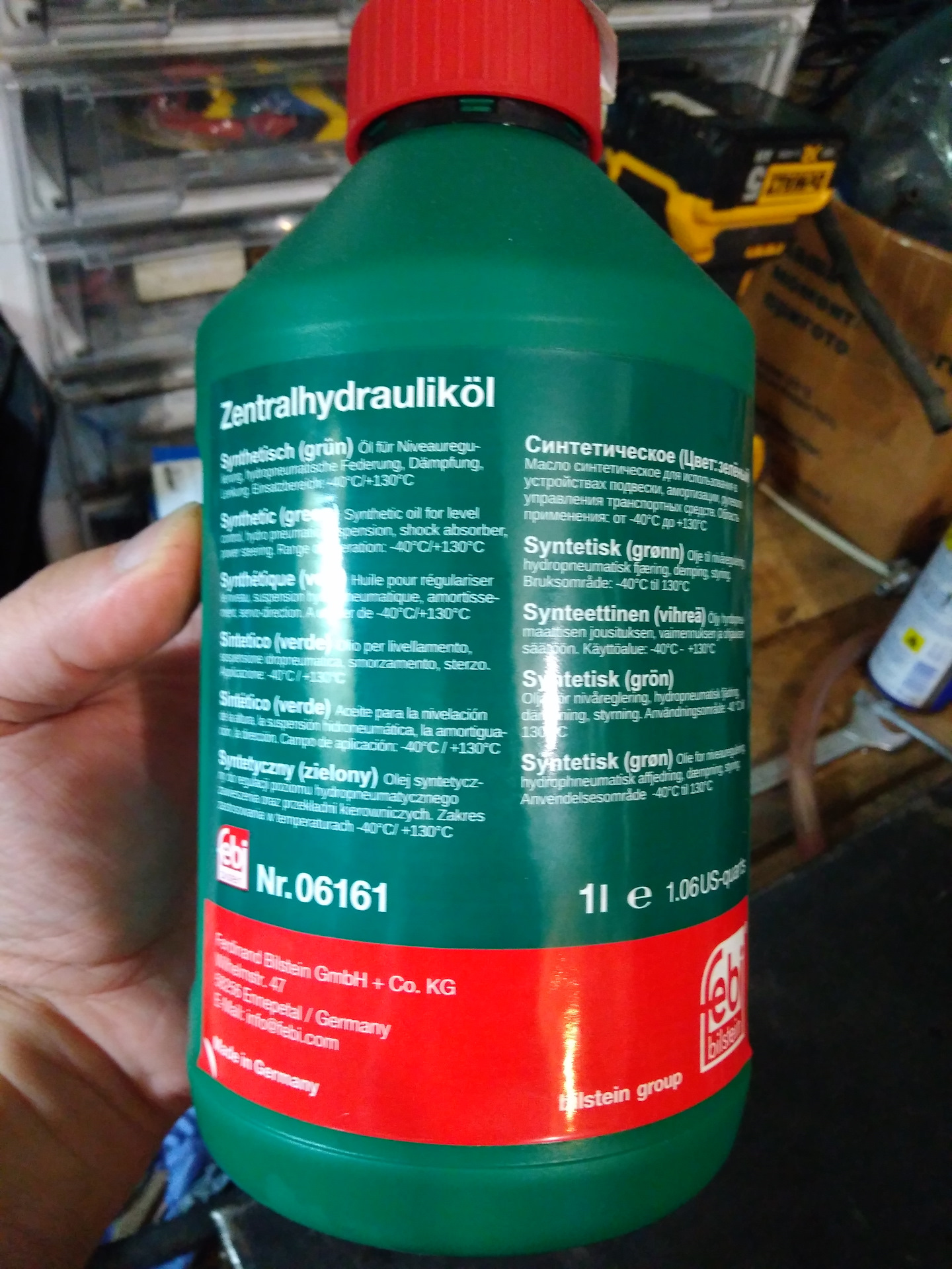

я лью феби в гидрач, и чо и чо? :) полет нормальный.
Я тоже)
Кстати, я слил феби, перешёл обратно на пентосин, показалось что на феби стал шумнее работать насос.
Честно говоря, разницы не заметил :)
Я жижу для ремонта проблем никогда не меняю, а решаю проблему заменой железа. Жижа всего лишь расходник. У меня пока насос не шумит вообще
