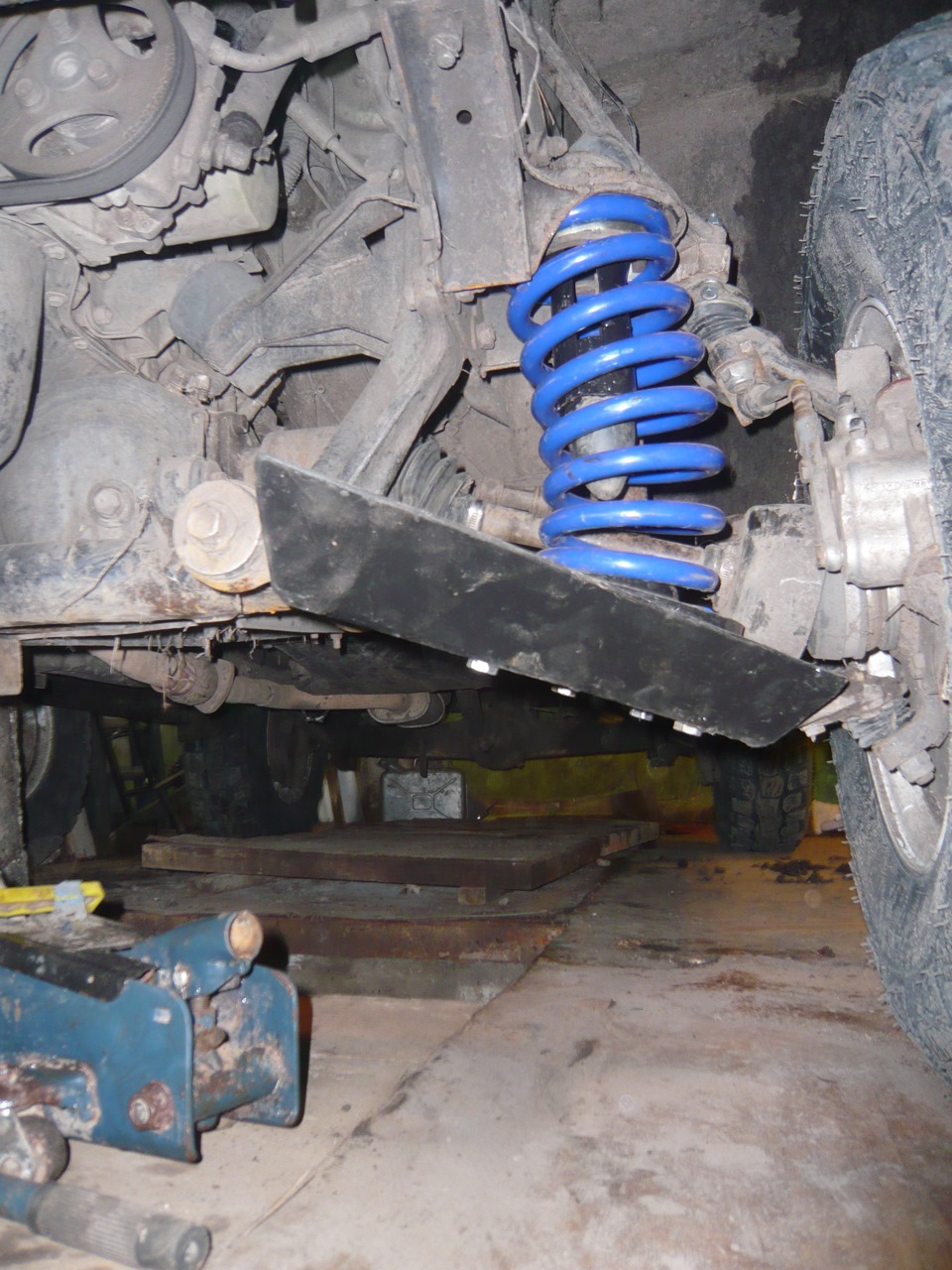

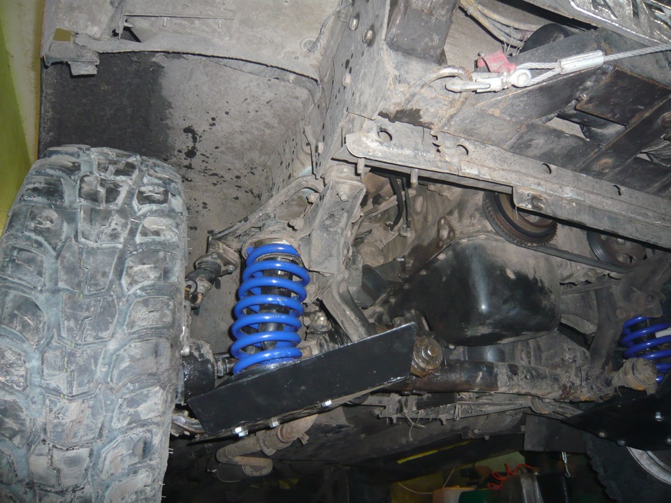

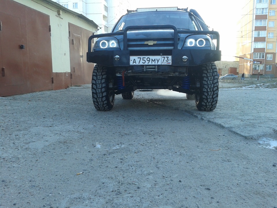

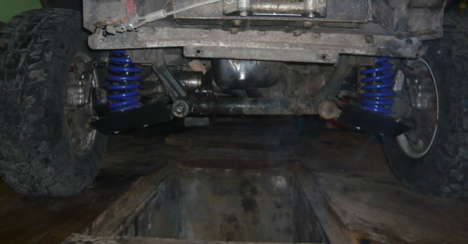

Все началось с разочарования в пружинах LESJOFORS (KILEN) которые я эксплуатировал примерно пол года…за это время они просели примерно на 3 см ( думаю для Нив без доп. навесного оборудования будет норм)
Отчет установка
Отчет последствий эксплуатации
Хочу сказать отдельное спасибо за консультацию Евгению (Sem59) и Дмитрию в приобретении пружин…

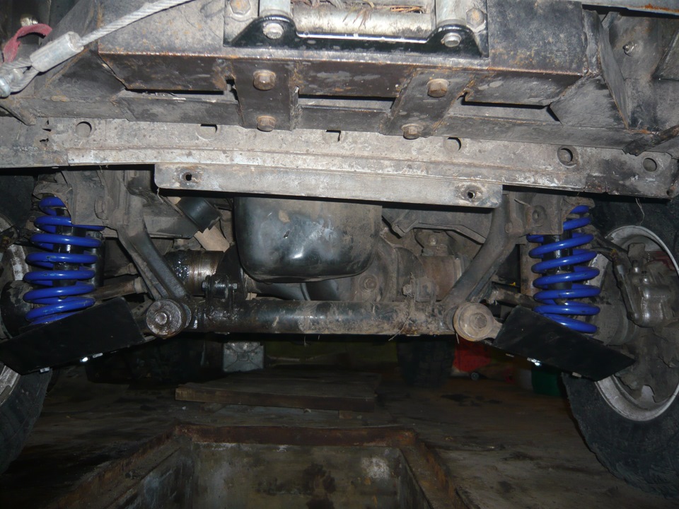

Из дополнительного навесного оборудования:
СРПМ + силовой бампер + площадка лебедки + лебедка + освежитель воздуха "елочка"
Сайт производителя пружин Рейд

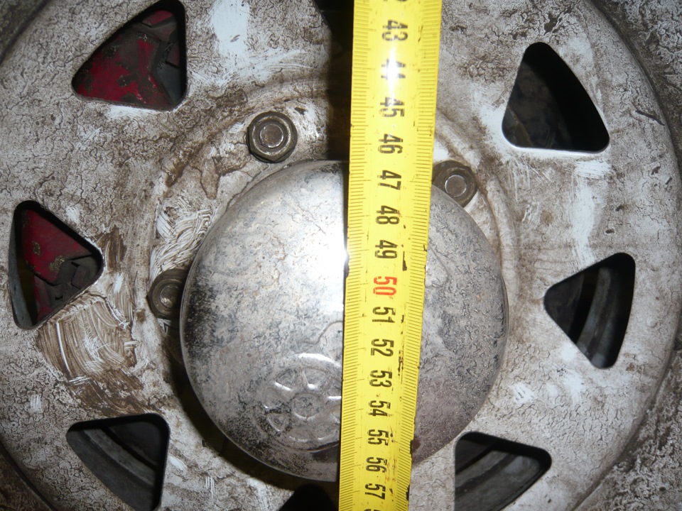

Если обратить внимание на фотографиях видно, что сделан боди-лифт 1 cм … еще не убран… делалось для корректировки лифта на пружинах KILEN
По этому размер от крыла до ступицы получается 52 см

Проставки под чашку пружины обязательно?
нет
А отбойники гнул?
В смысле? зачем?
у меня было что внутренняя сторона пружин задевала за отбойник, паходу я их лишака сжал.надо проставку чуть больше точить под шаровую
Надо смотреть… скорее всего они у тебя уже гнутые
ну так правильно им уже 11 лет наверное если предыдущий хозяин не менял
Кстати, по поводу СРПМ. Когда себе его ставил, то взвесили стоковый РПМ и редуктор с СРПМ. В итоге по весу плюс 7 кг. при наличии СРПМ. НО: защита РПМ и КПП пр-ва Альфеко, которая стоит у многих, после установки СРПМ не особо и нужна. И весят эти две ее части 8 кг. ;) Т.ч. при наличии СРПМ мы выигриваем в 1 кг. веса.

Мих, а проставки на шаровых 2 см?
В моем случае 2,5 см

Гы ))) Если серьезно то подвеска стала ( стоковые аммы) очень отзывчивая и в тоже время не амплитудная то есть одна кочка -ямка один чуть заметный клевок и в тоже время не жесткая! Какой то баланс между жесткостью и комфортом…
один словом — энергоемкая.

Привет. У меня шевик с силовиком РИФ (с кенгурином) 35 кг и лебедкой со стальным тросом 40 кг.
После установки вышеперечисленного отбойники уперлись в чашки.
Поставил Рейд-Т и остались стоковые амортизаторы СААЗ.
На парковках ТРЦ стало невозможно ездить на скорости 20 км/ч и выше, т.к. отбойники бьют по чашкам. Такая же ситуация и у земляка с таким же силовиком, лебедкой и пружинами.
Проверял нанесением мела на отбойник и проездом через полицейского.
