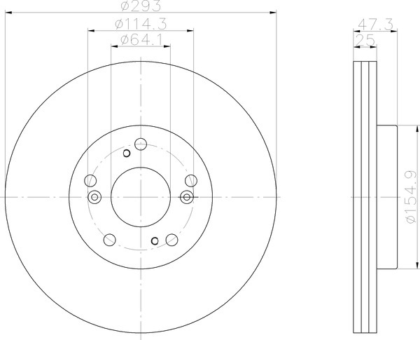

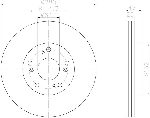

На машинах с ручной коробкой 280 мм. На машинах с автоматом 293 мм.

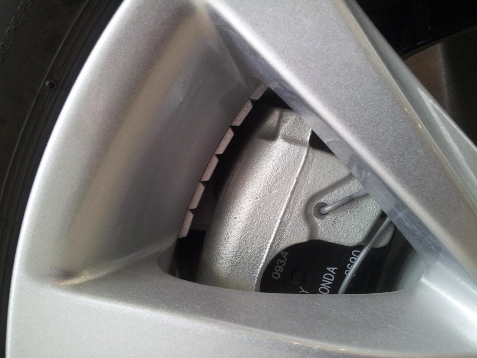

Сегодня сделал фото диска. Четко видно, что диски разные. Как я понимаю суппорта тоже разные. А вот с колодками пока не разобрался. точно знаю, на сивик клуб владелец сивика с автоматом поставил аккордовские ebc dp22000 и все стало. Если кто не помнит у меня тоже установлены dp 22000.

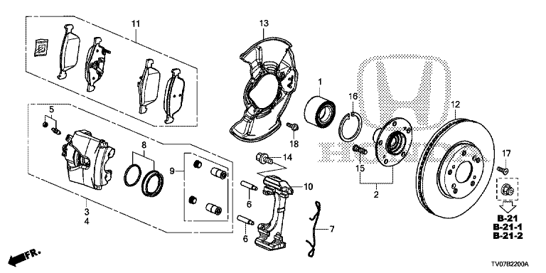

www.hondaworld.ru/epcrus_spare/7/3049/ ссылка на передний тормоз.

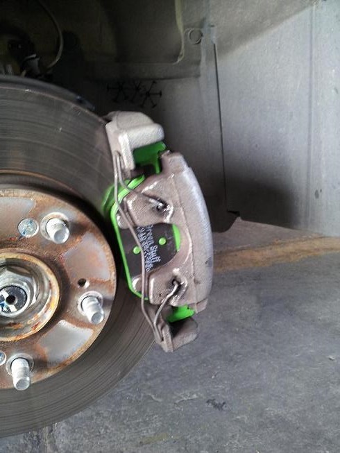

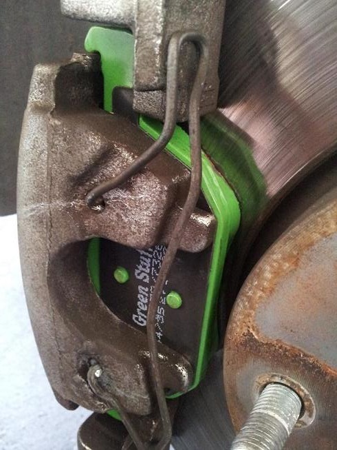

Пока не смог найти размеры на автомат и ручку . По сайту что я выложил колодки одинаковавые. И я точно знаю что колодки ebc greenstuff становятся и на автомат и на ручку. Фото выложены тут.

Передние колодки привез брат жены в сумке. Задние от тойоты ( эксперимент) тоже по знакомству в сумке. а диски очень тяжелые. Даже просить не хочу никого
Добавлены фото с размерами дисков и ссылка. прихожу к выводу, что ступица одинакова. Для того чтобы установить на машину с ручной коробкой диски от автомата, надо сменить анкерное крепление и все.

По кодам на хондаворлд разные. Проверим скоро .
