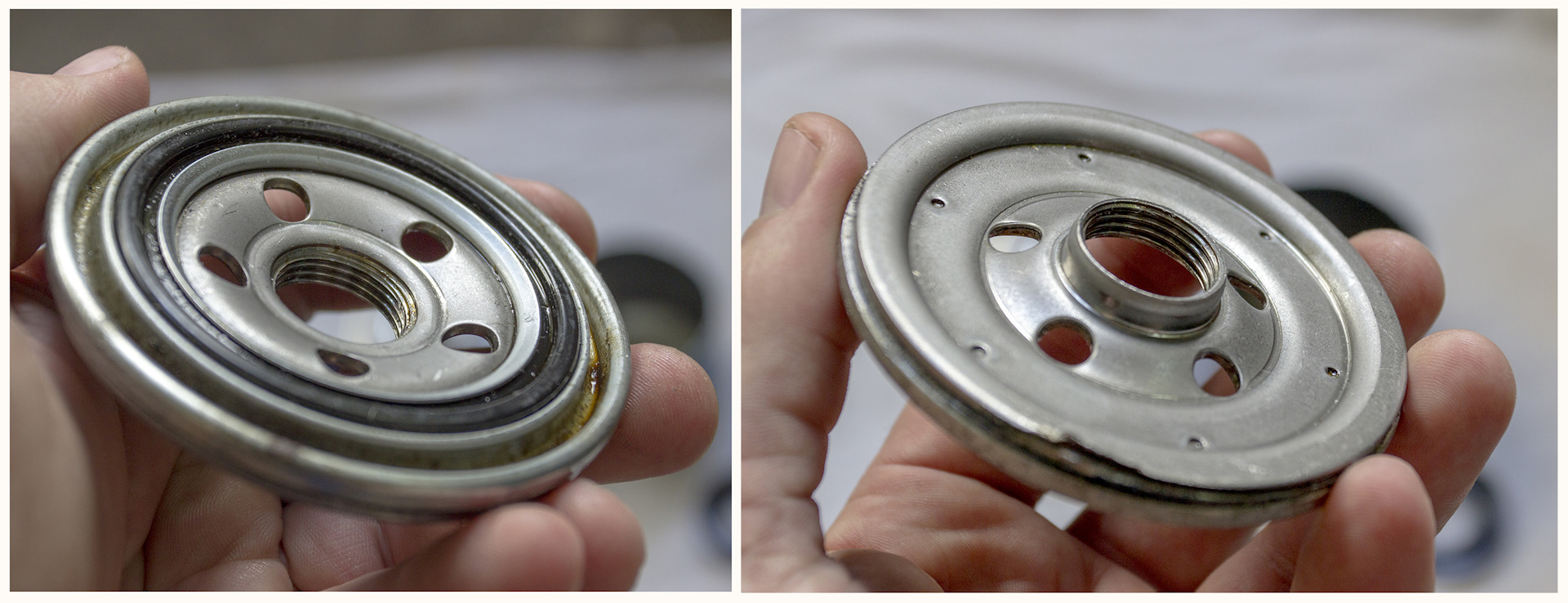

Ну что же, корпус разрезан и первым на глаза, нам попадается само основание фильтра. На вид вроде не плохо так, резьба аккуратная, нигде никаких заусенцев. Уплотнительная прокладка держится на своём месте:

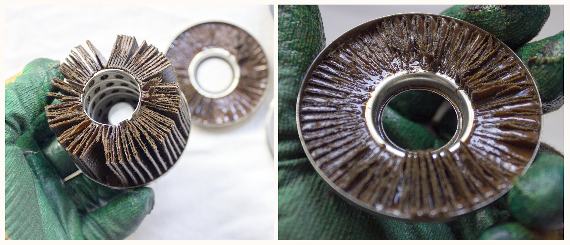

Не сложно представить, как при каждом пуске двигателя, стёкшее через неплотный клапан, со всех верхних каналов масло, только лишь через несколько секунд, начнёт поступать к распредвалам например или другим деталям, находящимся выше фильтра. Уже стало как то не весело. Но это ещё не всё, мы продвигаемся дальше. Перед нами непосредственно сам фильтрующий элемент, на первый взгляд, ничего особенного, вроде не развалился:

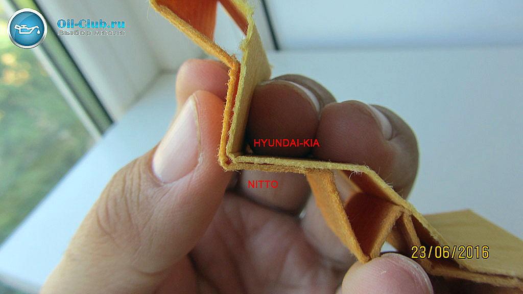

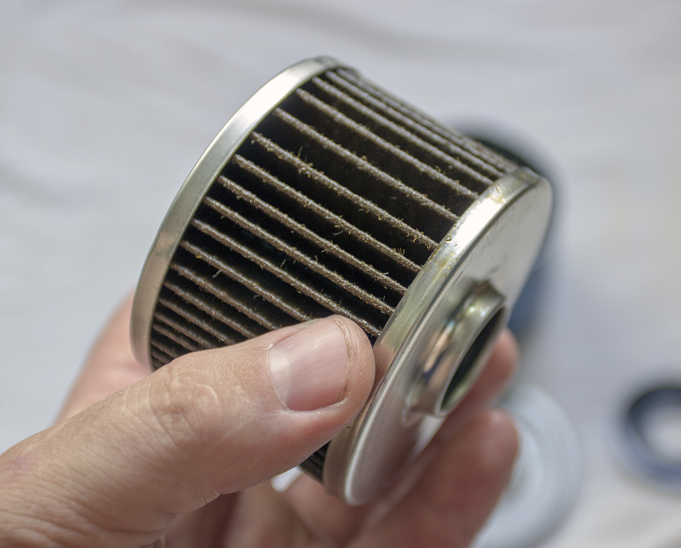

Однако сразу бросается в глаза разница в толщине и составе самого фильтрующего материала. Сравниваю я с оригинальным фильтром из моего прошлого вскрытия, специально вставлю эти фото рядом, и вы сами сможете в этом убедиться:

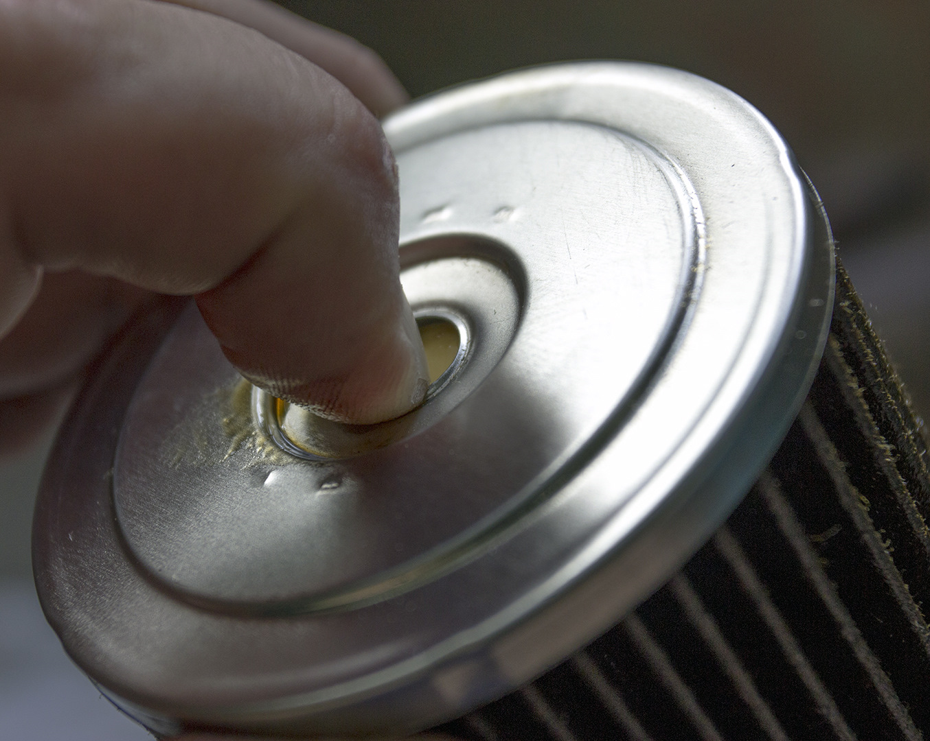

Перепускной клапан нажимается без заеданий, приблизительно с таким же усилием, как и на нормальном оригинале:

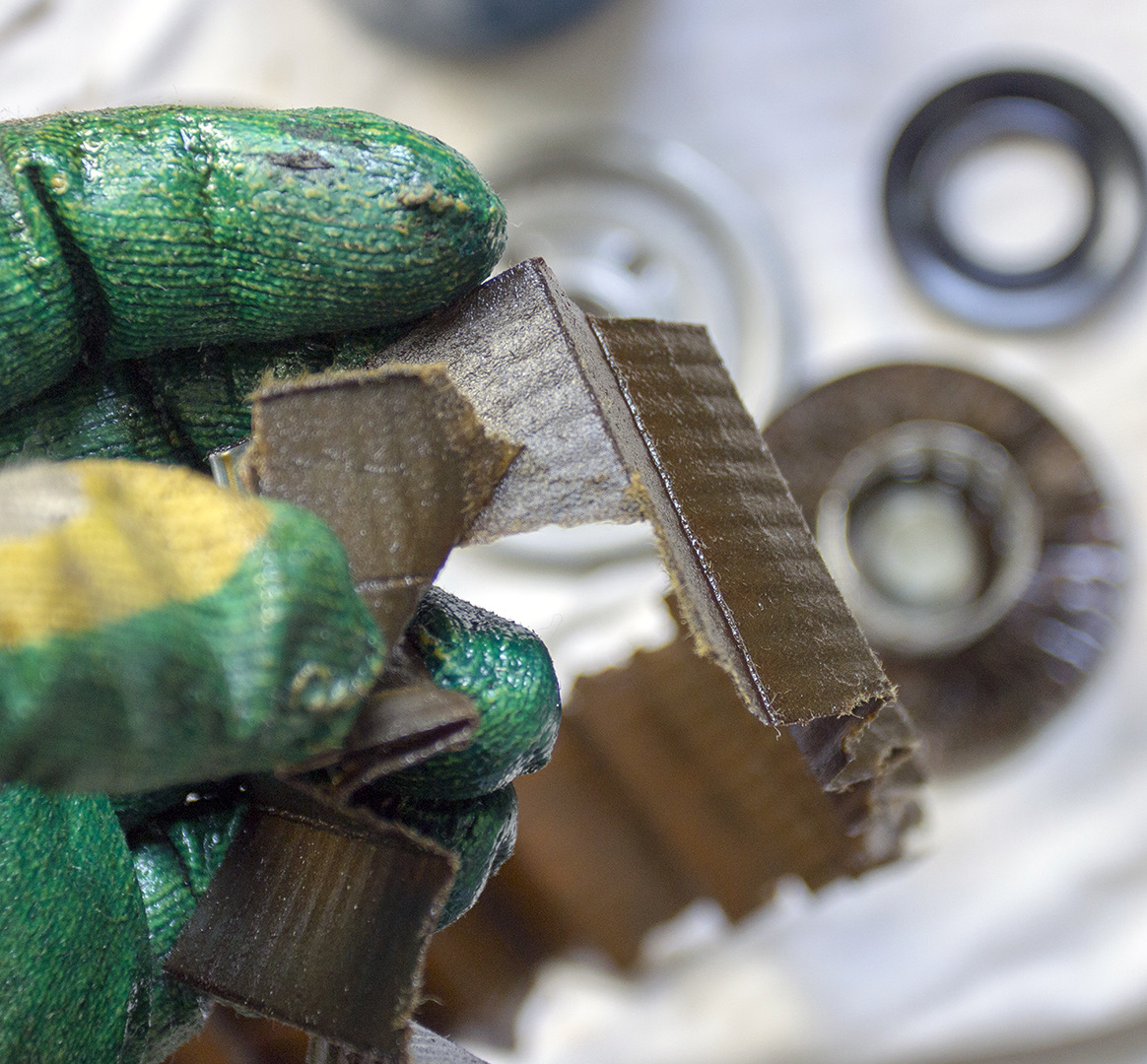

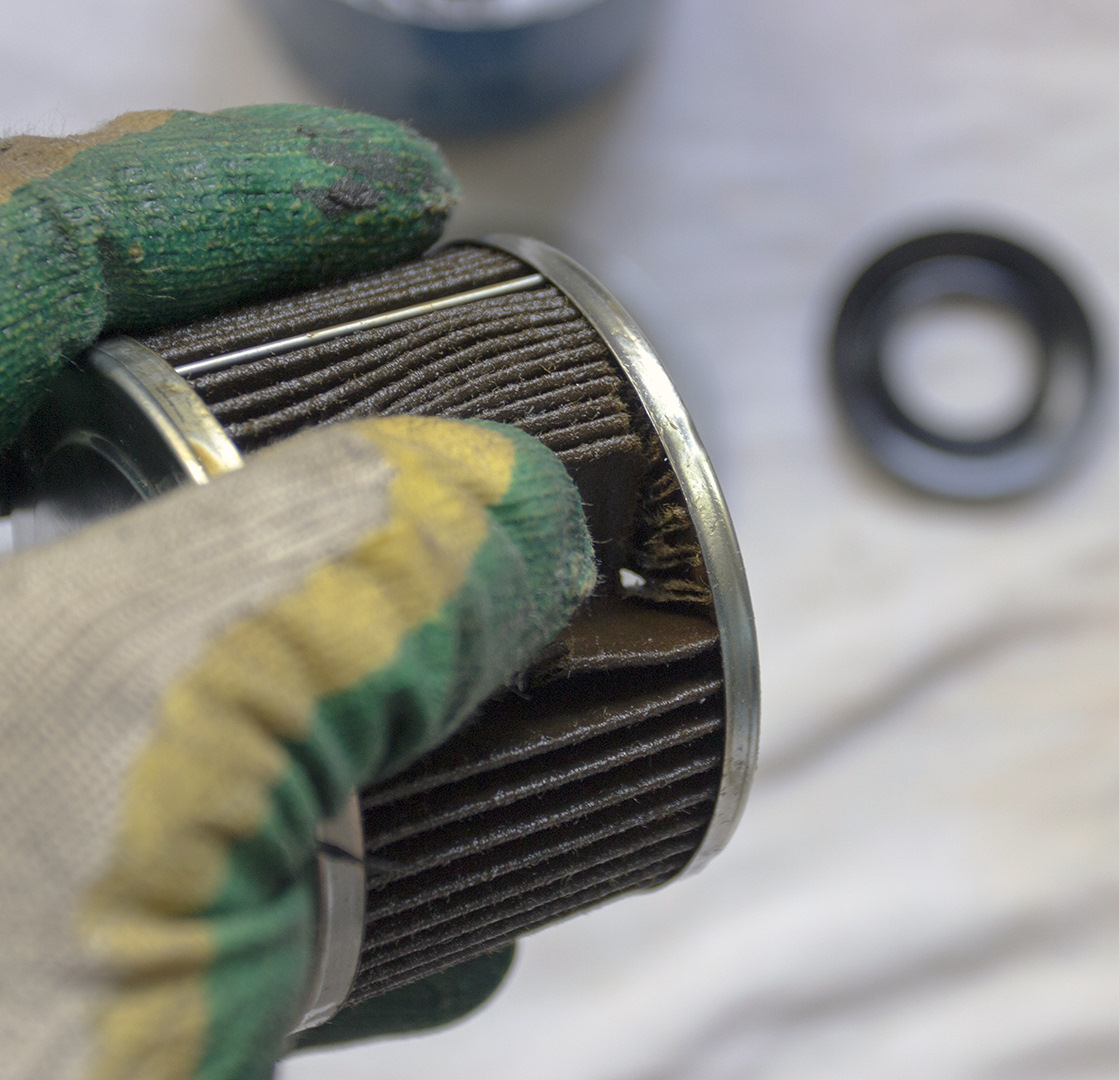

Стоило мне несильно надавить на «гармошку» фильтра, как он легко отделился от металлического основания, причём не из за того, что плохо приклеен, а просто порвавшись:
Такого я не смог проделать со старым оригинальным фильтром. Материал там совсем другой, он более плотный и ворсистый. Здесь же применено что то, напоминающее картон, причём довольно тонкий, вот посмотрите сами:
Для понимания разницы в толщине и плотности фильтрующего материала, приведу фото оригинального 26300-35504, стыренное с форума оил-клуб:

В общем, вот такая разница между нормальным оригинальным фильтром и дешёвым. Налицо однозначный факт гораздо более низкого качества фильтра с буквой «S» впереди каталожного номера. Как поведёт себя антидренажный клапан и так очевидно. Но вот что будет с тонким и ломким материалом фильтра, при пробегах, близких к рекомендованным 15.000 км., можно только догадываться. Стоит лишь только маленькому кусочку этого, выжженного временем и температурой материала, отделиться и попасть в небольшой масленый канал, как в скором времени нам предстоит капиталочка ;)
Для себя я сделал однозначный вывод – масляный фильтр, далеко не самая незначительная деталь — наряду с не качественным маслом и не правильно выбранным сроком его замены, способны в короткие сроки прикончить наш двигатель.
