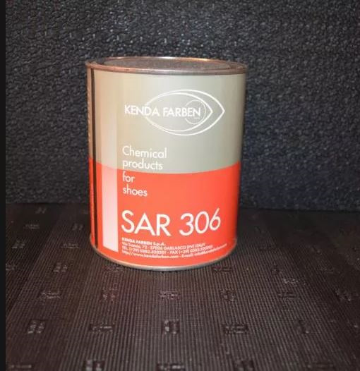

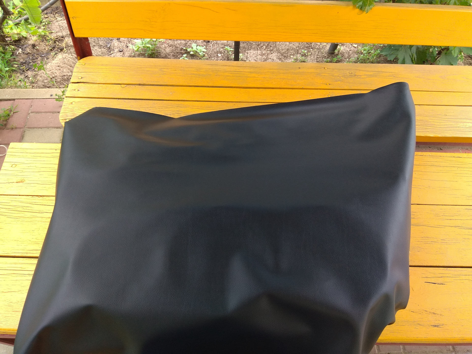

Вот и появилось время для перетяжки карт дверей в термокожу. Для этого купил 1.5м термокожи Horn (безосновный материал, хорошо тянущийся во все стороны при нагреве), литровую банку клея KENDA FARBEN SAR 306, ацетон, кисточку и наждачку. Еще понадобится фен строительный и тряпичные перчатки.

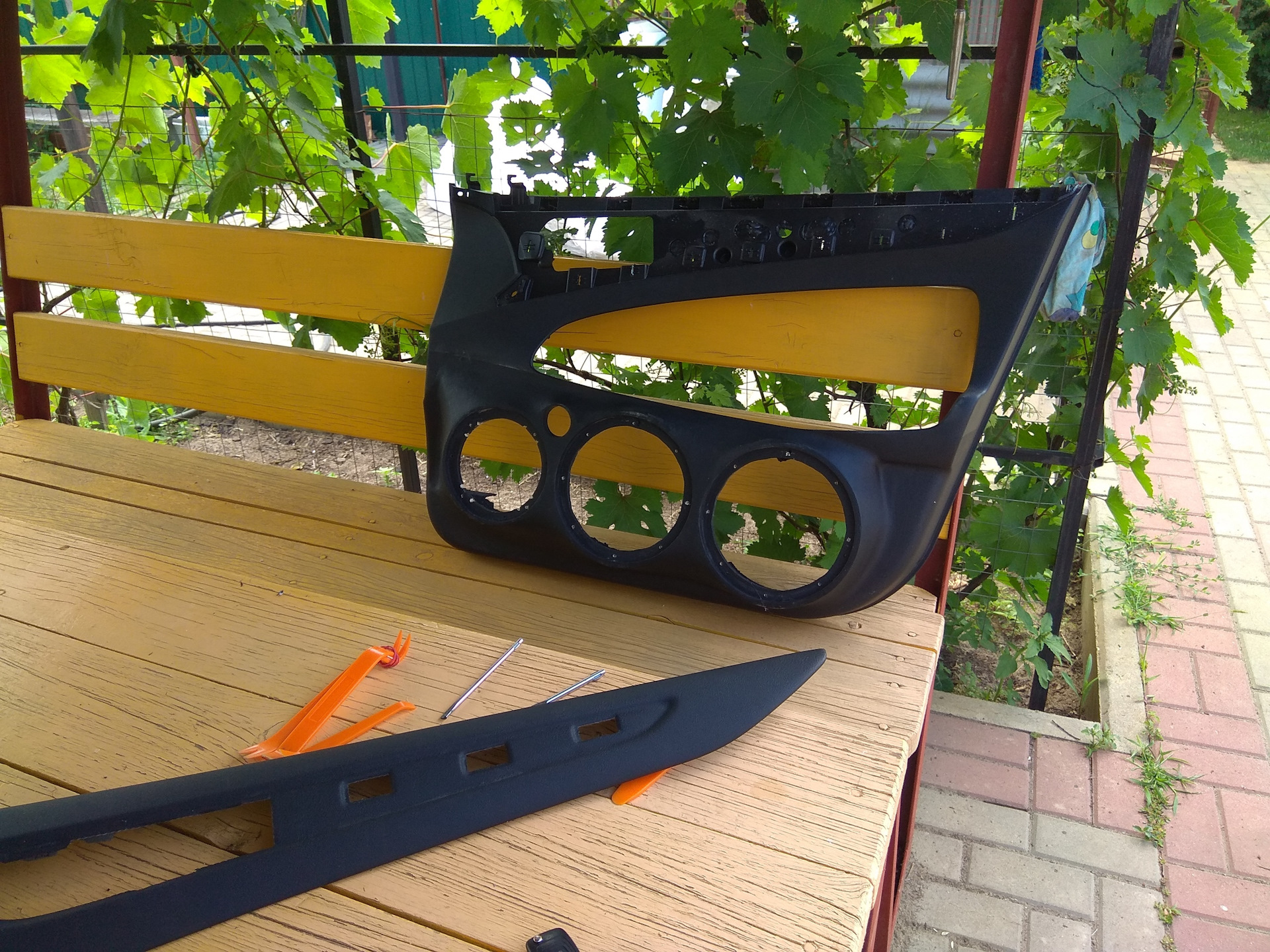

Для начала снимаем карты дверей и разбираем их на части.
Затем отмеряем термокожу, зашкуриваем/матуем всю поверхность. Мне еще потребовалось снять всю краску с подиумов, так как клей подымает краску. Я кстати не знал этого, и испортил, закосячил первую карту. Но об этом далее.
Потом обезжириваем ацетоном карту и, на всякий случай, обратную сторону кожи. После этого наносим на эти поверхности клей. Я разбавлял клей ацетоном до более жидкого состояния, чтобы он легко наносился кистью. Нужно нанести 2 слоя на дверь и 2 слоя на термокожу с промежутком между слоями в 10-20мин, чтобы они успели высохнуть.
Затем укладываем кожу на карту, прогреваем небольшие участки и сразу приглаживаем их. Температура на фене примерно 170-190 градусов по Цельсию, а перчатки нужны, чтобы не обжечься, когда приглаживаешь.
Клей активируется при температуре 80 градусов, а бОльшая температура нужна, чтобы материал тянулся.

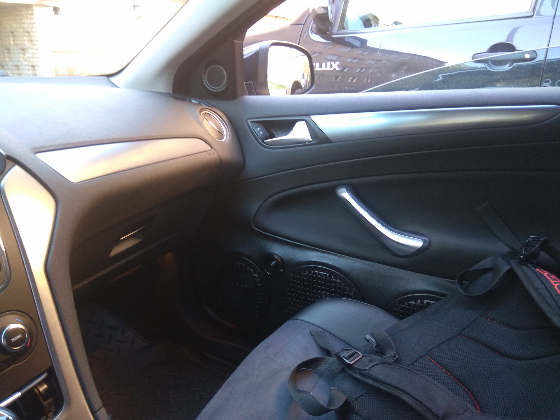

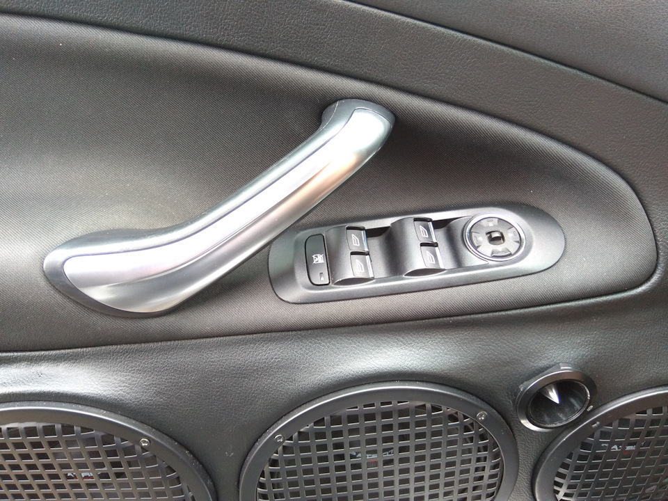

Спустя несколько часов все готово. Процесс не легкий, требует терпения, помощи 2го человека (подержать, потянуть и т.д.), ну и желательно опыта. Лучше не спешить, или могут появиться косяки. Хотя, если делаете первый раз, и формы сложные, то косяки скорее всего будут.
Фактура и цвет не отличаются от родного, я специально подбирал. Незнающий человек не замечает, что это не штат.

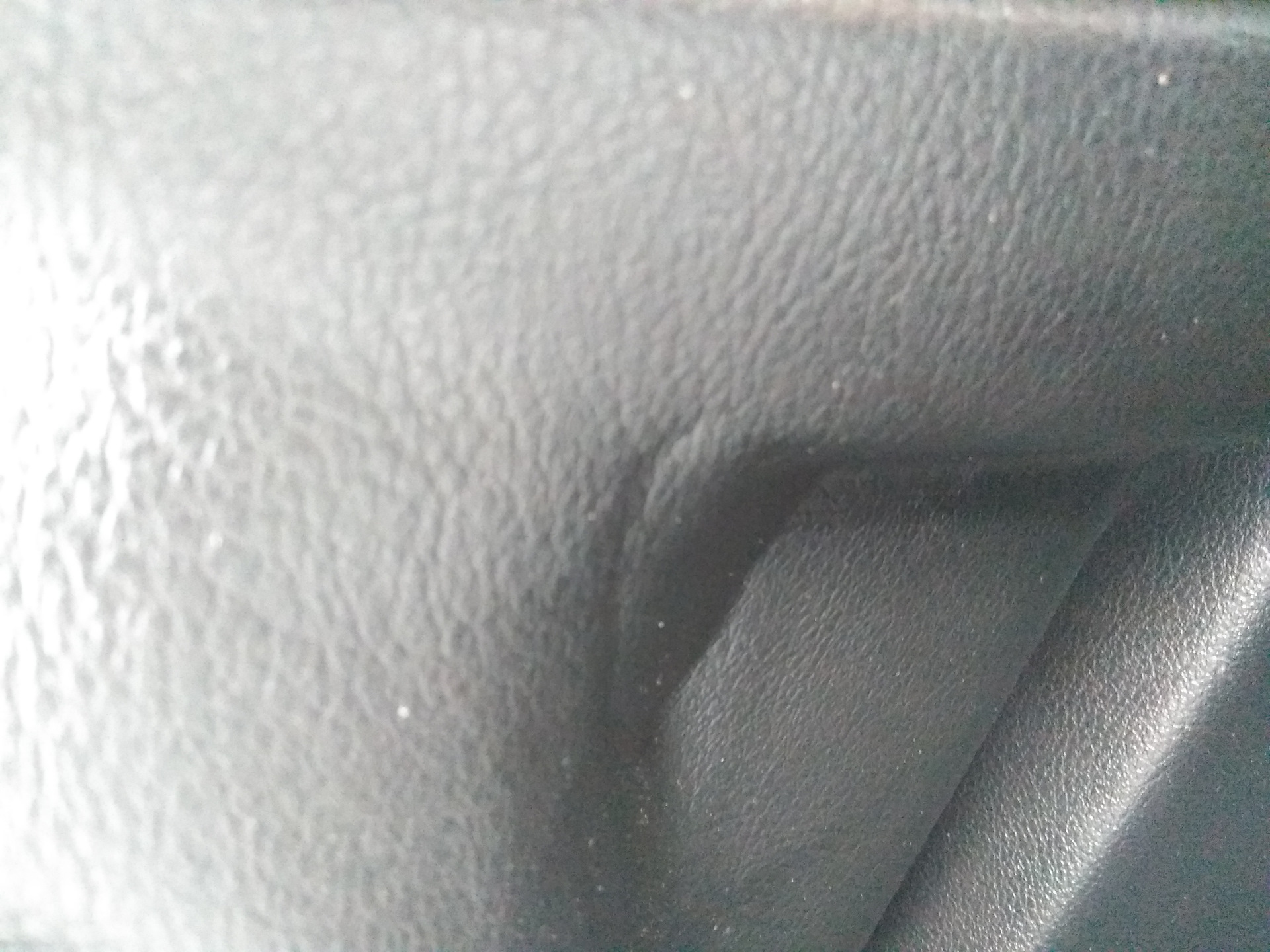

2) Карта была окрашена, а клей подымает краску. Причем во время нанесения этого не было видно, все было нормально, но как только начал клеить кожу и прогревать феном — кожа начала отклеиваться вместе с краской в сложных местах, оставляя голую шпаклевку.
Пример на фото
Такое место не одно, хорошо, что косяки в основном в незаметных местах. Буду переделывать пассажирскую дверь, когда появится время.
