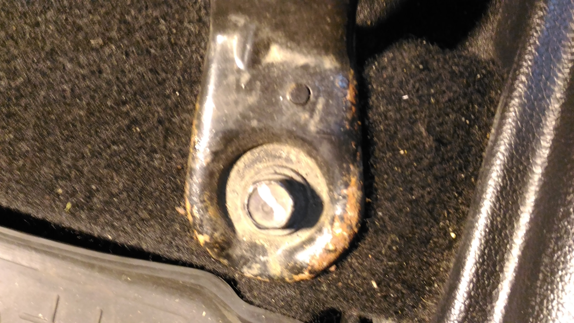

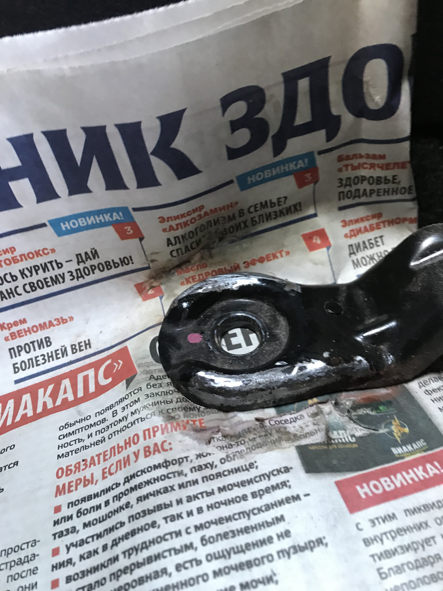

До такого состояния, предыдущий владелец, довёл крепления водительского сидения
Пришло тепло, а значит настало время, это исправить!

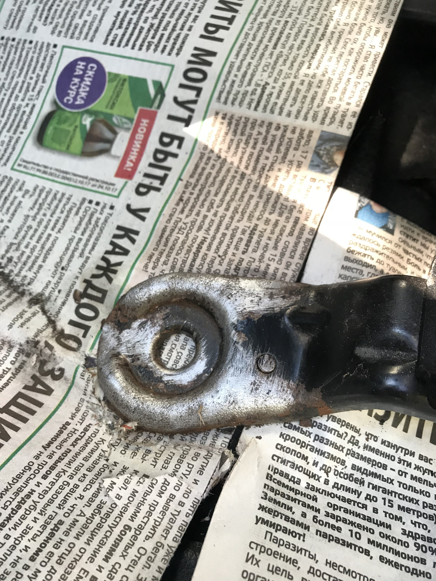

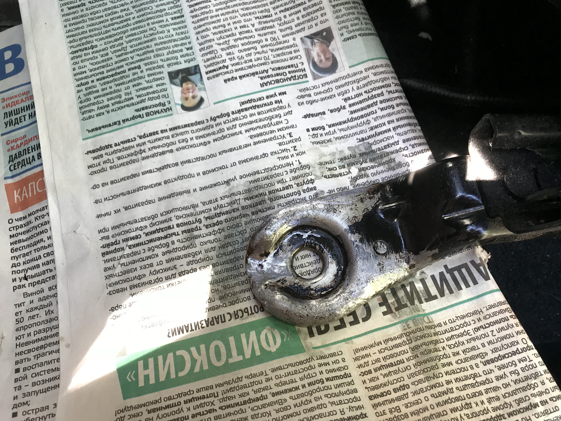

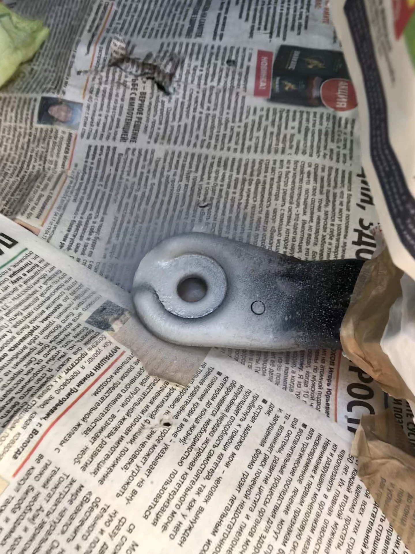

• Зачищал кругом-щёткой для шуруповёрта
• Зачистил гравёром
• Обработал фосфатом
• Загрунтовал
Запчасти на фото: B1904

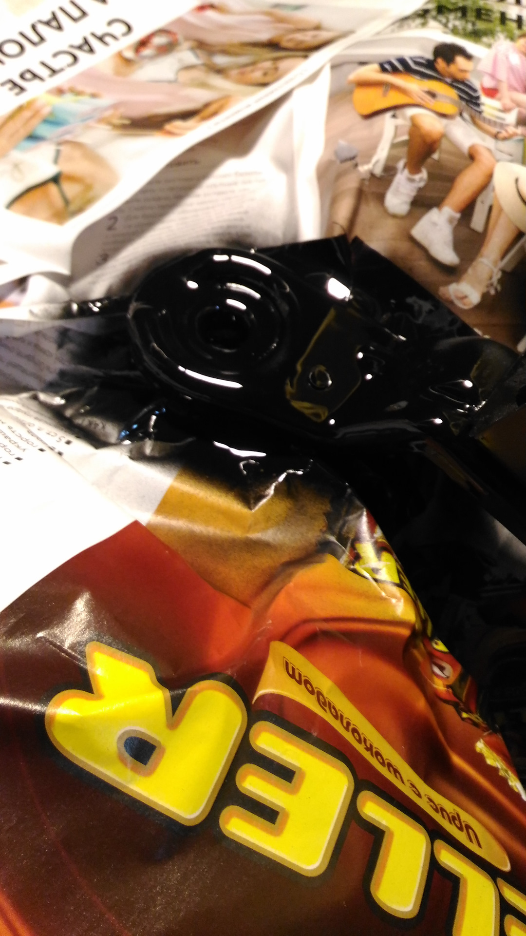

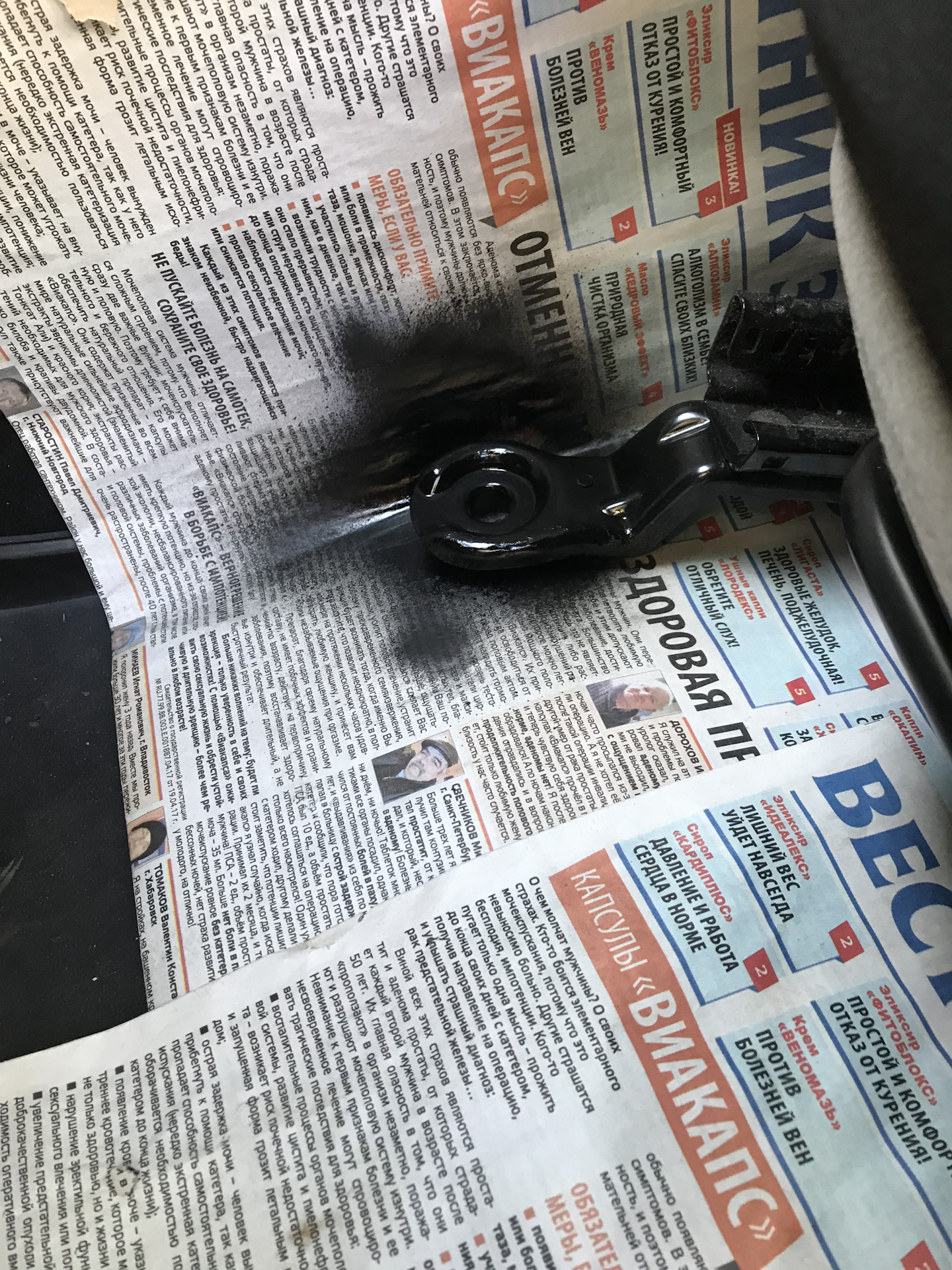

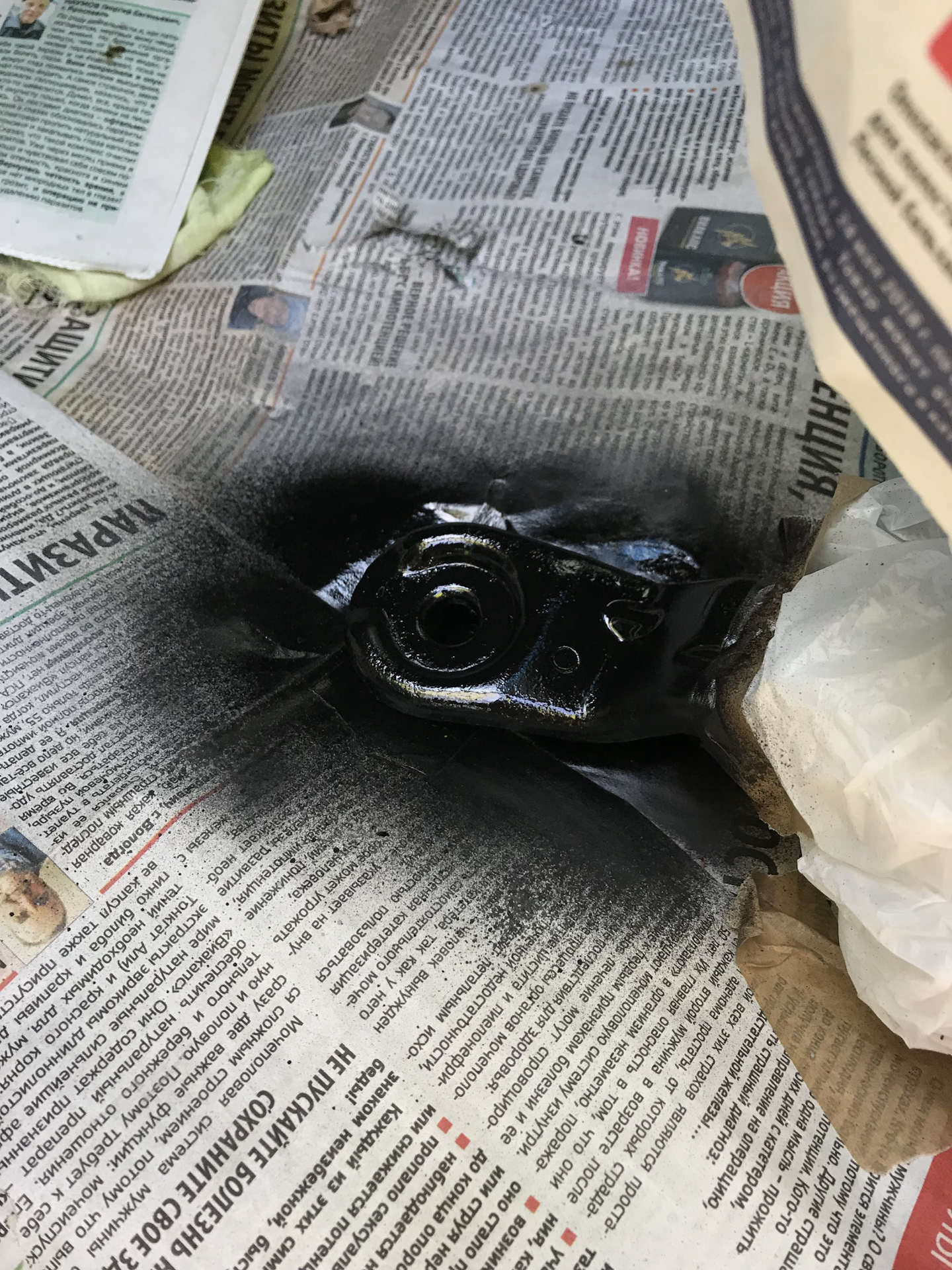

• Покрасил
Делал всё не снимая сидений, пассажирские крепления в идеале.

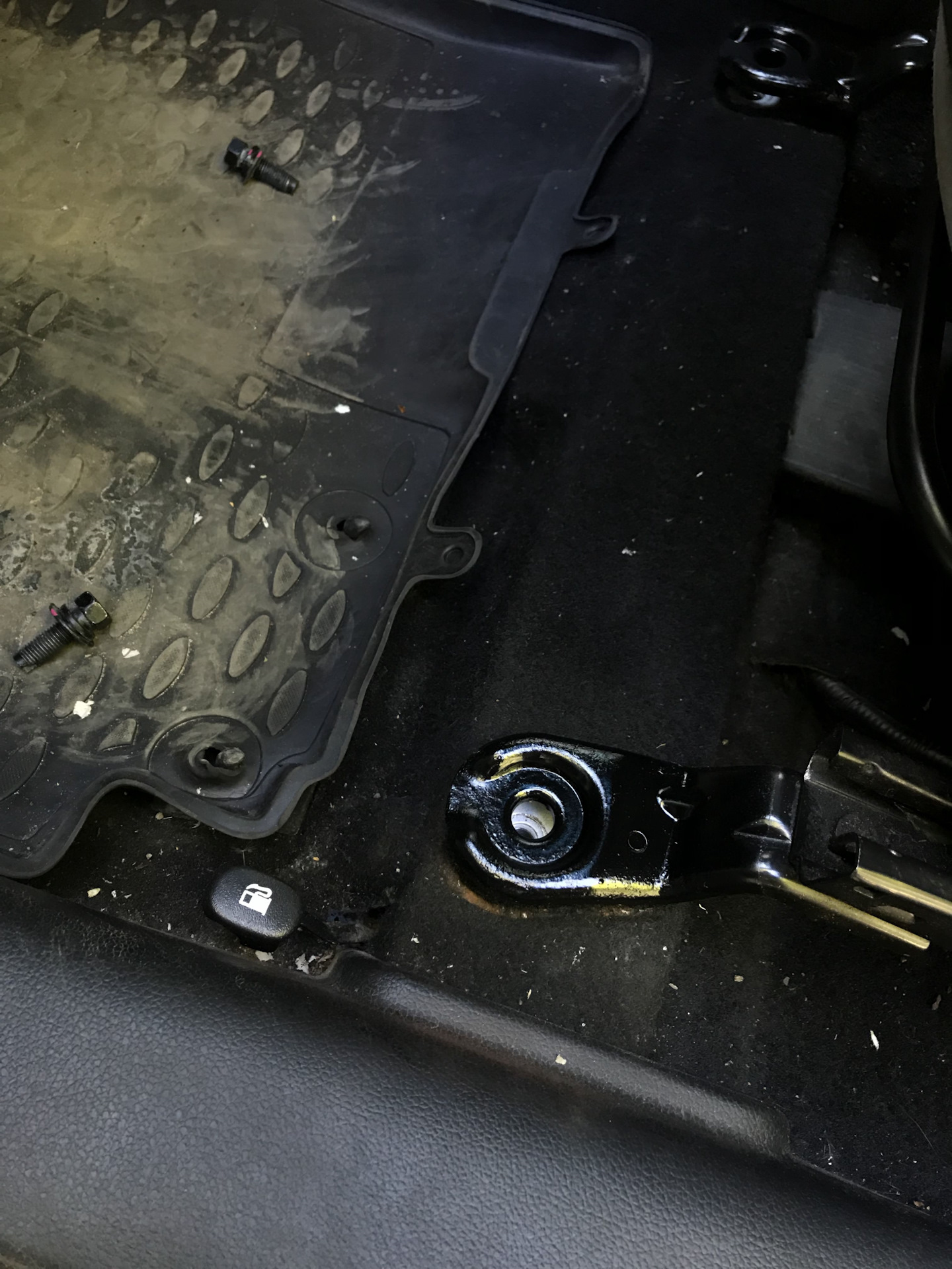

Зачистил, отработал, покрасил. Сохнет)

Крепления ржавеют от того, что на штатный ковролин попадает вода с ног.
Вода с ног попадает на штатный ковролин потому, что коврики хреновые.
Красить обычной краской бессмысленно, ибо реагенты сделают быстро свое дело.
Подходить к решению проблемы нужно с замены ковриков.
