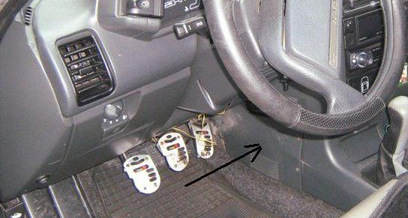

Основной блок был вынесен в наиболее удобное место к водителю — с левой стороны от руля. Он легко открывается через кнопку под регулятором фар.
Другие два блока — расположены в центральной консоли приборной панели. Один из предохранителей находится отдельно от всех остальных (в нише за основным, монтажным блоком).

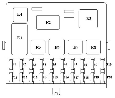

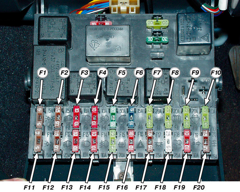

1. Основной монтажный блок с предохранителями и реле:
Реле:
К1 — реле контроля исправности ламп
К2 — реле очистителя ветрового стекла
K3 — реле-прерыватель указателей поворота и аварийной сигнализации
К4 — реле включения ближнего света фар
К5 — реле включения дальнего света фар
К6 — дополнительное реле
К7 — реле включения обогрева заднего стекла
K8 — резервное реле (на автомобилях семейства ВАЗ-2110 не устанавливается)
Предохранители:
F1 — 5 А — Лампы освещения: номеров, приборов, габаритов на приборной панели, левые габариты, подсветка багажника
F2 — 7,5 А — Ближний свет в левой фаре
F3 — 10 А — Дальний свет в левой фаре
F4 — 10 А — Правая передняя противотуманная фара
F5 — 30 А — Стеклоподъемники дверей
F6 — 15 А — Переносная лампа, прикуриватель
F7 — 20 А — Вентилятор радиатора, звуковой сигнал
F8 — 20 А — Обогрев заднего стекла
F9 — 20 А — Омыватель и очиститель лобового стекла
F10 — 20 А — Резервый
F11 — 5 А — Габарит с правой стороны
F12 — 7,5 А — Ближний свет в правой фаре
F13 — 10 А — Дальний свет в правой фаре
F14 — 10 А — Противотуманная фара, левая
F15 — 20 А — Обогрев сидений
F16 — 10 А — Аварийный сигнал, поворотники
F17 — 7,5 А — Стоп сигнал, подсветка замка зажигания, освещение салона
F18 — 25 А — Прикуриватель, подсветка бардачка, отопитель салона
F19 — 10 А — Лампа заднего хода, контроль исправности стоп сигнала
F20 — 7,5 А — Задние противотуманные фары

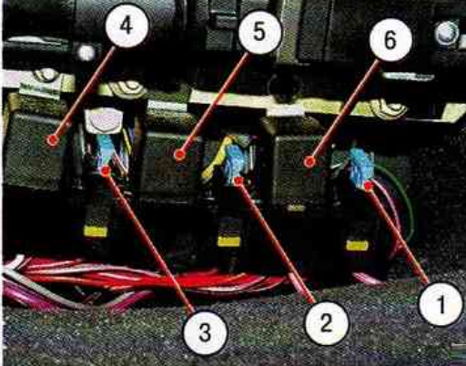

2. Блок реле и предохранителей в центральной консоли:
Предохранители:
1 — 15 А — модуля зажигания, контроллера
2 — 15 А — клапана продувки адсорбера, датчика скорости автомобиля, датчика кислорода (подогрева) и датчика расхода воздуха
3 — 15 А — топливный насос, форсунки
Реле:
4 — электровентилятора
5 — электробензонасоса
6 — зажигания

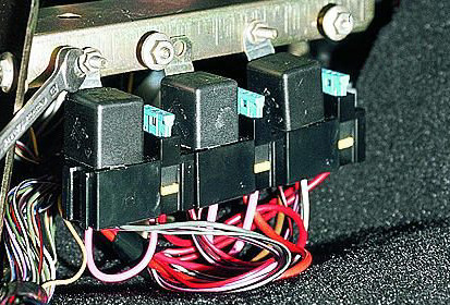

3. Блок реле в центральной консоли:
Обозначения:
1 — Блок управления центральным замком
2 — Блок иммобилизатора
3 — Реле включения задних противотуманных фонарей

Подскажите номер монтажного блока реле и предохранителей в центральной консоли, в котором реле бензонасоса стоит. Нужно полностью в сборе новое купить. Старое залило водой и оно в коррозии. Нигде не могу найти
Про блок монтажный инфы миллион, на интересуют 3 реле, что за самим блоком

Только вот как и в статье там, у вас блок предоранителей 1-го вида!
А у 10-ок разных рестайлингов они отличаются, не координально, просто расположением некоторых предохранителей в главном блоке. Непомню каких годов точно но к примеру на моей 2005 года блок отлечается от соседской 2004 ва.
У меня к примеру пред F7 с низу крайний, там где на фото F20 (другие не помню, помню этот тк недавно проверял вентилятор радиатора и звукового сигнал)
