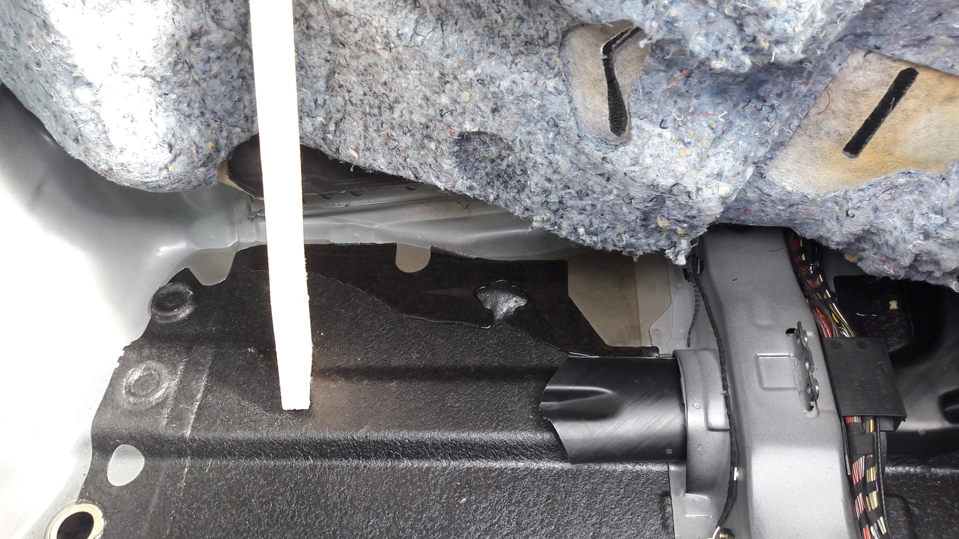

Начал доставать ковры резиновые из под ног и охренел от болота которое было на заднем пассажирском месте.При поднятии обшивки выдавил из него литров пять воды.

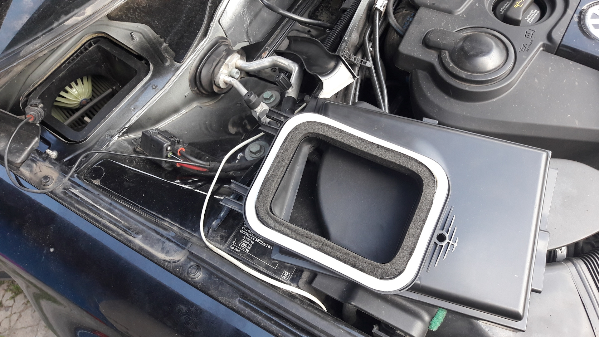

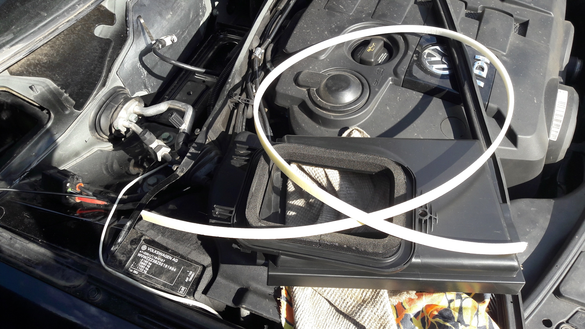

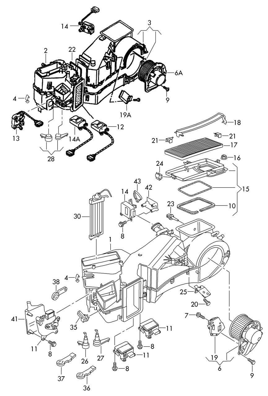

До этого машина стояла в гараже и проблем не возникало.Но я в отпуске и тачка стоит под окном, проливные дожди длились около четырех дней.В сообществе давно читал про проблему прокладок под капотом где стоят "мозги"(с водительской стороны) и корпуса салонного фильтра(с пассажирской).Уплотнитель был поврежжден и не хватало его около двух сантиметров.Номер 10 на схеме.Оригинал VAG 8D0819165B стоимость 13.5$.
Дорого подумал за кусочек уплотнителя и начал искать что-нибудь в гараже.Был найден уплотнитель около метра, подошёл и по ширине и по толщине, плюс герметик.Заодно и сливные отверстия очистил от листьев и грязи (было много).Всем удачи и полных баков.Не плавайте у себя в машине.

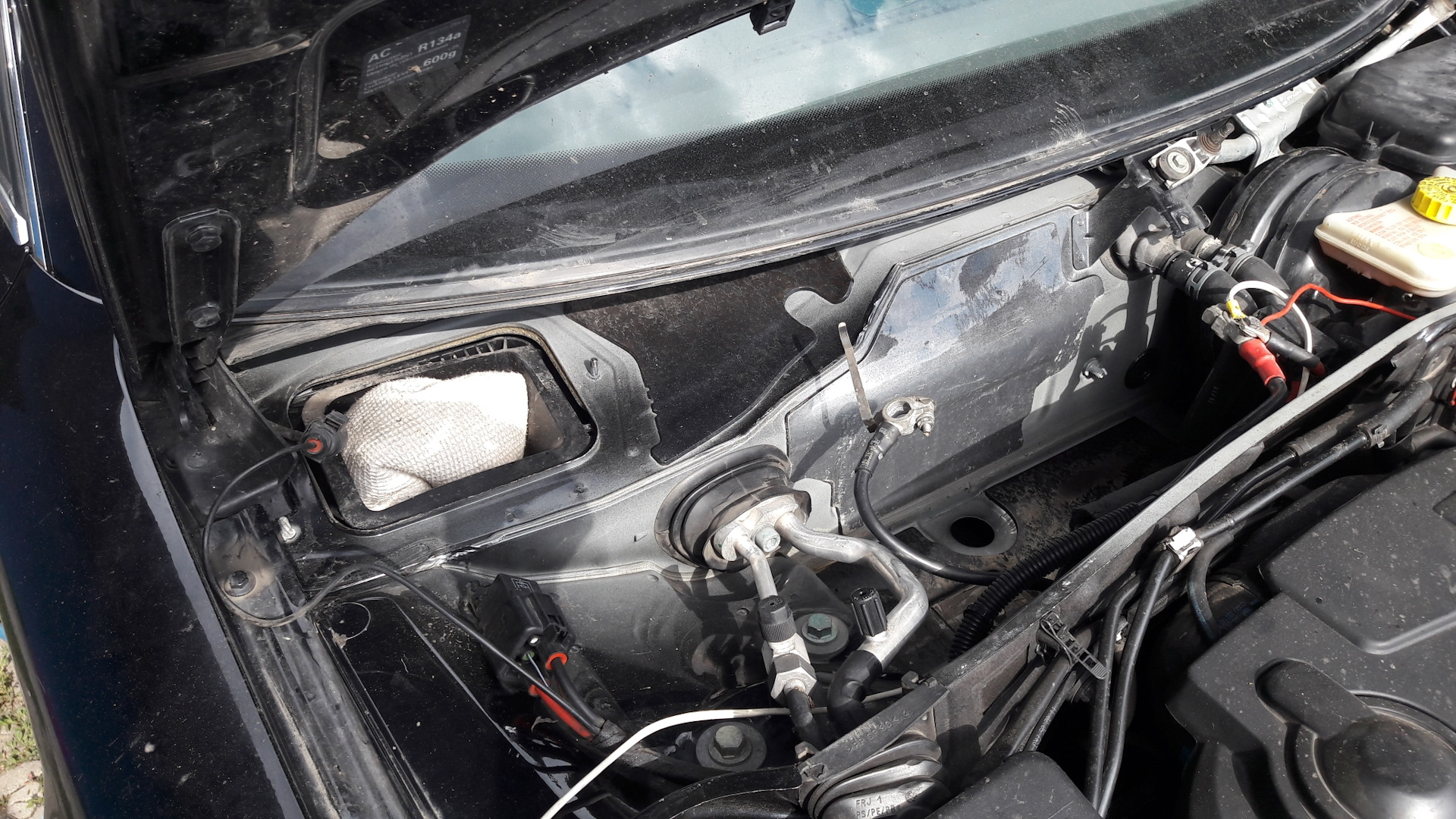

Еще проблемные места:
Примыкание рейлингов, примыкание дверных щитов(оцинковок), проходка тросика капота, ну и соответственно правый проход где салонный фильтр и левый где бокс ЭБУ.
Может кому пригодится)
