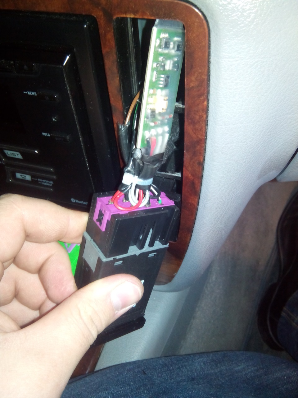

После установки легким касанием переключателя мы включим поворотники на запрограммированное количество миганий, достаточного для совершения маневра. При обычном включении "до щелчка" указатели будут работать как и ранее в штатном режиме.

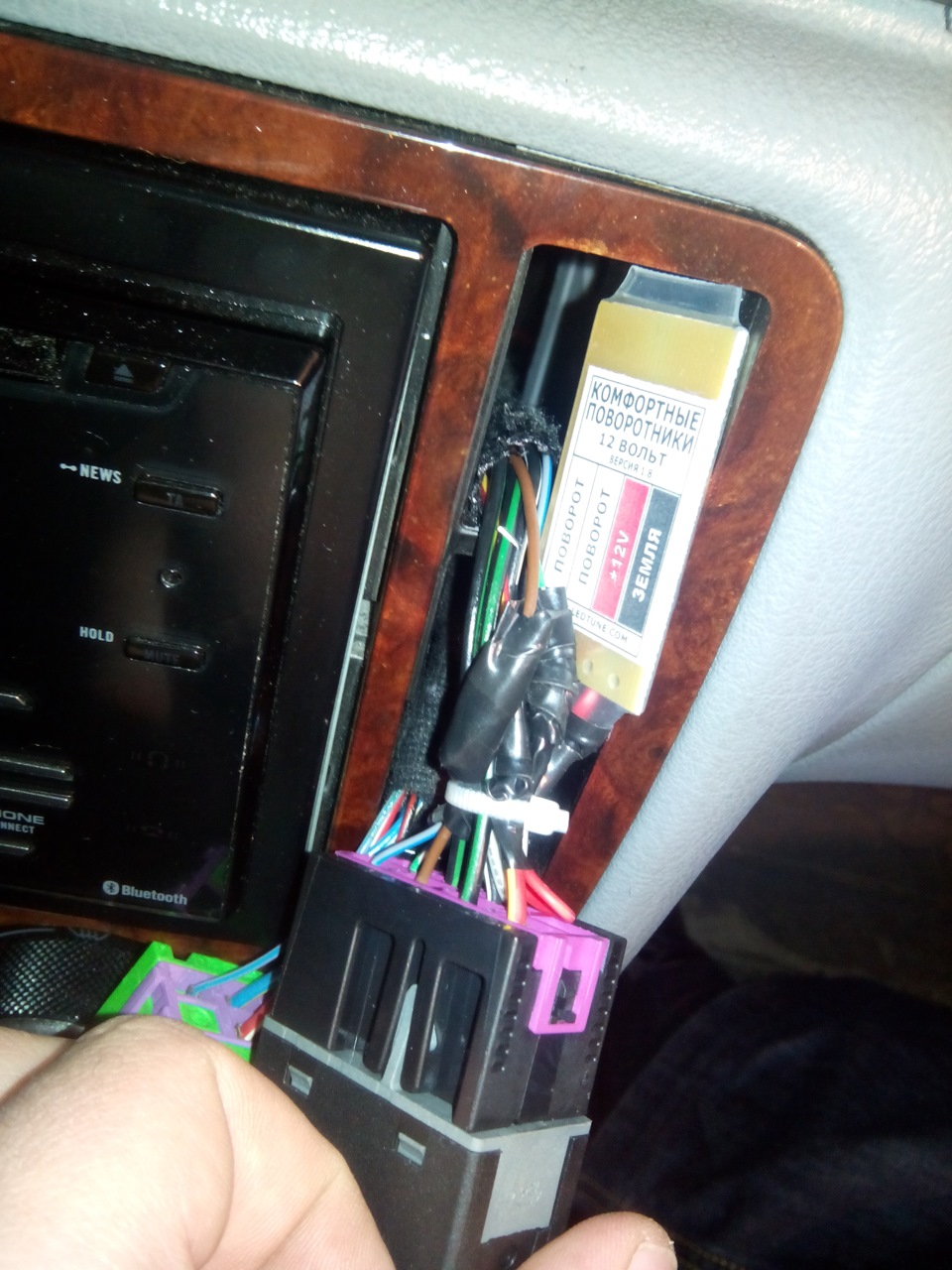

Единственное, на пассатах досадный глюк- реле щёлкает первые три раза как бы сбиваясь с ритма… Описать сложно — снял видео.
По установке всё просто! У меня трудности были только с извлечением кнопки аварийки, хрен подденешь её!

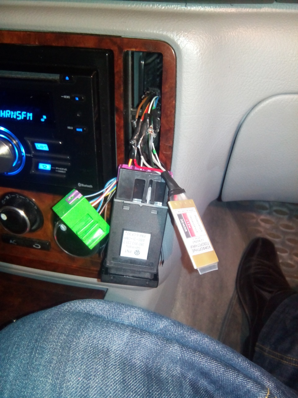

пришла и мне посылочка, вытащил кнопку аварийки, но подсоединить не смог, все провода от кнопки внатяг, неудобно!
Ну я ещё кнопку попогрейки вытянул.
попогрейку и я вынул соответственно!Где же можно еще запитать девайс?
под рулем ещё можно скорее всего, но мне кажется, длины проводов хватает, да не длинные, но для подключения хватает

ты для подключения вызванивал провода или просто по моим фото подключался? )) у меня просто есть мысли, что я не правильно подключился, от того и глюк.
сначала посмотрел твою фотку, потом прозвонил. Но первый раз всё равно неправильно подключил )
Глюк наш подтвержён разработчиком. Править он ничего не будет, потому что мало жалоб… немного он не попал в такт штатного реле.
видел установки на гольфы, никто про глюки не писал, от того и сомнения. в гольфах, мне кажется, все должно работать так же. визуально кнопка аварийки такая же.
MuRoW
Зачем же придумывать чужие слова про "немного не попал в такт штатного реле"? Я же тут, на сайте и все читаю )
ну прокомментируйте Вы! разве я неправильно передал смысл нашей переписки? Разработчик в курсе, что что-то тикает не так как надо, но с этим ничего не поделать, кому не нравится — не покупает?
Буду дотошным.
Я про "не попал в такт". Вот не понимаю, зачем домысливать за других несуществующие слова и придумывать новые причины такой отработки? Вот в ветке нашего общения на странице:
www.drive2.ru/b/567518/
Я вам четко написал, что вся проблема в том, что ваше реле не любит, что кто-то кроме него включает лампы (комфортные поворотники) и отключается. По-вашим домыслам выходит, что Комфортные поворотники не попали в такт и ваше реле из-за этого начало двоить-троить. Ай, как нехорошо )
останемся каждый при своём мнении!
Я при своём некомпетентном и додуманным, а Вы при своём правильном и подтвержённой мат частью!
Мне нравится ваше изделие, спасибо Вам за это. Давайте жить дружно!
Без хирургического вмешательства в ваше реле поворотов — ничего не изменить. Для чего VAG сделали это — только они знают. Есть вариант сделать проставку между машиной и Комфортными поворотниками на электромагнитных реле, но это — костыли и дополнительные траты.
