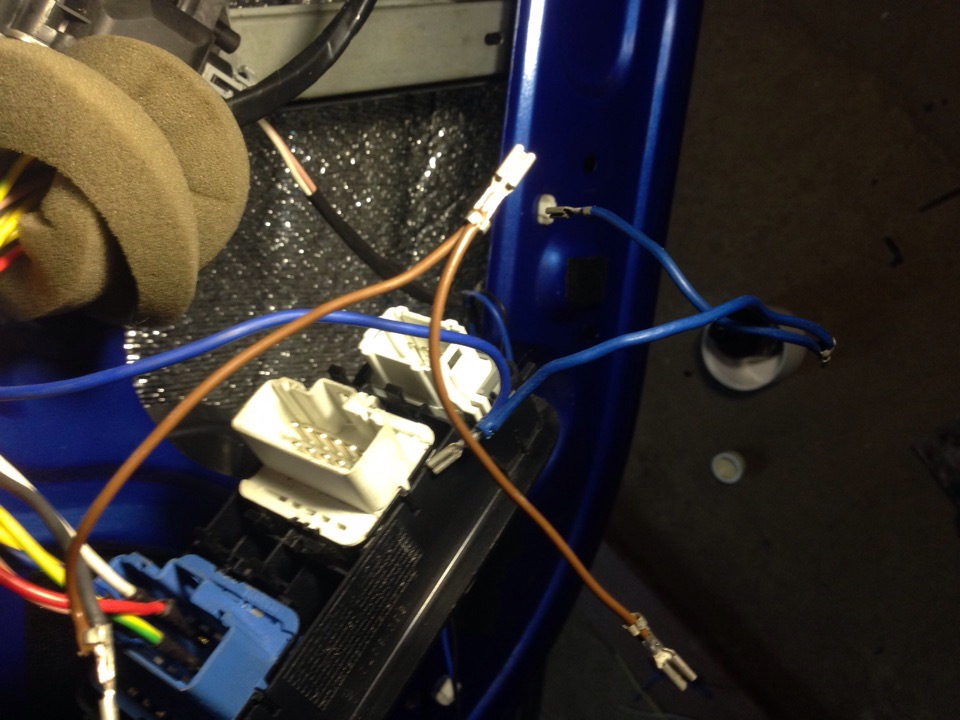

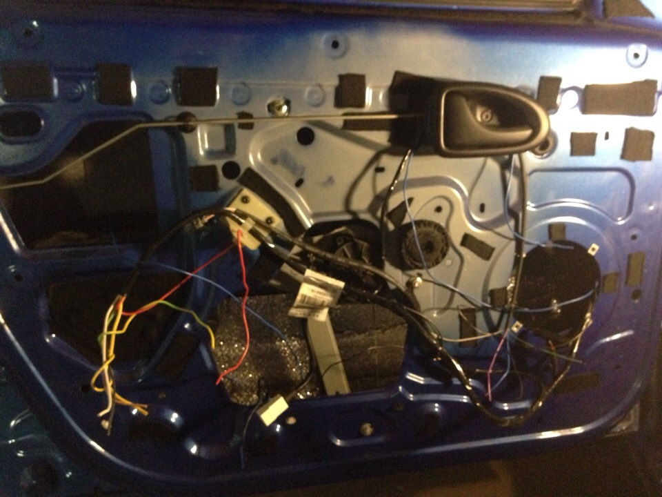

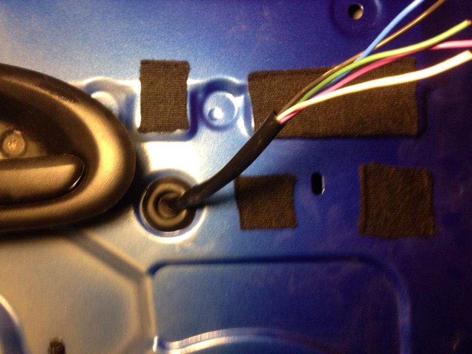

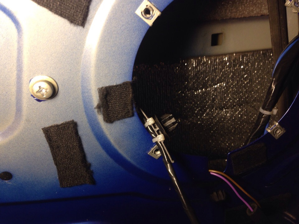

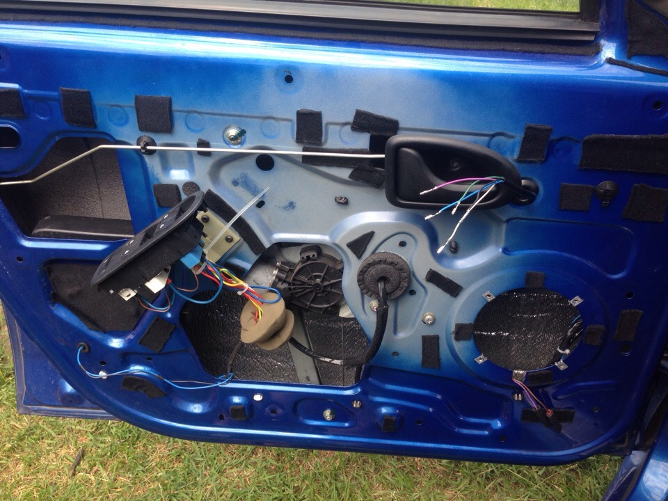

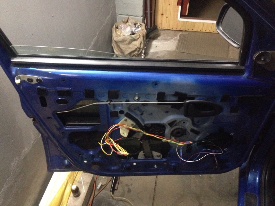

Как известно из предыдущей части, мы остановились на подаче питания из монтажного блока через соответствующие предохранители. Теперь нам остается протянуть проводку в водительскую дверь и подключить зеркала, блок стеклоподъемников. Поехали!
Путем долгих трудностей с протяжкой всех проводов на водительскую дверь с последующим закреплением в штатные места вы можете наблюдать фото выше. Пока это выглядит на пучок не зная чего. Скрепляем уже замотанный в изоленту жгут:

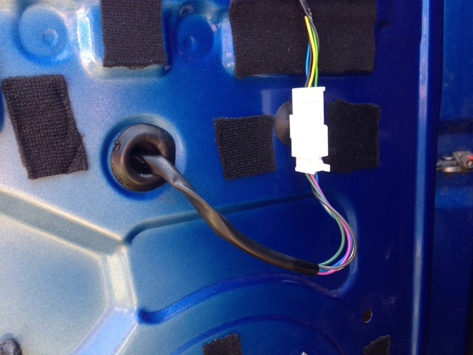

Кстати говоря, до всех этих манипуляций, дома был изготовлен кусок жгута питающий двигатель стеклоподъемника:

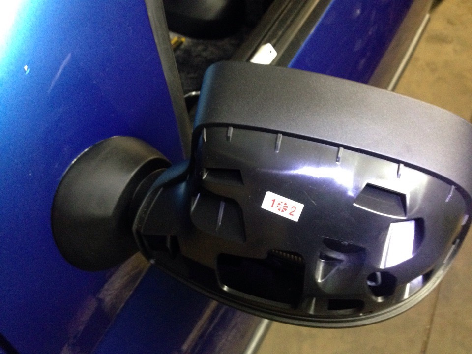

Перед тем, как начать устанавливать дверь и т.д. было приобретено зеркало левое заднего вида и сразу установлено:

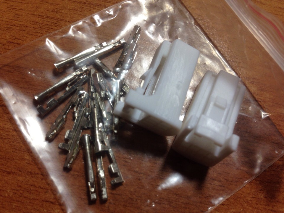

Для того, чтобы подключить проводку к зеркалу необходим разъем который идет в престиже с завода, но у меня такого увы не было. Спасибо ребятам которые подсказали название, а я уже у наших Китайских товарищей заказал совершенно новые с вынутыми контактами:

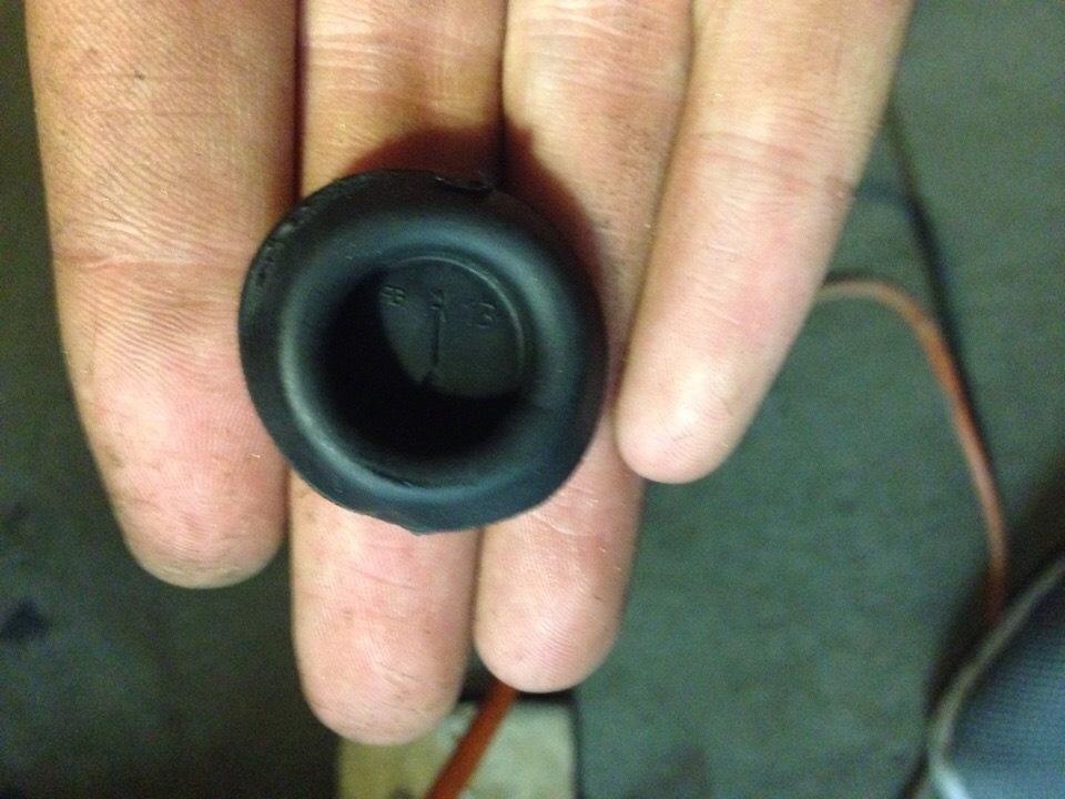

Но перед тем, как все паять и устанавливать разъем, вставил уплотнительную резинку заводскую в отверстие:
Паяем, вставляем пины по своим местам и готово:

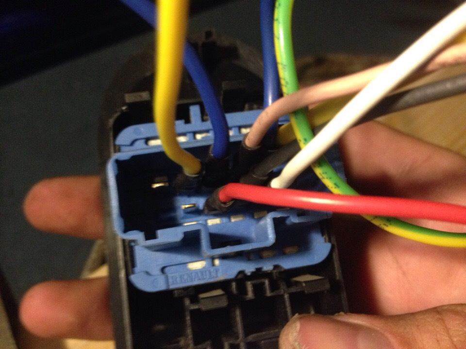

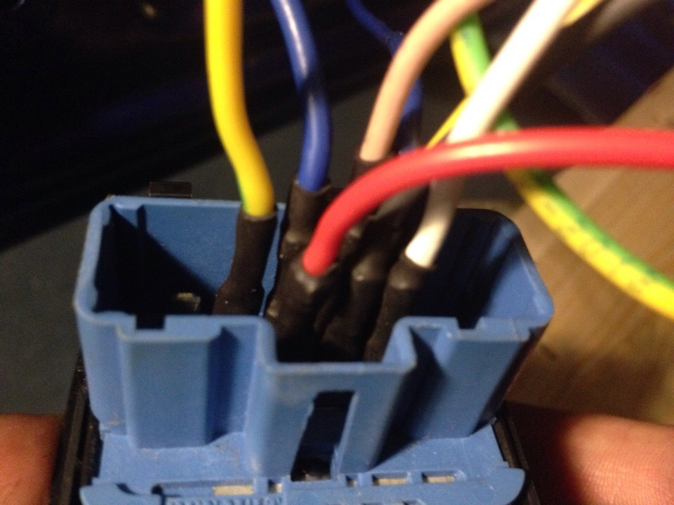

Вот мы и плавно подошли к финальной прямой т.е. к подключению блока стеклоподъемников. Т.к. у меня нет заводских разъемов (к этому еще вернемся), то пришлось исходить из ситуации временными методами. К прокинутым проводам были припаяны "мамы" от ВАЗ 2108. Они конечно подходят идеально, но когда ты делаешь все сильно приближено к оригиналу, то это можно считать провалом. Смотрим:

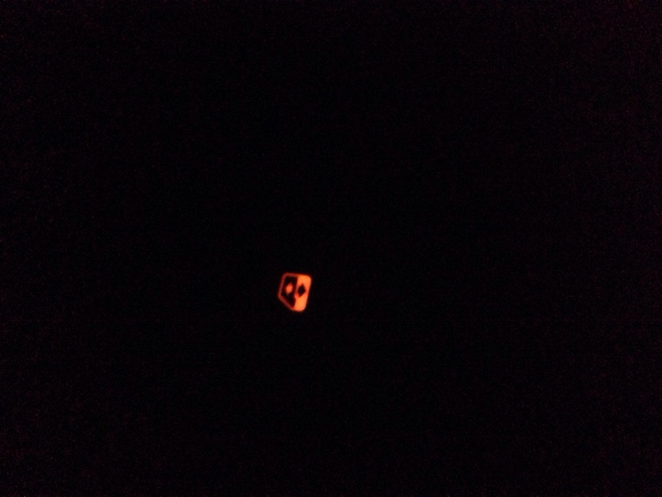

Ну и конечно все Дастероводы знают, что с завода блоки увы не светятся (доп.услуга у дилера), а сделать это составляет не более 10 мин, то почему бы не подсветить все блоки и мне?! Кстати кому интересно вот хороший сайт где все подробно показано Подсветка блока стеклоподъемника
Полученный результат:
Кнопка пассажира- фото выше, блок водительский — фото ниже:
Все работает, теперь остается привести жгут проводов в божеский вид и несколько штрихов:

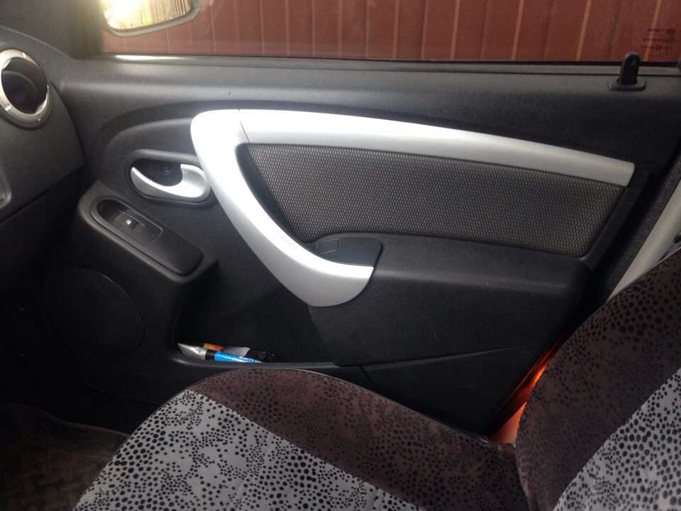

А вот и финишные фотографии:
🚗Пассажирская дверь
🚗Водительская дверь (позже)

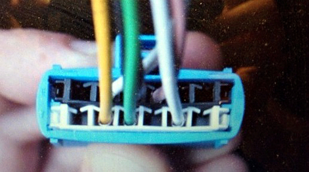

ВНИМАНИЕ! РЕБЯТА Т.К. У МЕНЯ НЕТ ДВУХ РАЗЪЕМОВ НА БЛОК СТЕКЛОПОДЪЕМНИКА ДАСТЕР ИЛИ МЕГАН ПРОШУ ПОМОЧЬ НАЙТИ. МОЖЕТ У КОГО ТО ЕСТЬ, ИЛИ ОН ЗНАЕТ ГДЕ НАЙТИ, ИЛИ ЗАКАЗАТЬ ПОЖАЛУЙСТА ОТПИШИТЕСЬ. СПАСИБО))ПРИМЕР РАЗЪЕМА НИЖЕ:
