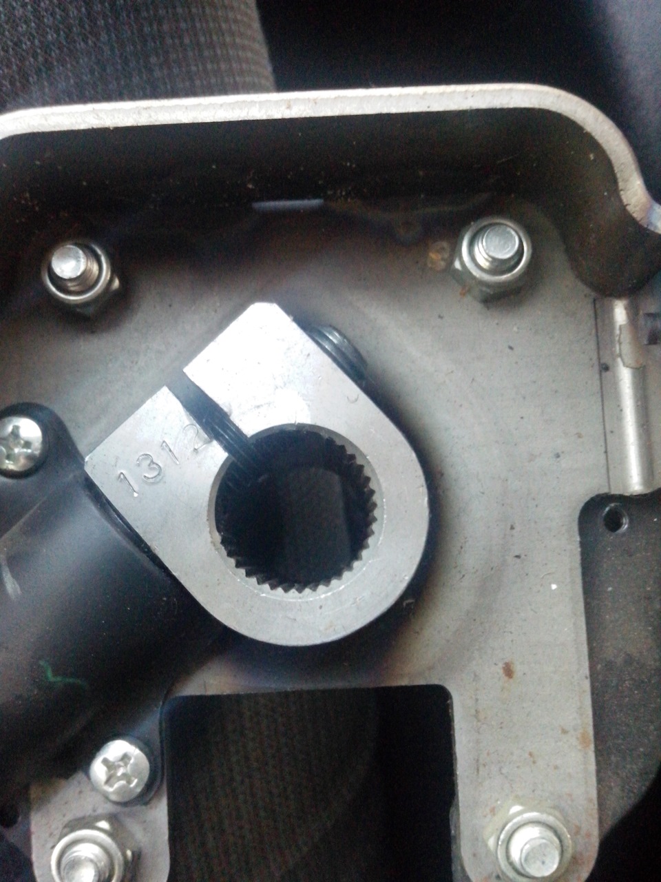

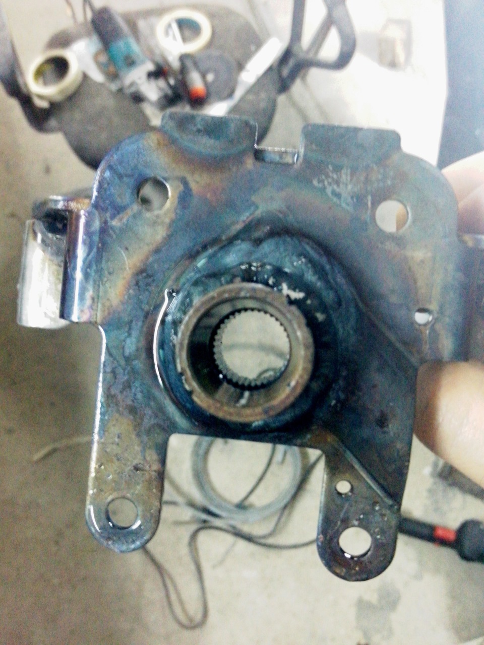

Итак, первое — шлицевая часть на Эво руле под фиксационный болт, а на Эклипсе под гайку, плюс диаметр шлицевой части на Эво больше

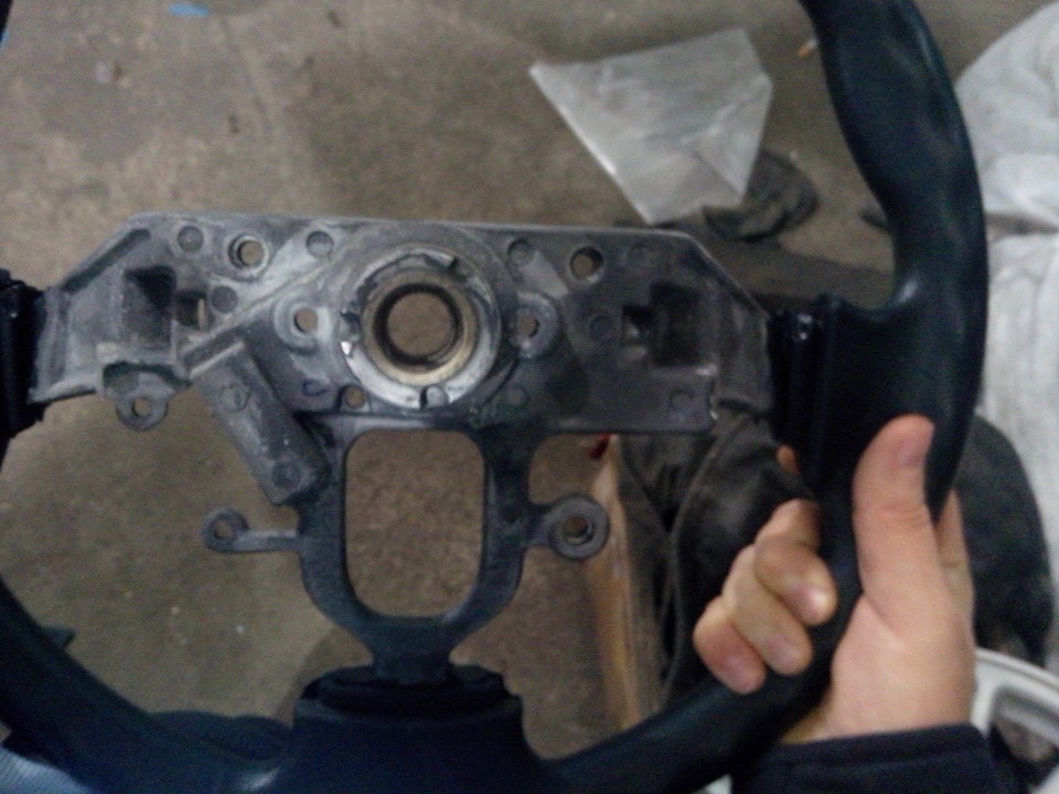

Основа Эво руля практически полностью разборная, в отличие от стокового литого руля клипса.

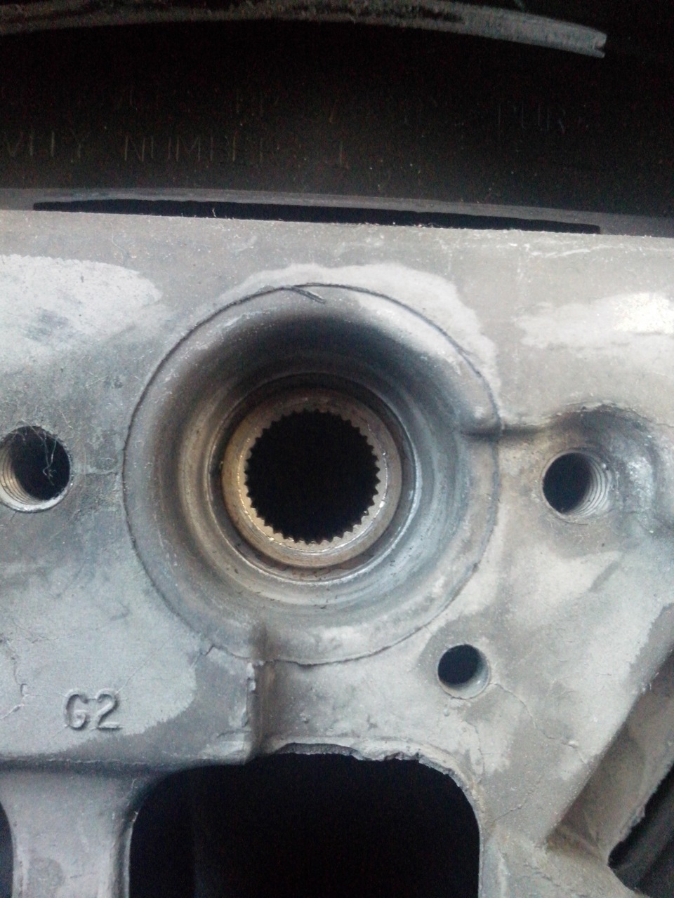

Разбираем руль, срезаем все ненужное с посадочного места Эво руля, и вырезаем шлицевую часть со сток руля Эклипса, а далее соединяем их.
В таком положении руль получился слишком вынесен от колонки, и пришлось переделать, пропихнув шлиц изнутри посадочного.

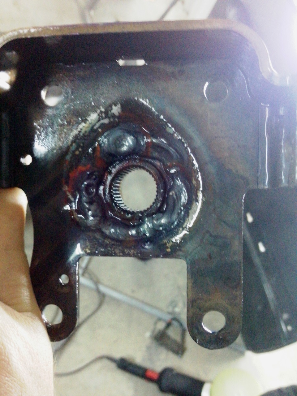

после удачной примерки все было основательно обварено с внутренней и внешней части шлица.

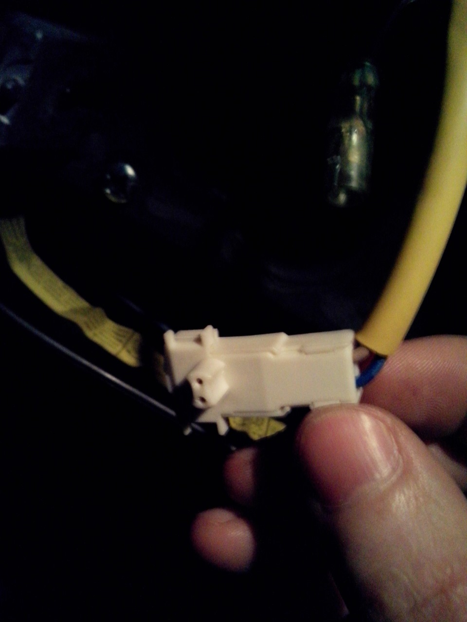

Второй момент — разьемы подушки безопасности разные. Решено было спаять провод Эклипса с разьемом Эво, предварительно замерив сопротивление провода, но пришлось отложить так как мультиметра под рукой не оказалось. Сделаю апдейт записи как решим этот вопрос.

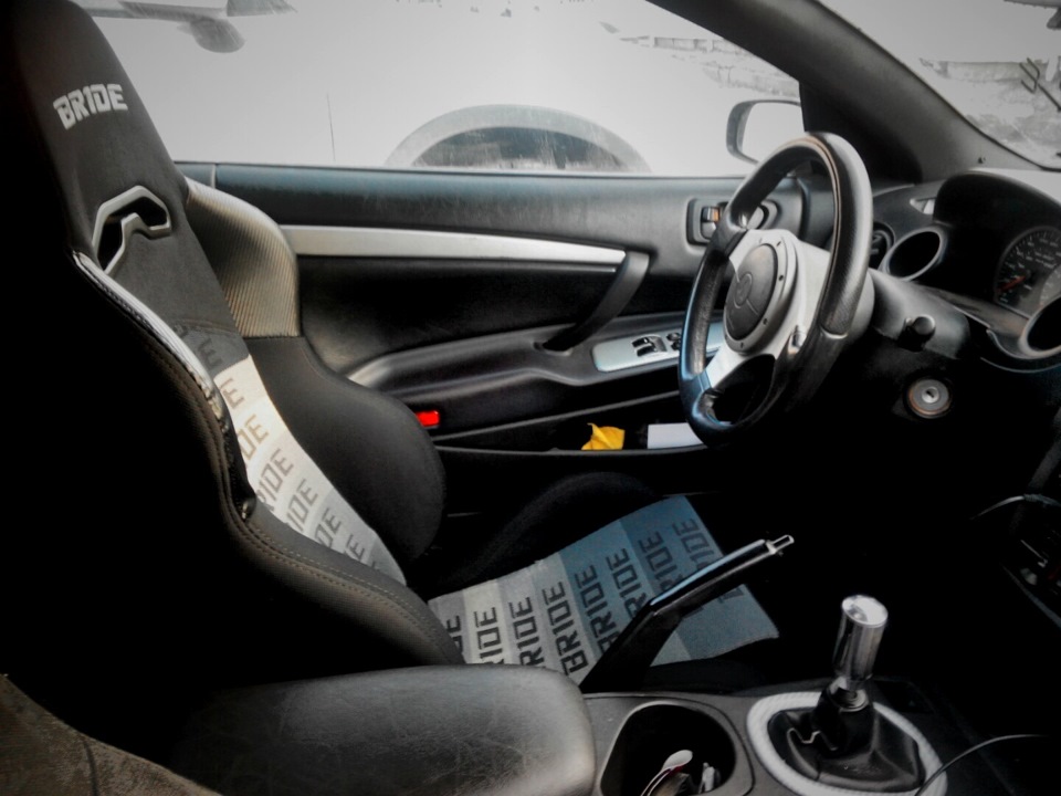

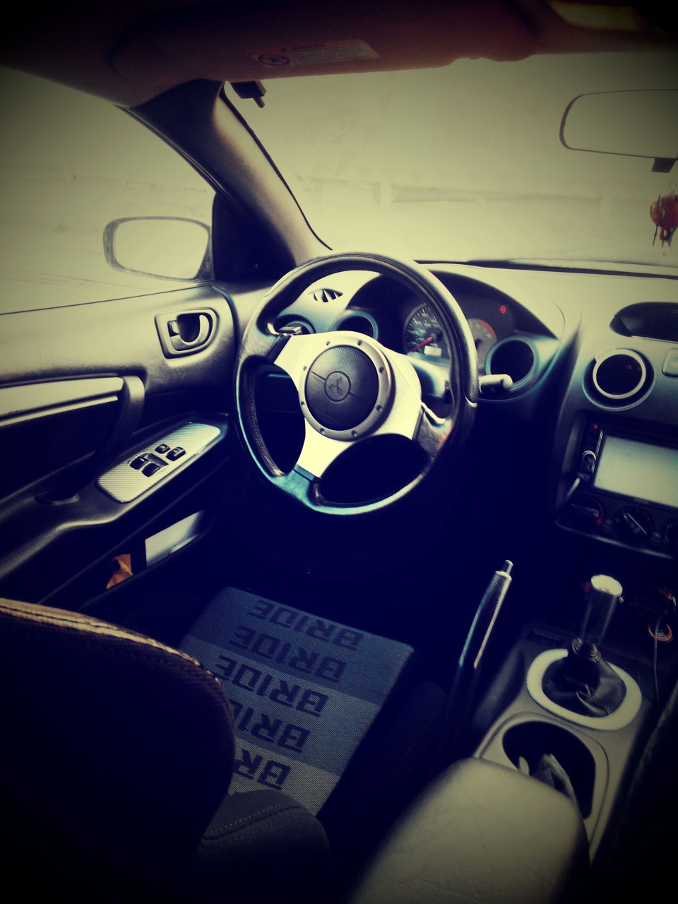

Руль отлично вписался в интерьер клипса, черно-серый как и салон
Ручка МКПП кстати тоже МОМО, и тоже подарок)
Так что правильно выбирайте близких и они всегда будут знать как вас порадовать! ;))

Приветик… Так как решился вопрос по поводу подключения подушки?..
привет. ну как, взял я значит тестер, плоскогубцы, паяльник… и забил на все это дело!)))

ОГОНЬ! добро пожаловать к клуб эворульных)) Правильно что от 8 эво руль взяла девушка, он прикольней в плане цветовой гаммы! Насчёт мифов про болт-он это явно в мой огород)
Да, рулец реально прикольный и сочетается) насчет мифов конечно в твой ;))
Очень гармонично! Суперски, РЕСПЕКТ!

Да, теперь серые элементы в тему, а то думал перекрасить их в другой цвет)
Ну да, тоже запалил. Руль лаконичный прям и вроде от другой тачки и вроде сток как и был тут. Это круто)
Я не думал что в нем подушка есть! Так не скажешь даже)
ага)
Ну на нем так и написано — СРС Айрбэг, прям под дудкой)) на последней фотке видно
норм, почти как я переделывал, только мне не варили, а запремовывали.

Все правильно делаешь. Только, вот на последнем фото не могу разобрать, какая температура жидкости? Стрелку что то не видно.
92 градуса, не туда смотришь, там справа чуть выше цифрами показывает, стрелки прошлый век! избавляюсь потихоньку от них)))
